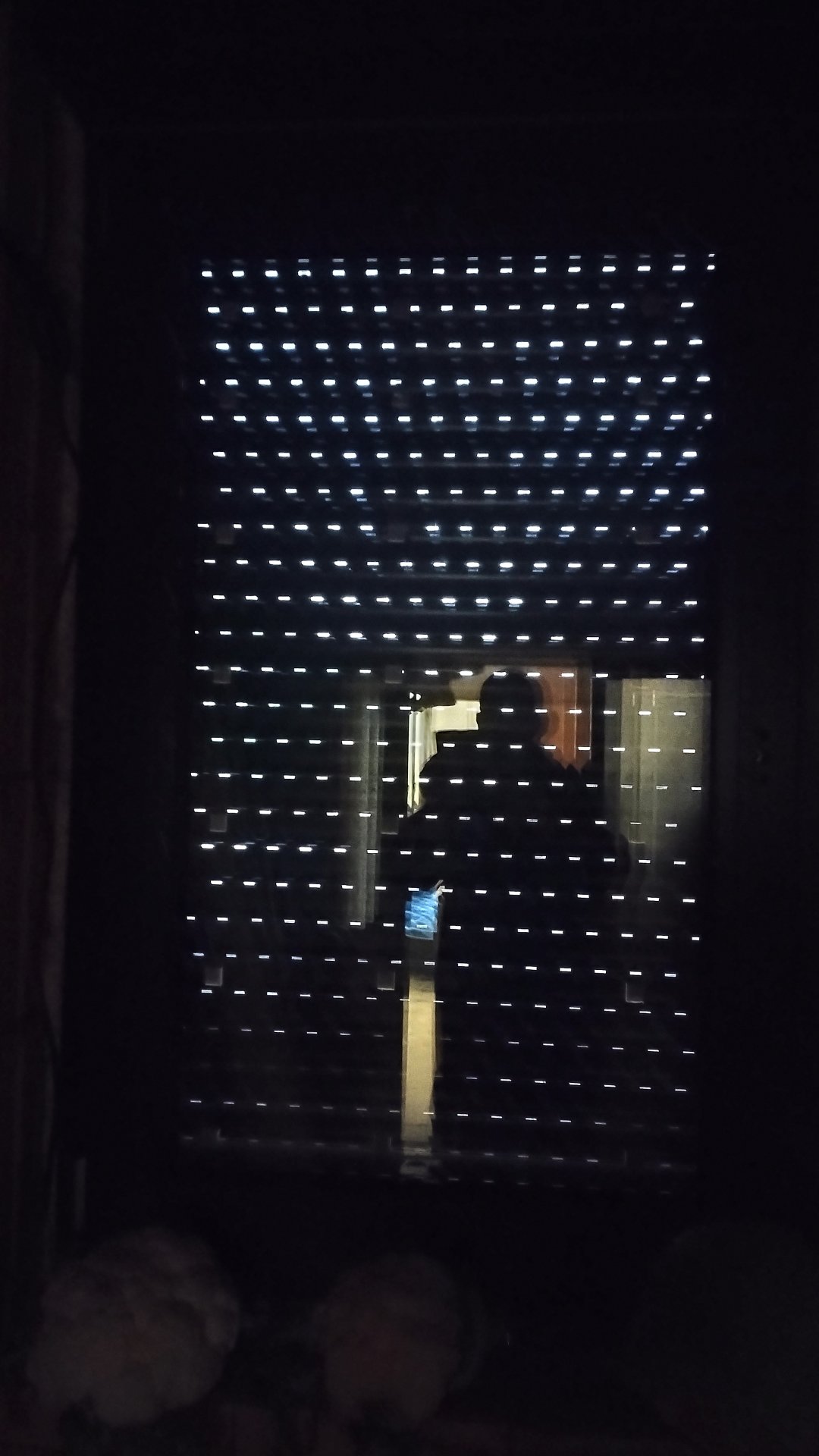

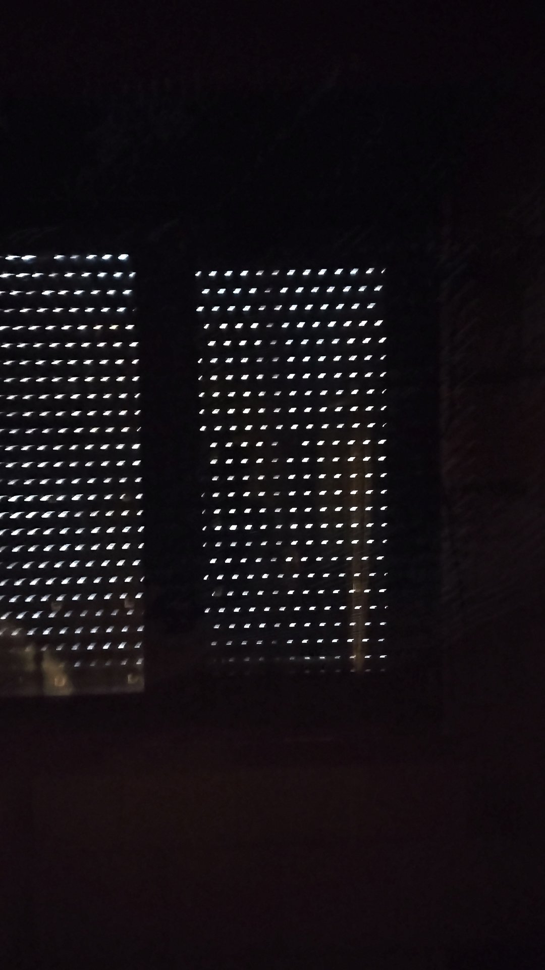

    Hoffe das ich hier mit meinem ersten Beitrag richtig liegen ansonsten bitte verschieben.
    Zum Thema:
    Habe neue Fenster bekommen und die Schlitze in den Rolladen liegen nicht übereinander. Wie man auf dem Foto erkennt springen die hin und her.
    Ist das ein Mangel der zu beheben ist oder muss der Kunde also ich damit leben?

    Mangel. Reklamieren und beheben lassen.
    Es kann gut sein, dass der Rollladen einfach nicht korrekt eingestellt ist. Wenn er weiter runter fährt, sollten sich die Lücken schließen.

    Ein Mangel ist lt. Juristen die Abweichung des IST-Zustandes vom SOLL-Zustand.
    Ich wüsste nicht in welcher Fachregel ein für halbgeschlossene Rollläden ein "dekoratives Lochmuster" als Sollzustand definiert wäre.

    Es geht dem TE nur darum ob er bei einem nicht vollständig runtergefahrenen Rollladenpanzer die Unregelmäßigkeit der Lochmuster als (optischen) Mangel bewerten kann, für den er dann Mängelbeseitigung fordern will.
    Gehen wir also mal davon aus, dass die technischen Funktionen alle gegeben sind. Schließen und öffnen funktioniert usw. blablabla.
    Dann wäre wirklich nur die Frage nach dem "optischen Mangel". Optische Mängel sind aus gebrauchsüblichem Betrachtungsabstand zu beurteilen.
    1. Ist das unregelmäßige Lochbild am Tage auch von außen für einen unvoreingenommenen Betrachter auffällig? Vermutlich nicht!
    2. Stellen diese fast geschlossenen Rollläden am Tage einen normalen Nutzungszustand für den Raum dar, während dem dann auch optische Anforderungen an den Raum gestellt werden? Wohl eher nicht.
    Meine Einschätzung:
    "Nachts sind alle Katzen grau!"
    Ich sehe da keinen Mangel.

    Ja am Tage wenn die Sonne scheint fährt man die Rolläden runter und um es nicht ganz dunkel zu stehen lässt man diese "Sehschlitze".
    Es sieht zwar Scheisse aus aber wenn das kein Mangel ist hat man halt Pech.

    Das hat nichts mit Qualität zu tun, sondern mit dem Preis. Wenn du es gleichmäßig haben willst musst du es bei der Bestellung sagen, dann muss nämlich jeder Stab zweimal geschnitten werden.

    Bei normaler Ausrichtung der Lamellen in den Führungsschienen, sind die Schlitze einigermaßen in der Flucht. Dafür gibt es auch keine Extrabeauftragung.
    @415B: schon mal das Fenster aufgemacht und die Lamellenposition geprüft? (Am besten Lamelle für Lamelle runterfahren.)

    Dann haben zufällig die Maße gepasst. Der Stab wird nur ein mal abgelängt, ohne Rücksicht darauf wo jetzt die Lochung ist.

    also bei uns sind die nicht nur in der Flucht, sondern das "Schlitzbild" auch noch symmetrisch...
    Evtl. gibt es Rollladenhersteller, die das automatisch "schön" machen?!

    Kommt wohl darauf an, ob's ein Fertigfenster inklusive Rollladen ist oder ob die Panzerlamellen noch individuell eingepasst und gekürzt werden.
    Bei uns sind die Schlitze auch versetzt zueinander aber weder ist mir da je negativ aufgefallen noch stört es mich überhaupt.

    Ich habe für ein Fenster eine Rolladen vom Onlineshop gekauft, normaler Laden, Onlinekonfigurator im Shop und so.
    Bei mir ist das Bild gleichmäßig, nicht zickzack.
    Ich vermute, dass die Rolle in einer Herstellertypischen Breite als Meterware existieren und dann auf Maß abschnitten werden. Dadurch hat man immer nur eine Schnittkante und minimal Handarbeit, als Nebeneffekt sind alle "Spalten" gleich.
    um dieses ungleichmäßige Bild zu erzeugen muss man ja jedes Teil/Segment einzeln anfassen... das ist ungleich mehr Arbeit und Kosten.

    Falsch. Die Stäbe werden einzeln abgelängt dann zusammengesteckt und fixiert.
