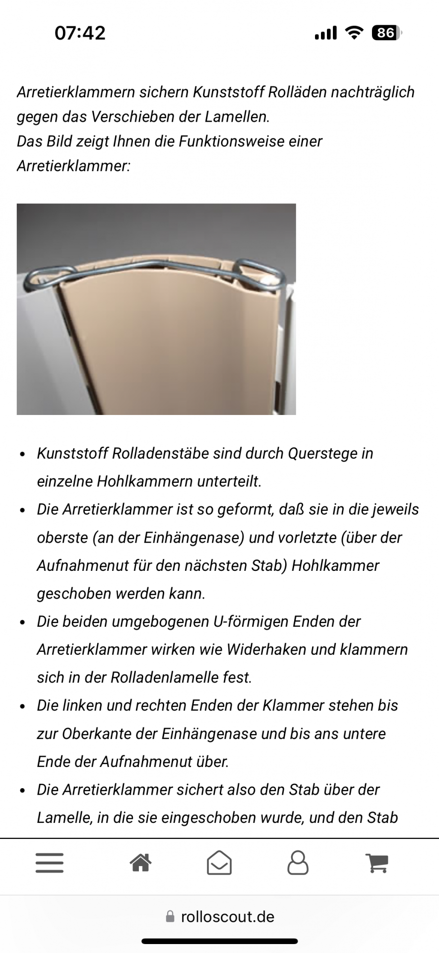

    War die Woche in einem Hotel... Fenster und Rollläden ca. 10Jahre alt. Alle Schlitze bei allen Rollläden Exakt in einer Gedachten Senkrechten Line... da habt ihr mir was in den Kopfgesetzt:bef1007:
    Zur Fixierung/Arretierung/... (oder wie auch immer man das nennen will) von Rollladen Panzern (Fachwort = zusammen gesetzte Rollladenstäbe) gibt es verschiedene Techniken... bei Kunststoff wird das heute durch (ich sags mal so) Automatisches Ausstanzen/verschränken der zum Panzer zusammengesetzten Rollladenstäbe ereicht.
    Das ist wie bei den Teebeuteln früher gab´s die nur mit Metallklammern heute gibt´s die (meist) geknotet... ohne metal funktioniert besser, ist billiger und besser für die Umwelt. :bef1008:

    Diese Arretierklammern sind wohl optional und kein Standard.
    Deshalb frage ich @415B jetzt erneut, wie die Lamellen seines Rollladen sitzen und ob verschiebbar.

    Die Stäbe sind Meterware und um nichts zu verschenken wird eben nicht passend abgeschnitten sondern so wie es kommt.
    Wenn mann die Rolle raus hat kann man die nach rechts bzw links verschieben und austauschen

    #30 sagte ich doch es gibt Billigheimer und die bei denen die Fixierung Standard ist.
