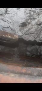

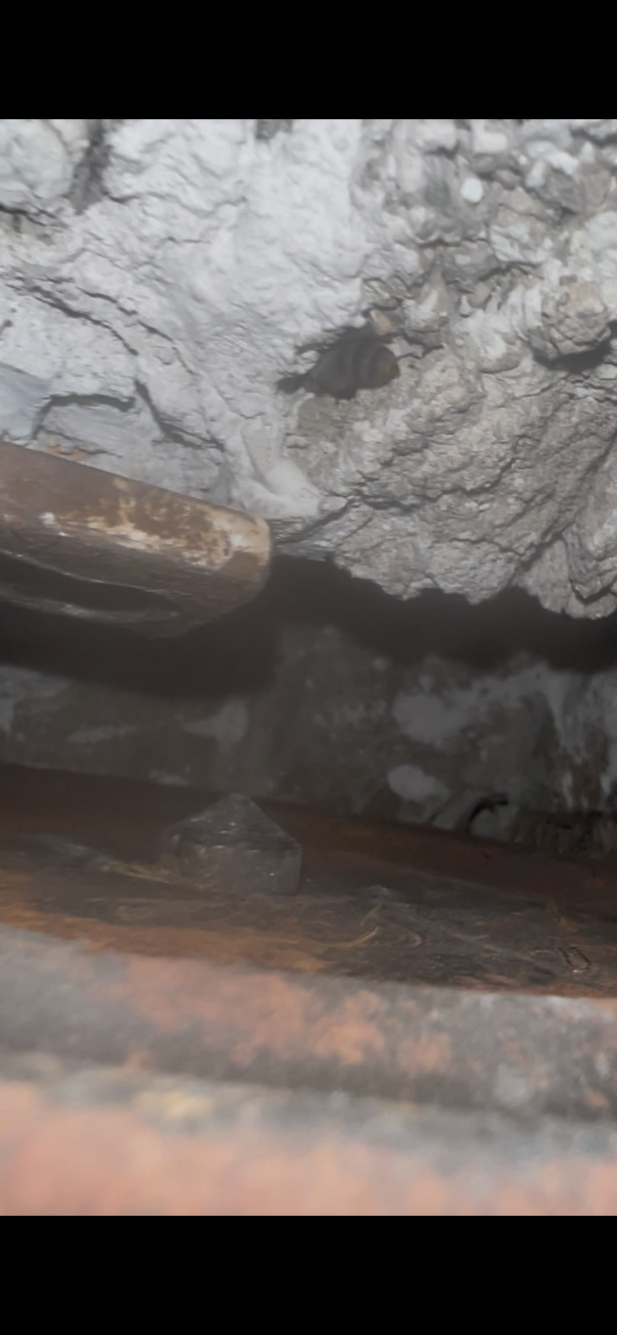

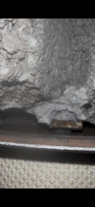

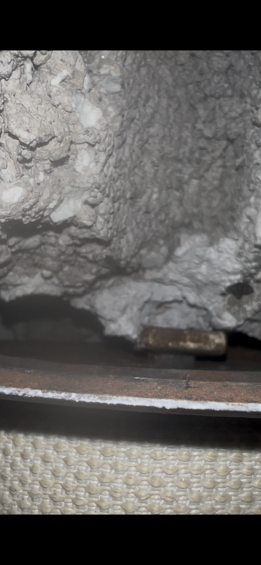

    Hallo liebe Experten. Ich habe eine Frage
    neuerdings ist uns scheinbar in unserer recht alten Mietwohnung mit älteren Rolladen die komplette - ich nenne es nun mal Lagerstange - ausgehakt oder abgebrochen. Ich kommt Euroschrauben keinerlei Bruchteile finden.
    da es sehr eng ist und ich die gesamte Stange, selbst wenn ich die andere Seite aushake, nur sehr schlecht fotografieren.
    Es scheint so als wäre die „Rolladenbandseite“ nur auf das Loch gesetzt und links ist sie quasi in ein U-Förmiges Metallteil eingehakt.
    könnt ihr erkennen was hier das Problem ist?

    ich könnte mir vorstellen, dass der Lagerbolzen (dieses Teil was angespitzt ist wie ein Bleistift) einfach nur in die Welle gerutscht ist.
    Bau die Welle aus, versuche den Lagerbolzen aus der Welle zu ziehen und sichere ihn mit einer Schraube.
    Die elegantere Lösung ist: Vermieterin den defekt melden mit Fristsetzung zur Behebung und der ankündigung, dass nach verstreichen der Frist die Rolllade von einem Fachmann repariert wird und der Rechnungsbetrag von der Miete in Abzug gebracht wird (es ist immer sinnvoll, sich bei solchen aktionen noch rechtl. Rat zu holen^^).

    Hi, vielen Dank für deine Antwort. Ich bin mir sogar ziemlich sicher das deine Vermutung stimmt. Ich kriege die komplette Stange jedoch nicht raus ohne den Bandlauf zu entfernen und selbst dann ist es nicht sicher, weil die Welle zu lang ist und die Öffnung unten nach innen, sprich kleiner wird. Mir fehlen rund 5cm damit ich es rausholen könnte. Das Babdlauflager zu entfernen kann ich bei den eingedrehten Schrauben „Schlitz, alt, bisschen kaputt und durchgerostet - auf engstem Raum vergessen. Ich werde wohl die Holzstange zersägen und ein neues Wellenset kaufen müssen. Mir ist bewusst das es eine Vermietersache ist, aber irgendwie möchte ich nicht ständig bei ihr etwas monieren , da ich weiß das sie genug Probleme hat und sie mit dieser Fusch Wohnung übers Ohr gehauen wurde. Sie verlangt auch rund 30% weniger Miete als der Ort hier durchschnittlich kostet.
    Bezgl eines neuen wellenset: meint ihr ich kriege noch noch solche Sets die direkt in die vorhandenen Halterungen gehen? (Relativ einfache, da ich es ja beim Auszug nicht wieder mitnehmen werde).

    Fahr mal zum Baumarkt. Die Wellen sind jetzt aus Blech.
    Wenn man das dort sieht, ist es selbsterklärend.....
