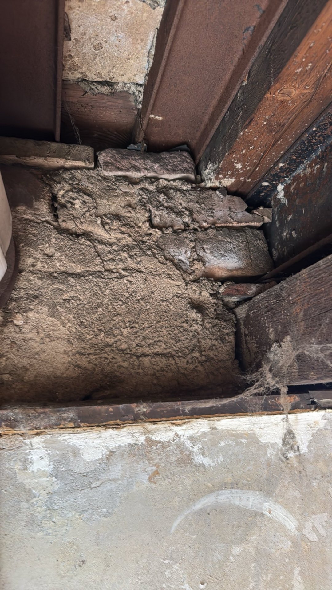

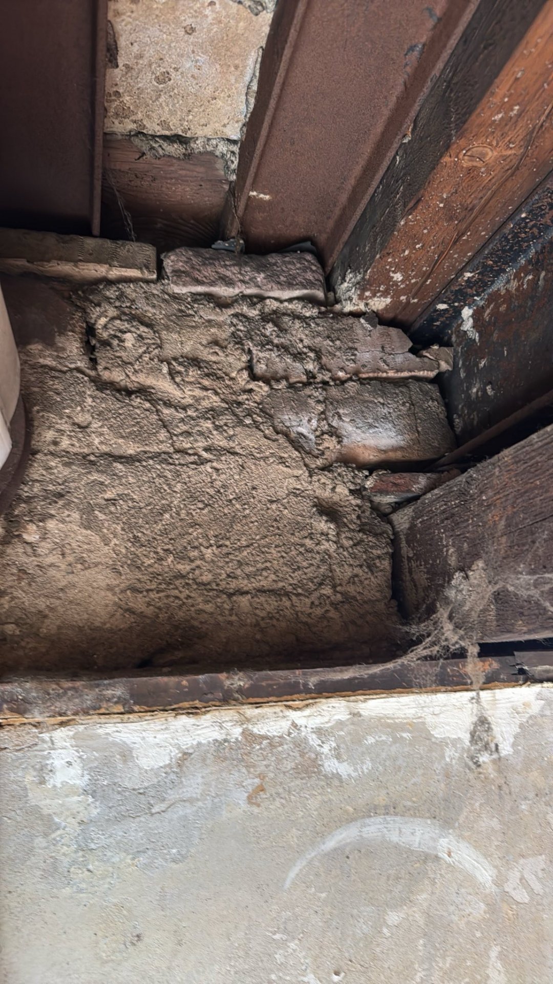

    Gerne wollte ich in unserem Altbau die Rolladenkästen dämmen - Foto anbei.
    Die Idee wäre es Rolladenmotoren einzusetzen, die Panzer mit EPS-Platten bzw. flexiblen Dämmsystem (schellenberg oä) zu dämmen.
    Zur Innenwand habe ich jetzt sehr viel Platz und würde das füllen wollen.
    Zu welchem Material würdet ihr mir raten?
    Holzfaserdämmplatten? Geht das?
    Mineralwolle?
    Styropor?
    Würde es gerne einfach halten und eine Dampfsperre vermeiden. Zur Innenwand kommt dann Regips drauf und es wird geplant verspachtelt.

    Wie dick kannst du den Rolladenkasten dämmen? Bei geringer Dicke würde ich dir zu PIR oder Resolplatten raten. Die kannst du in WLG023 haben. So hast du gut 40-60% höhere Dämmwirkung bei gleicher Dicke. Alukaschiert haben die Platten schon eine integrierte Dampfsperre.
