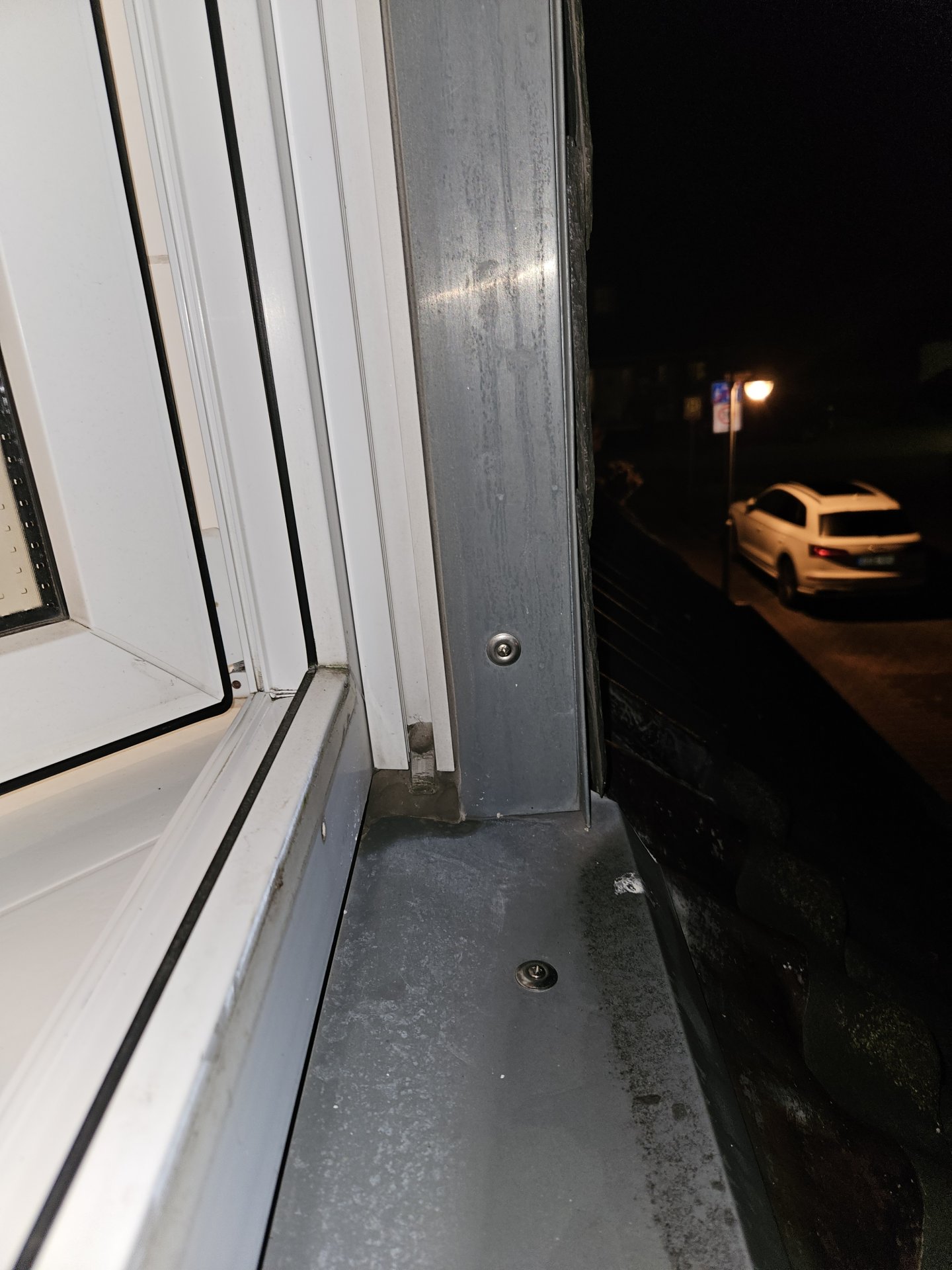

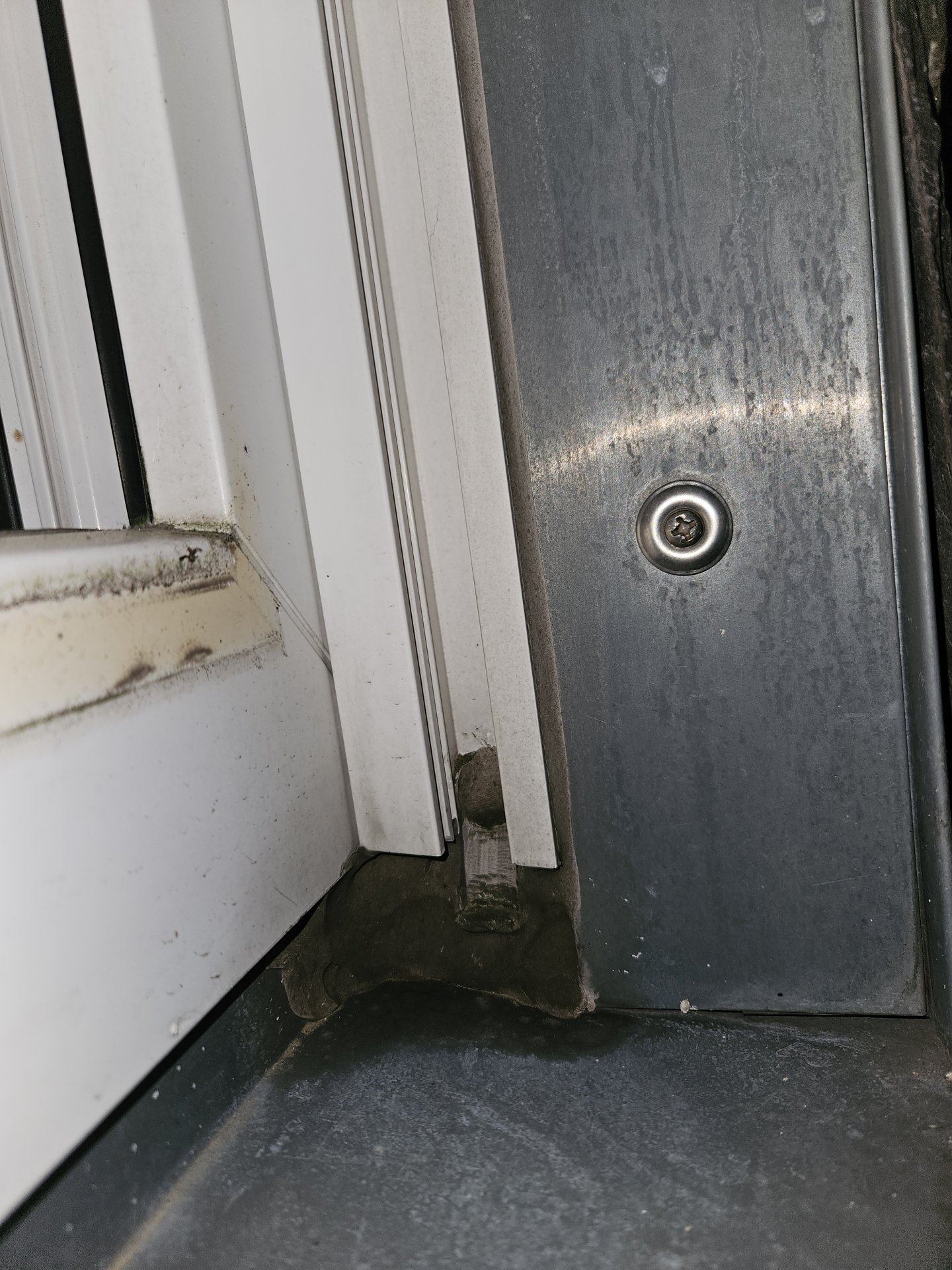

    bei uns ist durch eine defekte Dichtungsschraube der Alu-Fensterbank von aussen Wasser in den Kniestock eingedrungen.
    Äußere Fensterbank sowie Fensterlaibung aus Alu sollen ausgetausch werden gegen Material, was nicht mehr verschraubt wird
    Nun stellte der Sachverständige ebenso fest, dass die Rolladenführungsschiene zu kurz sei und getauscht werden sollte, damit sie mit der Fensterbank abschließt. Momentan ist die Lücke zwischen Fensterbank und Führungsschiene mit Silikon verschlossen und soll ebenfalls ein Risiko darstellen.
    Nun sind die Fenster erst 20 Jahre alt und in gutem Zustand. Kann man die Rolladenführungsschienen wechseln, so dass die Fenster erhalten bleiben können?
    Oder gibt es gar eine andere Möglichkeit, die Lücke zwischen Führungsschiene und Fensterbank zu schließen?
