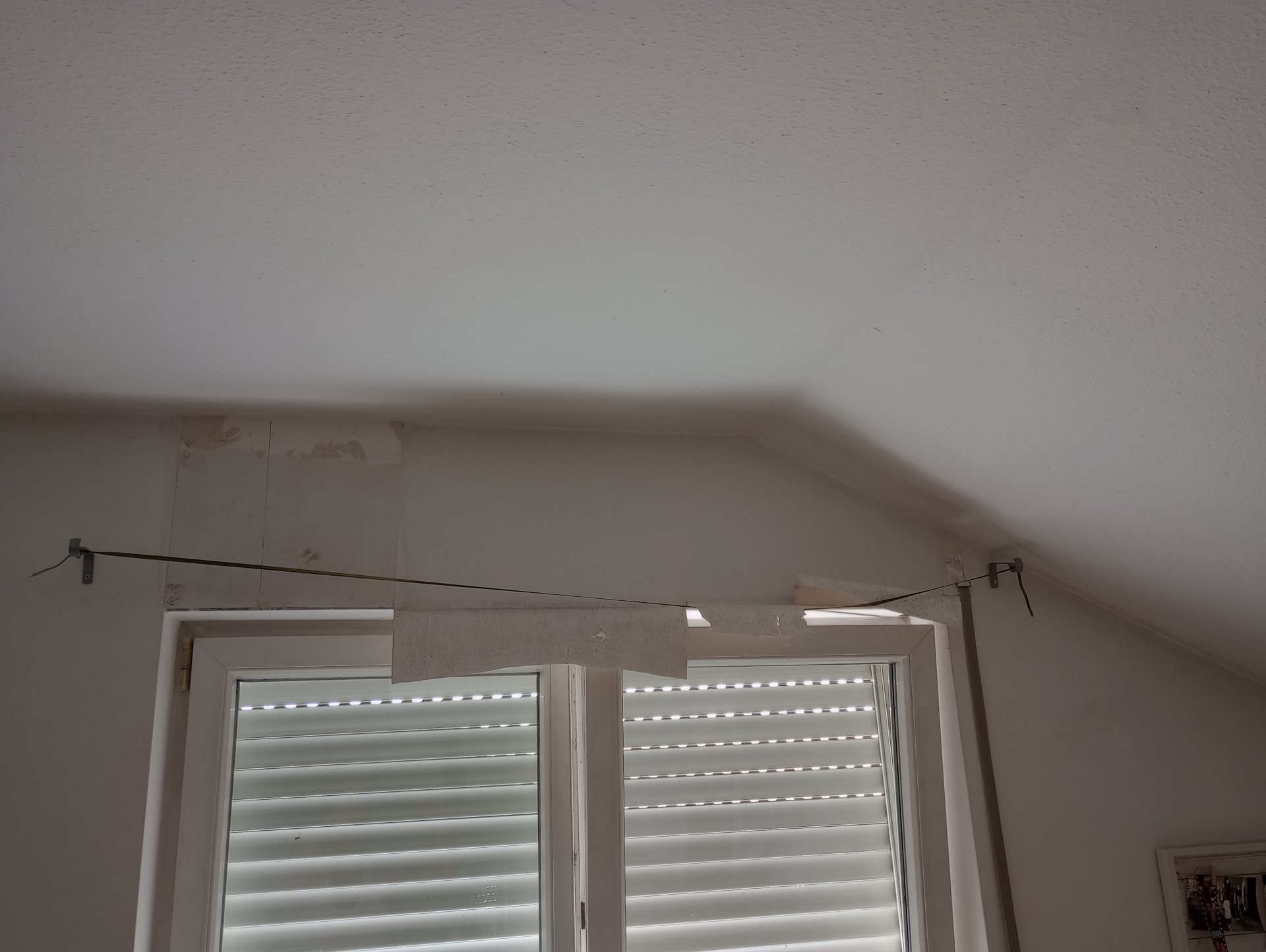

    Hallo da Draussen
    Wir haben uns ein Haus gekauft (20 Jahre alt)und im Schlafzimmer ist der Rolladengurt fest. Wahrscheinlich über die Rolle gerutscht und eingeklemmt.
    Hab mal die Tapete entfernt um zu schauen, ob Revisionsöffnung vorhanden ist.(Schrauben auch keine)
    Pustekuchen alles 2 cm vergipst inkl.Putzschiene. Zu allem Überfluss haben die Schlaumaier den Gurt rechts unter die Dachschräge gesetzt und nicht links.
    Jetzt die Frage: Muss ich den ganzen Gips weghauen und die Rigipsplatte der Dachschräge entfernen?
    Hab ein Bild davon gemacht. Marke des verbauten Rolladenkastens hab ich auch nicht.

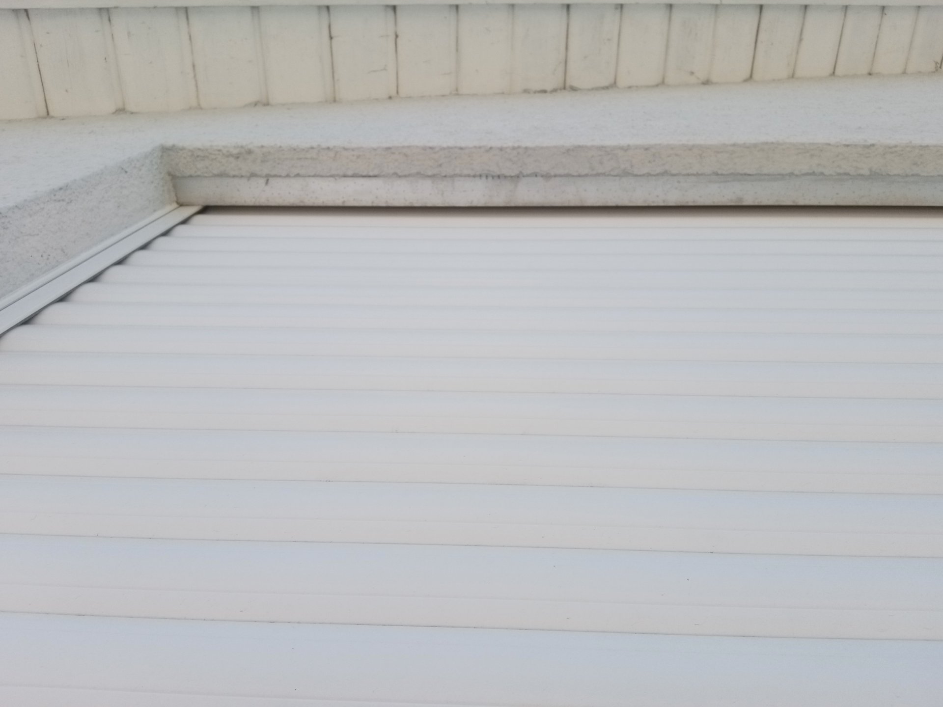

    Zeige doch bitte das Fenster von Außen.
    So ist es sehr viel Raterei, wie der Gurtkasten aufgebaut ist.
  11. #11 galagusnik, 31.05.2023
    galagusnik
    galagusnik
    24.05.2023
    Wie schon gesagt. Von aussen geht garnix. Alles verputzt.

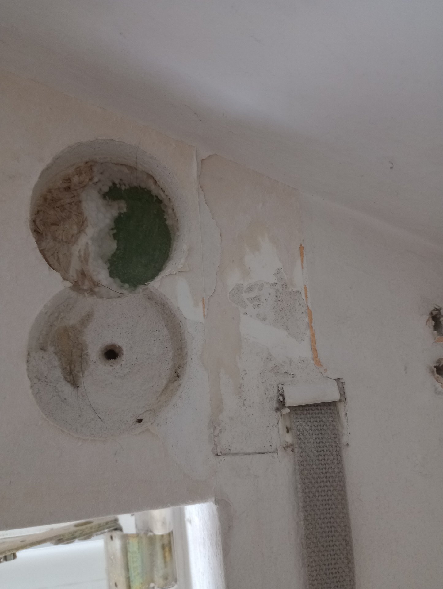

  15. #15 galagusnik, 01.06.2023
    galagusnik
    galagusnik
    24.05.2023
    Danke für die Antworten, Da kein Hohlraum zu hören ist und nach Probebohrung 2 cm purer Gips vorhanden ist werde ich eine Öffnung reinsägen und das rausgesägte Teil später wieder reinpuzzeln. Halte euch auf dem laufenden.

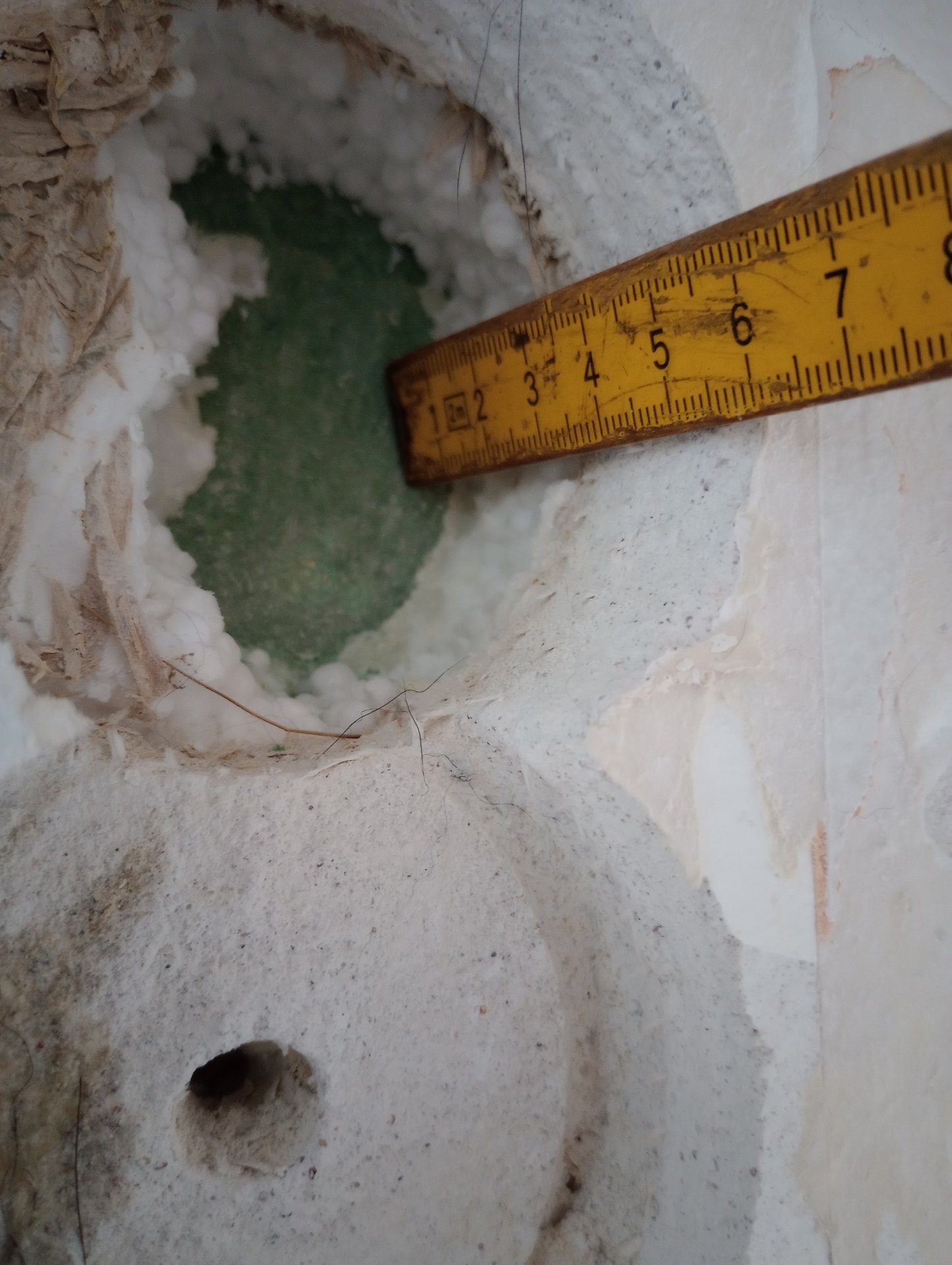

  16. #16 galagusnik, 02.06.2023
    galagusnik
    galagusnik
    24.05.2023
    So ein Mist habe ich noch nicht gesehen.
    3cm Gips dann 3cm Styropor und dann kommt eine Grüne Platte. Von unten kann ich mir nicht vorstellen, da ich nur 8 cm Sturz (Laibung) habe.
    Das würde heissen ich hab nur 2cm Spalt Nicht mal ein Gynäkologe könnte durch den Spalt arbeiten.

  17. #17 VollNormal, 02.06.2023
    VollNormal
    VollNormal
    20.11.2021
    4.344
    2.973
    Bochum
    Mutmaßlich Gipskarton. Musst du durch. Also weiter bohren!

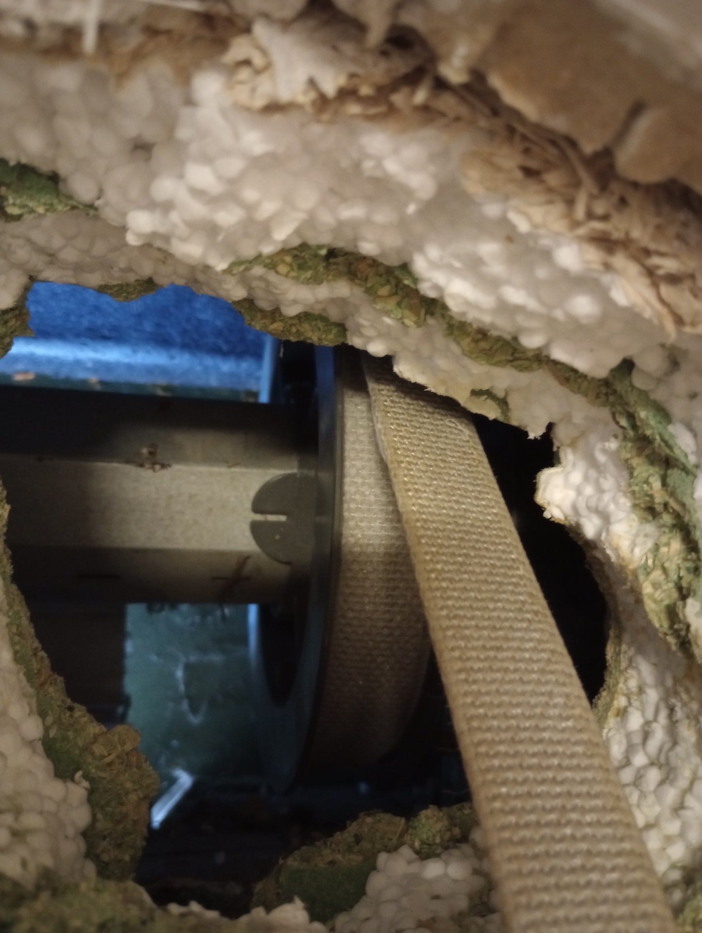

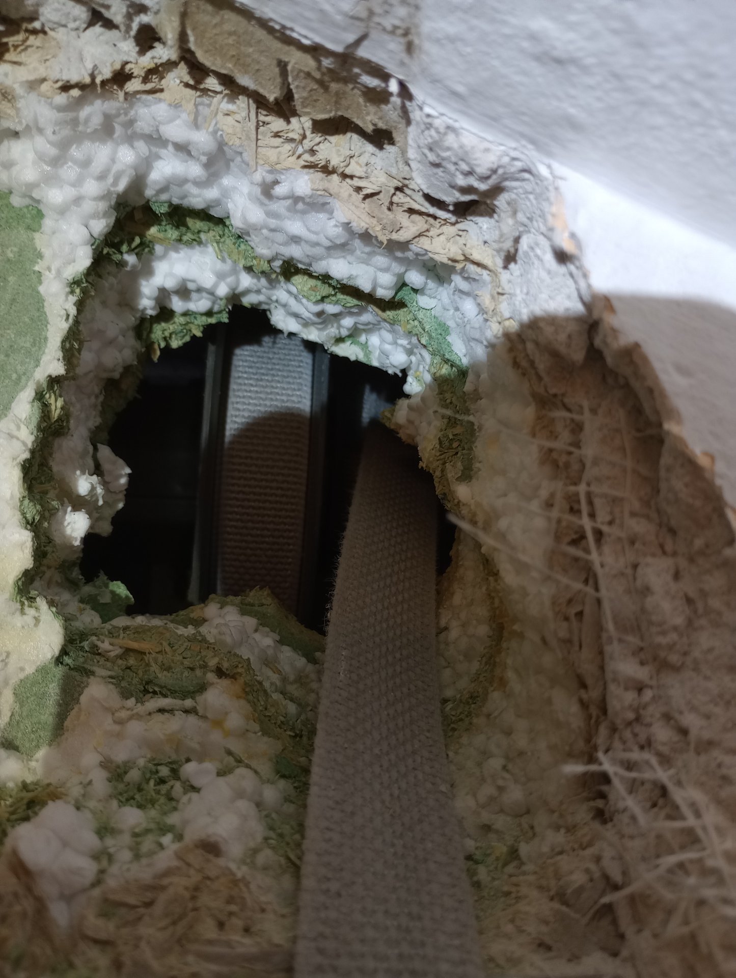

  20. #20 galagusnik, 03.06.2023
    galagusnik
    galagusnik
    24.05.2023
    So hab jetzt alles weg. Wie schon vermutet war der Gurt runtergerutscht. Was mich wundert ist , dass die Spindel überhaupt nicht fest ist. Die Kann sich frei auf der Welle Hin und herbewegen.
    Meiner Meinung fehlen da 2 Blechschrauben an den seitlichen Laschen.(siehe Bild) Ich denke die werden mit der Welle abgebohrt. Somit kein Verschieben mehr.
    Richtig??
