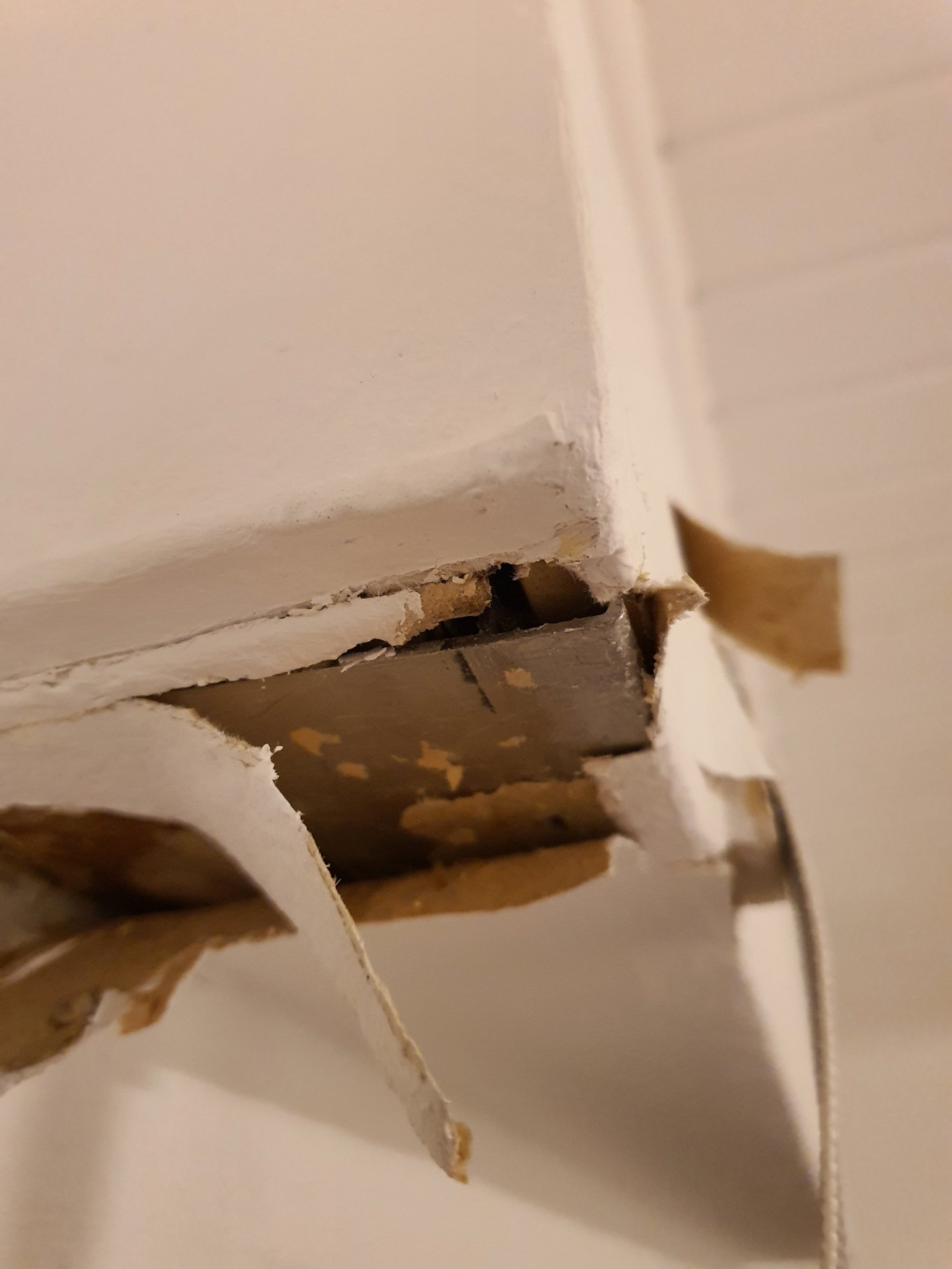

Rolladengurt gerissen, Revisionsklappe öffnen
Diskutiere Rolladengurt gerissen, Revisionsklappe öffnen im Fenster/Türen Forum im Bereich Neubau; Hallo, Mir ist der Gurt gerissen und ich wollte diese austauschen. Leider weiß ich nicht wie die Revisionsklappe zu öffnen ist. Ich bin die...

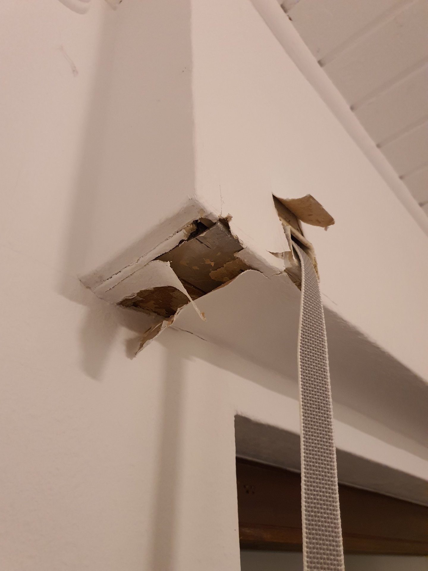

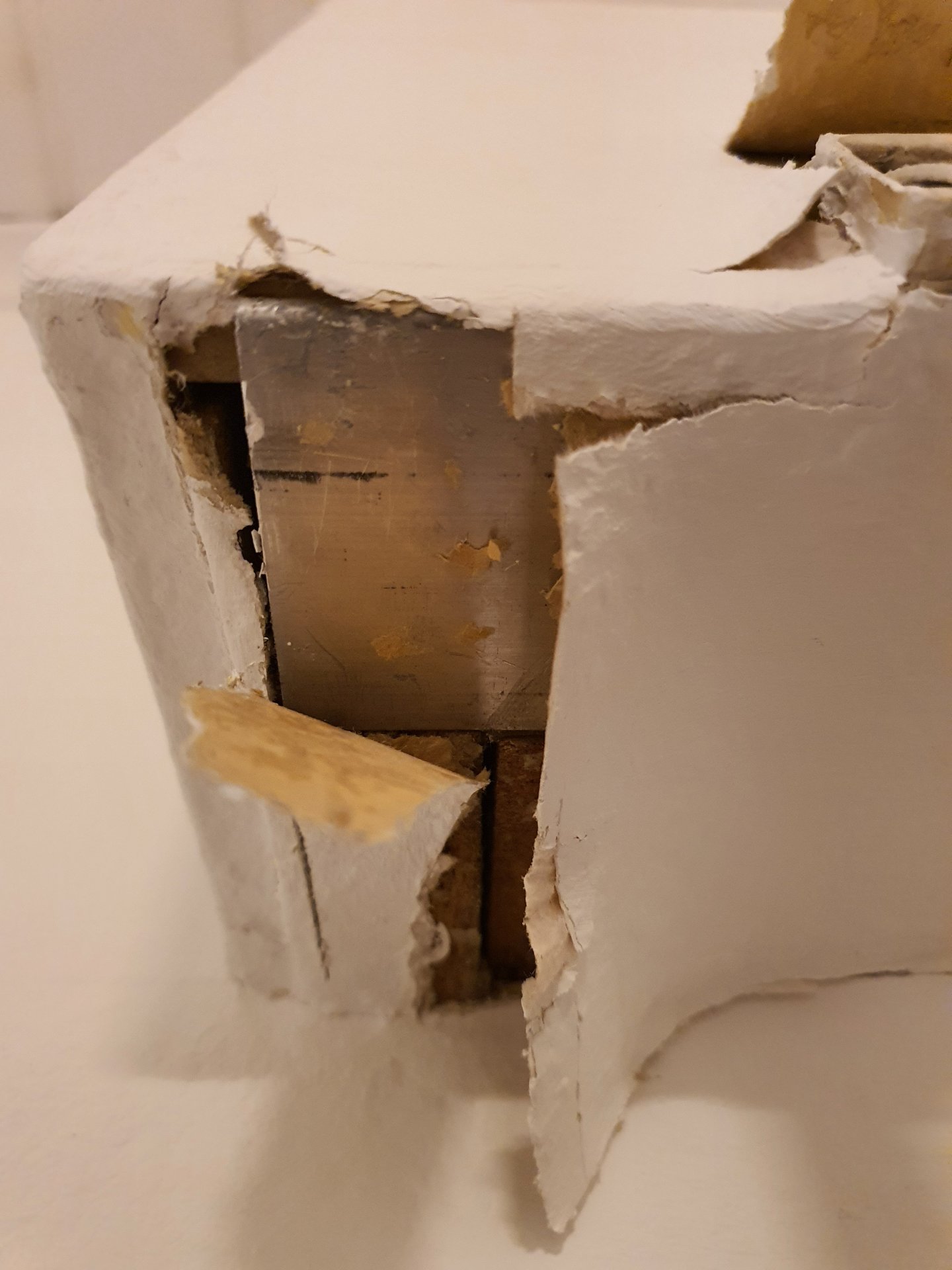

    Mir ist der Gurt gerissen und ich wollte diese austauschen. Leider weiß ich nicht wie die Revisionsklappe zu öffnen ist. Ich bin die Fläche schon mit einem Magneten abgegangen, habe aber nichts gefunden. Anschließend habe ich die Tapete vorsichtig abgeschnitten und leicht geöffnet. Das brachte mich leider auch nicht weiter woraufhin ich hier gelandet bin.
    Ich würde mich freuen wenn jemand von euch das System erkennt und mir verrät wie es zu öffnen ist.
    Vielen Dank
    Gruß DerFritze

    bei unseren Gurtkästen muss man die ganze Frontplatte entfernen.
    Ob es bei euch so ist?
    Bei uns besteht der ganze Kasten aus einer stabilen Holzkonstruktion, nur die Frontplatte besteht aus einem dünneren Holz. Diese ist mit unzähligen kleinen Nägeln befestigt.

    Und bisschen vorsichtiger arbeiten sonst ist am Ende nix mehr von dem Kasten über

    Es gibt Kästen mit einer senkrecht stehenden Platte zum Raum hin und es gibt Kästen mit einer Öffnung nach unten mit einer waagrechten Platte unter dem Rollladenkasten.
    Das Letzte scheint hier der Fall zu sein.

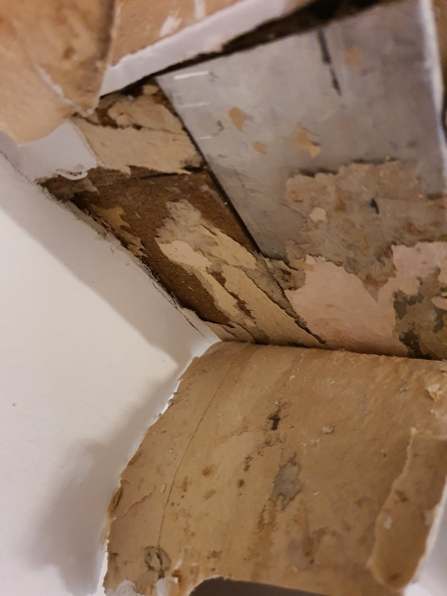

    Ich gehe eher davon aus, dass der Kasten Marke Eigenbau ist. Das war früher so. Ich hab mal Kästen gehabt, da musste ich erst die Tapete komplett entfernen, dann die Schrauben freikratzen und die Frontplatte abschrauben.

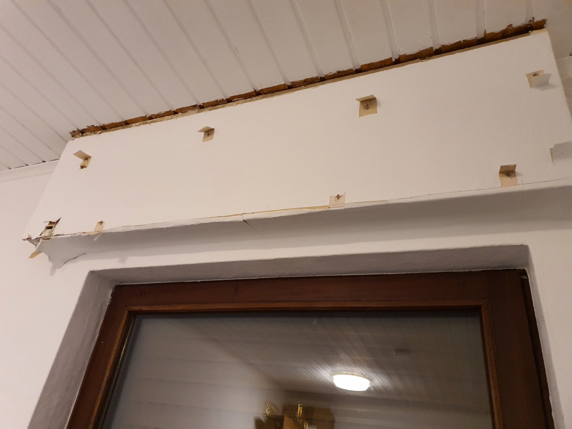

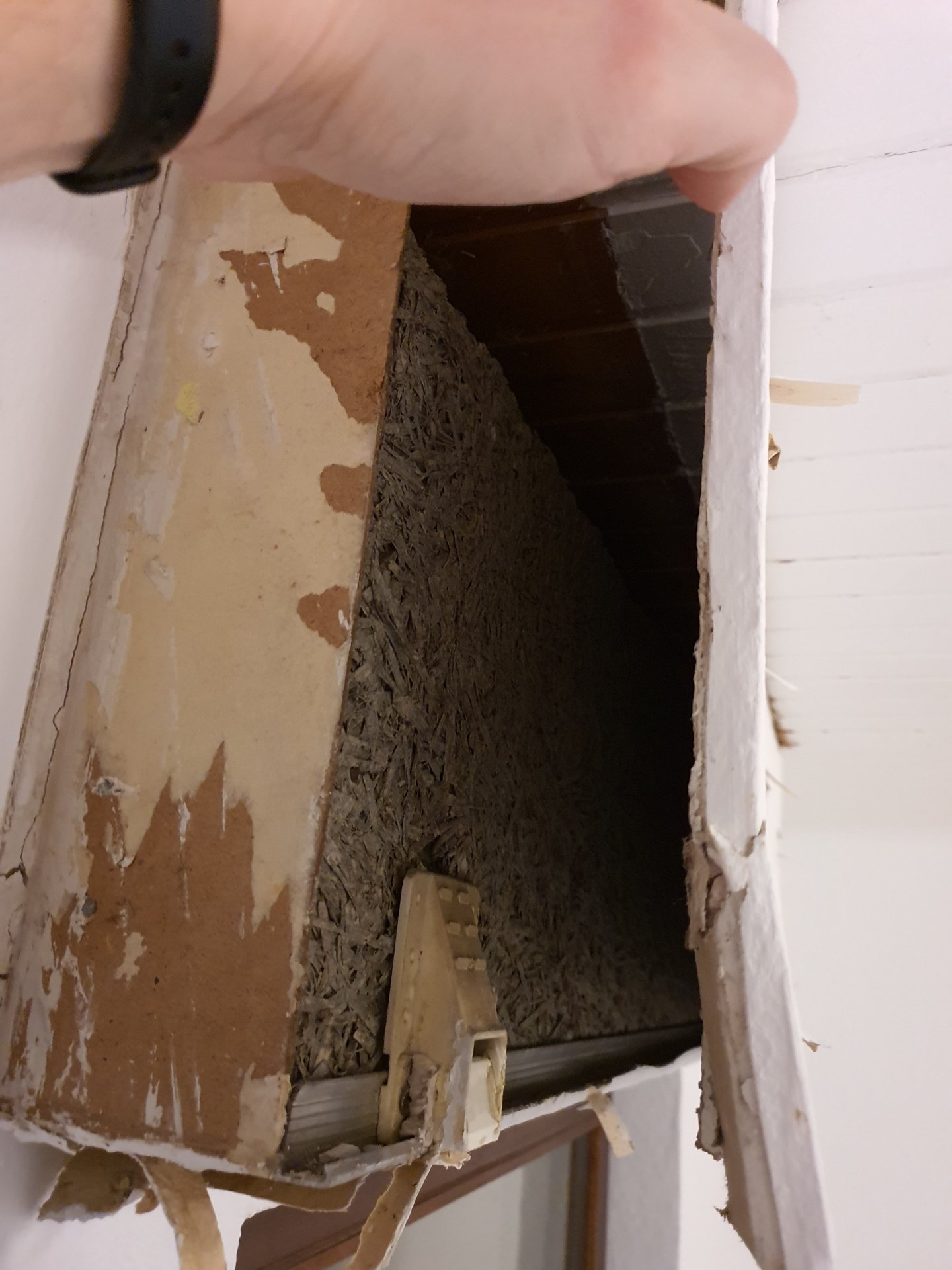

    Ich bin ein ganzes Stück weiter. Mit einem stärkeren Magneten hab ich die Front nach Schrauben untersucht und bin fündig geworden.
    So konnte ich die Rigipsplatte vorne öffnen. Schlauer bin ich dadurch allerdings nicht geworden.
    Eventuell weiß einer von euch durch die neuen Bilder mehr.
    Tapete wird am Ende natürlich komplett neu gemacht, mit vorsichtigen Schnitten bin ich nicht weit gekommen. Vor allem weil die Schrauben schön tief dran sitzen und überspachtelt waren.
