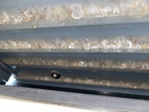

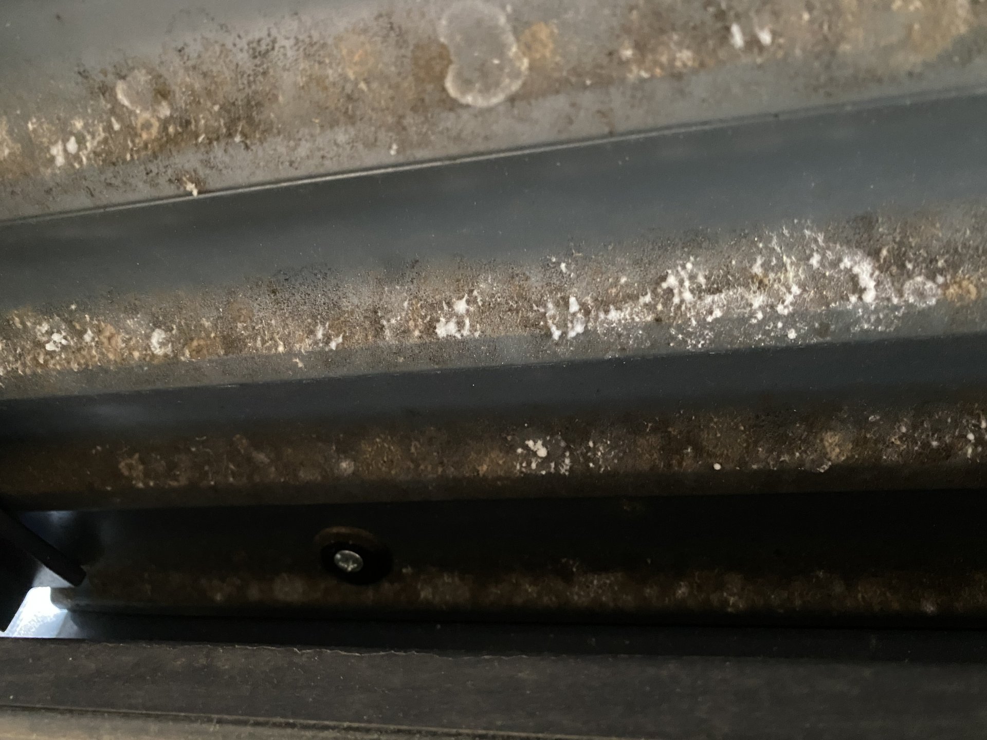

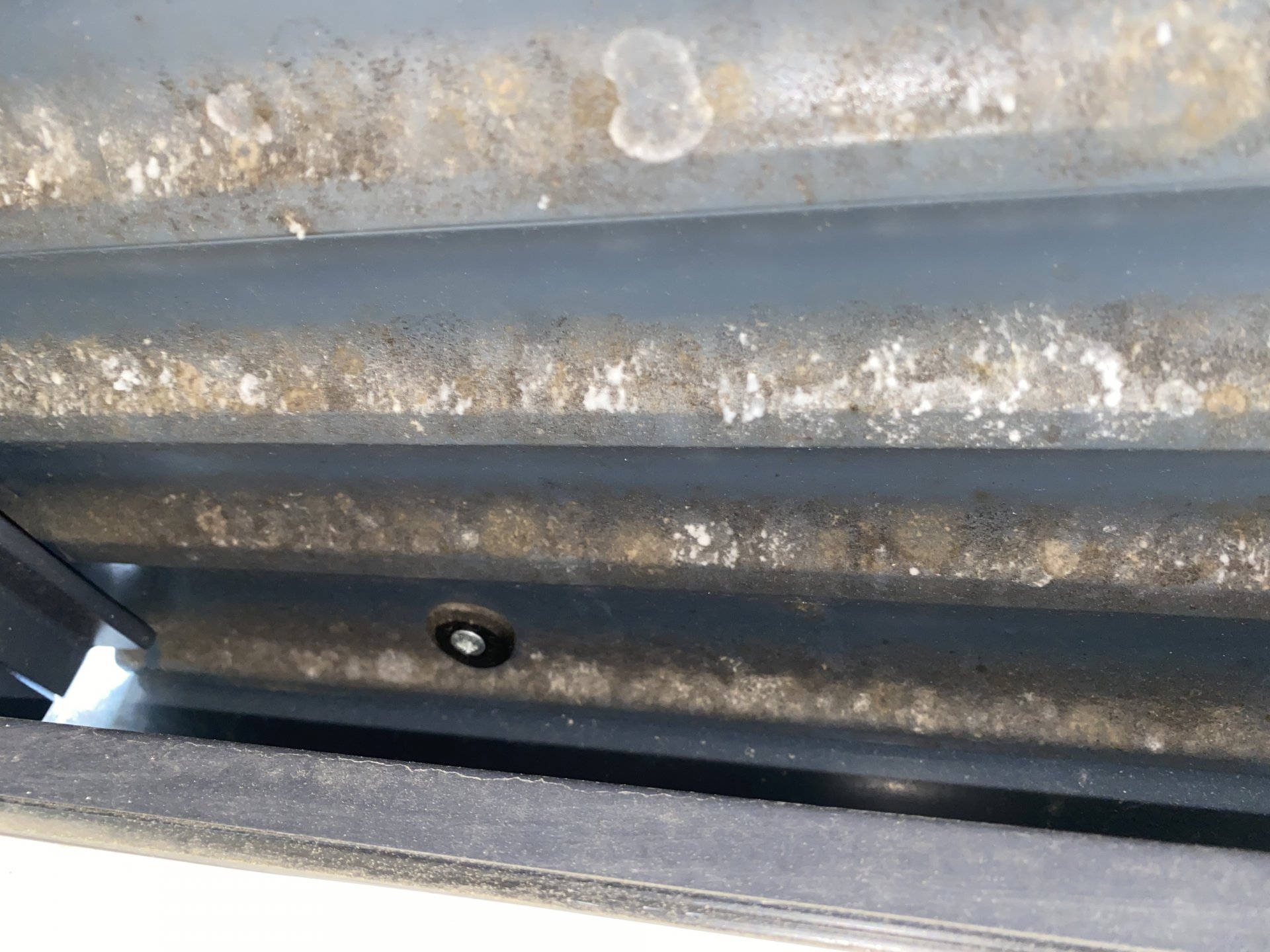

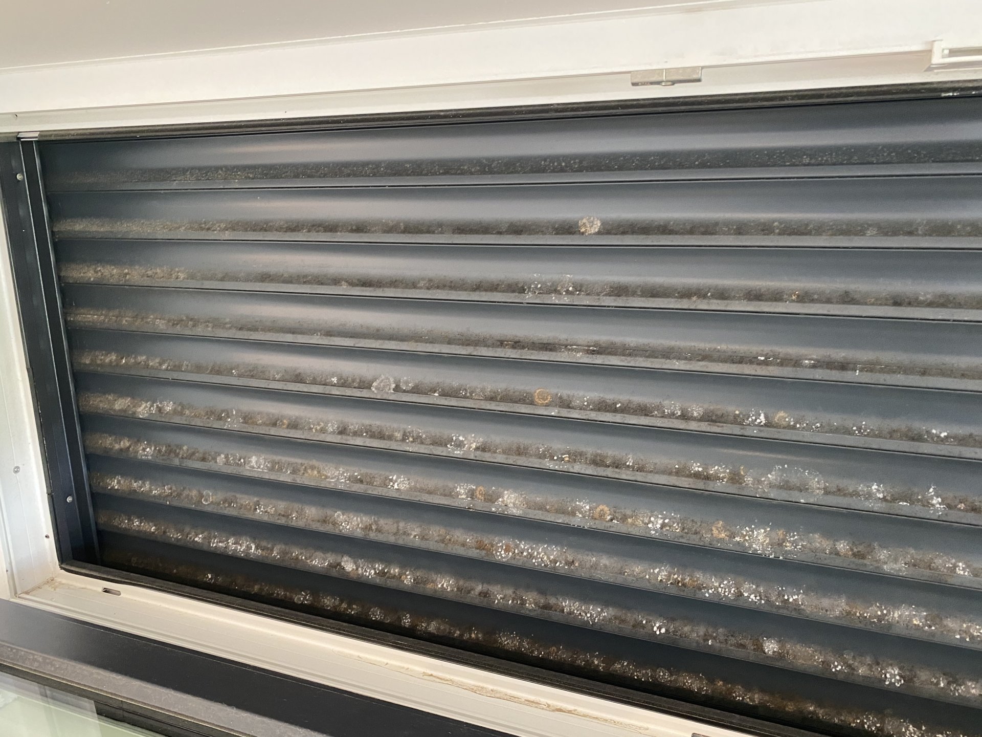

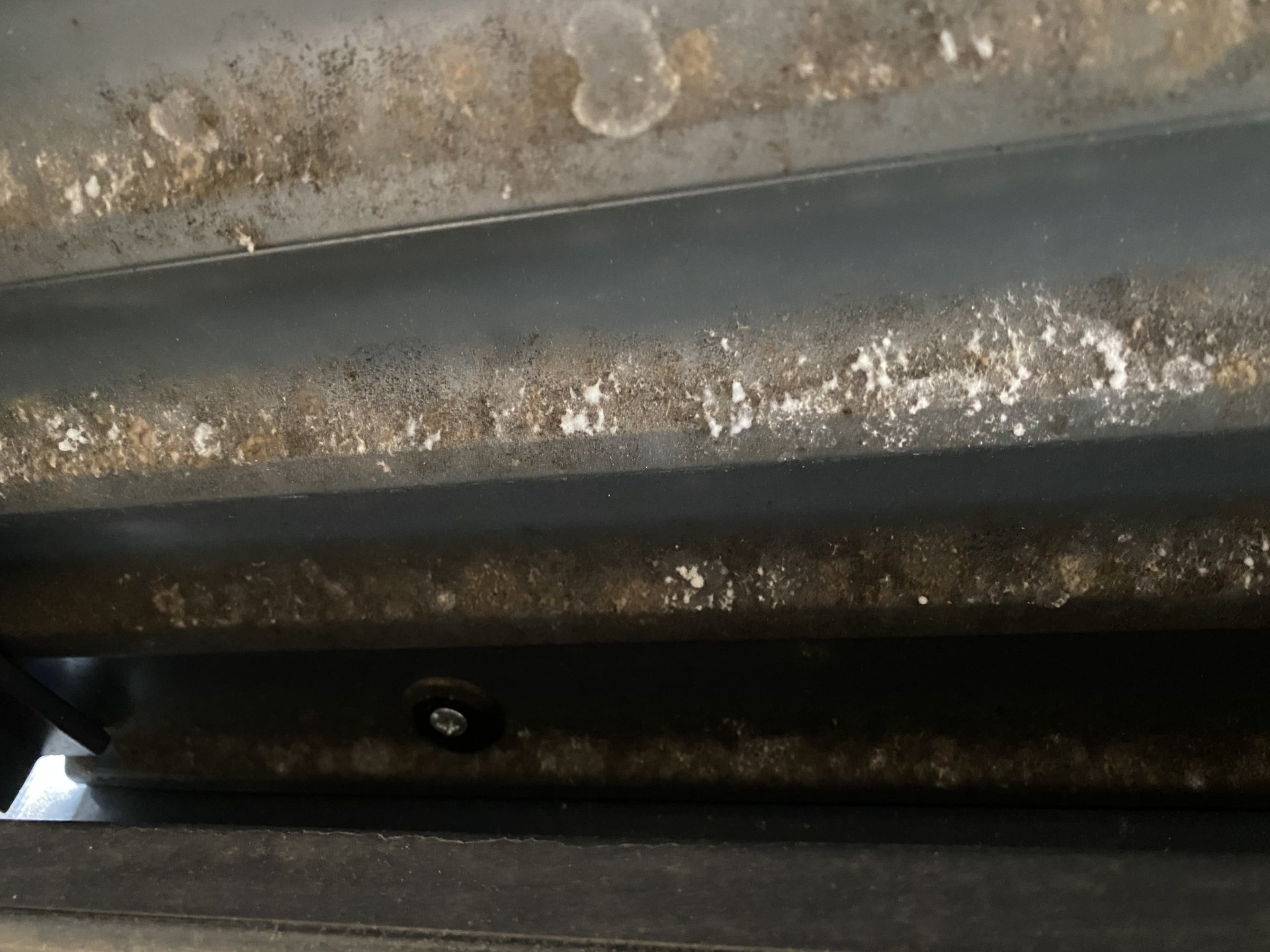

    Guten Tag Zusammen,
    wie aus der Überschrift zu entnehmen, hab ich ein Problem mit Schimmel an den Rollläden in einem Zimmer.
    Wie lange dieses Problem besteht kann ich nicht sagen. Allerdings würde ich behaupten, dass erst seit diesem Winter (21/22).
    Kurzinformationen:
    EFH BJ 2017
    Massivhaus 36er Ytong ohne zusätzlicher Dämmung
    Keine Lüftungsanlage
    Wetterseite OG
    Offenes Treppenhaus
    Ca 20qm Zimmer mit 3 Fenstern inkl. Zwangsbelüftung
    Aluminium Rollläden elektrisch regelmäßig im Betrieb
    Rollladenkasten gedämmt
    1. Fenster „liegend“ wird nie geöffnet (geht auch nur zu kippen)
    - massive Verunreinigung inkl Schimmel (Bild)
    2. Fenster 2-Flügig wird regelmäßig geöffnet
    3. Fenster kleiner Flügel wird nie geöffnet
    Beide zeigen Verunreinigung und leichten Schimmelbefall
    Wenn gelüftet nur komplett geöffnet- „kippen“ fast nie.
    Im Zimmer selbst keine Tapete und keine feuchten Stellen zu sehen
    Geheizt wird in diesem Zimmer über Fußbodenheizung aber nur ein „bisschen“ - Temperatur auch im Winter nie unter 18grad - im Schnitt zwischen 20-22 Grad.
    Zimmer wird als Büro und Bügelzimmer verwendet. Ich bin nicht jeden Tag am Schreibtisch aber 3-4x die Woche auch mal übet Stunden. es wird 2-3 x die Woche gebügelt.
    So - wichtigste Frage:
    Kann durch evtl. falsches Lüften in einem solchen Fall Schimmel entstehen???
    Der Rollladenkasten müsste ja „optimal“ gedämmt sein - laut Bauträger. Blower-Door-Test war hervorragend.
    Es ist nur an diesen Rollläden im Haus eine verstärkte Verschmutzung zu sehen. Es gibt auf beiden Seiten auch im EG Fenster ohne jegliche Anzeichen.
    Ich verstehe es nicht! Bauträger erste Frage war, wird das Zimmer gleich gut gelüftet!
    Ich freue mich auf konstruktive Antworten.
    Vielen Dank schon mal für Eure Gedanken. Grüße Patrick

    Ist denn da morgens Feuchtigkeit auf dem Rolladen zu sehen?

    Erstmal danke für Deine Rückmeldung.
    Bislang hatte ich nie einen Grund danach zu schauen. Werde ich natürlich ab jetzt verstärkt tun.
    Dieses Fenster war eigentlich nur als zusätzlichen Lichteinlass geplant. Dass es geöffnet werden kann, war nur auf Grund der Putzmöglichkeit von Außen.
    Es ist definitiv nie Feuchtigkeit am Fenster zu sehen gewesen, das wäre mir aufgefallen. Da es sich um dunkle Rollläden handelt muss ich auch genau schauen nach Verunreinigungen.

    Naja, wenn die warme und feuchte Luft von innen durch den Falzlüfter nach außen geht, dann kondensiert die im Winter halt am kalten Rollo aus… Das ist ja einer der Gründe wieso ich Falzlüfter nicht besonders mag.
    Die viel interessantere Frage wäre wieso es an einem Fenster derart massiv ist, also ob es da noch weitere Undichtigkeiten gibt.

    WOW. Ok, jetzt wird es mir wohl leider klar! Diese verd**** Falzlüfter - ich habs zwar geschrieben, bin aber nicht selbst drauf gekommen! Danke für die Nackenklatsche.
    Dann reim ich mir das so zusammen:
    Frau bügelt mit Dampfbügelstation direkt unter diesem Fenster. Seit wir unsere kleine Tochter haben (erster Winter), kann es eben auch mal vorkommen, dass das Lüften in diesem Zimmer nicht direkt erfolgt, weil die Kleine rum jammert und es schnell-schnell gehen muss. Abends wird dann zwar noch gelüftet, aber vllt reicht das eben nicht aus. Die warme, feuchte Luft steigt nach oben zu genau diesem Fenster und entweicht langsam durch den blöden Falzlüfter und kondensiert eben am Rolladen . Im Winter gehen die Läden auch recht früh runter und es kann sogar passieren, dass meine Frau erst spät abends zum bügeln kommt (wenn Kleine schläft).
    Würde durchaus erklären, warum dieses Fenster am stärksten betroffen und es erst seit diesem Winter ist. Vorher hatte sie im jetzigen Kinderzimmer gebügelt und das auch eher am Tag.
    Ich konnte mir wirklich nicht den Zusammenhang erklären, wie das Lüftungsverhalten den Schimmel am Rolladen beeinflusst.
    jetzt noch eine Frage - Maßnahmen um dem Weiteren vorzubeugen!?
    Reicht es, tatsächlich die Heizung auf 21grad einzustellen, nach dem Bügeln direkt das „liegende“ Fenster zu kippen und eines der normalen Flügelfenster zu öffnen? Wäre dann eine Querlüftung aber mit einem Fenster auf Kipp?!
    Wie sieht es aktuell mit dem Rolladenkasten aus? (Bitte in die Glaskugel schauen) besteht die Gefahr, dass der Schimmel sich da jetzt etabliert hat und wir professionelle Hilfe benötigen?

    Ich mag sie auch nicht, weil sie nur eine Notlösung sind, aber wo eine ordentliche Lüftung vergessen wurde, sollten sie ausschließlich als Zuluftelemente benutzt werden.
    Das sind die Ratgeberseiten und Wochenendbeilagen der Lieschen-Müller-Zeitungen. Die schreiben alle voneinander ab und wenn es oft genug gedruckt wurde, muss es wohl stimmen.
    Auch Ärzte plappern gern sogenanntes Gemeingut nach. Sonst wäre nicht jahrzehntelang der Spinat heiliggesprochen worden und die Mär von den atmenden Wänden hält sich seit zweihundert Jahren bis heute.
    Egal was Ihr in dem Zimmer macht, ob Dampfbügeln oder andere schweißtreibende Tätigkeiten: Es ist bauphysikalisch schlecht, nur über nachströmende Luft aus anderen Bereichen zu heizen.
    Schimmel braucht zwei Voraussetzungen um zu gedeihen:
    Er braucht einen organischen Nährboden. Aluminium und Kunststoff sind das nicht, wohl aber der Schmutz.
    Und er braucht Feuchtigkeit.
    Für Beides seid Ihr verantwortlich. Macht den Schmutz weg und es wird trotz Feuchtigkeit nichts passieren. Oder sorgt für trockenes Wüstenklima und auch da hat der Schimmel keine Chance.
    Mit dem Schmutz würde ich anfangen...

    Das Problem ist doch einfach. Der Rollladen hat doch etwa die Außentemperatur. Wenn nun durch Fensterfalz oder anderer Undichtigkeiten (welche mehr oder weniger immer vorhanden sind) Raumluft nach außen gelangt, gibt es bei Kälte Kondensation am kalten Rollladen. Das liegt nicht an Ihren Heiz- oder Lüftungsgewohnheiten sondern wann und wie oft und lange der Rollladen geschlossen ist.
