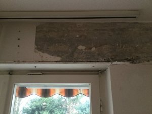

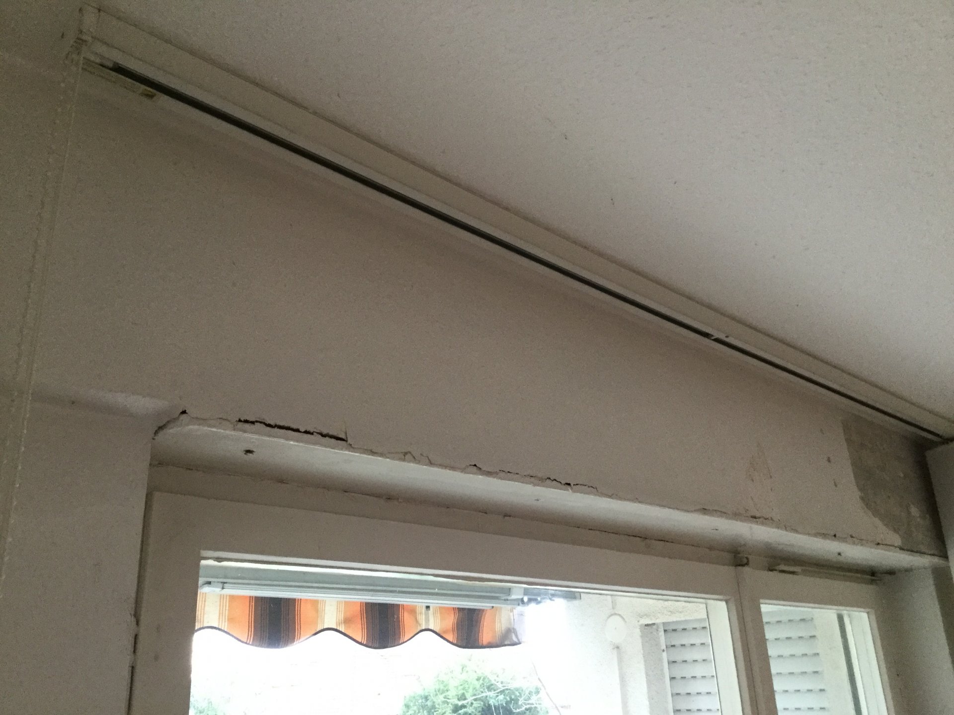

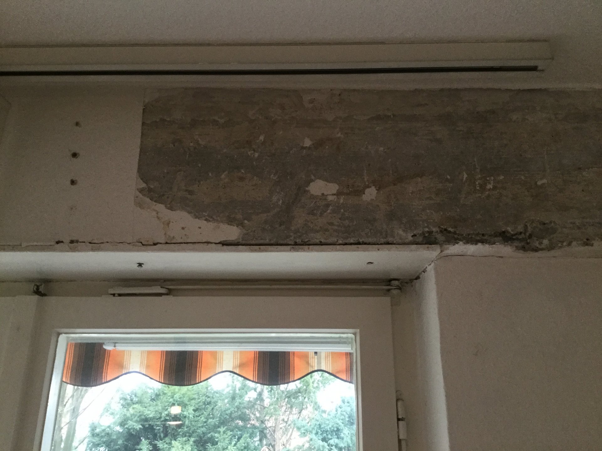

    Meine Frau und ich haben einen Altbau gekauft, Baujahr 1965.

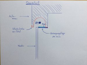

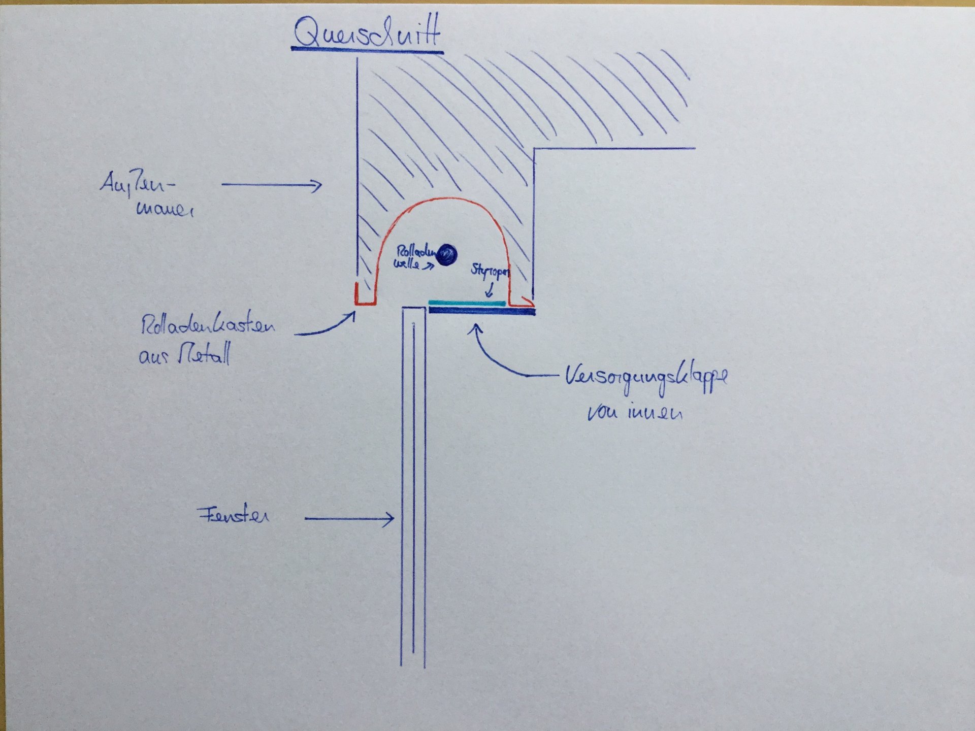

    Es hat sich jetzt heraus gestellt, da wir das Haus sanieren müssen, dass unsere Rollladenkästen ein großes Problem sind. Sie sind eine Mischung aus Sturz und Rollladenkasten, also statisch tragend.
    Letztlich sind sie wie eine umgedrehte Metallwanne die auf ganzer Breite durch die Außenwand verläuft und mit der Decke zusammen zementiert wurde.
    Kein Mensch kann uns daher sagen, was passiert, wenn wir jetzt neue Fenster einbauen, die Wärmebrücke oben drüber aber erhalten bleibt.
    Kennt jemand dieses Problem oder noch besser kennt jemand eine Lösung für dieses Problem?
    Neuen Rollladenkasten einsetzen und den Zwischenraum zum alten Rollladenkasten ausschäumen? Fenster ganz auf die Außenwand setzen und neue Vorbaurollladen vor die alten? Den alten Rollladenkasten weiter verwenden so gut wie es geht dämmen?
