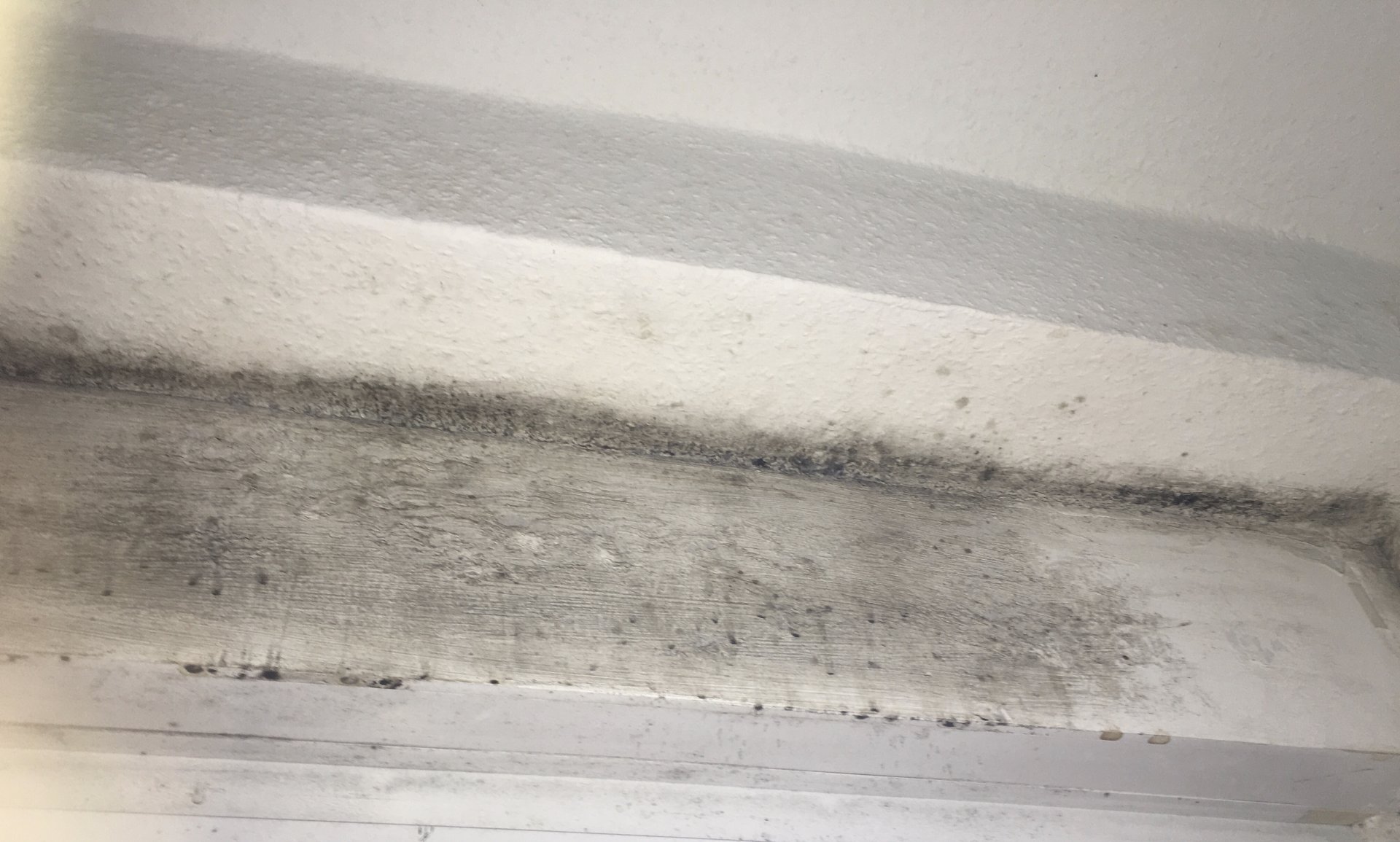

    In einer zurzeit bearbeiteten Mieter Wohnung sind die Rolladenkasten von innen komplett mit Dispersionsfarbe mit gestrichen worden.
    Durch die Energiekrise bedingtem weniger heizen sind im Bad die Platten alle schwarz schimmelig geworden.
    Wie und womit könnte man das schonend entfernen.
    Der Schimmel ist bereits mit Spiritus eingestrichen worden und abgetötet.

    Kuckst du den Schimmelleitfaden vom Umweltbundesamt. Am einfachsten (und mutmaßlich für eine wirksame Schimmelsanierung auch erforderlich) wäre es wahrscheinlich, die Abdeckung auszutauschen.

    Das geht ja nicht da schon so alt. Die gibt's nicht mehr.
    Schimmel bekämpft. Nun Überholung bzw die D- Farbe entfernen. Aber womit ohne den Kunststoff zu beschädigen?

    Kommt drauf an, welcher Kunststoff das ist. Ich würde es erst mal mit Wasser und Seife versuchen, ein paar Tage in der Badewanne einweichen.

    Fotos?

    Tippe auf PVC . D-Farbe geht nicht aber mit Wasser ..evtl Abbeizer vorsichtig

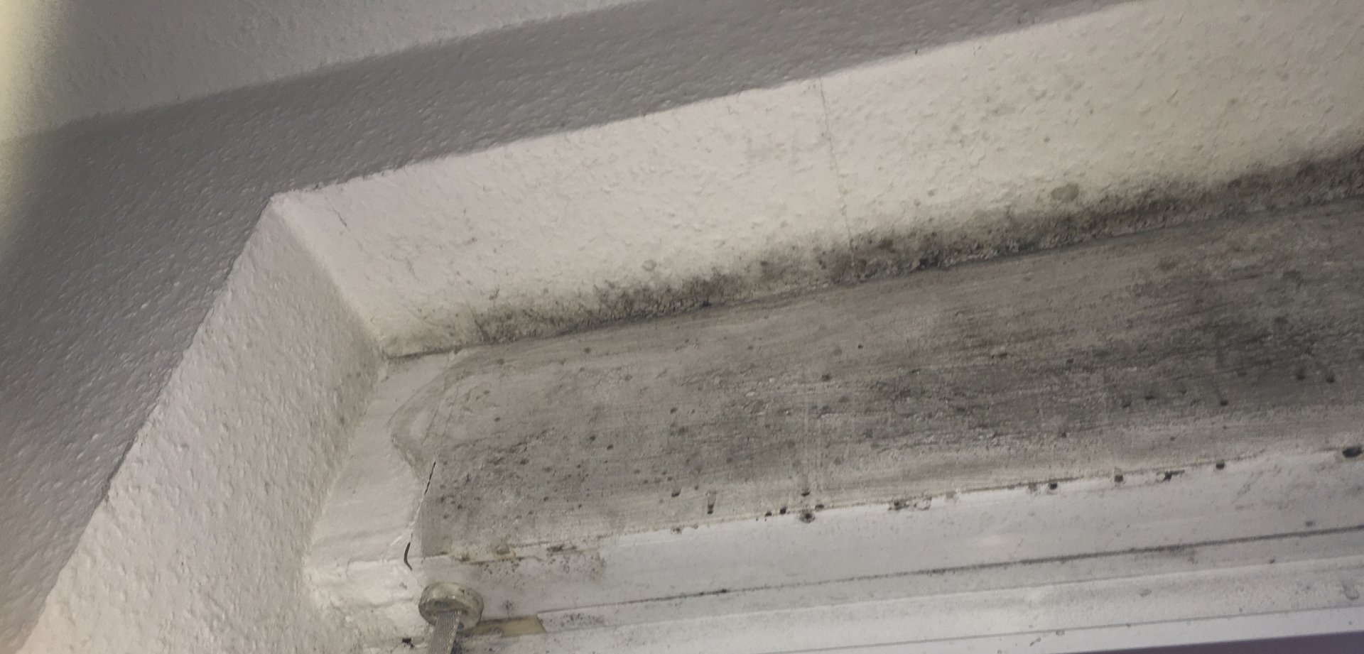

    Moin hier die versprochenen Fotos...
    Ja ja sieht heftig aus aber...wurde mit Spiritus und effektiven Mikroorganismen behandelt .
    Dürfte harmols geworden sein. Jedoch..das Zeug muss ab !
    2CE24B48-6A4A-446A-B96C-AC7635D9D4BC.jpeg 2E585548-5662-4FB3-A710-A59CBBE12C6C.jpeg

    —> Wertstoffhof bzw. Müll

    Das Problem ist hier aber nicht (nur) die Farbe.
    Schimmelentfernen mit Bleiche macht den Schimmel weg.

    Alkohol bzw Spiritus , Wasserstoffperoxid...und eben die geliebten :bounce:EM ....die machen das:hammer:

    Sicher dass es daran gelegen hat?

    Definitiv...aber auch durch das schmieren des Vormieter s auf dem Deckel mit D- Farbe
    Hab das noch nie gesehen bzw gehabt . Gelüftet würde auch immer, aber ich weiß ja ...16' kalte Luft kann keine i. Nur weniger feuchte Luft annehmen.
    Denke aber auch, dass es an der mangelnden Wärmeisolierung des Fliesenlegers im unteren Bereich an der Badewanne zB gelegen hat .
    Der Kasten oben ist nämlich nicht ... isoliert.
