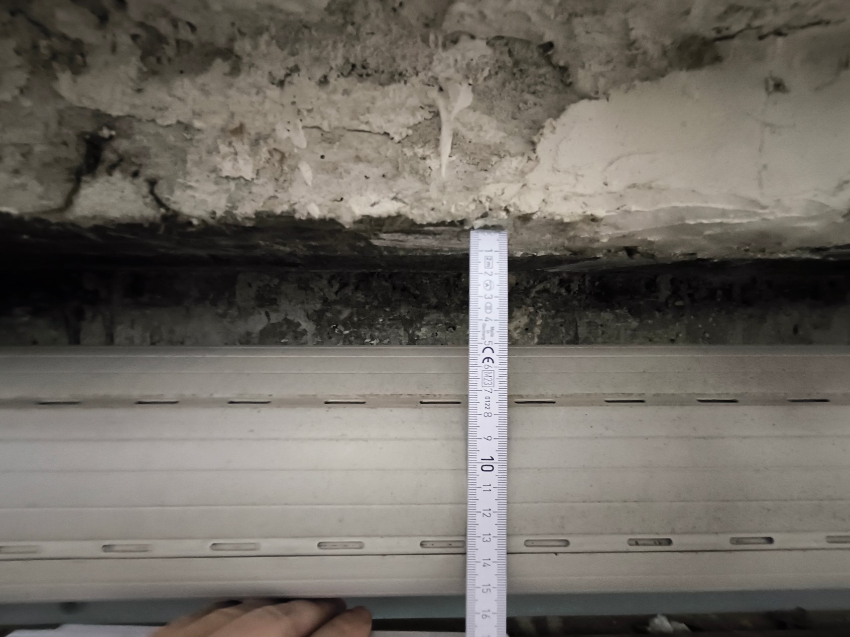

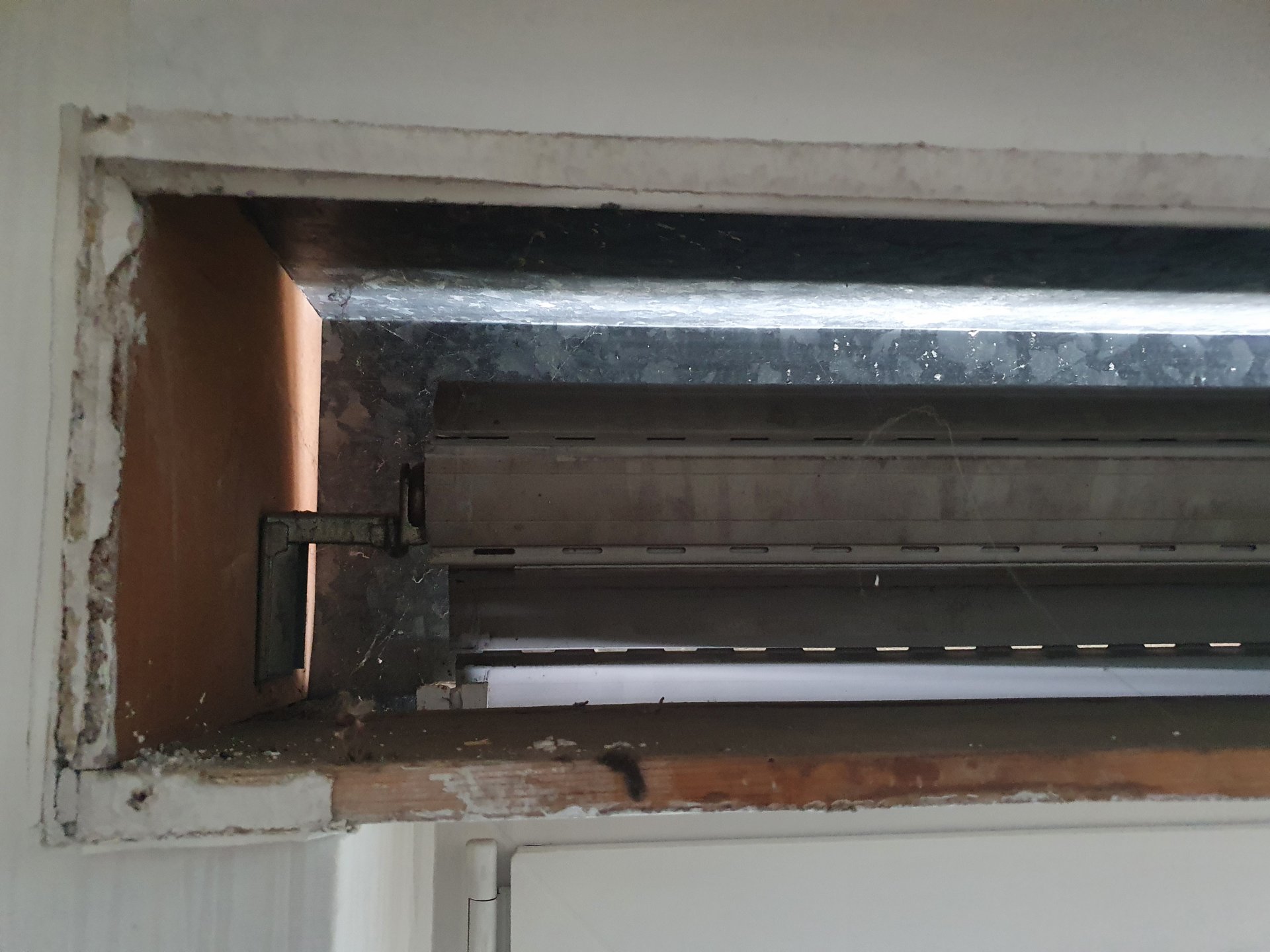

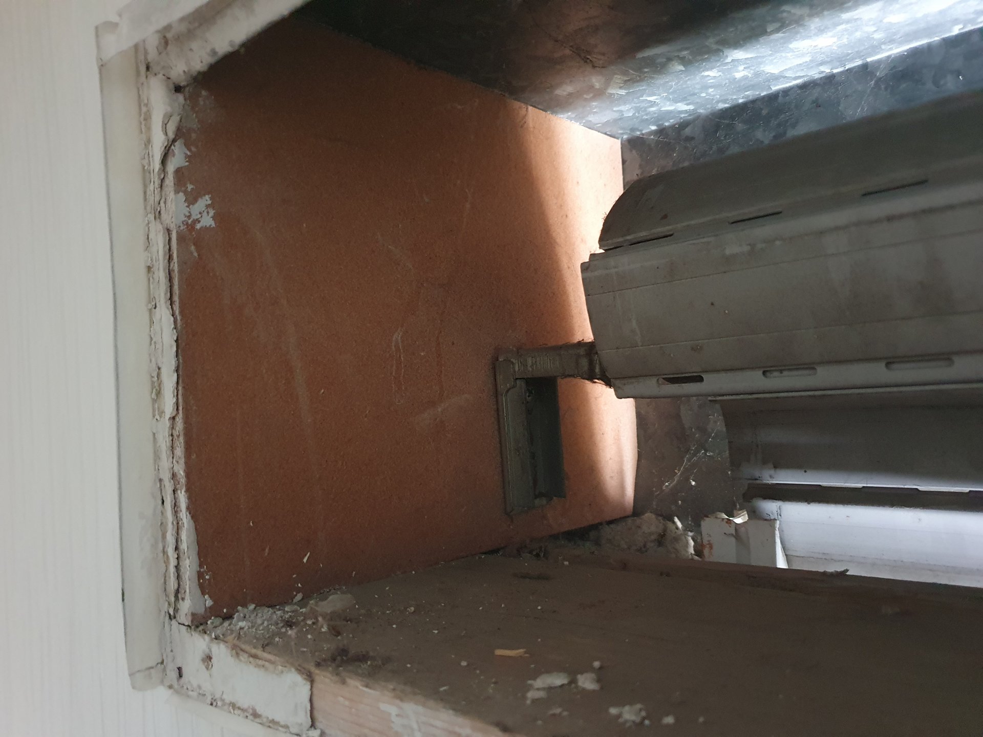

    wir haben ein Hausgekauft, welches alte Rolladenkästen aus Holz (Tischlerkästen) verbaut hat. Die restlichen Sanierungsmaßnahmen stehen im groben, aber was mach ich am besten mit den Kästen?
    Richtung Fassade und nach oben sind diese mit Blech verkleidet.
    An der Fassade sind von außen 10 cm WDVS bereits angebracht (vom Vorbesitzer, und die Fenster sollen drin bleiben (U-Wert 1,1)).
    Folgende Optionen sehe ich aktuell:
    a) Rolladenkästen best möglich von Innen dämmen und verkleiden. Rollo motorisieren.
    Problem: Keiner Revisionsöffnung
    b) Rolladenkästen raus machen, nicht tragenden Sturz drüber und ausmauern. WDVS außen aufschneiden und Vorbaukästen montieren.
    Problem: Eine Wärmebrücke weg, dafür die nächste geschaffen.
    c) Rollokästen raus stemmen und neue verbauen. Soll anscheinend mit B..x Flex möglich sein. Blech nach vorne Richtung WDVS drin lassen und neue Kästen einschieben.
    Problem: Finde keine konkreten Infos.
    Könnt ihr mir eine Variante empfehlen, oder übersehe ich eine viel leichtere / bessere Variante?

    danke für die Antwort.
    So lassen passt optisch halt nicht ins Konzept. Die überstehende Holzabdeckung mit Absatz zum Putz ist nicht gerade hübsch.
    Der Sturz wäre gedacht um den Rollokasten bis zur Decke auszumauern. Irgendwie müssten die Steine ja heben.
    Dämmen müssen wir unbedingt, die Abdeckung vom Rollokasten ist einige Grad kälter als die Wände ringsum, da verlieren wir ordentlich Wärme...
    Option a) würde dem am nächsten kommen.
    Irgendeine Überputzbare Abdeckung flächenbündig zur Wand hinschrauben, aber wenn dann ein Motor verreckt, dann ists es eben größere Arbeit weil komplett verputzt...

    Der Kasten sieht doch eigentlich recht gut dämmbar aus. Verglichen mit anderen Holzkäsen, die ich so gesehen habe. Man könnte sogar eine Dichtung für den Deckel einbauen.
    Das ist natürlich Bastelkram, aber durchaus machbar.

    Da hat der Vorbesitzer doch extra die Vorhangschiene hingenagelt, damit er die Abdeckung hinter der Schabracke verstecken kann. Aber ob das dann schöner ist?
    Leider sind die Abdeckungen bauzeittypisch meist nur so lieblos drangetackerte Bretter. Aber mit ein wenig Kreativität sollte sich doch etwas optisch erträgliches daraus gestalten lassen. Ich würde die Abdeckung gleich gestalten wie die umgebenden Wände und die Befestigung so ändern, dass ich mit maximal drei unauffälligen Schrauben am unteren Rand auskomme.

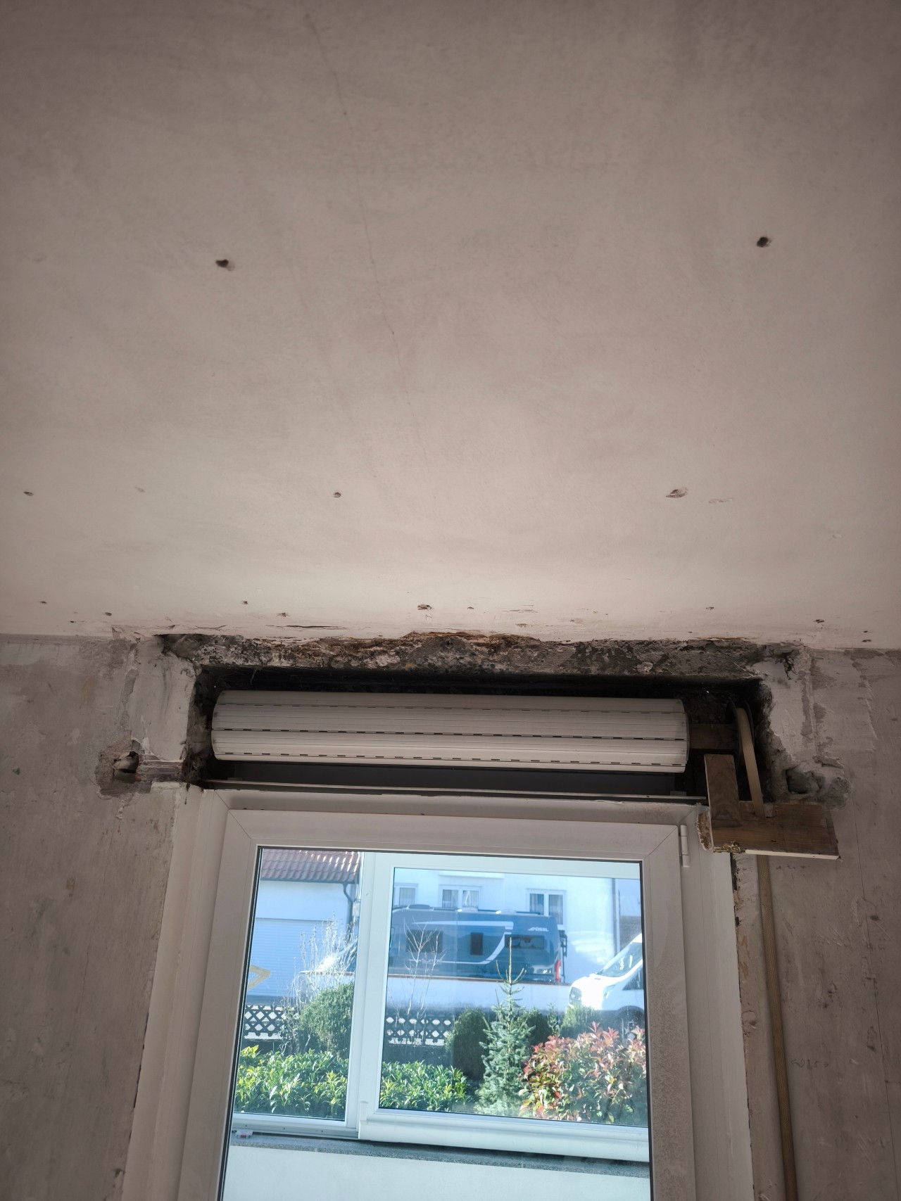

    Hallo, habe letztlich die Rollokästen soweit möglich rausgerissen und einen Kasten aus Gipskartonplatten mit UD Profilen gebaut... Dann doppelt mit Armaflex (mit versetzten Stößen) isoliert und den Anschluss ans Fenster mit Trockenbauabschlussprofilen geklebt.
    War bisschen arbeit, aber jetzt ist Wandeben und vernünftig gedämmt.

    Rollokasten vorne und unten raus geht relativ gut. Das Blech oben hätte ich nur rausbekommen wenn ich vorne das WDVS beschädigt hätte.
    Und da ich außen nichts machen wollte an der Fassade hab ich es lieber gleich gelassen.
    Die einfachste Variante zum ausfüllen wäre aber wahrscheinlich ein Trockenbaukasten und den mit Mineralwolle füllen.

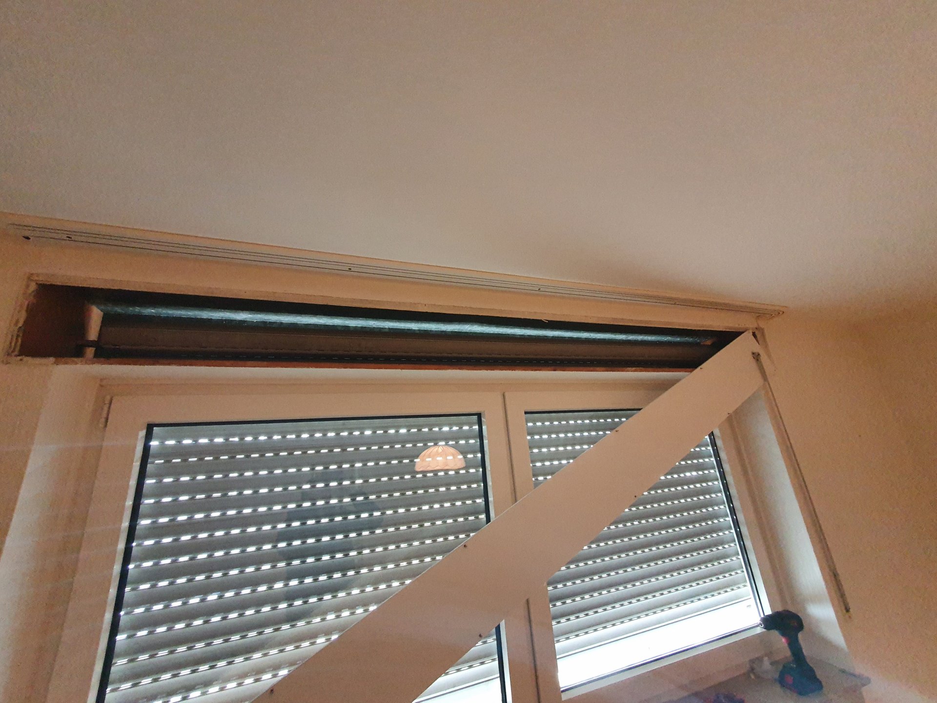

    Mich beschäftigt das Thema auch gerade und ich bin nicht zufrieden mit Lösungen bei denen ich keine Revision mehr habe oder Revision zur Raumseite und dann nicht putzbündig. Ich habe genau die gleiche (Einbau-) Situation.
    Hat schon jemand probiert neue Unterputzkästen auf ein altes Fenster zu montieren?
    Die Kästen werden eigentlich auf das Fenster montiert, bevor das Fenster dann eingesetzt wird. Platz genug habe ich über dem Fenster aber das Fenster soll drin bleiben. Die neuen Kästen werden erst mithilfe einer ans Fenster geschraubtem Gegenstück eingeclipt und dann seitlich am Rahmen geschraubt. Erstes (Clips auf alten Rahmen schrauben und dazwischen Kompiband) würde gehen, aber zweiteres nicht. Der Kasten muss dann irgendwie anders im Raum über dem Fenster montiert werden. Hat jemand das bereits ausprobiert?

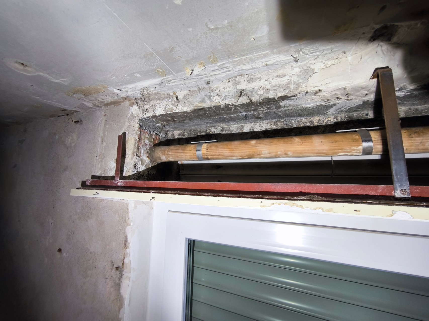

    Hi zusammen,
    bei mir steht gerade fast dasselbe Thema an.
    Altbau BJ68, Fenster wurden bereits gemacht, die Rolladenkästen sind aber alt geblieben und nur ungenügend gedämmt. Die Wellen kommen neu (elektrisch) und die alten, viel zu großen Kästen werden abgerissen.
    Nun die Frage wie ich die am besten neu aufbaue? Ich hätte jetzt oben, an den Seiten und an der Innenseite zur Wohnung 30er XPS Dämmplatten verwendet.
    Als Revisionsöffnung gibt es fertige Rolladenkastendeckel mit Dämmung.
    Passt das so oder gibt es eine bessere Vorgehensweise? Unsicher bin ich mir an den Seitenteilen. Die Lager mit langen Schrauben auf die Dämmplatten schrauben oder die Welle ausschneiden?
    Gruß und Danke
    Chris
