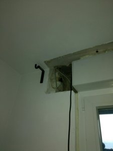

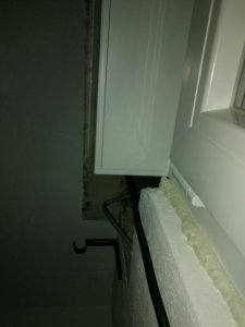

    Ist es möglich, den Rolladenkasten bündig mit der Innenwand abschließen zu lassen? Ich habe eine Mauerstärke von 25 cm. Der Rolladenkasten hat eine Tiefe von 24 cm, und der Mauerkasten hat eine Tiefe von 17 cm, somit steht der Rolladenkasten 9 cm vor. Das neue Fenster ist in der Laibung an der Stelle des alten Fensters eingebaut. Macht man das üblicherweise im Altbau so? Oder hätte man hier das Fenster auch versetzen können, und den Mauerkasten sozusagen tiefer machen können? Wäre das viel Aufwand, und rechtfertigt das den bündigen Abschluß? Oder gibt es da Rolladenkästen, die nur 17 cm Tief sind? Einer meiner Handwerker meinte, nachdem dem Einbau wäre der Rolladenkasten nicht mehr zu sehen. Das sieht jetzt aber anders aus.

    der Einbau so ist schon ok,
    das Fenster weiter nach außen gänge nicht da zwar evtl die Anschläge hätten mit viel Aufwand
    abgestemmt werden können , aber oben ist eine Betonschürze die man nicht abstemmen könnte
    wegen der Eisenbewehrung.
    kleinerer Kasten ? kann ich nicht sagen aber der würde auch herausstehen wegen den Rolladenführungsleisten.

    Ok, das hatte ich mir schon irgendwie gedacht. Ich frage mich halt wie das der andere Handwerker hinbekommen wollte. Ist ja auch nicht so schlimm, wenn es etwas in den Raum hineinragt, war ja bisher auch so. Muß bei den weiteren Arbeitschritten noch was bedacht werden, das die Dämmung passt? Der Mauerkasten oben soll ja noch verputzt werden, wie macht man das am besten?

    die Löcher mit Gasbeton auffüllen und verputzen.
    evtl am Kasten etwas Glas/Steinwolle dicht verstopfen.
