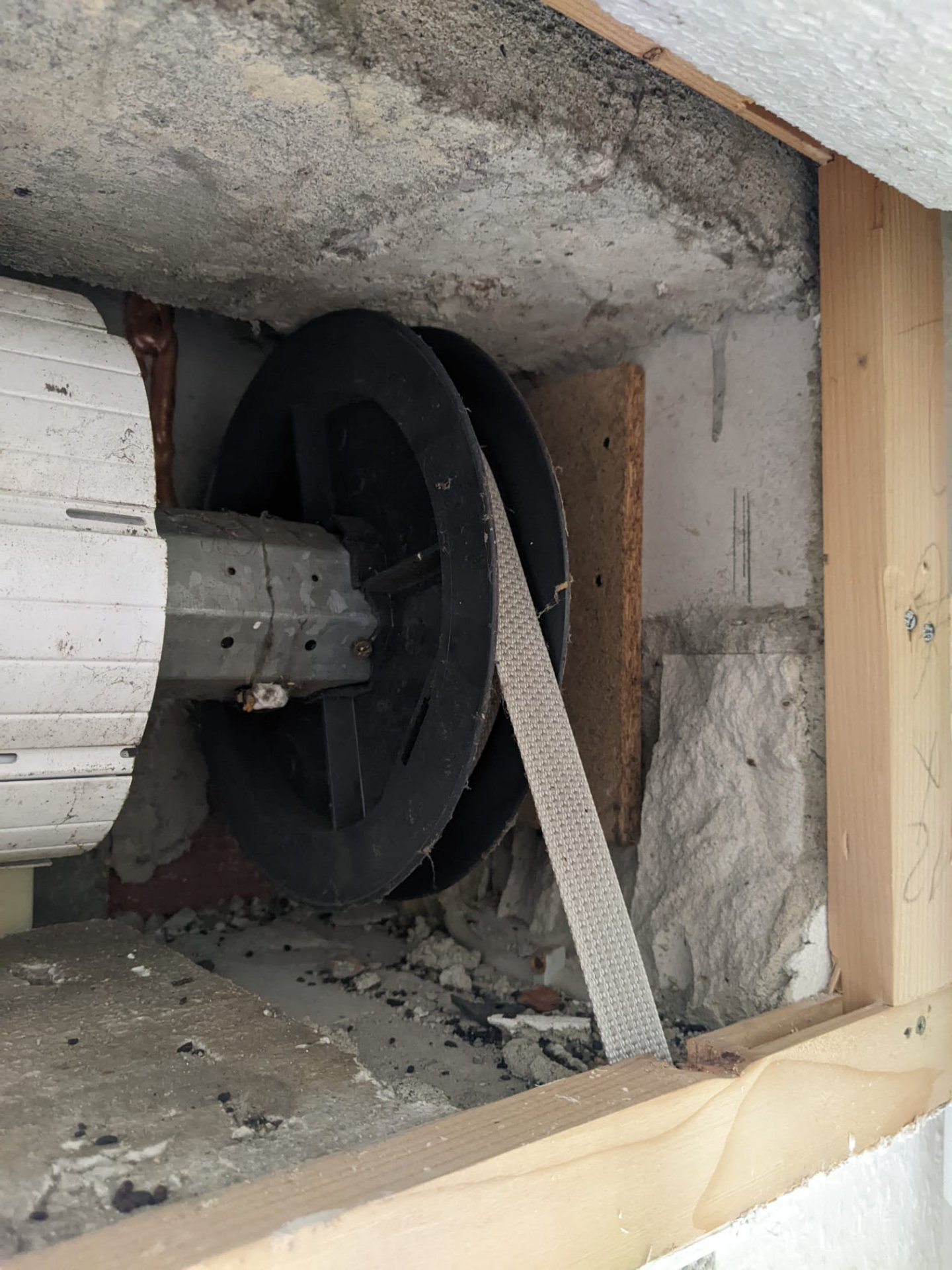

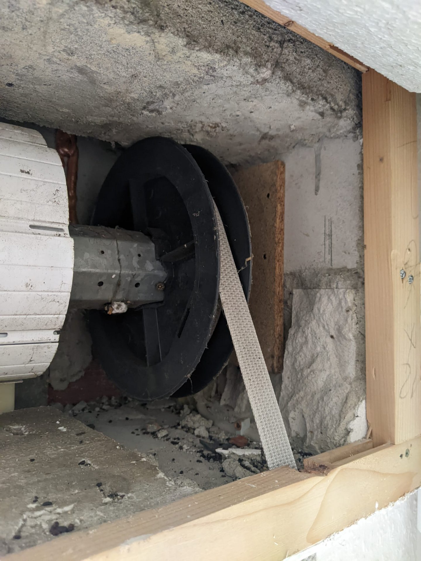

    ich habe einen Rolladenkasten (ca. 220cmx23cm) der momentan vorstehend verkleidet ist, sprich außen ist ein Rahmen aus Holz an die Wand geschraubt worden und darauf ein OSB-Brett mit 20mm Styropor beklebt verschraubt worden. Der Kasten ist auch nach unten offen, auch die Unterseite ist mit OSB+Styropor verkleidet.
    Der Kasten soll nun bündig mit der Innenwand verkleidet und verputzt werden, allerdings muss prinzipell natürlich auch ein Zugang zum Rolladen gewährleistet sein.
    Meine Idee: Den äußeren Rahmen nach innen in den Rolladenkasten versetzen und festschrauben, M6-Gewindemuffen einschrauben, da drauf dann 16mm Birkedreischicht (--> steifer als OSB?) einseitig beklebt mit einer 30mm Bauplatte als Putzträger und Isolierung. Löcher durchbohren und mit versenkten M6-Schlitzschrauben auf den Rahmen schrauben. An den Außenkanten der Bauplatte evtl. noch einen Kantenschutz kleben und innen an der Dreischichtplatte einen Dichtstreifen anbringen. Das ganze dann verputzen, zwischen Wand und Kasten einen Kellenstich setzen. Sicherlich optisch nicht perfekt, aber Zugang von unten reicht m.E. nicht weil die Rolladenwelle beidseitig etwas in die Wand versetzt ist (siehe Foto).
    Kann man das so machen oder ist es grober Unfug? Fällt euch noch eine Alternative ein?

    Hast du es so gemacht und ist es was geworden? Oder andere Lösung gefunden?
    Ich stehe gerade vor der gleichen Ausgangssituation und möchte den auch Wand-bündig haben. Die Option mit der Revision von unten finde ich gar nicht so schlimm, da man den Motor austauschen auch wenn es fummelig ist. Die neuen Kästen haben auch alle nur eine kleine Öffnung von unten.
    Würde mich freuen, von deiner Erfahrung zu hören und vll hat jemand anderes noch eine Idee.

    Hallo, ich hatte das selbe Problem, nur das die Kästen bei mir innen übergestanden haben.
    Ich habe mir mit einem CW Profil einen unteren Anschluss in das Mauerwerk gesetzt und dementsprechend gedämmt abgedichtet und mit rigips verkleidet und geputzt

    Jetzt kommst du aber nicht mehr dran, falls etwas mit dem Motor oder Panzer ist? Oder Revision von unten? Man sieht es leider nicht auf dem Foto

    Hallo, ja das stimmt ich komme nicht so schnell dran, ist bei mir aber nicht relevant, da die Welle durchgehend auf zwei Fenster ist. Von daher käme eh nur eine komplett Sanierung infrage :D
    In deinem Fall könntest du ja statt rigips, eine Wedi Platte nehmen mit Scharnieren unterhalb des Kastens und nur mit Silikon abdichten. Diese kannst du bei Bedarf ja wieder aufschneiden.

    Die bisherigen Rollladenkästen waren richtige Wärmebrücken, die man bei steigenden Heizkosten vermeiden sollte. Letztlich bestand die Außenwand wärmemäßig aus einer 20 mm starken Holzplatte.
    Sinnvoll sind Fenster mit angebauten Rollläden, die auf der Außenseite angeordnet sind und vorstehen. Mit einem
    WDVS ist der Überstand vernachlässigbar. Das geringfügig höhere Fenster vergrößert den LIchteinfall deutlich und die Wärmebrücke ist weitgehend beseitigt.
