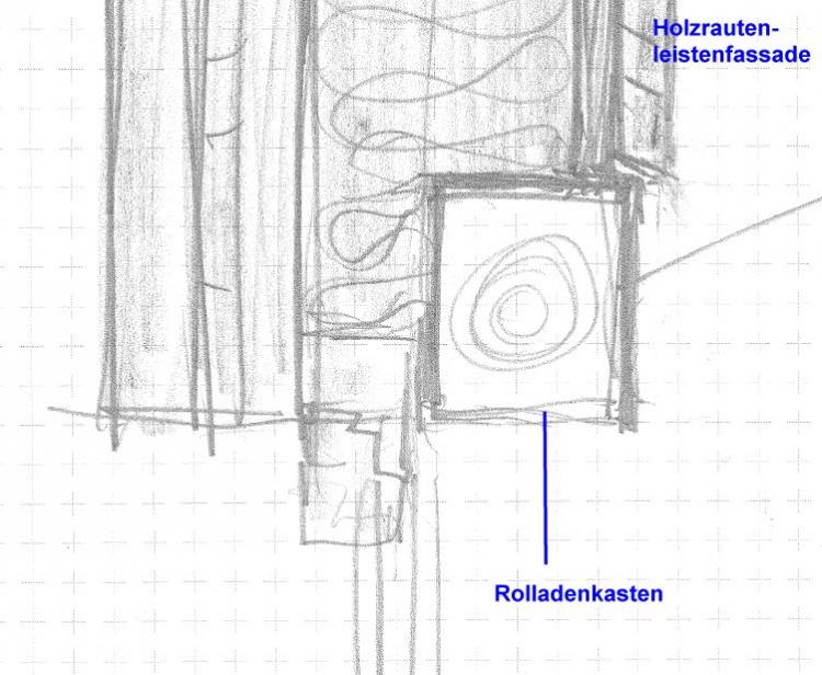

    Liebe Experten,
    lange habe ich hier im Forum gelesen und den einen oder anderen Tipp für meinen Hausbau mitgenommen. Hätte nicht gedacht, dass ich erst dann Hilfe benötige, wenn das Haus schon fast fertig ist, aber so ist es...
    Die eingebauten Rolladenkästen gucken alle zu weit raus.
    Sie hätten nach der Zeichnung (Bild1) so eingebaut werden müssen, dass die drüberstehende Holzrautenleistenfassade durch einen Überstand einen Regenschutz bietet.

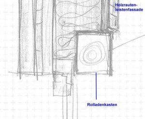

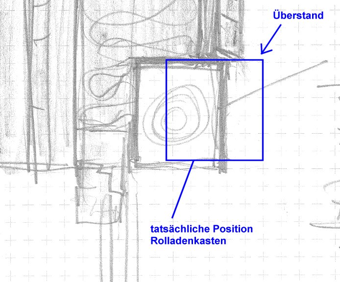

    Nun wurden sie nicht tief genug eingebaut (Bild2) - mit dem Ergebnis, dass der rechteckige Kasten eine waagrechte Fläche für das Niederschlagswasser bildet, welches je nach Wind Richtung Wand geblasen wird.
    Der Wandanschluss ist wie folgt ausgebildet: Unterspahnbahn hinter dem Rolladenkasten, mit dem Band "SIGA Vigluv black" an den Kasten drangeklebt.
    Es handelt sich um insgesamt 8 Rolladenkästen (Alu), alle stehen etwa 2 cm raus = Regenwasser fällt drauf und der Wind bläst es hinein. Nur das SIGA und die Unterspahnbahn halten das Wasser von der Wand weg (dahinter ist Holzweichfaserdämmung).
    Fachgerechte Ausführung oder Murks?
    Ist es sinnvoll eine Art Alu-Lippe vor der Wand dranzubauen, die als eine Wassersperre fungiert? Oder soll ich drauf bestehen, die Kästen tiefer rein zu setzen, so dass der Überstand wie geplant ausgebildet ist?

    Da kann man problemlos eine Blechverdachung drüber machen. Dann ist das Thema erledigt...

    Das ist im Prinzip ein Z-Winkel, da gehen dann die Holzrauten drüber. wie eine Fensterbank. Hab leider gerade kein Foto. Am Haus 5 cm hoch, 2 -3 cm Überstand über den Kasten nach Vorne, 4 cm nach Unten abgekantet mit Umschlag damit sich keiner dran schneiden kann beim Putzen. Rechts und Links dann entweder einen Kopf dran gebastelt oder auf die Seitenbleche geführt, das das Wasser sauber geführt weg kann.

    Murks ist es trotzdem.
    Weil:
    1.) Du wolltest die Rollläden nicht so, dass sie 2 cm über die Fassade drüberstehen (Optik, Problem mit Wasser), sondern dass sie bündig mit der Fassade abschließen.
    2.) Ein Regenschutz-Dach kann man natürlich "problemlos" machen, nur dass es a) wieder Geld kostet und b) besch...eiden aussieht.
    3.) Wenn dir das keiner sagt (woher solltest du es auch von selbst wissen?), und du lässt es so, wie es ist, hast du spätestens im nächsten Winter ein relativ großes Problem. Am oberen Teil des Rollo-Kastens (der ist waagrecht) bleibt Wasser/Schnee stehen und führt zu Frostschäden.
    Warum das so geliefert wurde, ist relativ einfach zu erklären.
    Es gibt je nach System eine gewisse Kasten-Größe, zB 138 mm wäre das kleinste.
    Der Kasten wird größer, wenn der Rollladen folgende Eigenschaften hat, zB
    a) höher als 1,50 Meter (braucht mehr Platz)
    b) Motor (da ist eine dickere Welle drinnen)
    c) integriersten Insektenschutz
    d) Distanzschienen, aus welchen Gründen auch immer.
    Derjenige, der hier verkauft, gemessen und bestellt hat, hats versemmelt. Das ist eigentlich ein Anfänger-Fehler.
    Mich wundert es, dass du das Thema so locker nimmst ... das, was hier passierte, ist im Neubau (wenn man einen einigermaßen genauen Kunden hat) eine katastrophale Fehl-Lieferung, die normalerweise nicht durchgeht.
    Aber ich kenne deine Situation nicht (wer hat bestellt, wie wurde gekauft, usw.)
    Man kann es jetzt auch nicht mehr so richten, dass man einfach die Kästen gegen kleinere austauscht. Das funktioniert nicht ... weils konstruktions-bedingt wie gesagt gewisse Kastengrößen je nach Ausführung braucht.
    Ich hab ein einziges Mal eine Baustelle gehabt, wo ich dieses Detail übersehen hatte, und die Kästen um 1 cm zu tief waren.
    Dort konnte ich es dahingehend in Ordnung bringen, dass man die Führunggschienen der Längsseite abgeschnitten hat (das waren Distanz-Schienen), und man so den fehlenden Zentimeter gewonnen hat.
    Vielleicht ist das auch bei dir möglich, bevor man jetzt die teure und optisch hässliche Variante einer Verblechung durchführt.
    Wenn man das macht: Der Bereich zwischen Rollokasten und Fassade gehört zwingend dauerhaft abgedichtet (keine Wartungs-Fuge a lá Silikon oder ähnliches!), weil sonst mittelfristig durch Regen/Schnee/Wind Schäden an der Fassade zu erwarten sind.

    Es wurde aus einer Hand von dem AN geplant, bestellt und montiert. Die komplette Gebäudehülle inkl. Dämmung, Fenster, Rolläden, Fassadenunterbau. Allerdings ohne Fassade, deren Stärke jedoch feststand und sich nicht geändert hat.
    Mir war nicht bewußt, dass der Zustand so dramatisch schlecht ist. Ich hatte während der Planungs- und Montagephase mit gefühlt 50 verschiedenen Details zu tun. Die abstehenden Rolladenkästen sind mir erst bei der Abnahme überhaupt aufgefallen.
    Das werde ich nun im Detail angehen. Rein theoretisch könnte der AN die 8 Rolladenkästen und alles drum herum abmontieren, die Stärke der dahinterliegenden Wanddämmung um 2-3cm reduzieren und alles wieder dranmachen. Was für ein Freudenfest für alle Beteiligten...

    und gebaut wird nach solchen 6B-detailzeichnungen. da brauchst du dich nicht zu wundern, dass details nicht maßgenau hergestellt werden. denk mal über einen planungsfehler nach und konfrontiere deinen vertragspartner damit!
