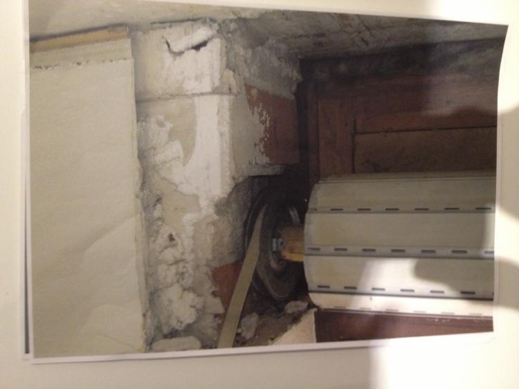

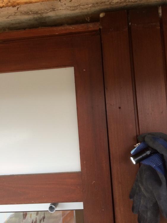

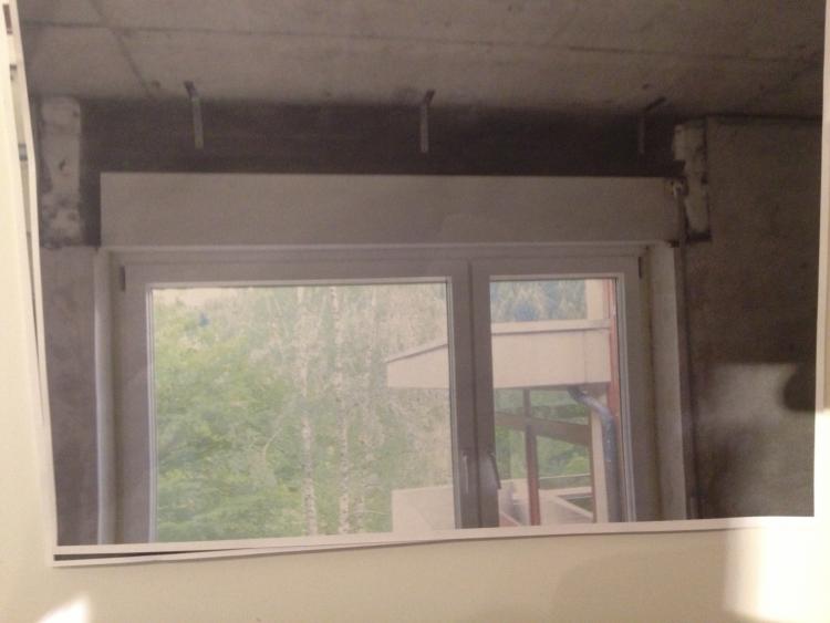

    Wir haben uns neue Fenster einbauen lassen, inkl. Rolladenkasten. Nun ist diese Lösung allerdings kleiner ( in der Höhe ) als die Installation wie sie vor 40 Jahren gemacht wurde, ja es handelt sich um ein Haus von 1969.
    Kurz erwähnen möchte ich das diese Öffnung schon zugegipst und mit Glaswolle gedämmt ist, diese Lösung führt allerdings zu kondenswasswer. Hab das auch schon unter Baumurks gepostet, aber das ist jetzt hier nicht so wichtig.
    Jetzt soll es nun eben besser gedämmt und verputzt werden. Bitte schaut euch folgende Bilder an :
    Es ist ersichtlich wie der Altzustand war bzw. wie die Bauweise ist.
    So nun hab ich über meinem neuen Rolladenkasten ca. 30 cm platz und um den geht es hier !
    Auf der Aussenseite ( siehe auch Bild ) ist lediglich eine beige / weisse Plastikplatte. Dahinter kommt gleich der Innenraum.
    Welches Material ( Dämm ) soll hier nun verwendet werden ?
    Vielen Dank !

    Mhm. Ist außen schon ordentlich abgedichtet? Hol Dir nen Fachmann. Warum ist das nicht bei Fenstermontage erledigt worden? Eigentlich nicht gut, wenn da verschiedene Firmen arbeiten.
