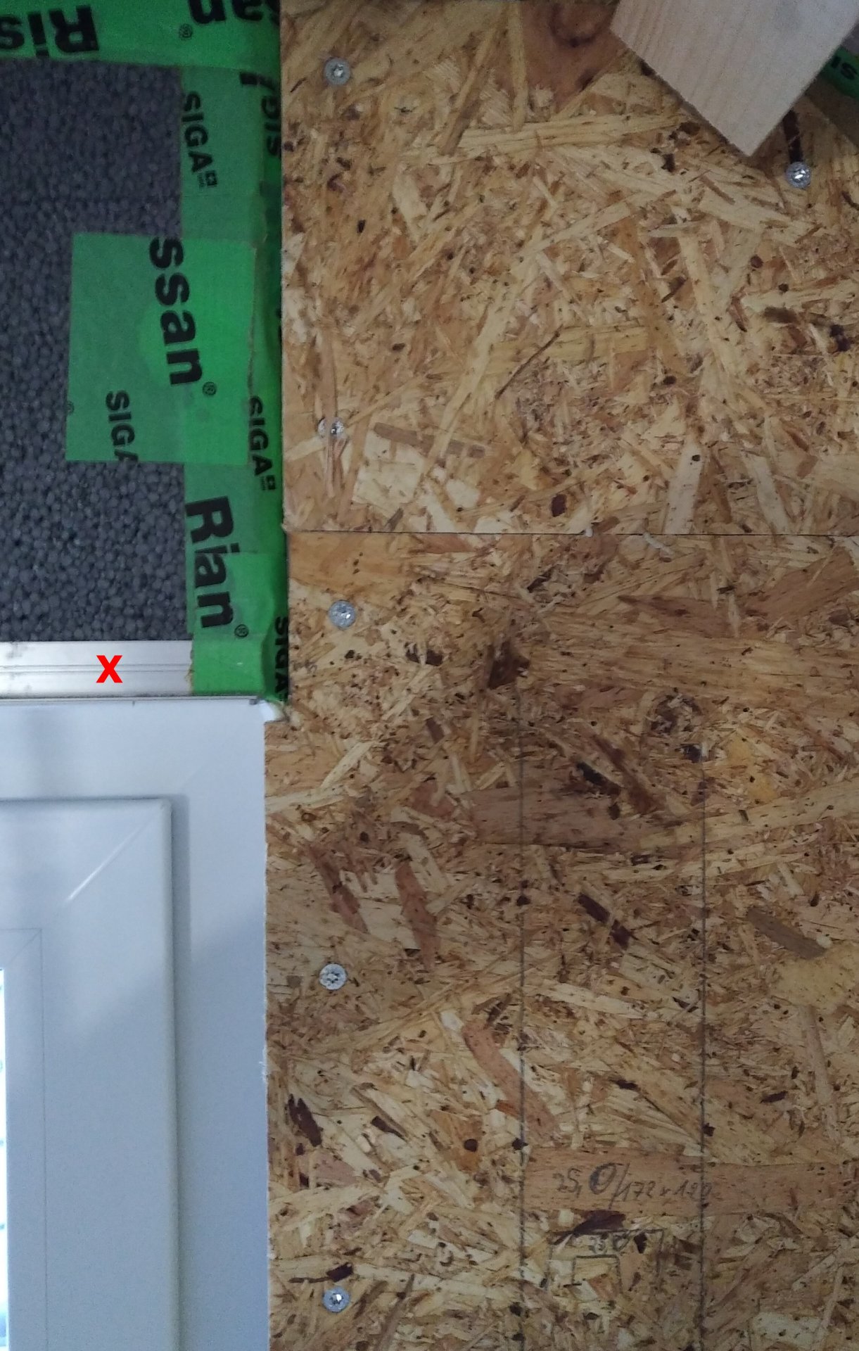

    ich nutze die aktuelle Freizeit und gehe endlich an den liegengebliebenen Innenausbau im Dach.
    Wir haben ein Holzständerwerk mit 60mm Installationsebene. Diese ist mit 12mm OSB + 12,5mm GK verkleidet. Ich habe jetzt beim Rolladenkasten gesehen, dass dieser fast bündig mit dem OSB abschließt(von innen gesehen: steht also etwas zurück).
    Daraus ergibt sich jedoch folgendes Problem:

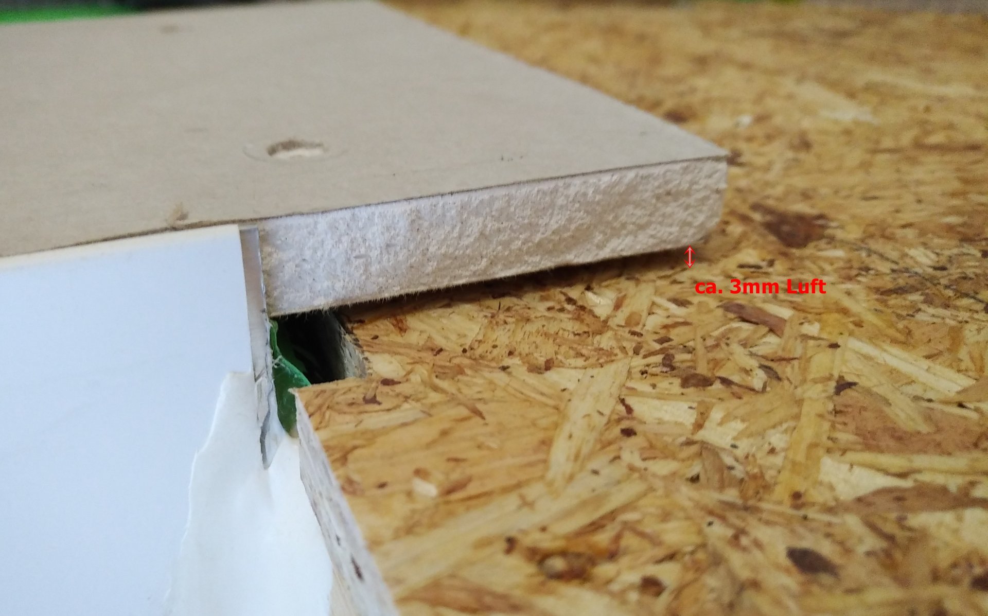

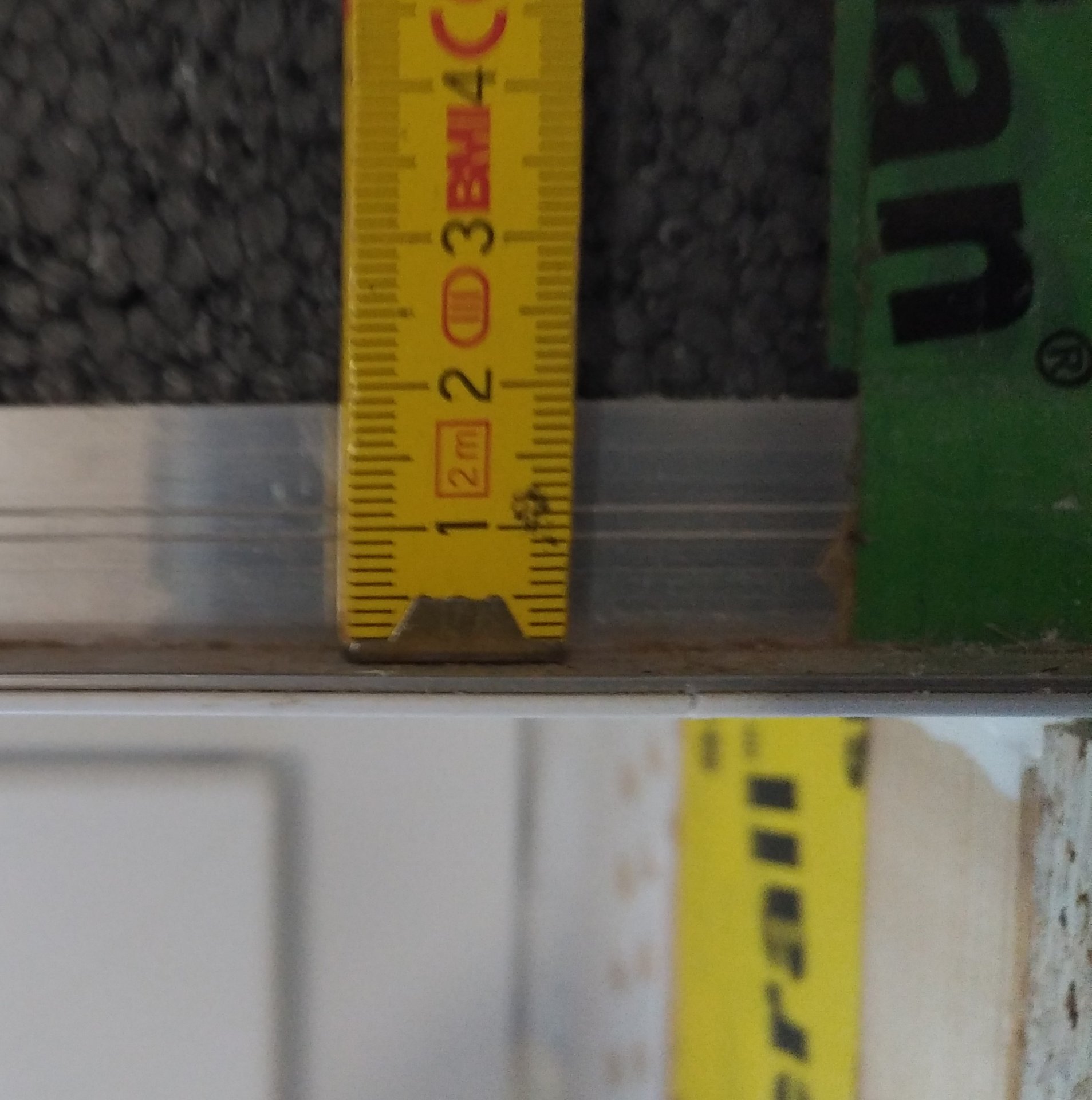

    Der GK sollte rechts und links auf dem OSB verschraubt werden und an den Rolladenkasten(Hartschaumdämmung) geklebt werden. Leider steht jedoch der kleine Aluwinkel(auf dem der GK stehen würde) steht ca. 2-3mm über den OSB in den Raum hinein.
    Der GK würde sich beim festschrauben vermutlich verbiegen oder brechen. Das würde ich gerne verhindern. Als spontane erste Lösung ist mir eingefallen den GK auf der Rückseite mit einer Oberfräse/Säge etwas dünner zu fräsen/sägen um den ca 2cm breiten Streifen für den Aluwinkel auszuklinken.
    Ich habe jedoch Sorge, dass der GK hierdurch nicht mehr stabil genug ist.
    Was würdet Ihr mir vorschlagen?

    ich würde Ansetzgips mit einer groben Zahnspachtel vollflächig aufbringen, die Platte mit der anderen
    bündig kleben und wenn das getrocknet ist schraubst du ganz normal deine Platten nochmal fest,
    irgendetwas unterlegen bringt nichts

    Meinst Du die gesamte Wand mit Ansetzbinder auf die OSB-Platten kleben, damit die 3mm von der Aluschiene ausgeglichen werden?
    Die restliche Giebelwand ist neben dem Fenster jeweils nicht besoders breit(25/40cm). Jedoch wird es Richtung Fußboden natürlich mehr durch die Dachschräge. Das sind schon noch ein paar m² Platten.
    Die Aluschiene ist nur knapp 2cm hoch und 100cm lang.

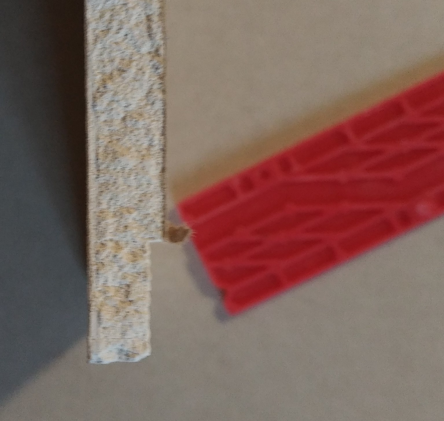

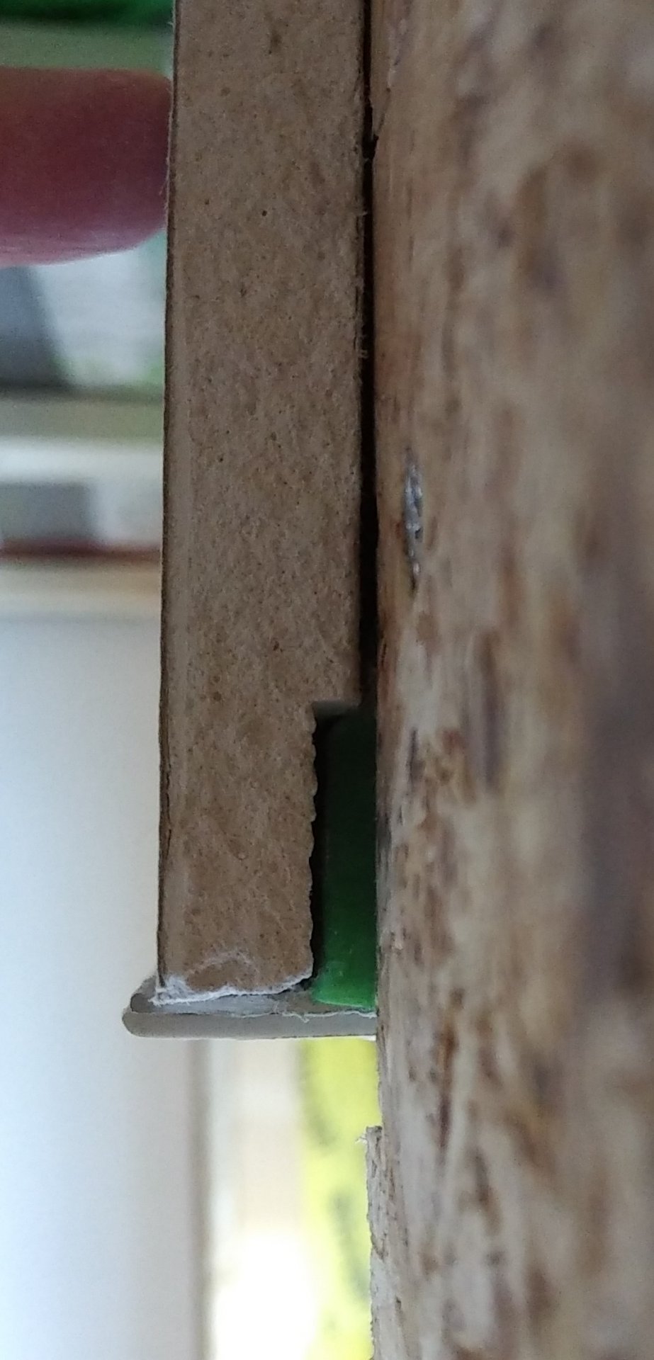

    Was wäre denn mit dem ausklinken des GK auf der Rückseite(siehe Bilder:
    GK_ausgeklinkt1.jpg und GK_ausgeklinkt2.jpg)? Ist das Murks?
  7. Alex88
    6.708
    3.650
    deshalb meine Frage, das ausklinken wäre einen Versuch wert,
    Papier gerade anreissen und mit dem Gipshobel (Surformhobel) abhobeln
  8. #8 Maik0815, 31.03.2020
    Maik0815
    Maik0815
    31.03.2020
    Ich habe es mit der Kreissäge mal gemacht. Ging ganz gut. Das Ausklinken ist kein Problem. Ich habe mir nur Gedanken gemacht, ob die Platte zu instabil wird, weil auf der Rückseite der Karton fehlt.
    Zur Not könnte ich auch eine Kombination aus Andreas und Alex Vorschlag machen. Die Wand um das Fenster mit 12,5mm GK beplanken und den Streifen am Rolladenkasten mit 9,5mm GK und Ansetzbinder ankleben. Dies am restlichen GK ausrichten und später die Stellen noch verschrauben.
