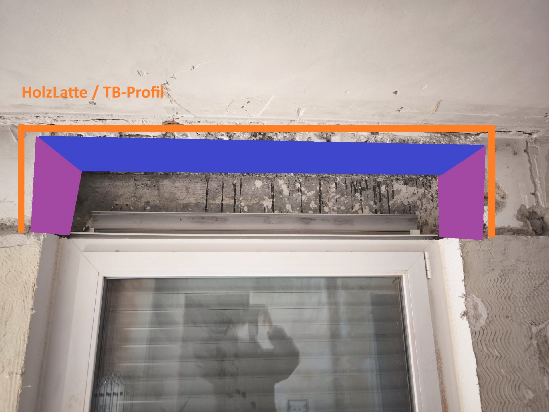

    Hallo Zusammen,

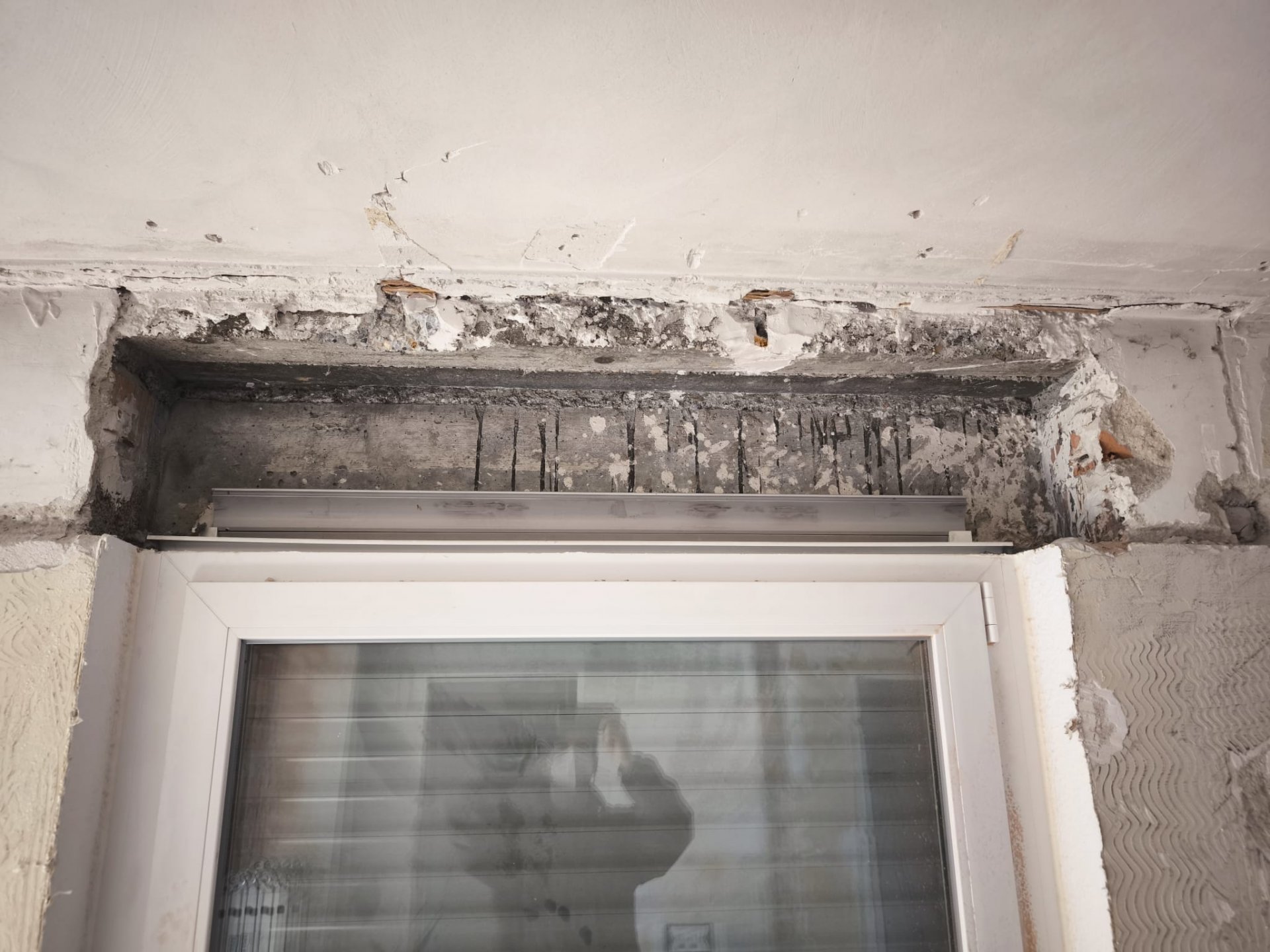

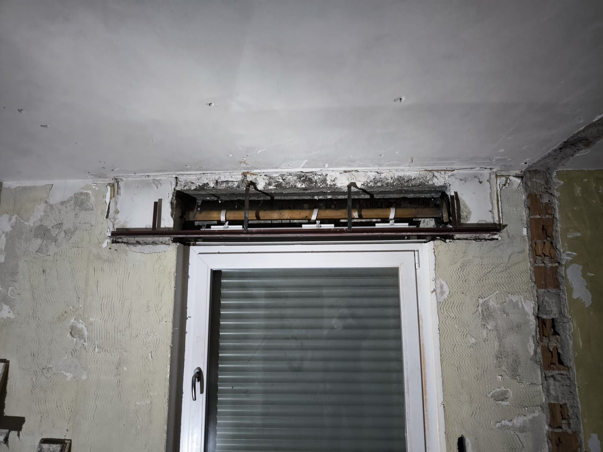

    wir sanieren gerade einen Altbau BJ68 an dem aber schon hochwertige Fenster mit 3-Fach Verglasung verbaut wurden. Leider wurden die neuen Rollläden in den alten Rollladenkasten auf den alten Holzwellen befestigt.
    Da die auch nur unzureichend gedämmt waren und neue Wellen mit Rohrmotoren reinkommen, hab ich mich entschieden die Kästen komplett neu aufzubauen.
    Ich wollte mit 30mm XPS Hartschaumplatten zu arbeiten. Diese würde ich jeweils an der Oberseite (blau), sowie an den beiden Seiten (lila) und eine innere Platte zur Wohnungsseite anbringen. Natürlich miteinander verklebt und abgedichtet. Unten kommt ein fertiger Rollladenkastendeckel aus Kunststoff (mit Dämmung) hin.
    Als Befestigung für die innere Platte würde ich Trockenbauprofile oder Holzlatten verwenden.
    WhatsApp Bild 2025-01-03 um 21.31.40_8bbb3179.jpg WhatsApp Bild 2025-01-03 um 21.32.57_ccac102d.jpg WhatsApp Bild 2025-01-03 um 21.32.57_ccac102d.jpg
    Jetzt zu meinen Fragen:
    - Spricht prinzipiell etwas gegen die Konstruktion?
    - Vorteil/Nachteil Trockenbauprofil / Holzlatte
    - Kann ich die innere Platte direkt auf die Trockenbauprofile od. Latten verschrauben?
    - Kann man die Rollladenlager auf/durch die seitlichen XPS-Platten mit der Wand verschrauben?
    - Alternative: Lager mit Holzplatten an der Wand befestigen und XPS Platten in Wellengröße ausschneiden?
    Vielen Dank schonmal.

    Für die beiden Lager sollte man immer mit festen Platten arbeiten. Auf der Motorseite immer mit etwas mehr Spielraum kalkulieren, als der Panzer vorgibt. Wenn alles eingebaut ist und der Panzer aufgewickelt, sieht man schon, wo wieviel Dämmung noch geht.

    Vielen Dank,
    also sind die XPS-Platten nicht fest/stabil genug für die Lager?
    Dann also OSB/Multiplexplatte an die Wand dübeln und die Lager darauf befestigen.
    Die XPS Platte dann in Wellendurchmesser ausschneiden.
    Ansonsten spricht nichts gegen die Konstruktion?
    Spricht dann irgendwas dann gegen Holzleisten als Unterkonstruktion für die innere Platte anstelle von Trockenbauprofilen?
