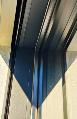

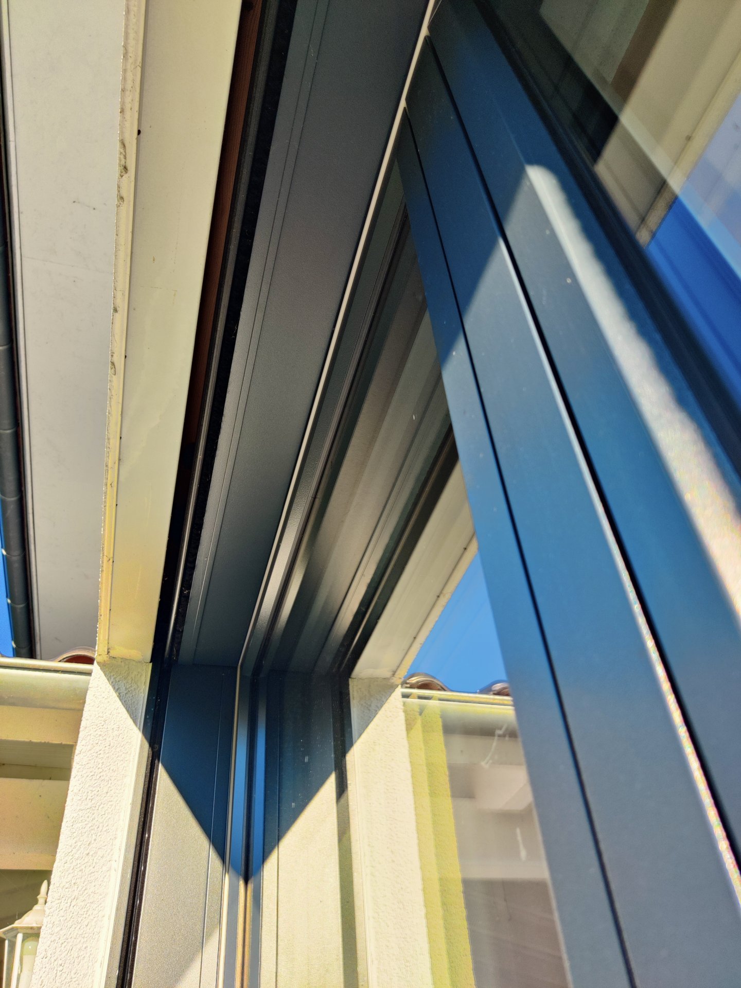

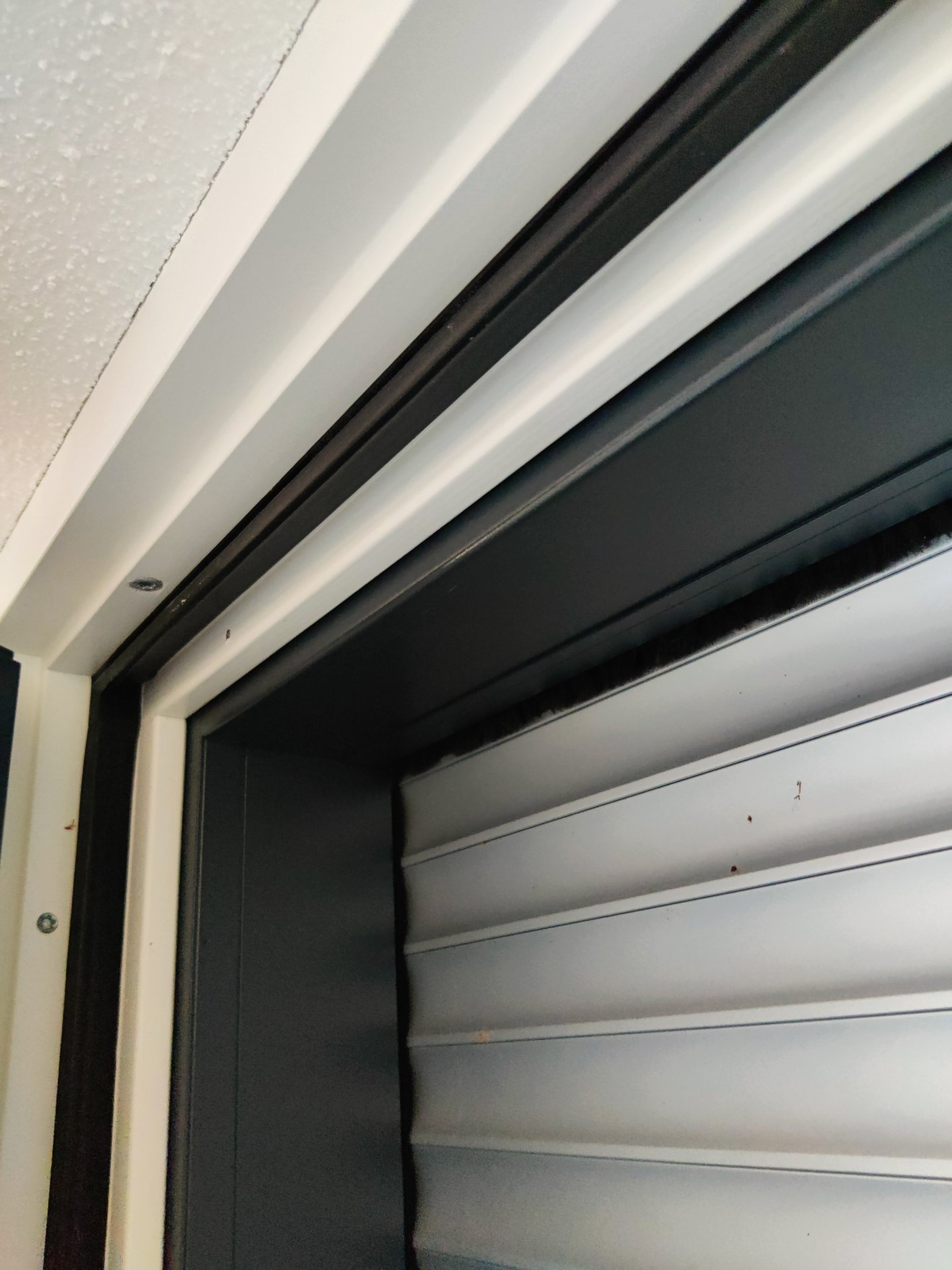

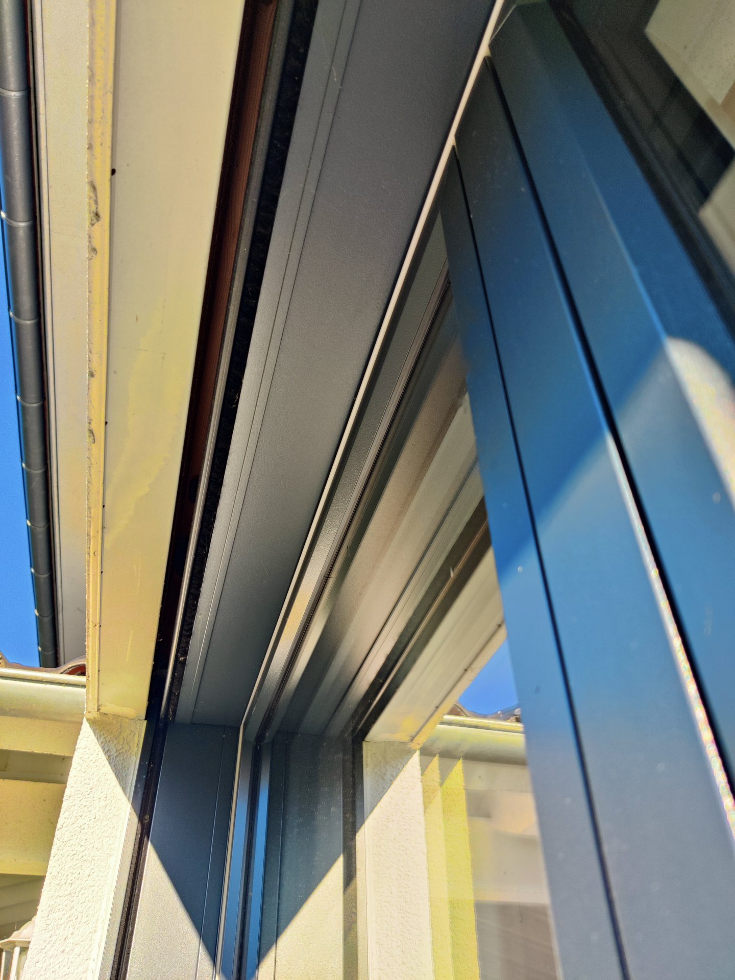

    wir wohnen in einem 2016 gebauten baufritz-haus.
    Ich muss wissen wie ich den Rolladenkasten öffnen kann.
    Rolladenhersteller Hella kann nicht helfen, die meinten das baufritz hier ein eigenes System hat und die das nicht wissen.
    Von baufritz erhalte ich seit Wochen keine Rückmeldung.
    Hat jemand zufällig das gleiche System? Zugang muss wohl von außen möglich sein.

    Irgendwo muss der Rollladen bei alle Herstellern ja hin auch wechselbar sein. Wenn außen aufgesetzt, dann ist der Kasten außen.
    In deinem Fall vermutlich innen und dort muss die Öffnung größer sein, als die Ansichten in deinem Foto.
    Bei uns ist über dem Fenster auf der Innenwand einen Abdeckung (ca. 20cm hoch), die man auf der ganze Breite öffnen kann.
    Kann es vielleicht sein, dass das bei dir "übertapeziert" ist?
    Mal auf die Wand über dem Fenster klopfen. Da sollte es hohl klingen.

    Sehe ich genau anders herum.
    Hier wurde auf den Fensterrahmen aufgesetzt - die Rollladenschienen laufen nicht am Fensterrahmen und somit wird sich der Rollladenpanzer auch außen aufwickeln.

    ich denke auch das man hier entweder Fenster oder Rollladenkasten komplett demontieren muß.

    Quatsch - der Deckel zwischen Fenster und Rollladen geht sicher irgendwie auf.
    Wir haben Roma Puro mit Revision außen, da wird der besagte Aludeckel einfach mit dem richtigen "kniff" rausgenommen: man muss ihn etwas nach oben drücken , dann rastet er aus.
    Ob das hier allerdings genau so funktioniert weiß ich nicht...

    Skalarfenster? Dann von innen.

    gestern hat mich tatsächlich der Kundendienst von baufritz zurück gerufen.
    Auf der innen Seite des Fensterrahmens sieht man oben wenn es geöffnet ist eine Holzleiste mit 3 schrauben. Diese Schrauben halten das obere Blech und müssen einfach entfernt werden.
