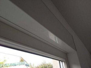

    ich möchte "gerne" meine Rolladenkästen öffnen um die Rolläden innen zu reinigen (Fenster feststehend) und auch die Endschalter zu verstellen!
    Leider scheine ich hiermit überfordert zu sein, ich kann mir echt nicht mehr vorstellen, wie man diesen Typ Rolladenkasten öffnet! Ich habe schon mal mit einem Spachtel vorsichtig versucht die Leiste, die gegen den Fensterrahmen stösst abzuhebeln, aber ausser, dass der Kunststoff sich verbeult, ist aber nichts passiert. Ich hatte schon viele Rolladenkästen gesehen und geöffnet, aber der übertrifft alles!
    Leider habe ich ein "gebrauchtes" Haus gekauft und weiss daher nicht von welchem Hersteller diese Rolladenkästen sind. Daher meine Frage:
    Kennt einer diese Rolladenkästen bzw. noch besser: Wie öffnet man sie?

    hmmmm,da sollten links und rechts aussen Kreuzschlitzschrauben sein,
    hier vermutlich eingeputzt.:yikes
    Die Winkelblende kann man normalerweise rausnehmen.
    Gruß Sanco

    Schön wär´s, leider sind da keine Schrauben, oder wo vermutest Du die? Ich hab nochmal ein Foto mit vergrössertem Ausschnitt angehangen!
    Dass die Leiste rauszunehmen ist, wäre auch meine Vermutung! Nur leider geht das auch nicht so einfach! Wie gesagt, mit dem Spachtel habe ich eher den Kuststoff "verbogen" als irgendetwas zu öffnen! Vielleicht gibt es dabei nochwas zu beachten ?!

    @thormann,
    das Bild sagt mir jetzt nichts,
    aber um z.B. den Panzer/die Welle zu wechseln muss das Winkelblech
    zu demontieren sein.
    Das grosse L-Blech auf dem ersten Bild.
    Bei manchen Herstellern ist es geschraubt,bei manchen geklemmt.
    Probier mal das Blech zu einer Seite zu schieben.
    Sanco

    Jetzt habe ich das 2te Bild geschnallt.
    Ist der Rahmen oben links?
    Da ist die L-Blende bestimmt reingeklemmt.
    Versuch mal das Teil nach unten zu ziehen,evtl.
    musst du mit einer Stabilen Spachtel zwischen die
    Blende(oben) und den Rahmen und ein bisserl aushebeln.
    Wird so sein wie bei Glasleisten an Fenstern wenn eine Scheibe
    gewechselt werden muss.
    Versuch das mal.
