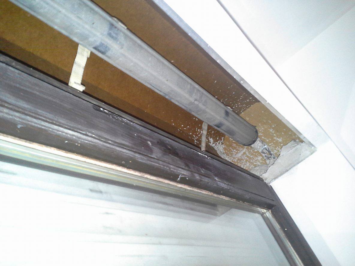

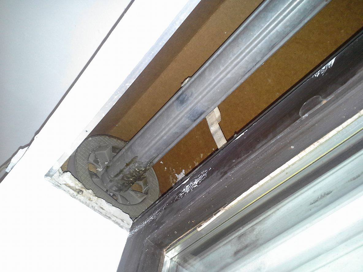

    ich möchte in meinem RMH 1978 Bj die Aufsatzrolladen samt Fenster austauschen.
    Geplant:neue Kunststoffenster und Vorsatzrolladen von außen.
    Wenn der alte Aufsatzrolladen(eingebaut in der Wand über dem Fenster) weg kann, würde ich gerne höhere Fenster bestellen.
    Die Hauptfrage ist: darf der alte Rolladenkasten weggebaut werden ohne dass mann zusätzlich einen Sturz setzen muss?
    Vielen Dank im voraus!

    Der Sturz ist schon über dem Rollladen vorhanden. Der Kasten kann die Lasten von oben nicht tragen.

    Vorher solltest du unbedingt aber zur Sicherheit mal durch den Kasten bohren.... Es gab glaube ich auch in den 80ern schon selbsttragende Rolladenkästen. Da gibts dann keinen Sturz über dem Kasten, der Kasten hat tragende Funktion und ist aus Stahl. Deiner sieht optisch aber eher aus wie ein normaler Kasten und dürfte damit keine Lasten aufnehmen.

    habs mal angebohrt, oben ist tatsächlich beton oder sowas :) es sind aber nur ca 4cm bis zur Decke. Kann dass überhaupt sein?

    Hast du keine Statikunterlagen mehr?? Die Stürze sind doch normalerweise eingezeichnet... Meine tragenden Kästen sind komplett aus Stahl, da kommst du mit einem normalen Bohrer auch im unteren Bereich nicht durch. Wenn das bei dir nicht der Fall ist, müßte der Sturz dann über dem Kasten liegen. Irgendetwas muss ja die Lasten der darüber liegenden Wand aufnehmen. Ein alter Kasten aus Heraklith / Holz leistet das bestimmt nicht.
    Aber ohne die Statik zu kennen, solltest du grundsätzlich nichts wegschlagen! ;)

    Es gibt durchaus "deckengleiche" Unterzüge. Da sieht man unten überhaupt nichts. Zulässig sind sie bis 15 x Deckenhöhe.
    Hier ist die Bewehrung eben auf gleicher Höhe wie die Decke. Dazu kommen die beiden Stäbe des Ringankers.
    Je nach Spannrichtung der Decke muß nur ein kleiner Deckenstreifen und das Gewicht der Mauer über dem Fenster, das ein gleichseitiges Dreieck bildet, gehalten werden.
    Der Rest der Mauer sowie die Lasten von Dach und übergeordneter Decke und Außenmauer werden in der Statik nicht berücksichtigt.
