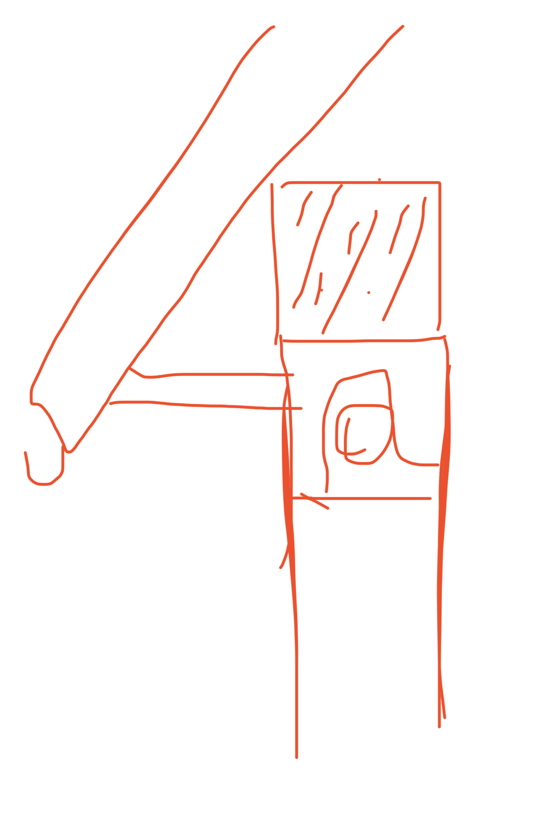

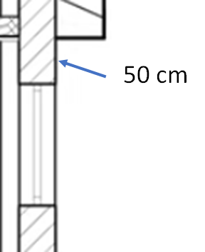

    es wird gerade ein Stadthaus mit Zeltdach und 2 Vollgeschossen geplant.
    Außenmauerwerk sind 36,5 Porenbeton (PP2) und als Dach sollen Fertigbinder eingesetzt werden.
    Laut Statiker benötigen wir umlaufend einen Ringbalken in der Stärke des Mauerwerks und in einer Höhe von 24 cm.

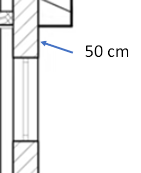

    Wenn jetzt noch Rolladenkästen unter den Ringbalken kommen liegen im OG mindesten 50 cm zwischen Dachkasten und Fenster.
    Gibt es Möglichkeiten den Abstand zu verringern?
    Die Rolladenkästen sollen Unterputz liegen.
    Die Planung/Statiker sagt hierzu: aufgrund des einschaligen Wandaufbaus ist das nicht möglich.

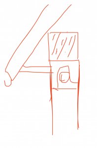

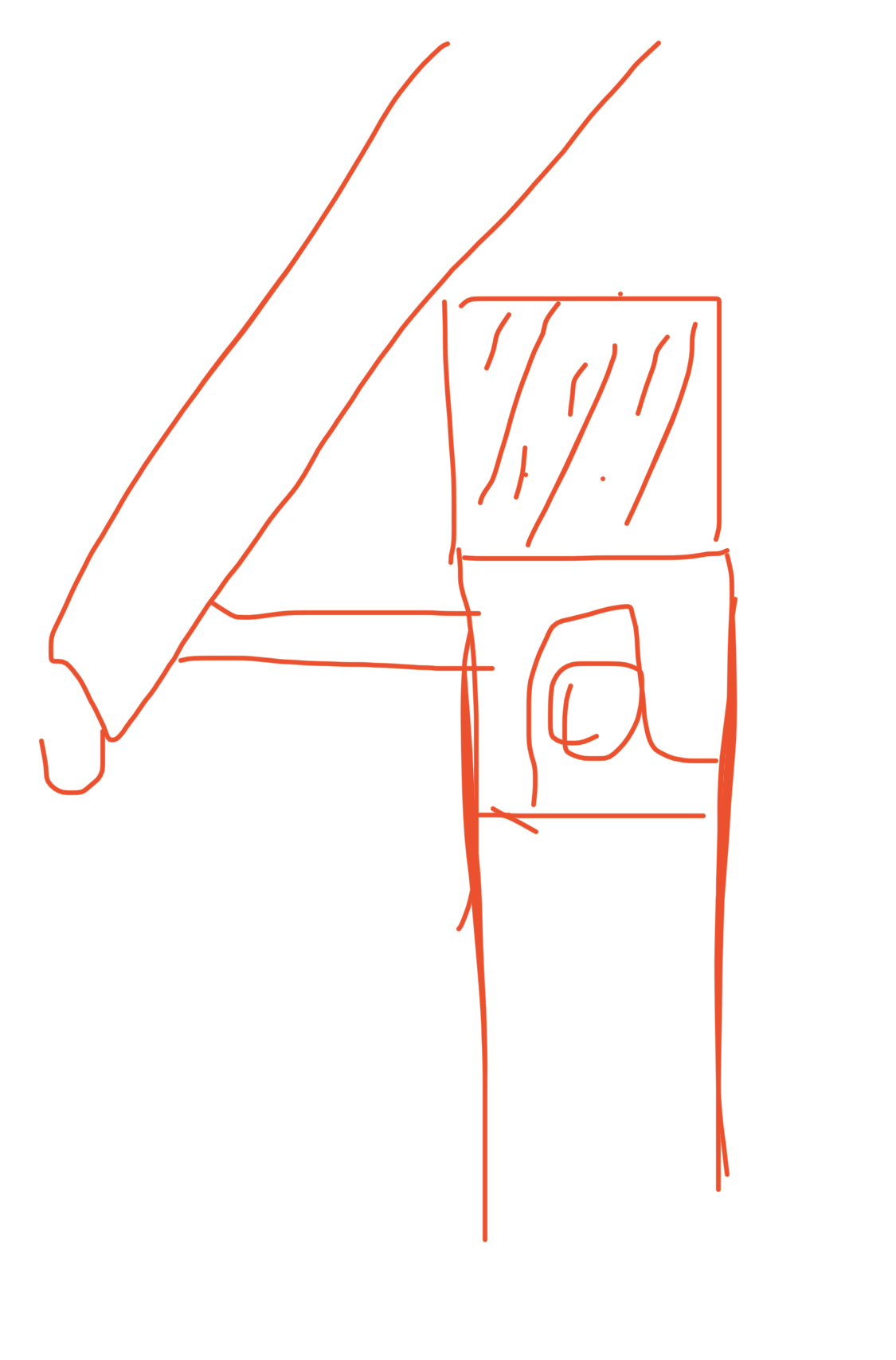

    Haben Sie vlt ein Denkfehler? Dachkasten ist etwa die höhe von der Regenrinne waagerecht zum Haus. Sie haben ja eine Dachüberstand der tiefer geht. Da wird der Dachkasten mindestens 25-30cm tiefer als der Ringbalken werden…

    Skizze
  4. #4 NaubeuRostock, 17.01.2022
    NaubeuRostock
    NaubeuRostock
    17.01.2022
    10
    ich meine es so:
    Und so steht es auch in den Plänen.
    Die 50 cm setzen sich aus Ringbalken und Rolladenkasten zusammen.
    Vielen Dank für die Rückmeldung.

    Das habe ich verstanden… wie groß ist das Dachüberstand? Und wieviel Grad?

    Der Dachüberstand sind 50 cm und die Dachneigung 25 Grad.
    Es ist ein Nagelplattenbinder.

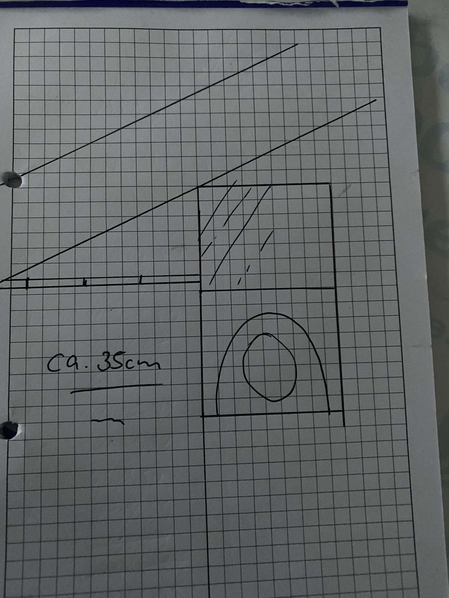

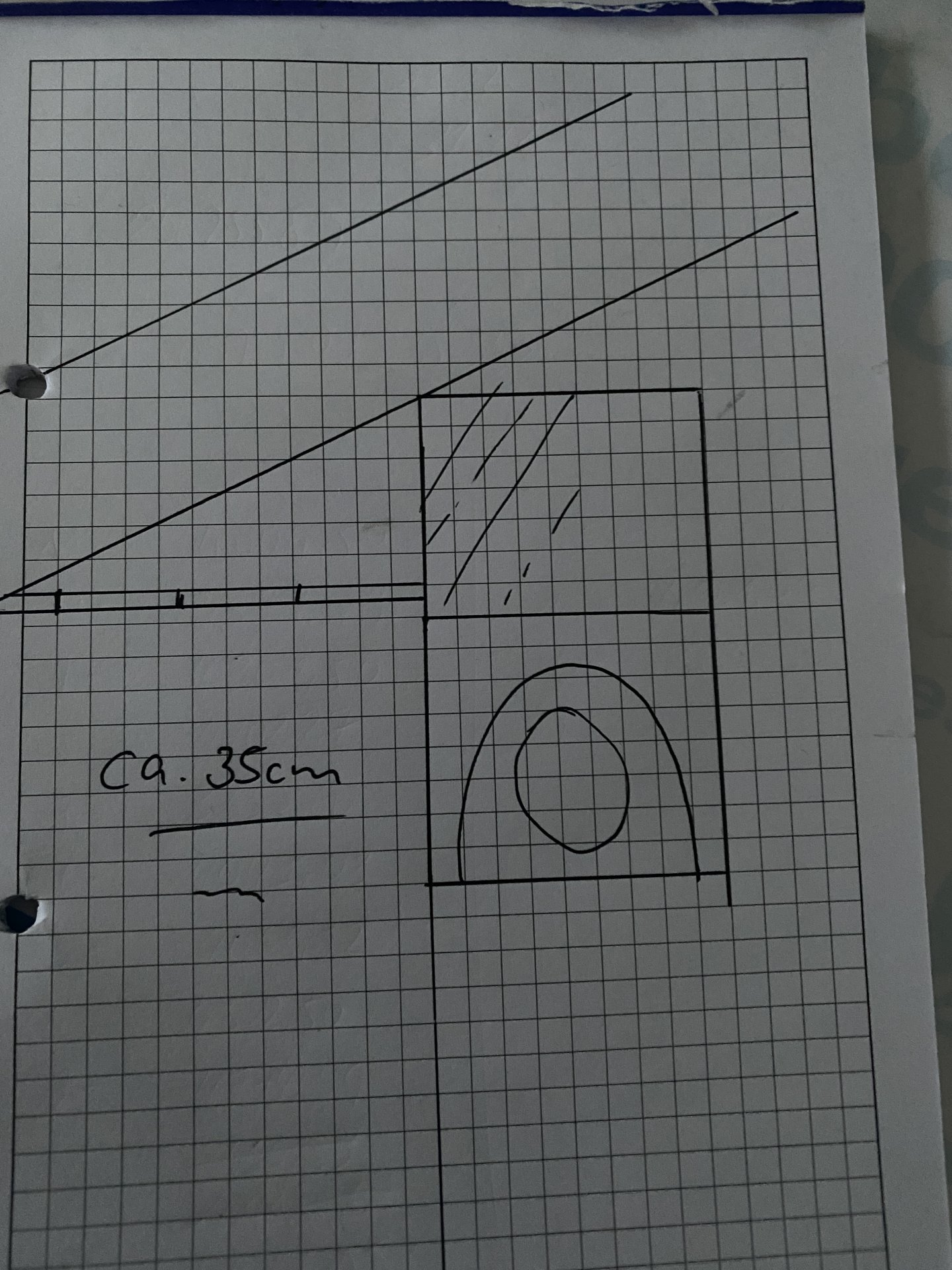

    Wie viel wäre für Sie in Ordnung? Man könnte das noch optimieren
  8. #8 NaubeuRostock, 17.01.2022
    NaubeuRostock
    NaubeuRostock
    17.01.2022
    10
    Die 35 cm wären gut.

    Am besten vorher mit Planer und Dachdecker durch Detailpläne bestätigen lassen…
    Andere Möglichkeit sehe ich nicht…
  10. #10 NaubeuRostock, 17.01.2022
    NaubeuRostock
    NaubeuRostock
    17.01.2022
    10
    Ok, das wäre ja gut.
    Das bedeutet es könnte etwa so aussehen in der Praxis?

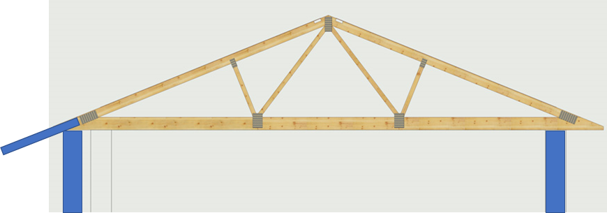

    Das ist halt die Frage. Geht der Untergurt des Binders nur bis zur Außenwand oder ist der Durchgängig, quasi wie rechts auf der Skizze?
  12. #12 NaubeuRostock, 17.01.2022
    NaubeuRostock
    NaubeuRostock
    17.01.2022
    10
    Das kann ich leider nicht sagen bzw. sehe ich nicht in den Unterlagen.
    Schön wäre es wie links im Bild.

    Hast Du die Binderstatik schon?

    Ich habe eine Lastermittlung Nagelplattenbinder und eine Menge Berechnungen :-)

    dann gibts da bestimmt schon auch irgendwie nen Bindertyp...
    Wenn da noch nix gepresst ist, kann man das ja noch alles heilen. OK, der Gu wird sicherlich sagen, daß das alles so wahnsinnig viel teurer wird und komplizierter :D, kostet sicherlich auch 2fuffzich mehr, aber keine Unsummen...

    Hier ist ein Kehlbalkendach D12 angegeben.
    Aber das wäre ja super wenn das so gelöst werden kann.
