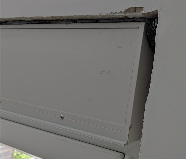

    wir haben neue Fenster mit Aufsatzrolladen bekommen, ich möchte den PVC Rolladenkasten mit Gipskarton verkleiden. Da ich keine Profile o. ä. anbringen kann, um die Platten anzuschrauben, möchte ich den Gipskarton kleben. Wie bekomme ich am besten den Gipskarton auf der Plastikoberfläche des Rollanden fest?
    Vielen Dank schon mal.
    Grüße Bodo

    was machst du mit der restlichen Wand? um den Rollladenkasten herum? Ist die Kunstoffplatte die Revisionsklappe oder kommt man da von wo anders dran? Bevor man was dauerhaft verschließt

    Gipskarton bzw. die abschließende Verspachtelung soll dann plan mit der Wand abschließen. Aktuell steht der Rolladenkasten noch ca. 2cm im Fenster / Laibung drin und hat unten dran so ne komische Kante, die, lt. Fensterbauer, für eine Gipskartonplatte gedacht ist. Revision ist von unten.
