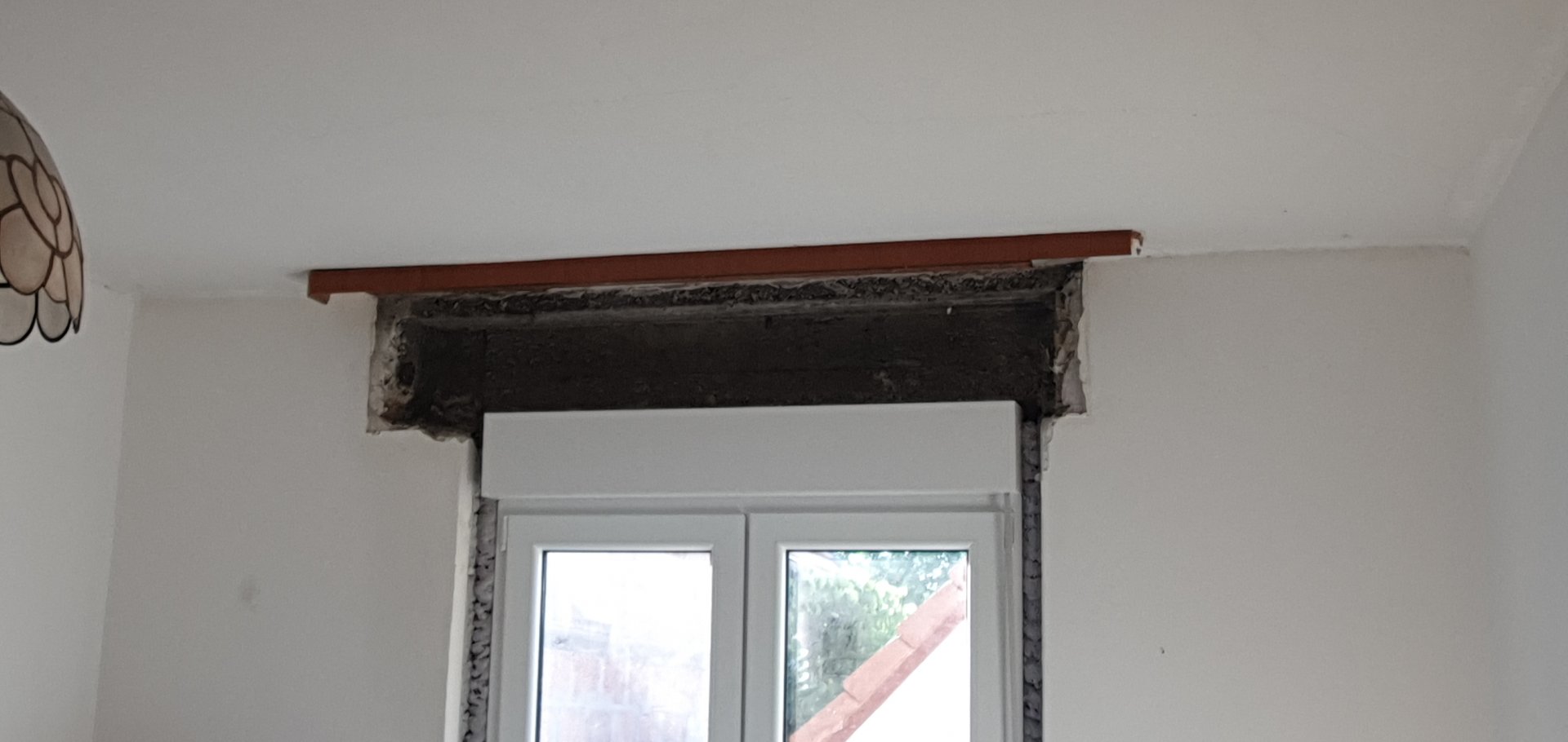

    Guten Morgen,
    die Fensterbauer waren da und haben meine Altbau-Fenster (Einfachverglast mit Holzrolladen) gegen Doppelverglaste ersetzt. Sie haben auch den alten Rolladenkasten ausgebaut, da ein Aufsetzrolladenkasten draufkam.
    Jetzt habe ich da ein großes Loch. Wie schließe ich das am Besten? Ich dachte an Styroporplatten reinkleben, ausschäumen und verputzen.
    Kann man das so machen? Oder doch lieber zumauern?

    Porenbeton, YTONG :biggthumpup:

    Styropor / Styrodur wäre einfacher. Ist es dämmtechnisch gesehen nicht zu empfehlen?

    Doch, natürlich. Der Porenbeton hat auch sehr gute Dämmeigenschaften und lässt sich für einen Laien leichter überputzen. Wie ist deine Fassade denn gedämmt? Nehme mal an es handelt sich um einen Altbau.

    Genau 1960. Noch keine Dämmung, ist aber angedacht. Bin erst vor kurzem eingezogen.
    Das Argument mit dem Verputzen muss ich natürlich gelten lassen :-)

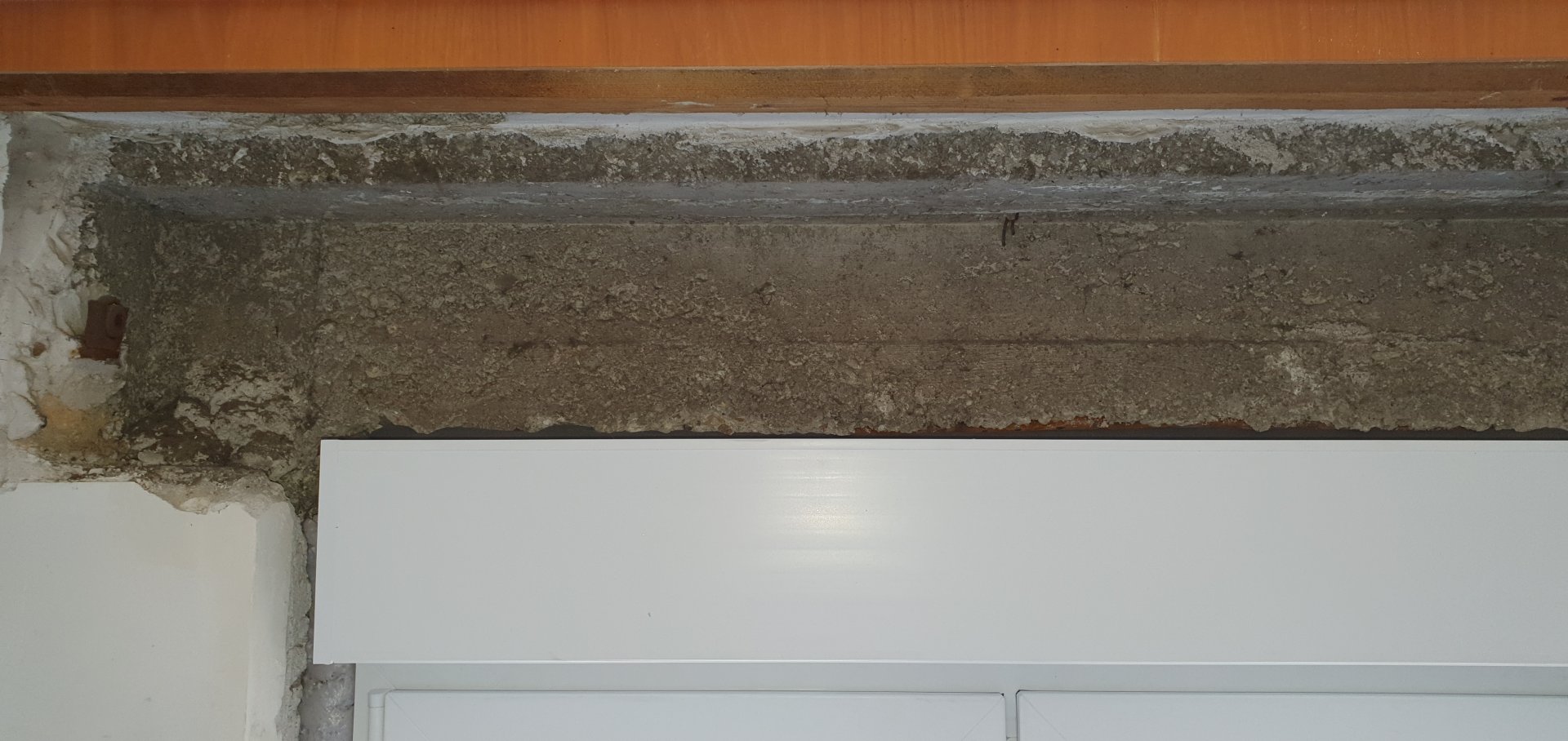

    Das Problem ist, ich wüsste nicht wie ich den Ytong dort verkleben muss, zumal ich den bestimmt nicht auf den Rolldenkasten Mauern kann.

    Moin. Wie hoch und tief ist denn der Ausschnitt? ich habe bei mir aktuell auf der Baustelle einen hochdämmenden Porenbeton für die Verbreiterung der Fensterlaibungen, der kaum etwas wiegt. Deinem Rolladenkasten passiert nichts. Wenn Du trotzdem noch skeptich bist, dann lege zwischen Rollokasten und YTONG eine 2cm Lage Styropor oder Styrodur. Den stein klebst Du dann hinten gegen die Auußenwand und fertig.
    Eine andere Variante wäre den, wie Du schon sagtest, mit EPS oder XPS zu verfüllen und den vorderen Teil mit eine Gips- oder Gipsfaserplatte zu verschließen.
    Variante eins ist einfacher.
    Da Du die Fassade eh dämmen willst, fällt der maginale Dämm-Unterschied zwischen EPS/XPS zu YTONG nicht ins Gewicht.

    Ich habe gelesen, dass ich Styroporplatten mit Bauschaum dort reinkleben kann. Wäre das eine Lösung?

    Na klar. Trau Dich.
