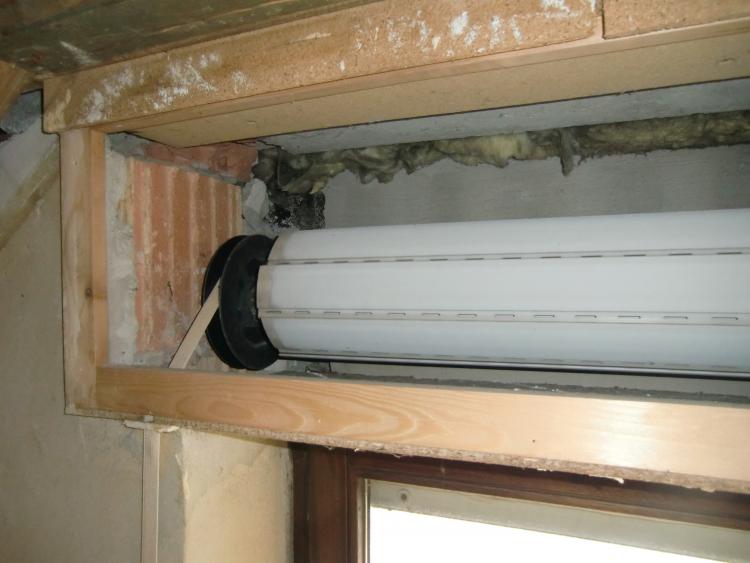

    Hallo, ich bin gerade dabei mein Haus neu zu dämmen. Wie ich gelernt habe gehören die Rolladenkästen auf jedem Fall mit einbezogen. Nun habe ich viel gelesen und bin unsicher da es sehr viele Möglichkeiten und Produkte gibt. Vor allem interessiert mich folgende Frage : sollte ich die Rolladenkästen diffusionsoffen dämmen ? Ich habe vom Hersteller ,, Schellenberg " gehört und neige dazu die Produkte zu verwenden. Ich bin aber auch für jeden alternativen Ratschlag dankbar. Die Rolladenkästen kann ich ich Zweifel neu herstellen. Soe wie ich es einschätze muss ich die Rolläden eh neu aufhängen da ich im Kasten oben viel aber unten wenig Platz habe.

    Führung Rolladen-Gurt = luftdicht ?
    "Dämmwolle im R-Kasten " ?!

    Der Rolladen war vorher nicht dicht und wirds später auch nicht sein.
    Das einzige Minimalinvasiv ist, innen oben 5-6cm Styrotpor, unten 2-3cm, seitlich 2cm anzukleben.
    Und hinterm Deckel,
    Bevor das aber passiert, sollte(kann) man die Kunststofflamellen der Schalosie auswechseln oder zumindest die 1. Kunststofflamelle gegen eine ähnlich aussehende aus Alu austauschen.
    Diese Kunststofflamellen haben mit dem Alter den Nachteil, das sie spröde werden und ausbrechen. Oft sind nur 3 Aufhängungen da, die ausbrechen.
    Dumm ist dann nur, wenn dann der Arbeitsbereich zugedämmt ist.
    Bei der Gelegenheit kann man dann auch den meist unansehenlichen Rolladengurt mit austauschen.
    ...keine 100 Euro.

    @bombo,
    mein Antwort auf Ihre frage: "sollte ich die Rolladenkästen diffusionsoffen dämmen ? "
    Der Rolladen geht nach draussen. Im Kasten herscht Aussentemperatur und Kima (fast).
    Deshalb muss die Dämmung INNEN verlaufen. Der Rolladen bleibt "draussen.
    Diffusion ist niemals ein Thema.
    Besser wäre:
    Sie verschrotten den alten PVC-Rolladen und wählen einen MINI-Rolladen mit deutlich "dünnerem" Profil.
    Diesen können Sie wie bisher einsetzen, gewinnen aber viel mehr Platz für dämmung innen -
    oder
    Sie bauen die "große" Lösung als Aussenrolladen, Linkswickler, mit E-Antrieb ohne Gurt..
    Dann können sie das gesaze komplette bisherige Loch komplett schliessen.
    Ein Elektroantrieb bostet n`Appel und n`Ei.

    Funktioniert nicht; dann passen die Rolloführungsschienen nicht mehr...
