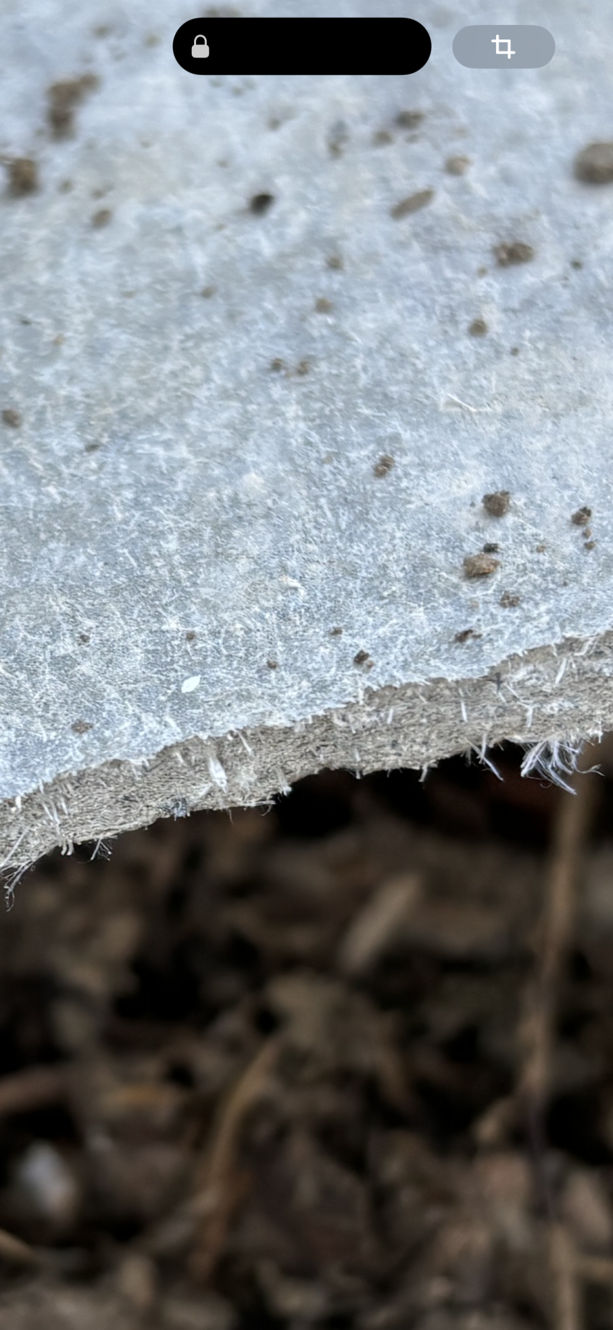

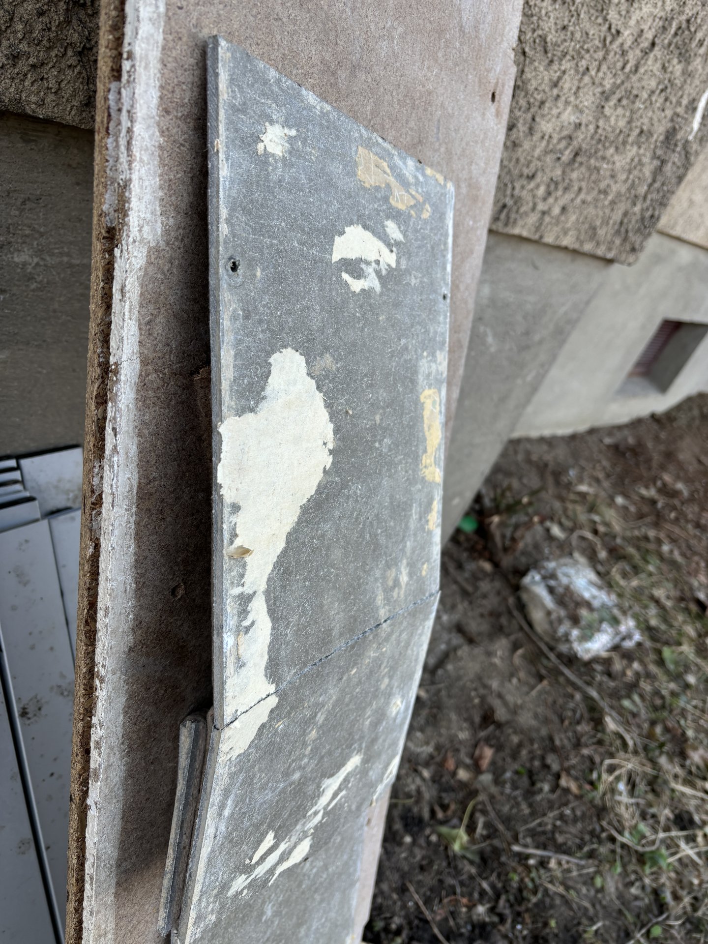

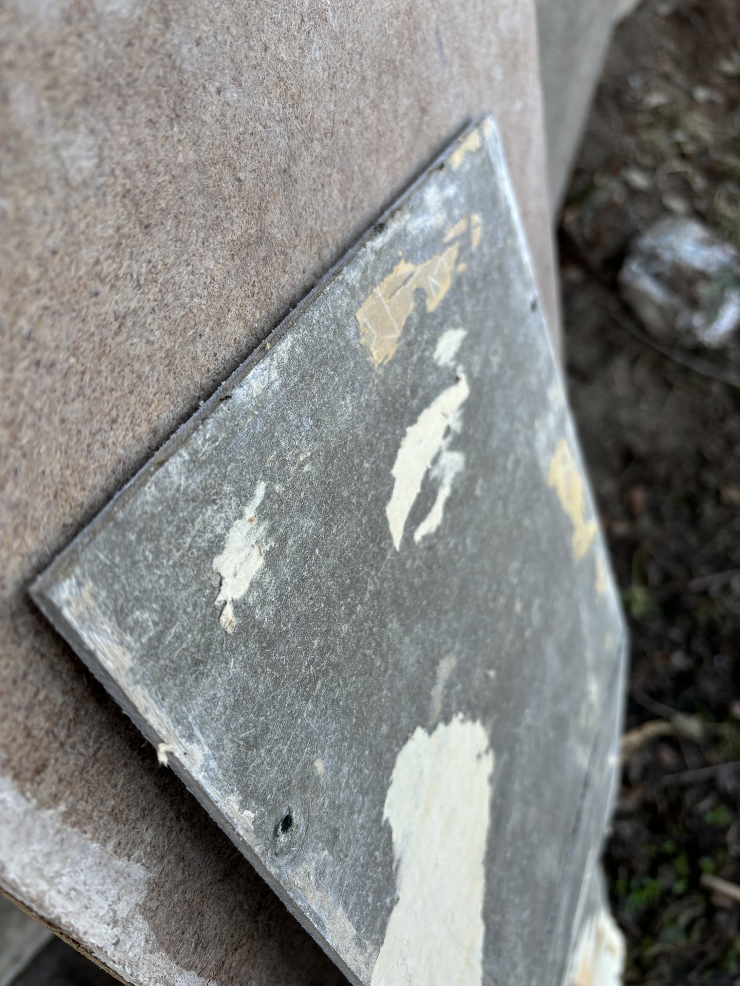

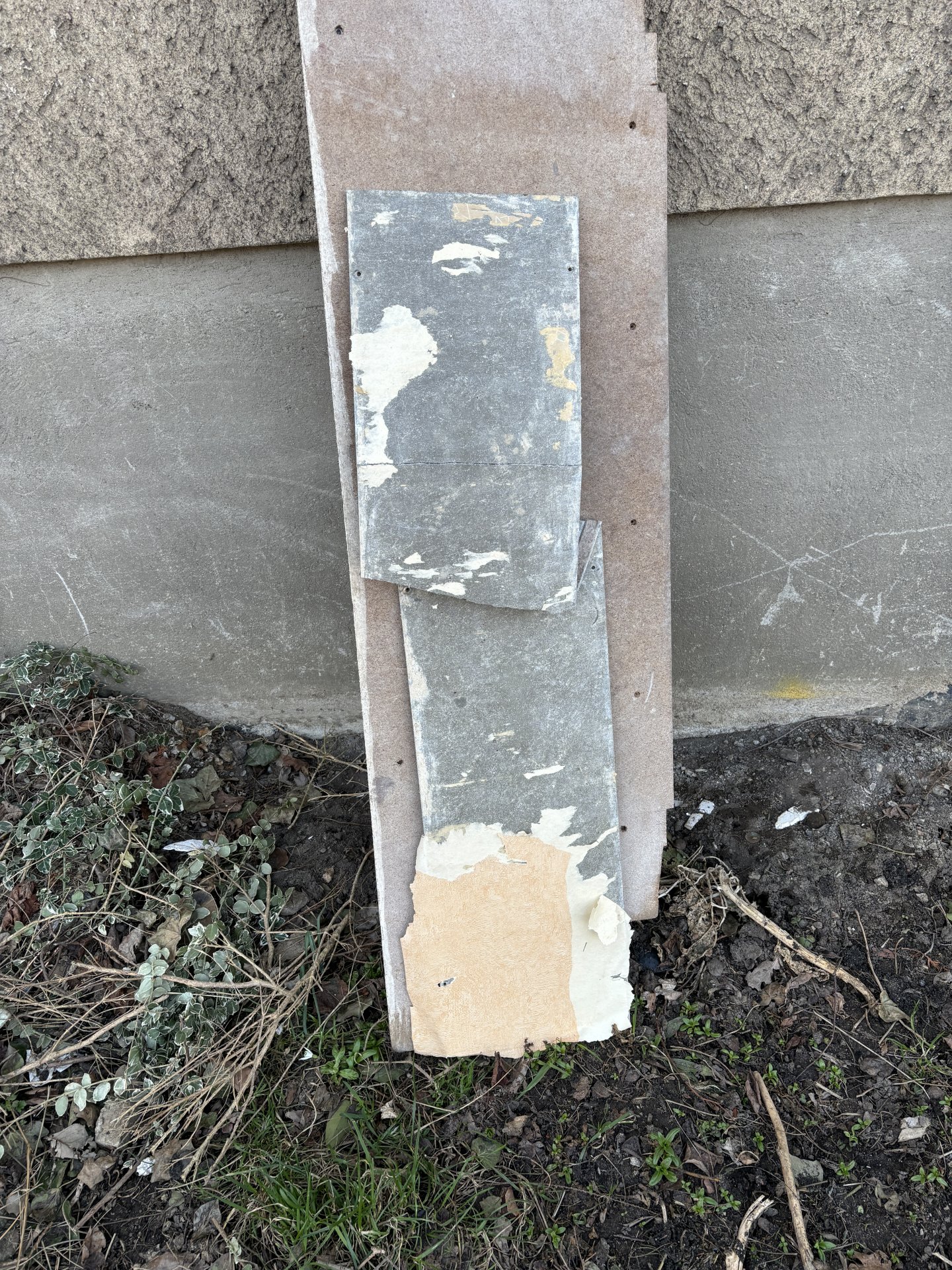

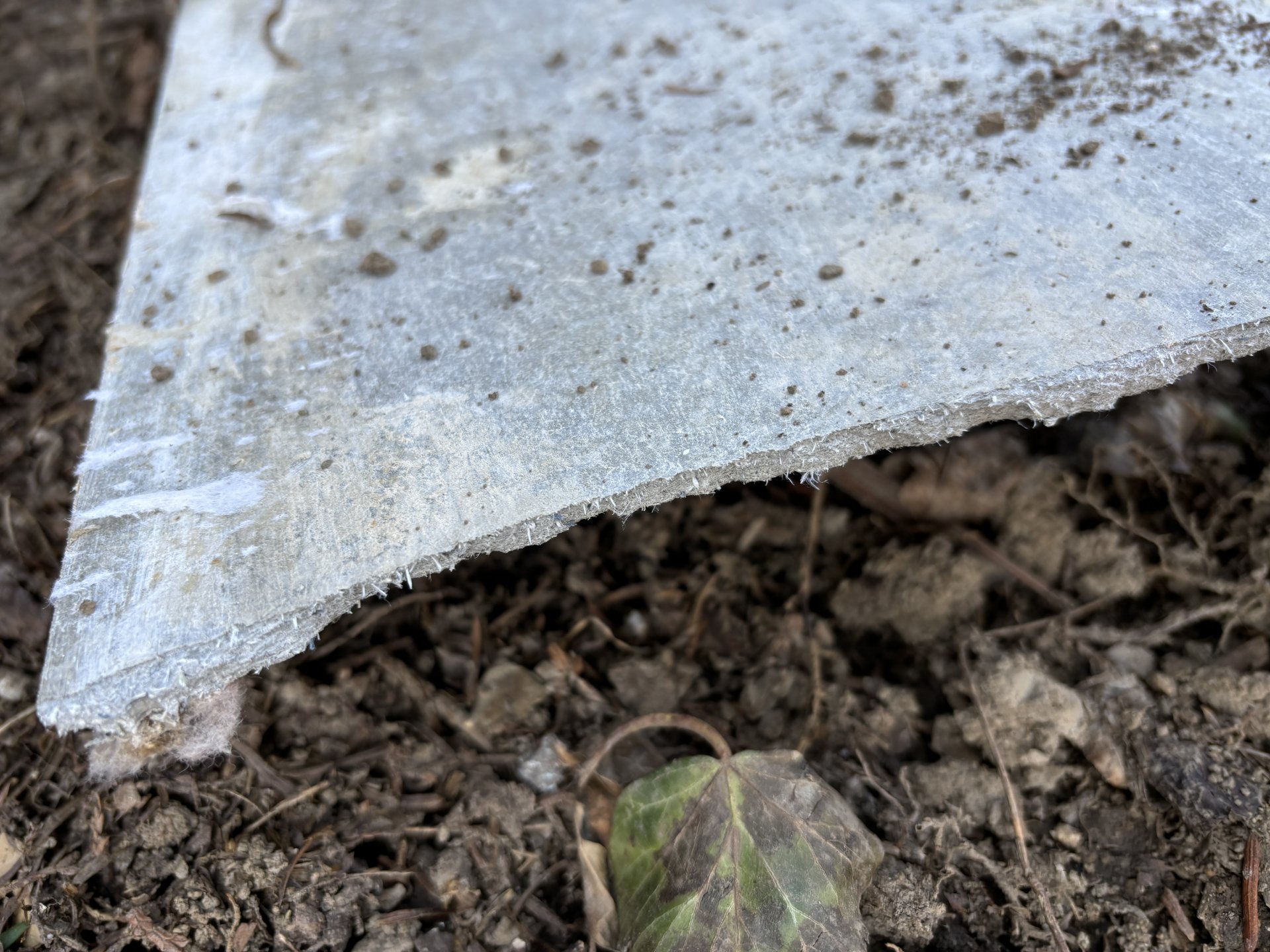

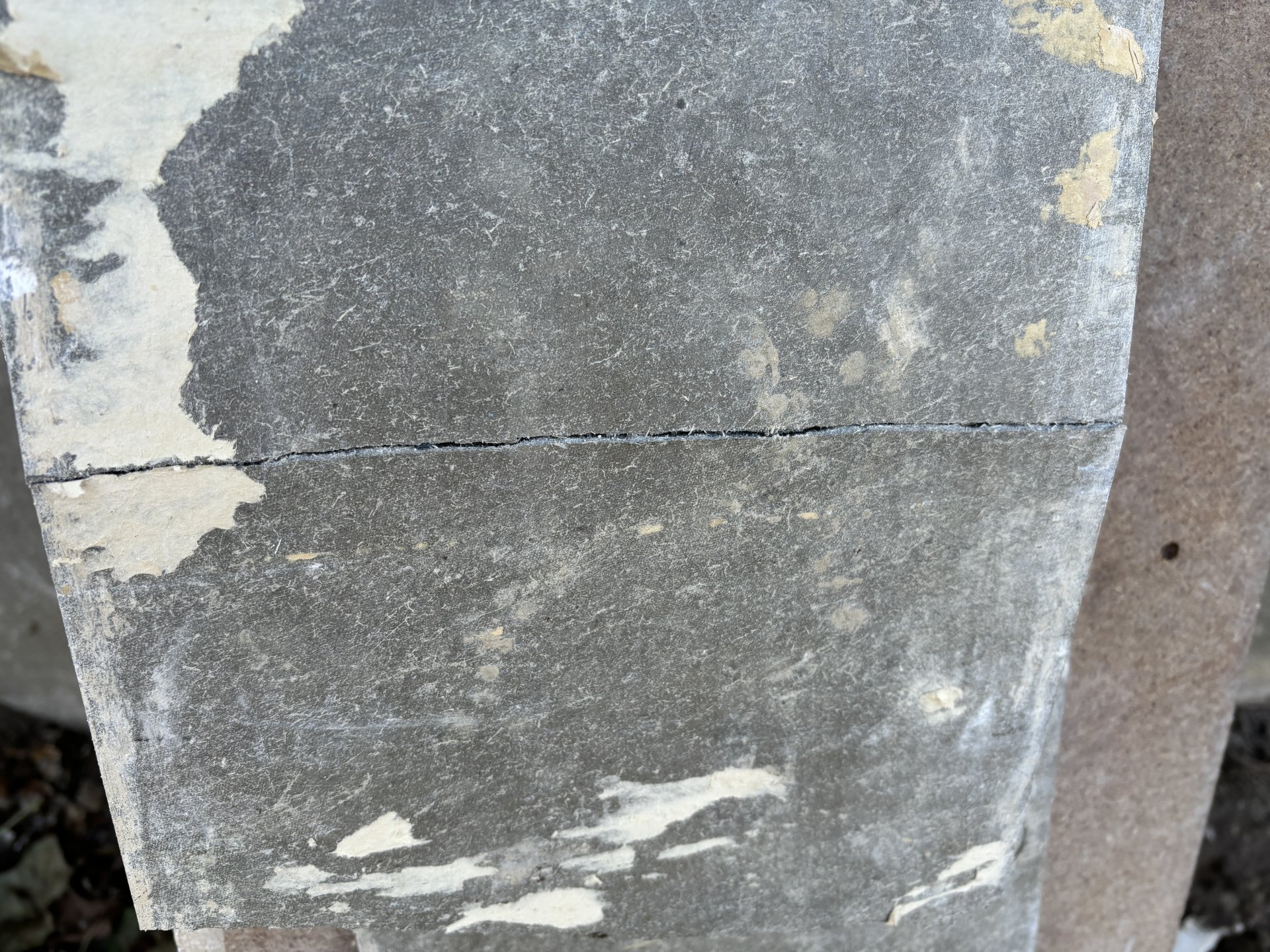

    Guten Morgen,
    leider finde ich im gesamten Netz keine Informationen zu meiner verbauten Platte am Rolladenkastendeckel.
    Faserzement, Eternit usw. sehen alle anders aus. Daher bitte ich euch um eure Fachmeinung.
    Mein Handwerker sagt es handelt sich unmöglich um Asbestplatte. Aber das sehe ich eher skeptisch.
    Ist es kritisch das diese gebrochen wurde bzw. werden dadurch viele Fasern freigesetzt ?
    Würde mich auf eure Antworten freuen. Zur Sicherheit werde ich eine Probe zum Labor senden.

    Hallo danke für die Antwort. Da einige Leute mich grad irre machen, weil die Platte gebrochen ist wäre der der Raum kontaminiert. Deswegen bin ich gerade Total verunsichert.

    Wenn die Platten auch aus 1950ern sind dann werden sie wohl asbesthaltig gewesen sein.

    Auch ohne ein Mikroskop kann man sagen, dass diese schönen weissen Fasern auf Bild 2 nicht gesund sind.
    Bei dem Baujahr und der Optik würde ich ohne Test von Asbest ausgehen.

    Nun, die ggf. gefährlichen Fasern bei seinen kaputten Platten nicht weiter unsachgemäß verbreiten oder die Platten schwarz entsorgen.
    Er hat nun das gleiche Problem wie alle anderen, die solche Gefahrstoffe bei sich finden. Er "kann" einen Test hinterher schieben um auf Nummer sicher gehen, aber grundsätzlich sollte er sich nun um die richtige Entsorgung kümmern.
