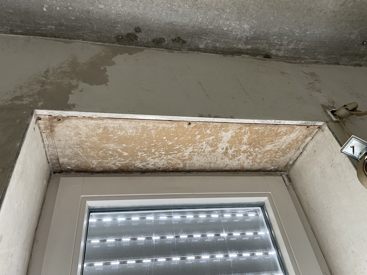

    Wir renovieren gerade unsere Mietwohnung.
    Dort gibt es 4 alte Rolladenkästen, die mit einer Schichtholzplatte verschlossen sind. Diese Revisionplatte ist vorne durch 3 Schrauben gesichert. Wenn man die Schrauben rausdreht, dann kann man die Platte in dem Bereich etwas runterziehen und dann im hinteren Bereich aus der Nut im Fensterrahmen ziehen....
    Die Platte sieht nicht schön aus und ist vom Aushebeln auch immer ein wenig demoliert.
    Früher war sie zutapeziert aber das musste man immer aufschneiden, wenn man die Revisionplatte öffnen wollte,....
    Da die Rolläden ab und zu abreißen und von mir repariert werden müssen, suche ich nach einer optisch schönen Abdeckung der Revisionsplatte, die leicht abnehmbar ist, damit ich wieder an die Schichtholzplatte mit den Schrauben komme.
    Ich dachte ev. an eine passgenaue weiße Acyrlplatte, die man mit doppelseitigem Klebeband unten auf die Holzplatte klebt, aber das sieht vermutlich von vorne nicht so schön aus.
    Habt Ihr gute Ideen, wie man das Problem lösen kann?
    Danke

    Diese Abdeckplatten gibt fertig zu kaufen

    Hast Du netterweise einen Beispiellink. Ich hatte schon gesucht, aber nichts gefunden. Danke
  4. Alex88
    6.683
    3.642
    ich habe die bei einem Fensterbauer bestellt, gibt es aber auch bei Rolladenbauern,
    musst mal googeln, wer da in deiner Nähe ist, evtl. auch ein Baustoffhändler der Fenster vertreibt

    Gib einfach bei Google Rolladendeckel oder Revisionsdeckel ein dann findest du passende. Die Gipts nach maß bereits mit Dämmung am Deckel.
    Diese werden anstatt des Holzdeckels verbaut.
    Habe bei mir gerade auch neue Kunststoffdeckel verbaut.
    Würde in diesem Zuge den gleich den Kasten innen auch mitdämmen.

    Einfach schleifen und mit Holzlack mehrfach streichen.
