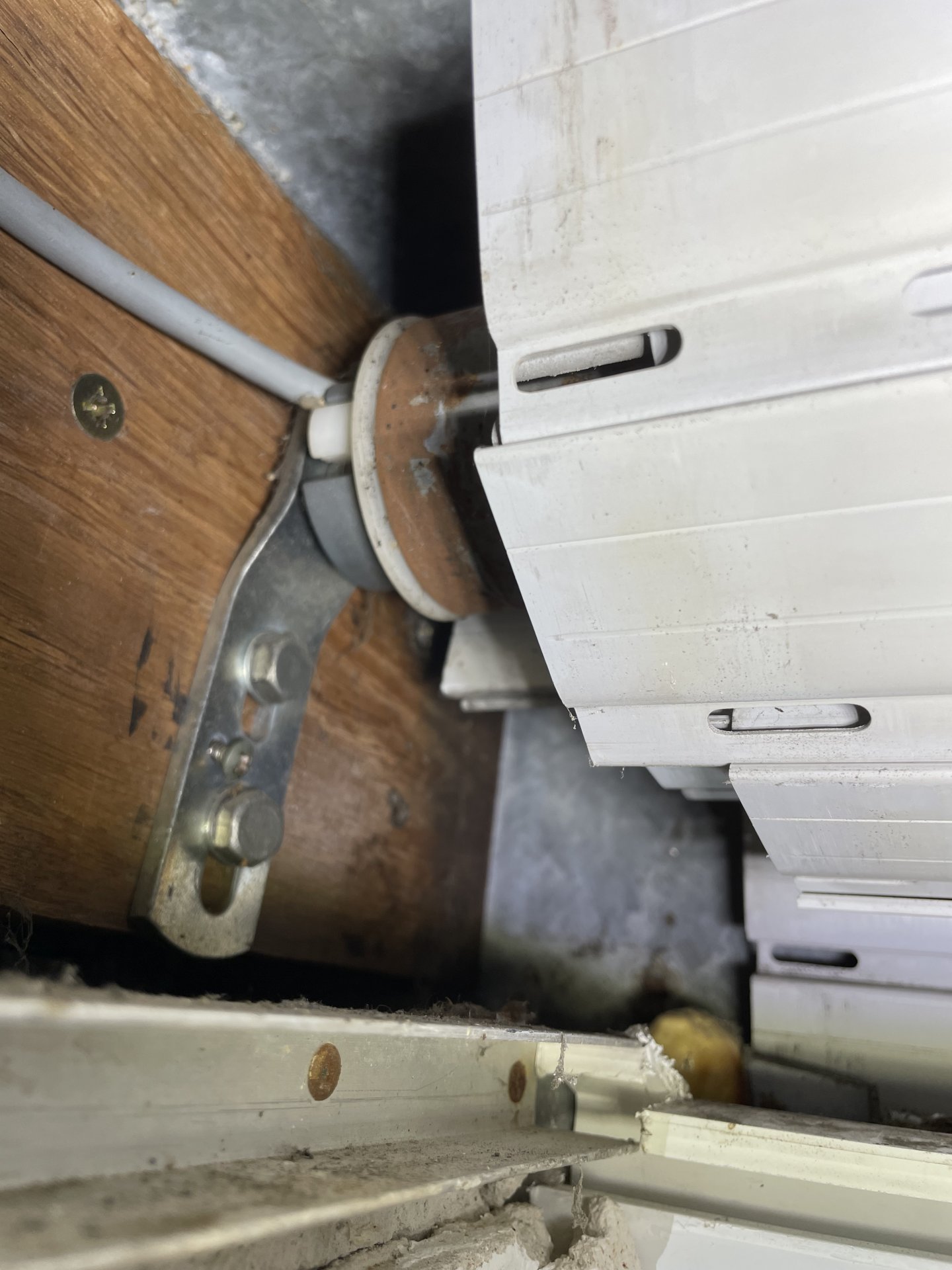

    bin mir nicht ganz sicher, ob ich hier mit meinem Anliegen richtig bin aber ich probiers mal.
    Der Rolladenmotor unseres Wohnzimmerfensters (1,3 x 3,4m) will nicht mehr.
    (Er zuckt zwar noch, fährt aber weder hoch noch runter)
    Die Hoffnung, dass nur eine Lamelle verklemmt ist, hat sich leider nicht bestätigt.
    Das Blöde ist, um ihn auszubauen, muss er ganz runter. Er hängt aber bei ca. 50cm vor ganz oben.
    Wenn ich ihn von Hand bewege, geht dass nur nach oben, also weiter aufrollen. Und das auch nur theoretisch, da „sauschwer“. Zu zweit ging es wahrscheinlich, aber das bringt mich ja nicht weiter, weil ich dann an der Anschlagschiene bin…
    Bin etwas ratlos
    Das Teil wurde übrigens vor 20 vielleicht sogar 30 Jahren eingebaut (nachgerüstet - Altbau)
    Hat jemand ne Idee?

    Hallo, hat der überhaupt funktioniert? Die Lamellen sind doch alle verschoben.

    Das habe ich auch gesehen, aber keine Erklärung dafür.
    Ja, der hat bis vor ner Woche noch funktioniert.

    Leitung trennen und Halterung links und rechts lösen bzw. abflexen. Dann Panzer runterlassen?
    Evtl rutscht der Motor nur raus oder verklemmt sich in der Welle.

    wieso hängt an eine Lamelle so frei rum?

    Im übrigen ist der Panzer nicht falsch herum aufgewickelt?

    Nein, ist er nicht.
    Den Motor aus dem Lager aushängen und dann langsam abrollen. Bei der Breite ist es am besten, wenn noch jemand von außen mit bremst.
