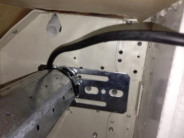

    ich plane die Nachrüstung elektrischer Rohrmotoren für 4 Rolläden. Die alten Wellen habe ich bereits entfernt und stehe jetzt vor der Frage, wie das feste Motorlager eingebaut/befestigt werden soll.
    Das alte Kugellager war in einem Kunststoffseitenteil eingesteckt, welches mehrere Löcher (vorgefertigt) besitzt. Stecke ich einen Schraubendreher in das Loch, merke ich die Isolierung und nach ca. 4cm die Seiten-Mauer/Wand. Bohre ich zur Befestigung des Endlagers eine Schraube in den Kunststoff oder bohre ich bis in den Beton durch und stecke einen Dübel (blind) in das Loch?

    Richtig
    Genau so, richtig erkannt.

    würdest du normale Dübel dafür nehmen, oder Schlagdübel?

    Hauptsache wieder reversierbar...

    durchsteckdübel und schraube rein ,fertsch
    keine schlagdübel an dieser stelle
