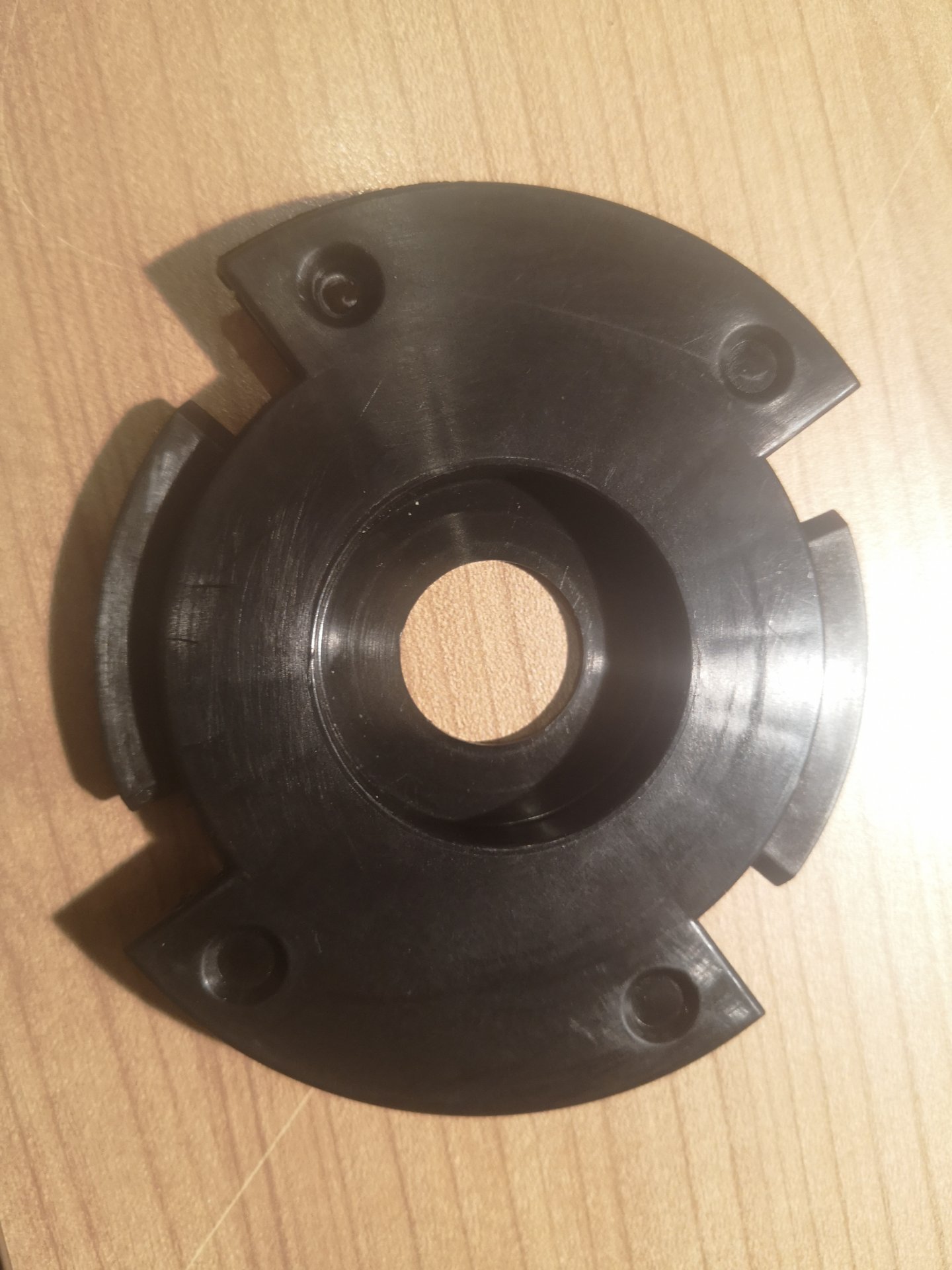

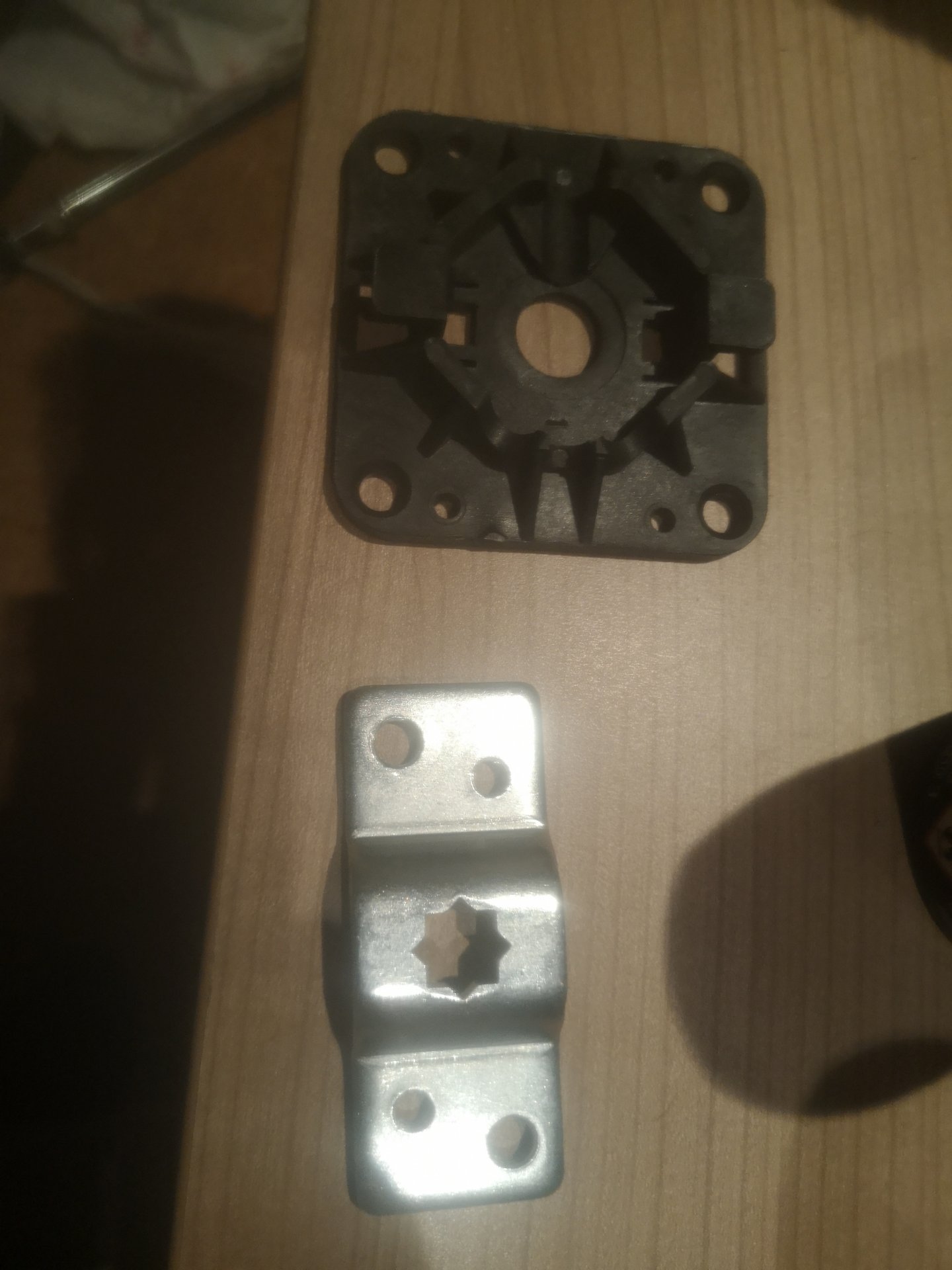

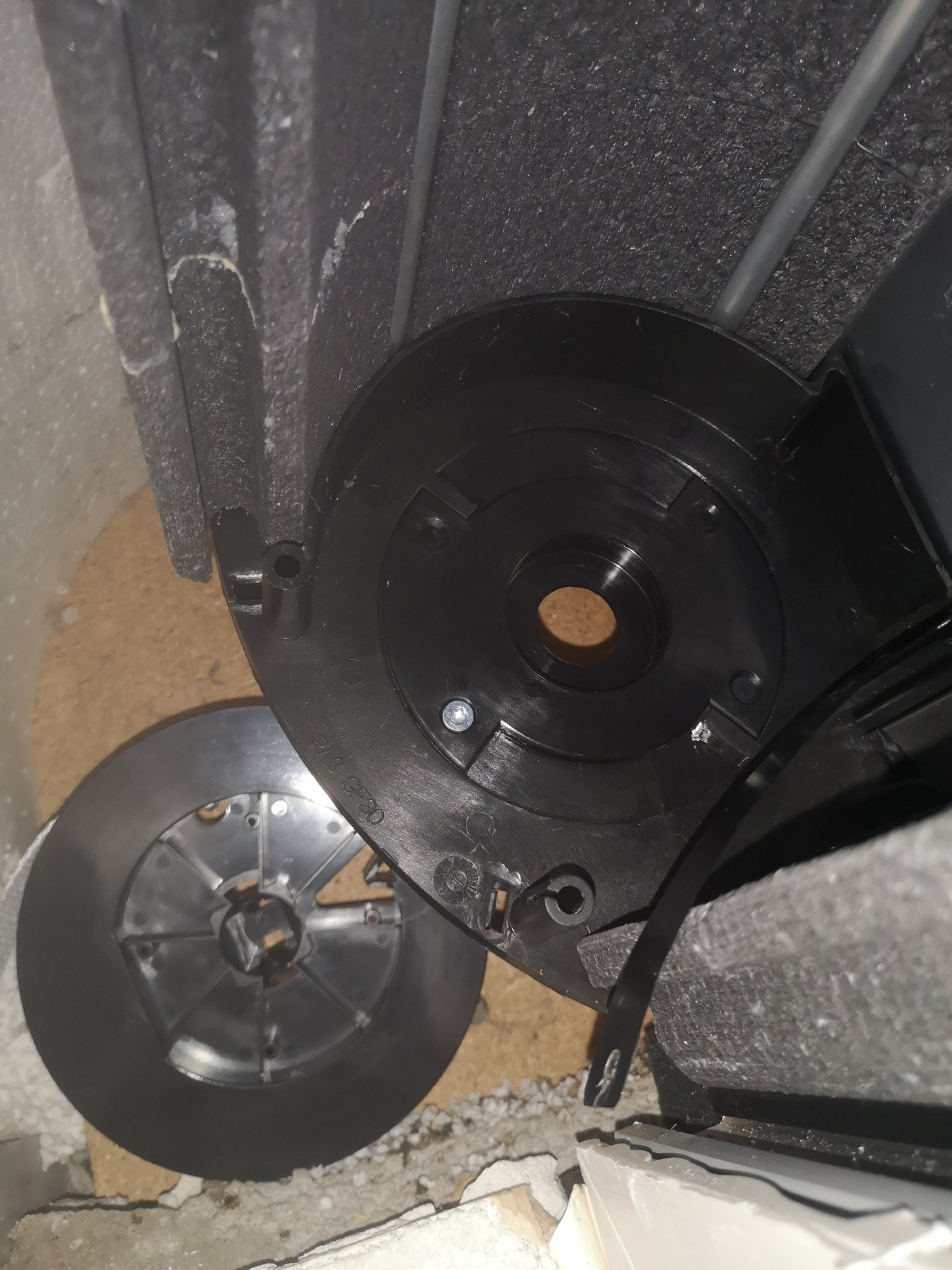

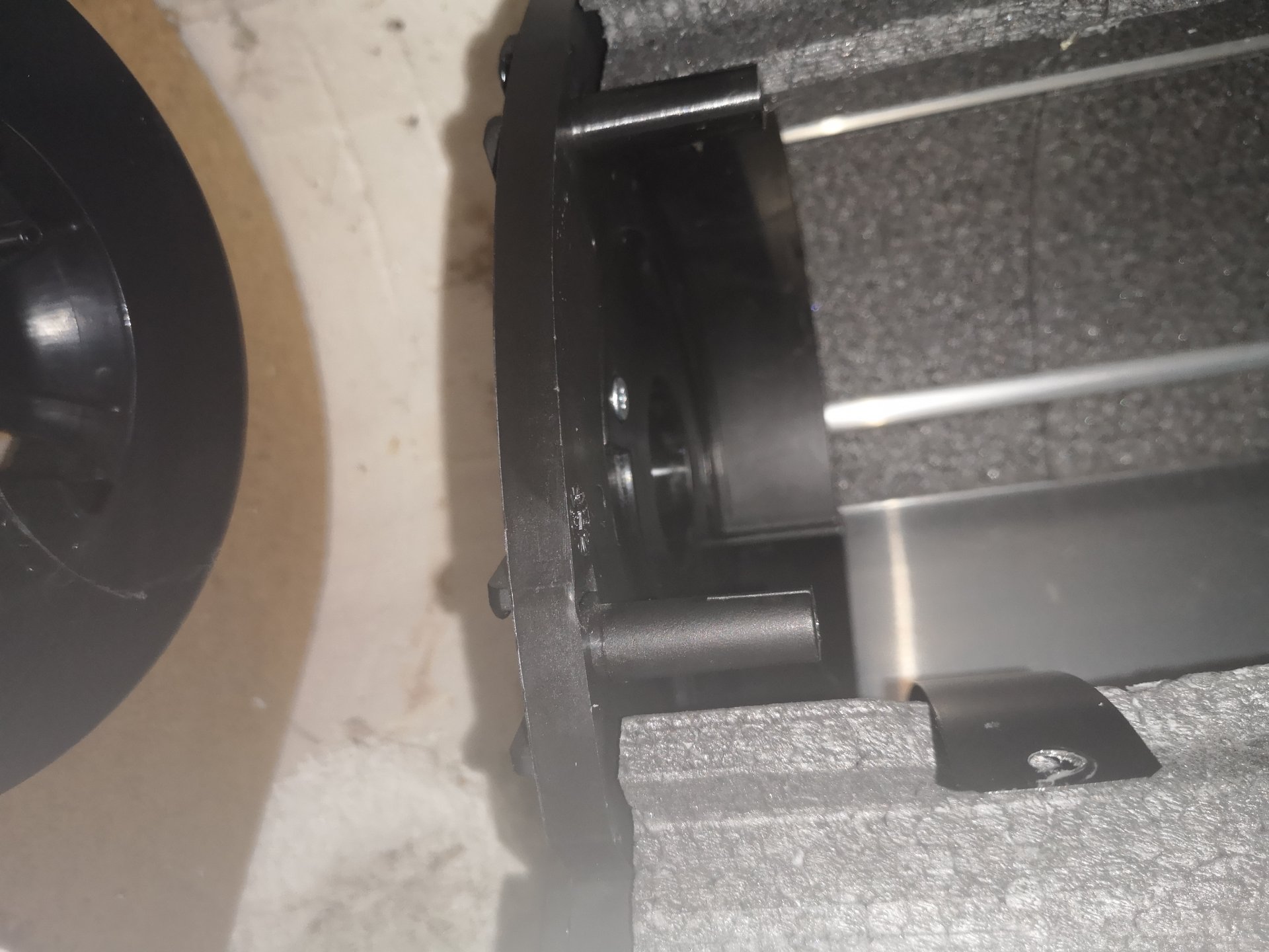

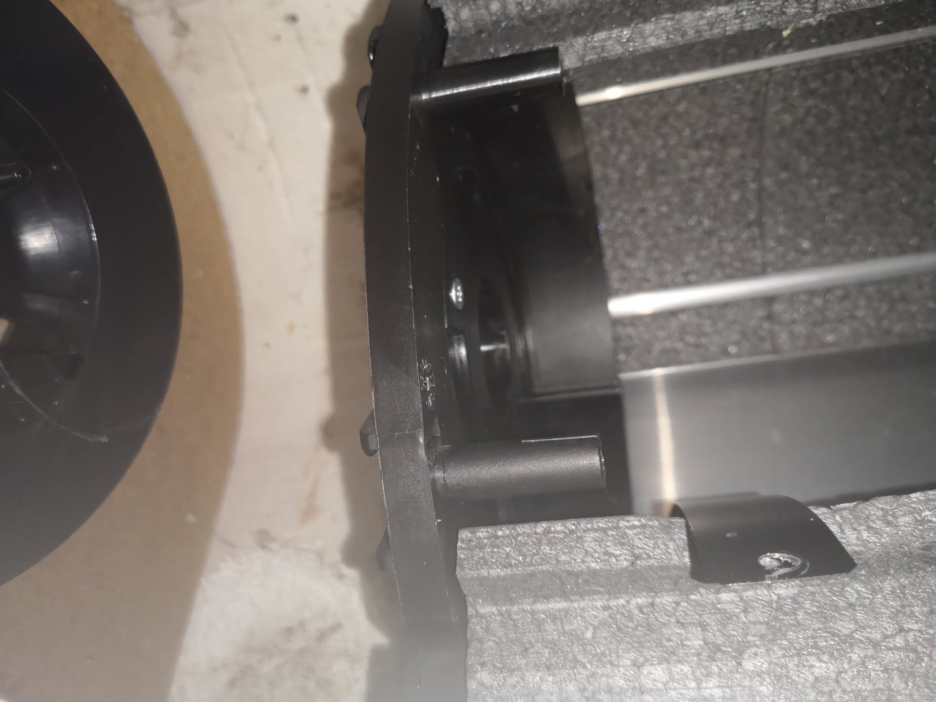

    Ich habe vor ca 3 Jahren neue Fenster bekommen mit Aufsatzrolladenkästen. Damals wollte ich "sparen" und hab keine elektrischen genommen sondern mit Gurt. Jetzt habe ich mir einen Rolladenmotor ersteigert und versucht einzubauen. Mein Problem ist das Auflager auf der Motoren Seite. Ich weiß nicht wie ich das befestigen soll. Die rolladen sind roma termo f. Im Anhang hab ich ein Bild. Ich weiß nicht wie ich den rolladenmotor auf dem Plastik befestigen soll. Ich glaube ich bräuchte eine motorenlager Platte von roma? Finde ich aber keine.
    Kann mir wer helfen?

    und von welchem Hersteller ist der Rohrmotor mit welchem Befestigungssystem?

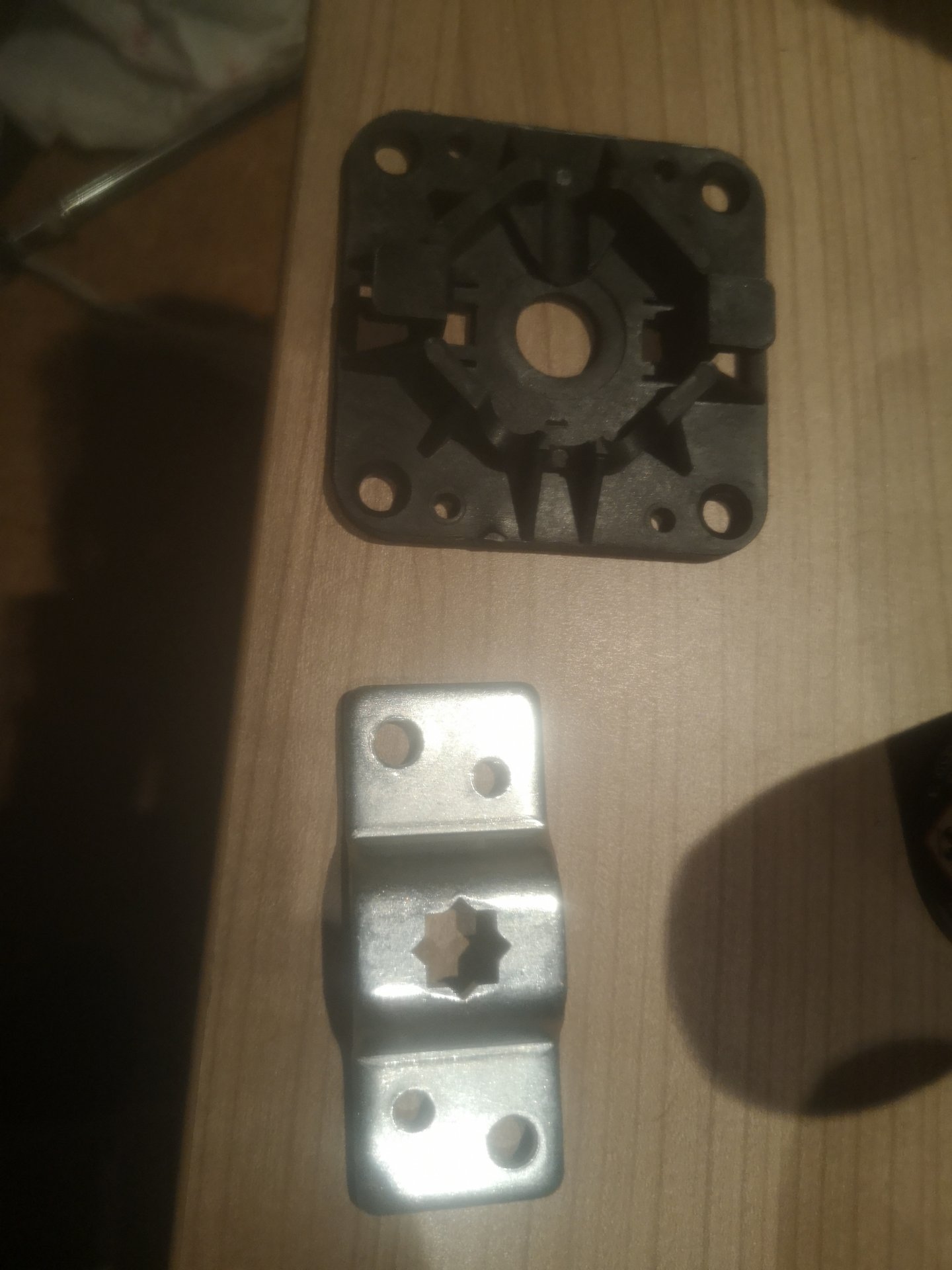

    ich könnte mir vorstellen, dass auf Bild 3 die passende Aufnahme für den Motor ist.

    Bild 3 waren die motorhalterungen die dabei waren das ist richtig. Aber meint ihr ich muss das plastik durchbohren und diese Universal Halterung ans Plastik Schrauben bzw mit einer Mutter ans Plastik festmachen?

    Es muss so fest sein, dass die Verbindung den Drehmomenten stand hält.
    In aller Regel haben die Hersteller der Rollladenaufsatzkästen die passenden Adapter für die verschiedenen Rohrmotoren im Programm.

    Das könnte ich raus clipsen vom Kasten. Ich denke hier gibt's ein anderes das als motorenlager dient. Hat wer einen Shop der sowas verkauft?

    auf Bild 1 sieht es so aus, als wenn dahinter eine Rohspanplatte wäre. wenn dem so ist, dann kannst du auch in diese reinschrauben - wichtig ist, dass du darauf achtest, dass das Kunststoff nicht eingedrückt wird - also gut unterlegen.

    Ah danke ich verstehe jetzt. Die Spann Platte dahinter ist aber 20 cm weg. Einen holzklotz bekomm ich da nicht rein da ist zu wenig Platz. Besser würde ich mich fühlen wenn ich in die Spanplatte Schrauben würde aber mir Faellt keine Konstruktion dazu ein. Ich denke das kunnststoff ist stabil genug. Der rollo ist 1,5 m2 pvc geschäumt, so viel Drehmoment kommt da nicht drauf

    Lösung war, ich hab eine Firma beauftragt. Es gibt einen speziellen umbausatz für aufsatzrolläden von der firma. Ging raz FAZ wenn man die passenden Teile hat.
