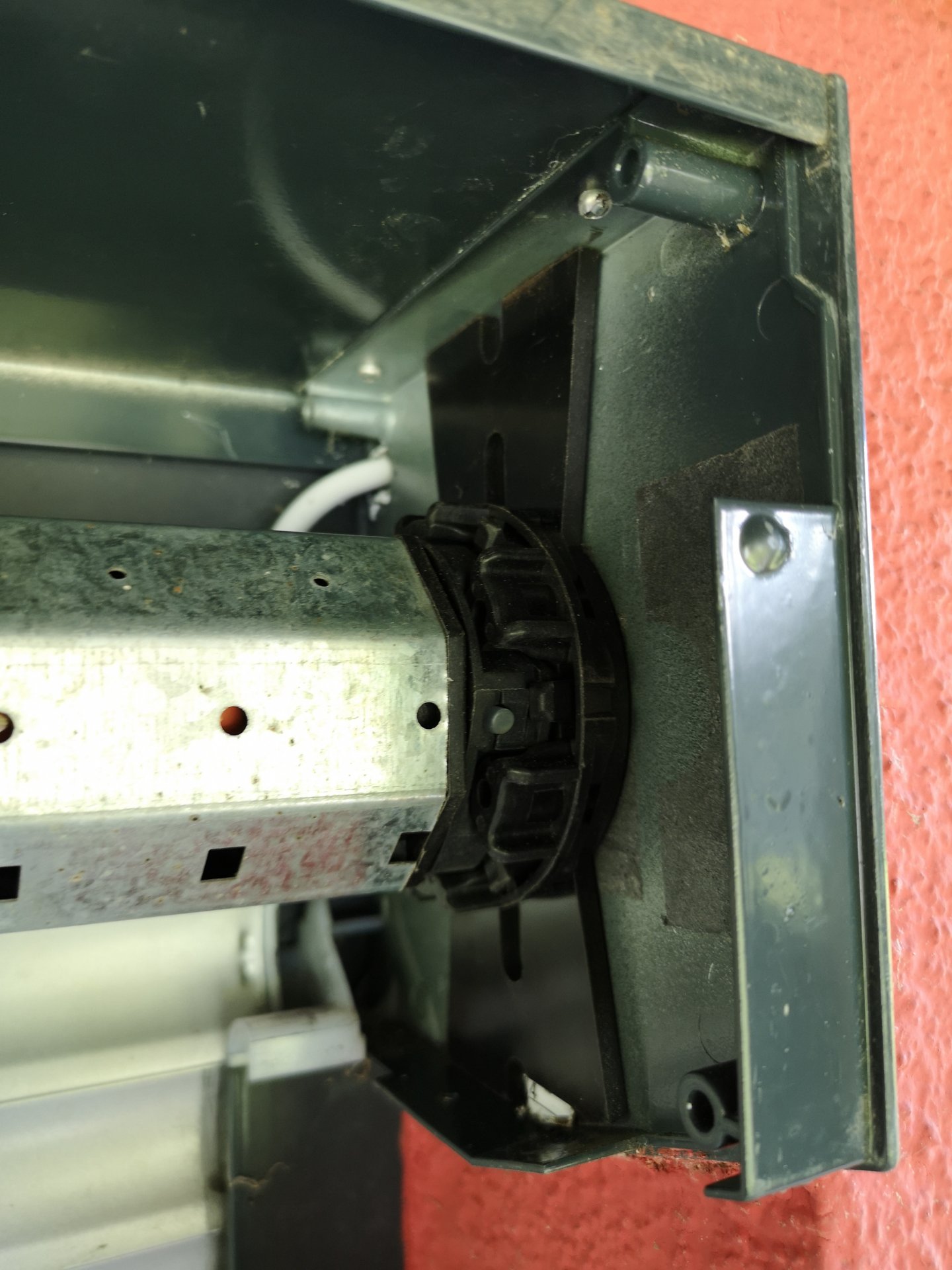

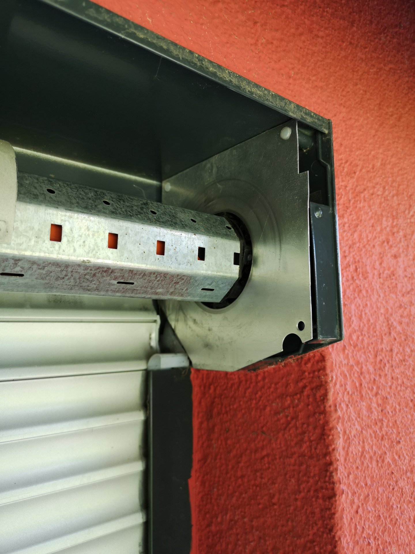

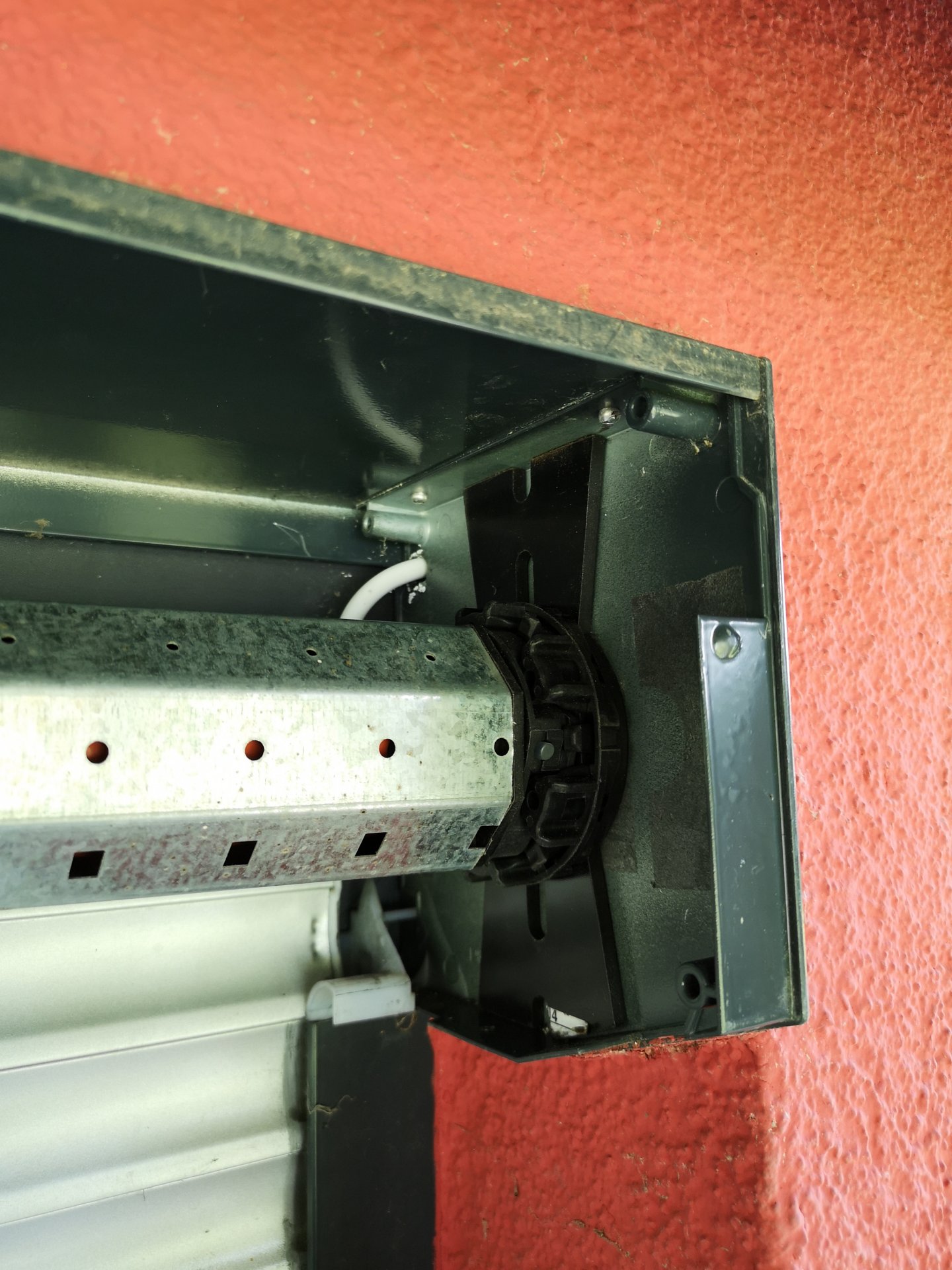

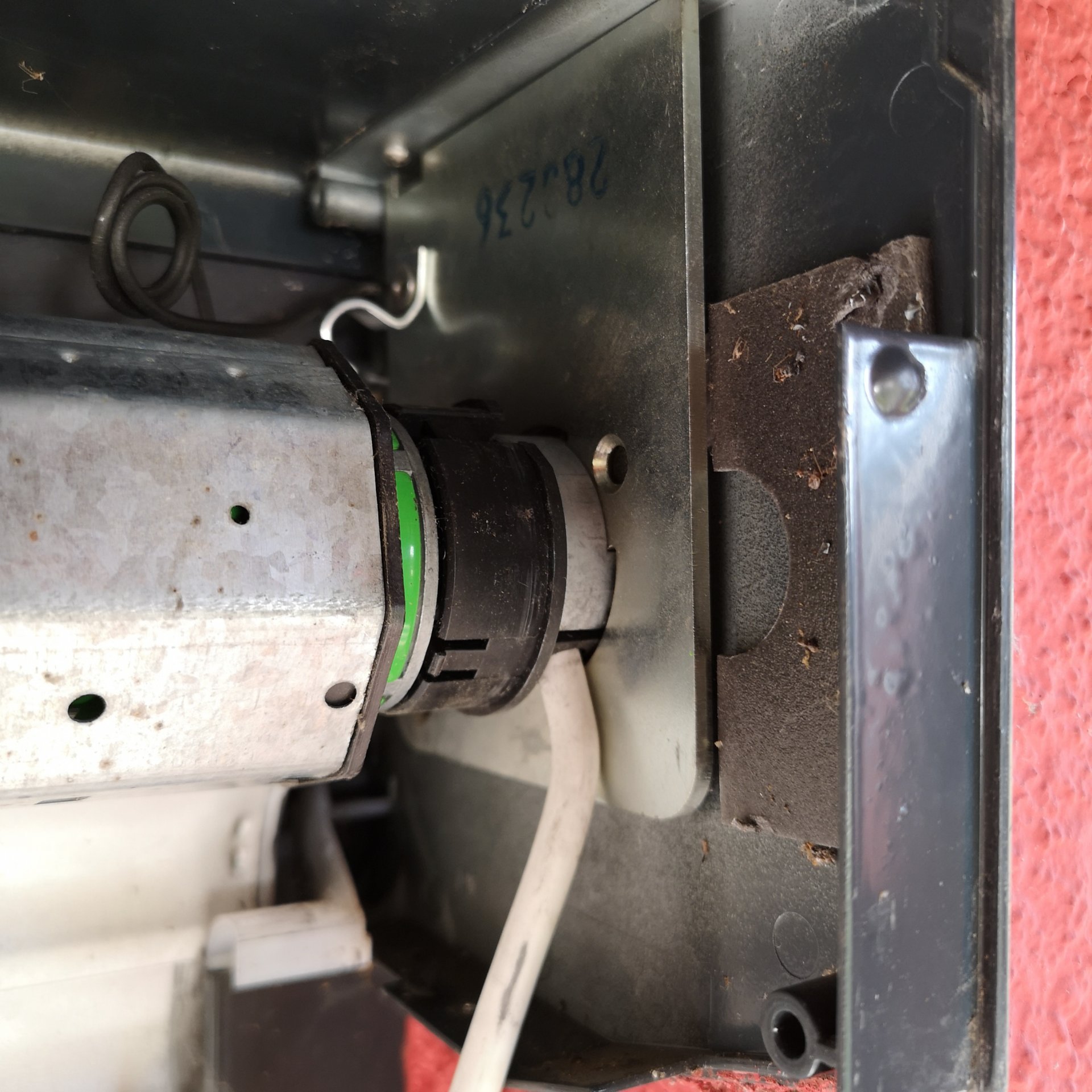

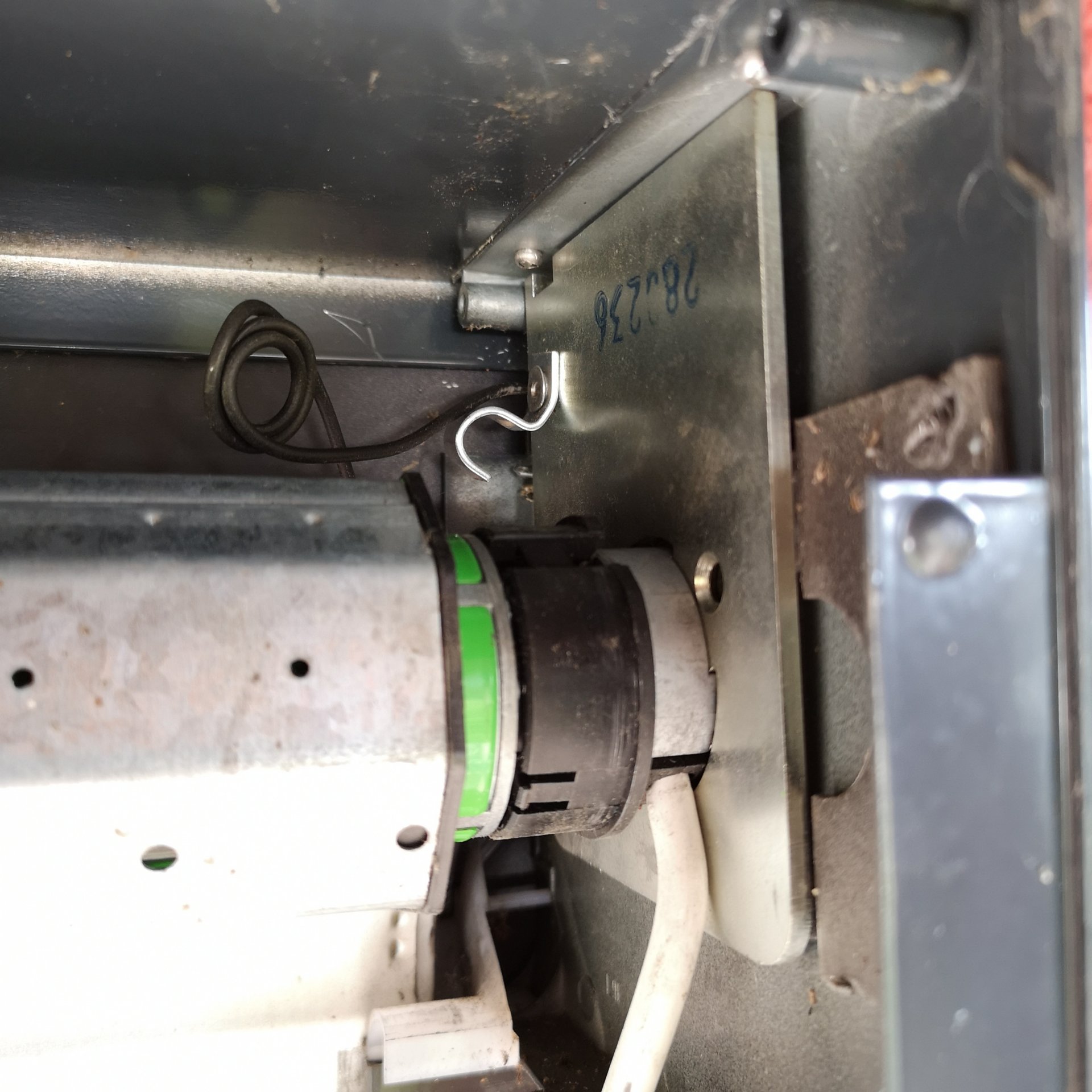

    wir haben 2010 gebaut und an allen Fenstern elektrische Rolläden (Vorbaukästen) installiert. Die Motoren sind von Selve mit der Typbezeichnung SEL Plus 2/15.

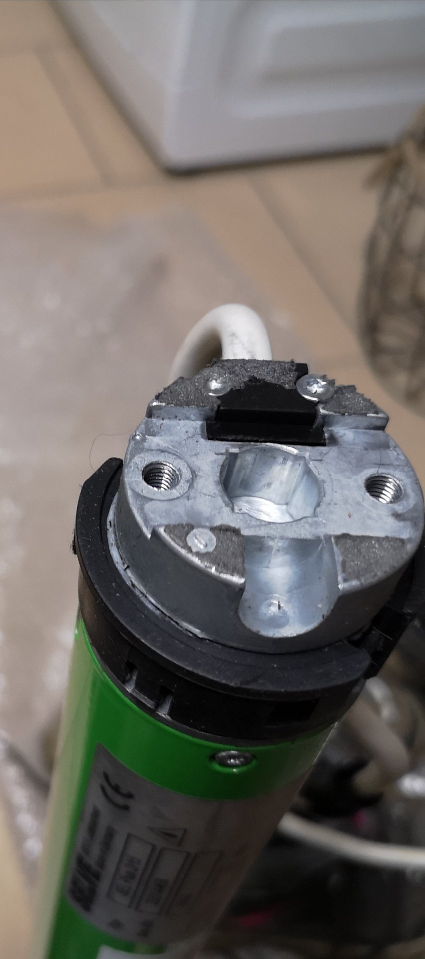

    Nun ist ein Motor defekt und ich möchte diesen tauschen. Die Lagerung im Kasten scheint mir sehr speziell, denn ich finde keinen passenden Austauschmotor, der exakt auf die Rechteckplatte passt. Der Einbau anderer Lagersysteme erscheint mir aufgrund der engen Platzverhältnisse unrealistisch. Zur besseren Verständlichkeit lade ich ein paar Bilder mit hoch.
    Ach und den Motor von Selve gibt es leider nicht mehr, so dass ich auf Alternativen angewiesen bin.
    Wäre echt spitze, wenn mir jemand weiterhelfen könnte. Danke vorab :)

    Klar gibt es das Teil noch. Man muss ja nicht zwingend auf die Selve-Seite gehen.
    Selve SEL-PLUS 2/15 Rolladenmotor, Rohrmotor mit Hinderniserkennung 15 Nm 35 kg Zugleistung | SW60 | Rollladenvertrieb24
    Und Platz ist bei dir genauso viel oder wenig wie bei allen anderen Rollläden auch. Du könntest auch andere Aufnahmen montieren.

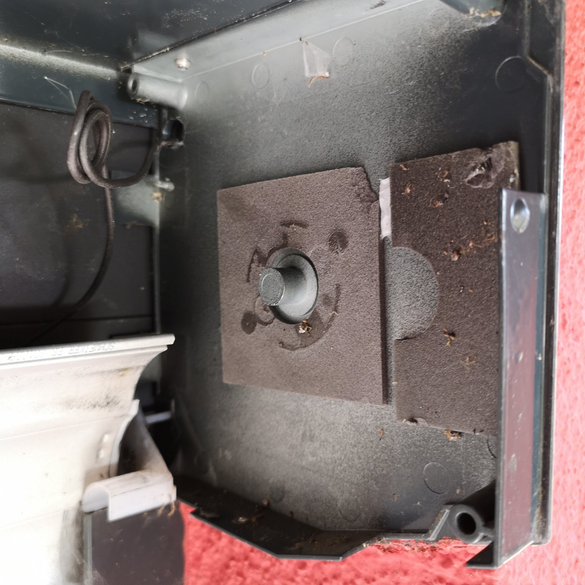

    Ja das stimmt schon, aber die neue Variante passt nicht zu meinem vorhandenen Motorlager.
    Und generell: für meine Begriffe kann ich eben kein anderes (Standard) Lager einbauen, weil
    1. im Kasten sich ein kleiner Bolzen als Aufnahme befindet, der nicht entfernt werden kann
    2. der Kasten sich in einer WDVS Fassade befindet und ich keine neue Befestigung (durch Schrauben oder Nieten) anbringen kann.
    Daher bin ich auf der Suche nach einem (auch alternativen) Motor, der eben genau zu meiner Lagerung passt.
    Scheint aber fast unmöglich, da etwas zu finden, oder?!

    Der Kasten ist ja aus Blech? Also kannst du auch einen anderen Motor nehmen und die beigefügte Halterung fest nieten. Den Bolzen kann man ja abschneiden.

    Ja der ist aus Blech.
    Mal dumm gefragt: wie niete ich ein anderes Lager am besten ein?

    Die Sechskantwelle hat ja auf einer Seite das Lager und auf der anderen Seite den Motor. Die Seite mit dem Lager könnte so bleiben. Der Motor wird getauscht. Da es etliche verschiedene Motoren gibt, liegen für gewöhnlich die dazugehörigen Halterungen bei. Diese müsste man dann statt des bolzens befestigen.

    So, habe nun endlich einen passenden Motor und v.a. ein passendes Motorlager gefunden.
    Dieses ist aus Kunststoff und passt exakt auf den vorhandenen Bolzen. Oben und unten kann man es passend zum Kasten schneiden/sägen und der Motor wird (ohne den abschraubbaren Vierkant) eingeklickt. Hat super funktioniert und preislich war es auch günstiger als die Originalen.
