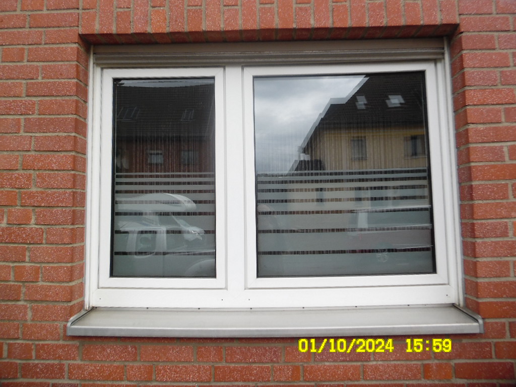

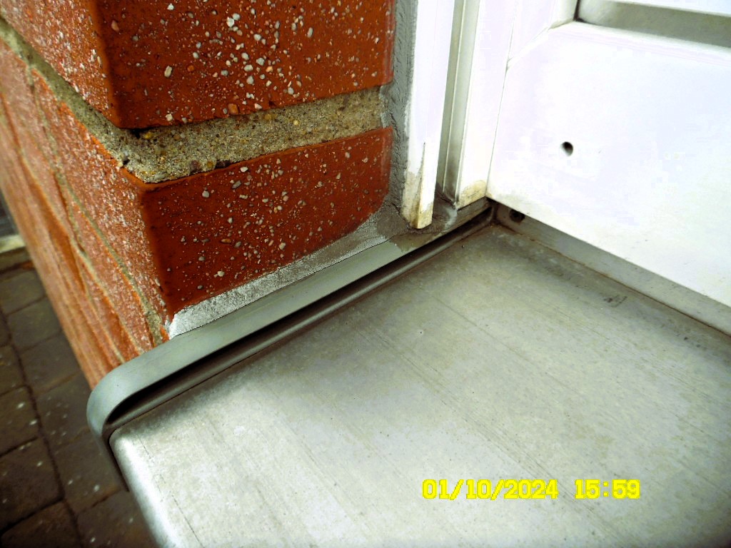

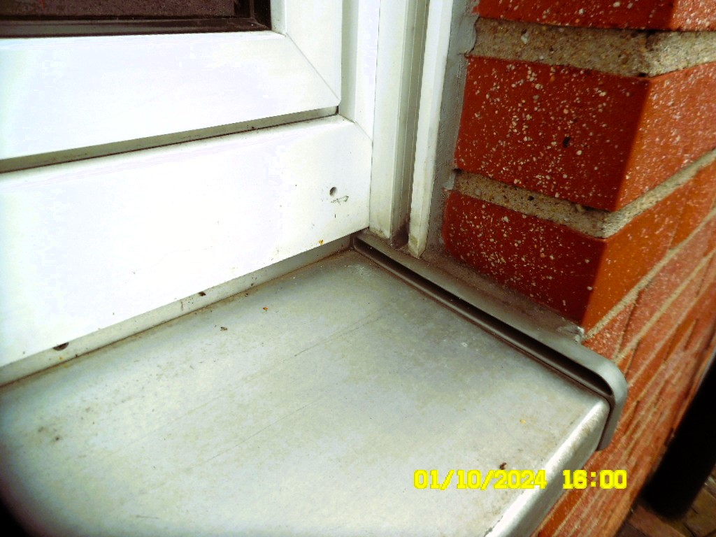

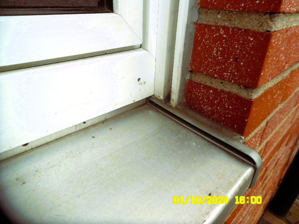

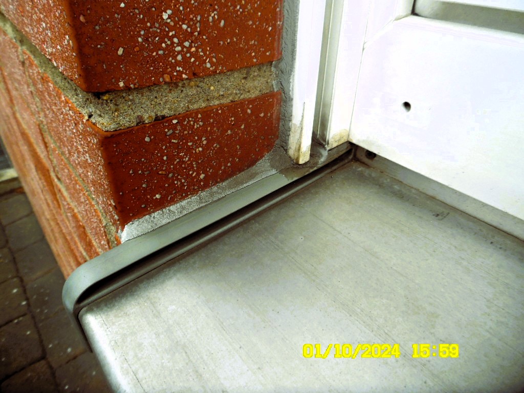

    Ich wohne zur Miete, Bj. ca 1980. Anbei Fotos meines Schlafzimmerfensters, welches bald wieder Kondenzwasser innen herbeiführt. Meine Fragen:

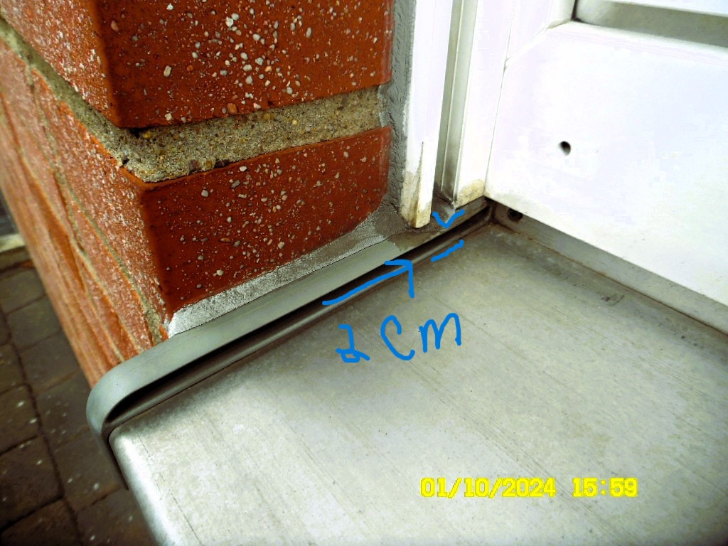

    • Rolladennut führt nicht bis auf die Fensterbank, daher Rolladen/Fensterbank Spalt ca. 2x3cm. Soll/kann ich zur Dichtung ein Ausgleichs-Dicht-Profil einkleben?
    • wenn ich von außen, vorne unter die Fensterbank fühle, ist dort ein Spalt max.1cm zwischen unterseite Fensterbank und Klinkerwand. Soll ich vorsichtshalber dort mit Acryl oder einfacher mit Kunststoff-Rundprofil ausstopfen?
    Ich wohne seit letztes Jahr in der Wohnung, heize im Winter das Schlafzimmer auf 17°, lüfte regelmäßig. Wenn morgens beschlagen, wird sofort getrocknet. Alle anderen Fenster der Wohnung sind ok. Auch kein Schimmel im Schlafzimmer wenn ich morgens trockne...
    Mit der Vermieterin kann ich mich schlecht verständigen. Ich könnte mit der Situation weiter leben. Soll ich alles so lassen oder bringen die angeführten Ideen von mir ohne großen Aufwand etwas?
    Danke für eine Einschätzung :-)

    Auf mind 20 heizen. Die Führungsschiene hat nix mit Kondensat zu tun.

    Ein schön abgebildeter Zusammenhang zwischen zu wenig Heizung und nassen Fenstern. Dasselbe kann Dir auch bei den Wänden passieren, wenn du weiterhin falsch heizt.
    Die Ideen bringen gar nichts. So lassen bringt zu 100% Feuchtigkeit am Fenster und mit mittlere bis hoher Wahrscheinlichkeit irgendwann zu Feuchtigkeit in der Außenwand und dann auch gerne Schimmel.
    Musst selbst überlegen, was Du möchtest. Die Lösung kann ganz einfach am Heizkörper montiert sein ==> Thermostat = auch mal aufdrehen.

    Mehr lüften, mehr heizen. Mehr gibt es da nicht zu sagen bzw. zu tun.

    Man könnte noch Falzlüfter in die Fenster einbauen (lassen) um die manuelle Fensterlüftung zu unterstützen.

    Herzlichen Dank für die Rückmeldungen und Tipps. Ich werde auf jeden Fall höher heizen (Hab Fußbodenheizung) und weiterhin oft lüften. Damit wir ja nicht aneinander vorbei reden: Wenn die Rollade geschlossen ist, liegt sie unten links und rechts auf der "Umrandung" der Fensterbank auf und nicht auf der Fensterbank selbst ;-)

    2. entweder schneidest du im erste Glied vom Rolllandenpanzer die Stücken rechts und links aus oder du versetzt die Endstücken der Fensterbank.
    3. unter der Fensterbank befindet sich ein Hohlraum oder Isolation? Eine Wärmebrücke?

    Klar könnte er, er könnte ein durchgehendes flaches Alu Vierkantprofil in dem Bereich auf die Fensterbank kleben, aber wozu ?
    Dass man bei Isolierverglaung Wasser am Fenster innen hat ist was natürlich jeder hier weiß, selten,,, deswegen meine Frage an den TÖ hast du schon mal die Luftfeuchtigkeit gemessen, Temperatur sagt relativ wenig aus, die Dinger kann man doch für wenig Geld kaufen, sind mit Digitalanzeige und sehr genau...
