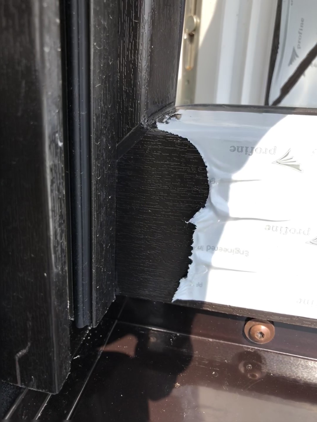

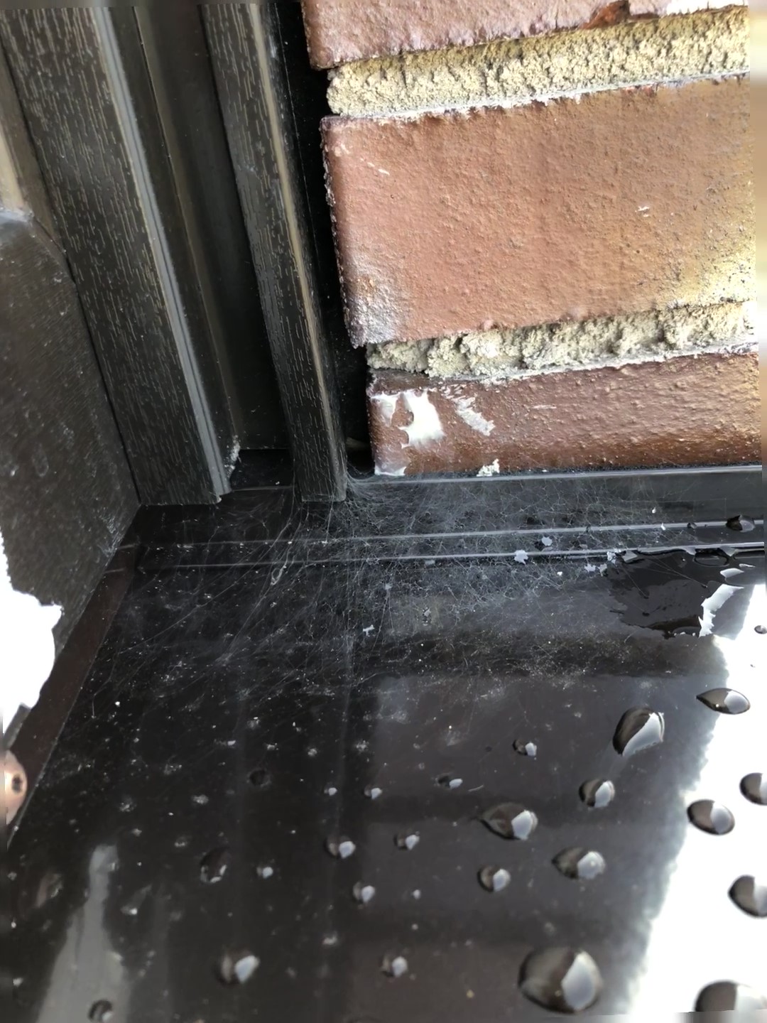

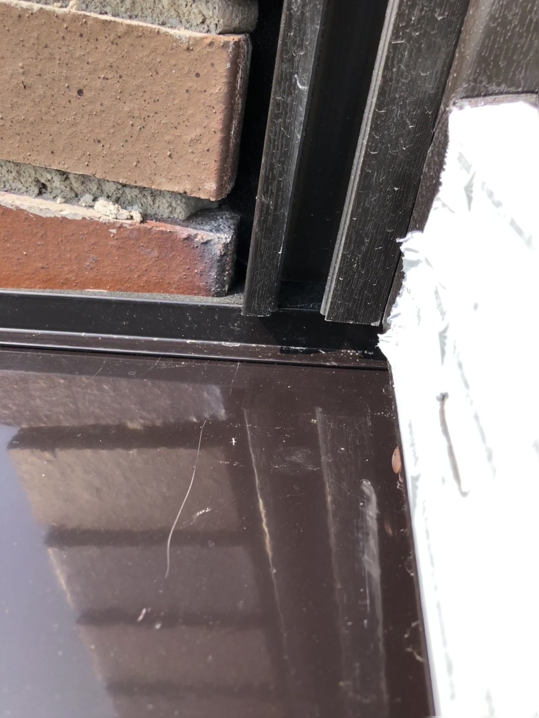

    Hallo zusammen, bei unserem Neubau wurden soeben die Alufensterbänke sowie Rolladenschienen eingesetzt, siehe Fotos anbei.
    Jetzt frage ich mich als Laie, ob diese korrekt eingebaut sind?
    Aus meiner Sicht kann das Rolladensystem doch so nicht 100%ig (Verdunkelung, Dämmeffekt etc.) laufen, oder?
    Danke für ein kurzes Feedback.

    Ist bei mir genauso. Ich habe auf das Ausklinken des Anschlussprofil verzichtet. Es wird trotzdem dunkel, wenn der Rolladen am Anschlussprofil bis auf sie Fensterbank runter fahren kann.

    Dann sag ihm (dem Fensterbauer), was für Dich da nach was nicht korrekt ist und wie er es ändert bzw. es Dir entschädigt.

    Wieso sollte das nicht korrekt sein ? Hattest du vereinbart, dass der Rollladen vollflaechig auf der Fensterbank aufliegen muss?
    Da sind doch mind. 5-10 cm zwischen Unterkante Rollladen und Glasscheibe.

    Nein, ich sagte doch, dass ich es aus meiner "Laien-Sicht" nicht ganz beurteilen kann. Ob das korrekt ist, war eher als Frage gemeint?
    Ich wollte daher nur gerne eure Meinungen einholen, ob das aus Eurer Sicht bedenklich ist, oder ob ihr das als fachmännisch eingebaut seht?

    Wird öfters so verbaut. Wenn es dunkel wird sollte doch alles passen :)

    Was mich nur wundert ist, dass dies nur an einer Seite ist. Sprich auf der einen Seite gibt es ein Fensterbankende und auf der anderen Seite nicht, hier laufen die Rollladen direkt auf die Fensterbank

    Schick doch mal ein Foto von den Fenstern die "Anders" sind.

    Es könnte ja sein, dass die untere Abschluss-Leiste, dementsprechend "Seitlich" gekürzt wurde, dann kann das Rollo trotzdem ganz runter fahren.
