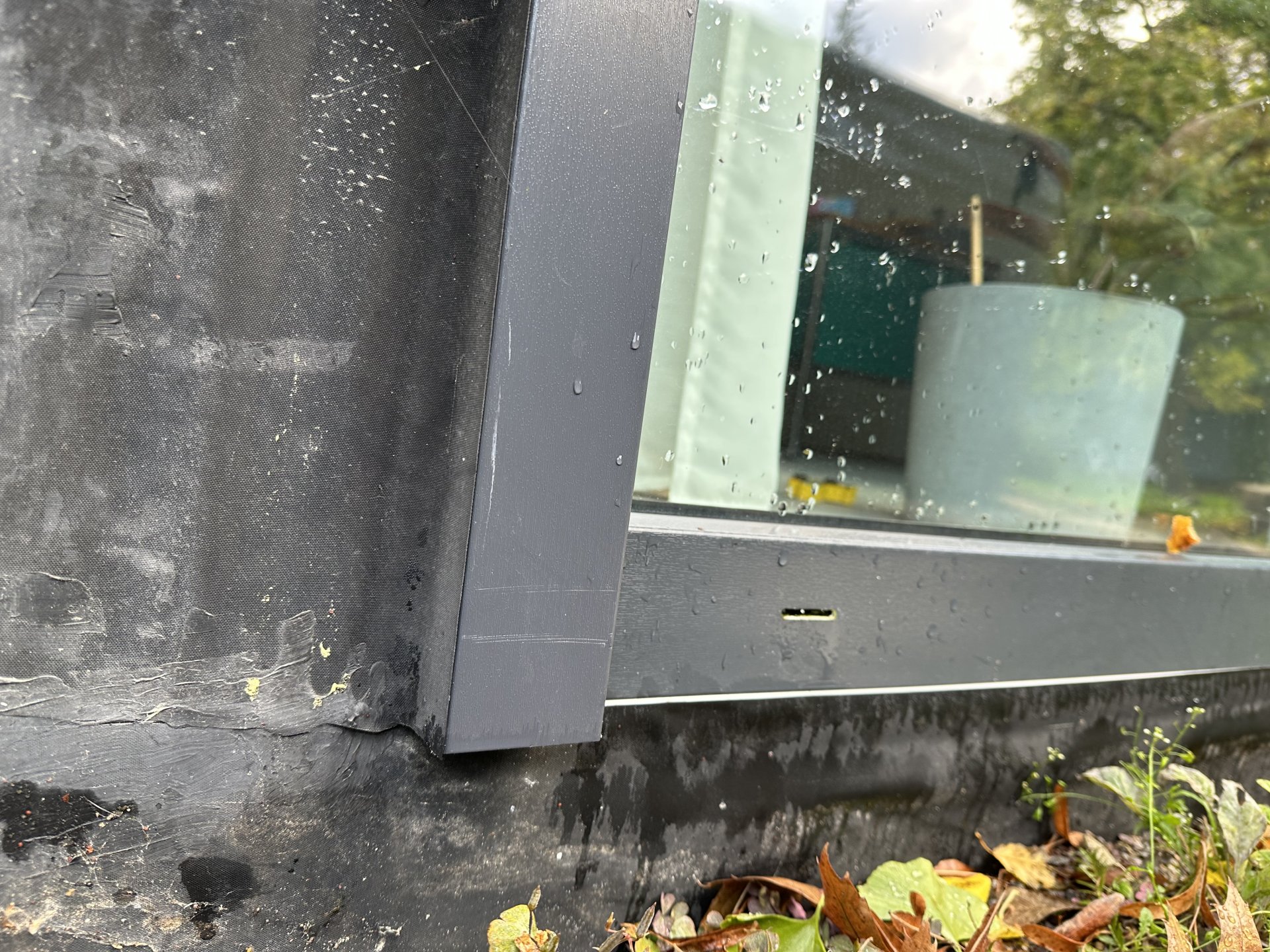

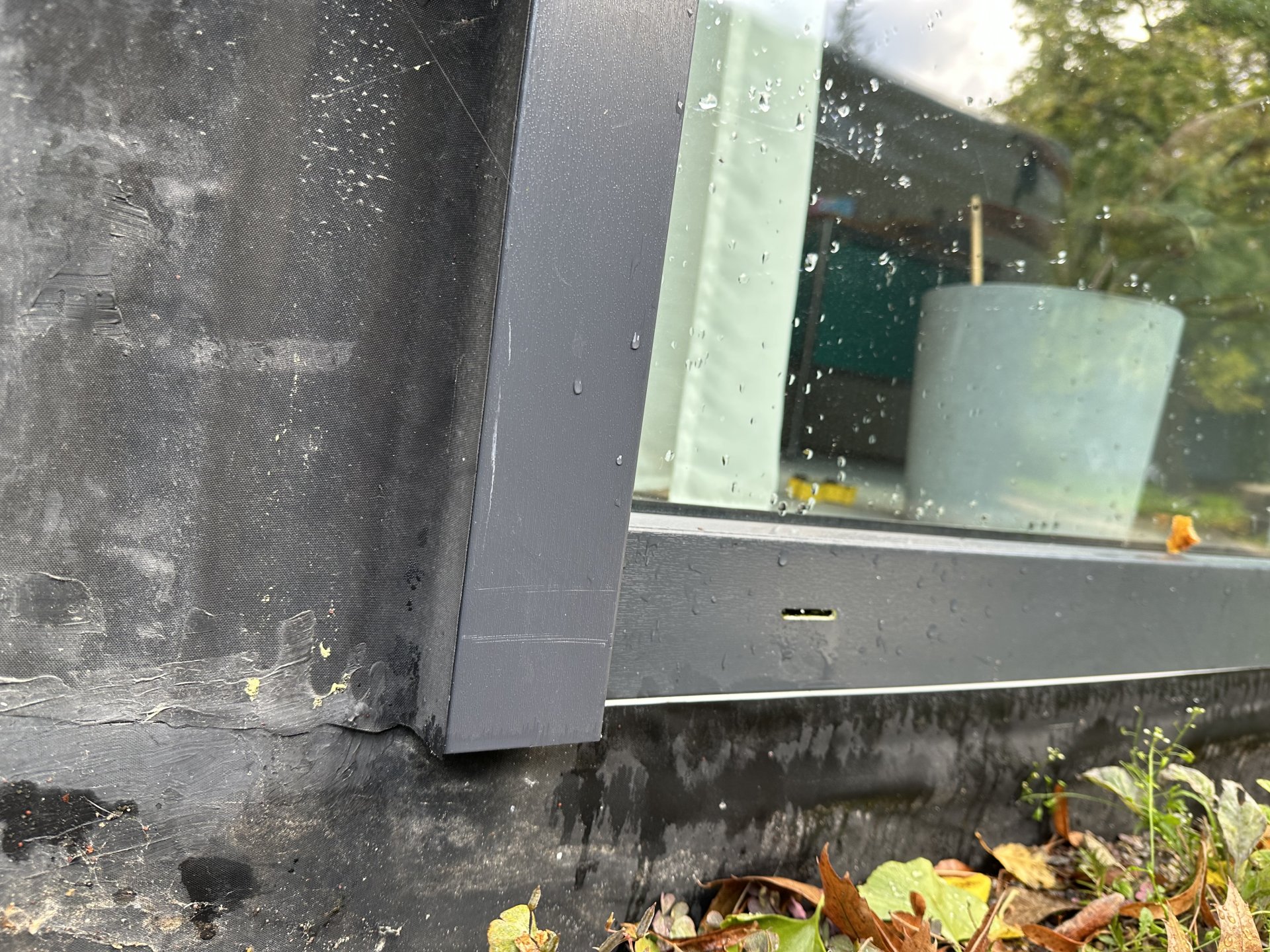

    an unserem Anbau stellen wir aktuell eine nachträgliche Dämmung über eine vorgehängte, hinterlüftete Fassade her. Die Dämmung ist montiert bis einschl. Unterspannbahn. Sie bzw. ihre Unterkonstruktion schließt an den Rolladenschienen unserer bodentiefen Fenster sowie der Terrassentür mit Kompriband bündig an. Nun sind wir unentschlossen wie wir im Detail mit der Laibungsdämmung und ihren Folgen umgehen möchten. Wir haben bei zwei Fenstern die Rolladenschienen mit EPS überdämmt und die Schienen damit quasi vollständig in die Laibung integriert. Es bleiben von ihnen (in der Draufsicht) nur noch wenige Millimeter sichtbar, die später durch Aluverkleidungen innerhalb der Laibung verdeckt werden.
    Das entspricht uns rein optisch sehr und hat den netten Effekt, den Spalt zwischen Schiene und Fassadendämmung zu schließen. Nun geht's aber an den Sockel. Dieser soll unterhalb der Fassadendämmung mit XPS hergestellt werden. Natürlich könnten wir hier nun ebenso bis auf die Schienen gehen, bekommen dann aber vermutlich Probleme mit der Abdichtung, da das Regenwasser natürlich in der Schiene nach unten rinnt.
    Die Frage ist: wie macht man es üblicherweise? Alubank unters Fenster mit WDVS Ecken? Rinne unters Fenster und Endkappen in die Schienen? Oder am Ende die Schienen gar nicht in die Laibung integrieren und offen auf eine Rinne laufen lassen?

    Ergänzende Worte nach der Lektüre ähnlicher Fragen: wir haben Aufsitzkästen mit innenliegenden Revisionsklappen, müssen also von außen nicht mehr an den Panzer. Die Schienen haben keine sichtbaren Schraublöcher sondern sind rückseitig geklipst.
    die Quintessenz der Frage ist also: wenn ich meine Schienen komplett in der Laibung verdecken möchte, wie gestalte ich dann den unteren Anschluss mit zweiter Dichtebene und woran schließe ich überhaupt an: Bänke oder Rinnen.

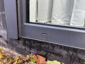

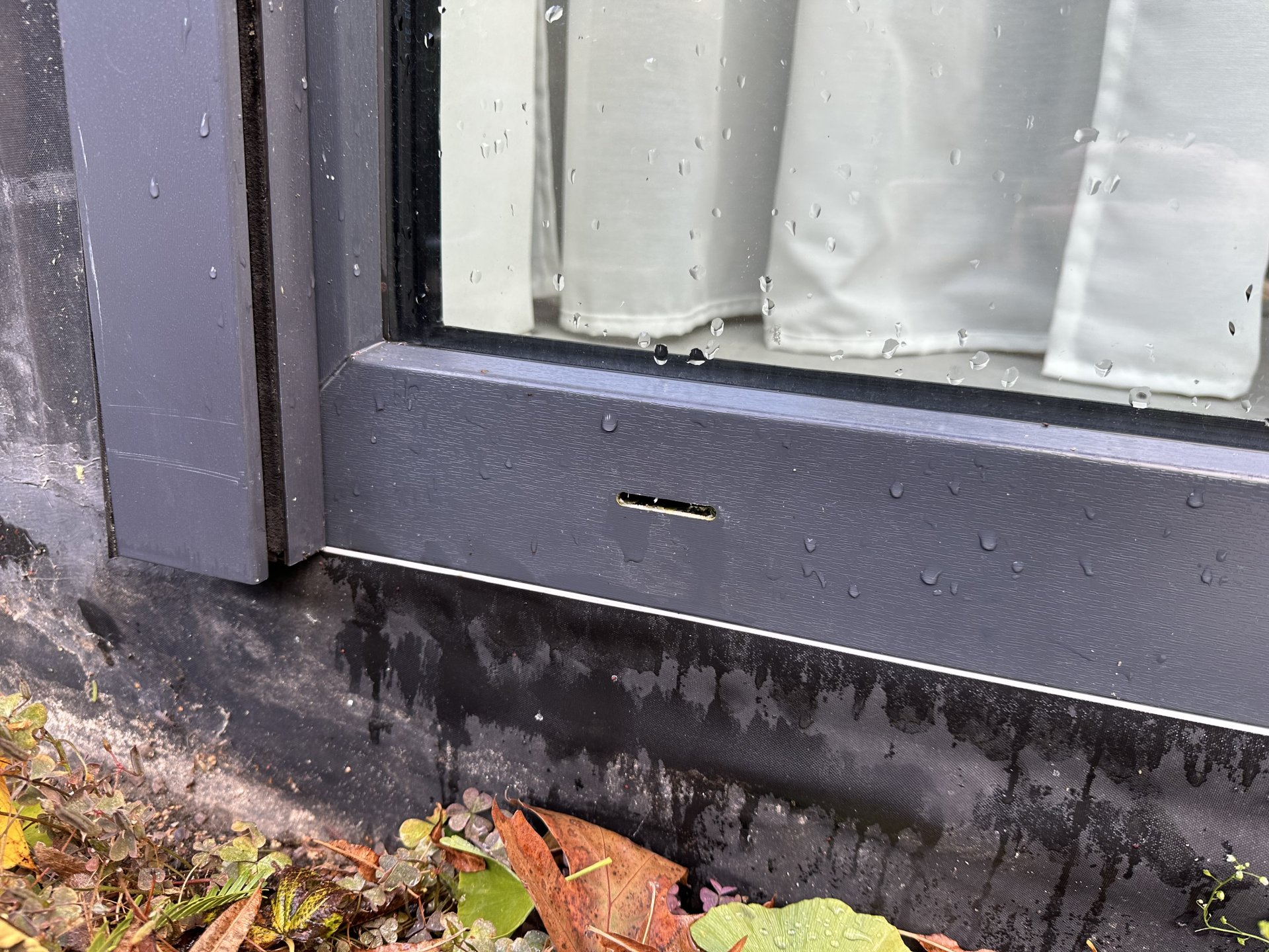

    06.10.2024
    23
    Hab gerade keins zur Hand, ggf später (aktuell unterwegs). Ist aber unspektakulär. Ein Fenster, eine Rolladenschiene, Steinwand. Weder Fensterbank/Blech, noch Dämmung existieren bislang.
    Fenster ist gegen die Mauer vom Fenstermenschen mit EPDM abgedichtet. Schiene steht aktuell frei (vor der Mauer) und ist nach unten offen.

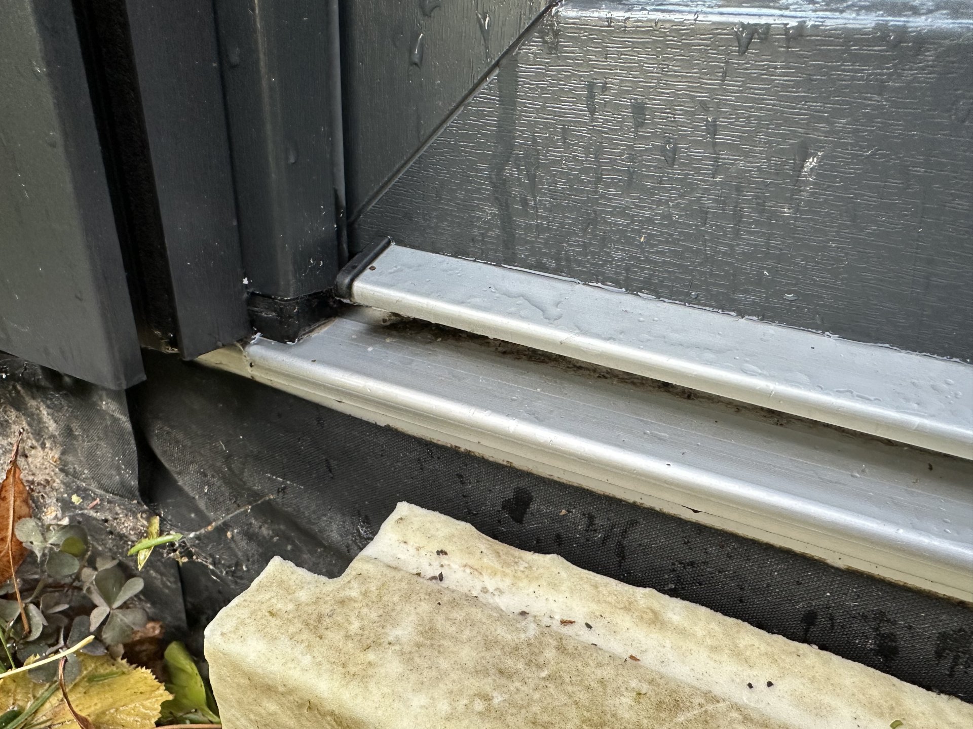

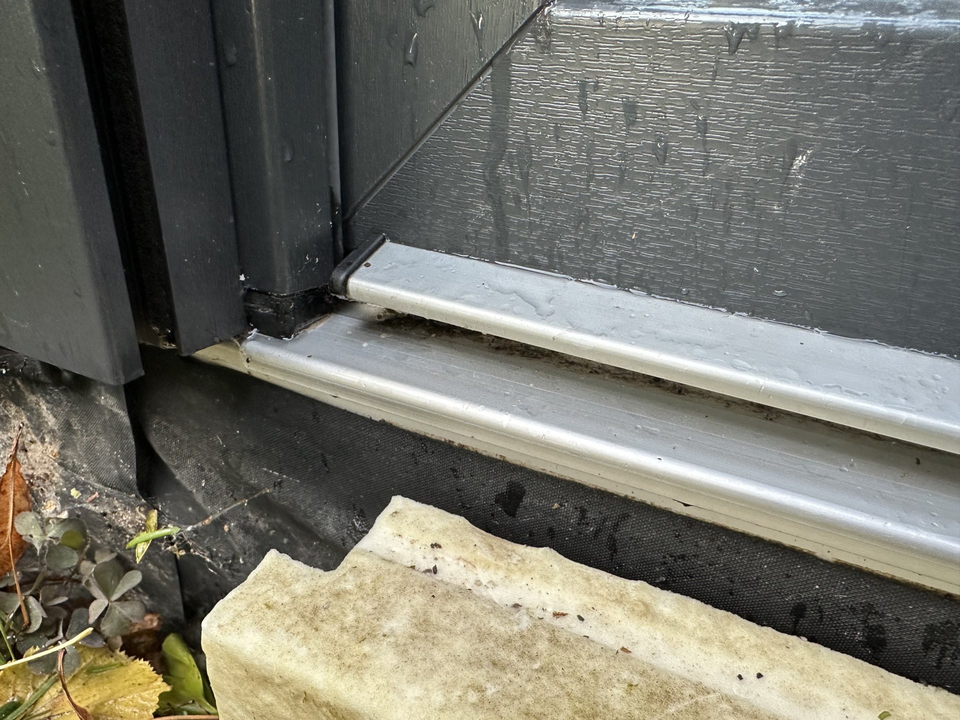

    Die Rolladenschienen sind m.E. ausgeführt für eine massive Fensterbank, die bündig darunter sitzt. Die Abdichtung zur Dämmung hin gehört dann unter die Fensterbank und auf die Dämmung, in der Laibung entsprechend zwischen Führungsschiene und Dämmung hochgezogen.
    Wenn du eine Alubank hättest setzen wollen, müssten die Schienen 2-3cm länger und abgeschrägt sein, sodass sie knapp über der Bank enden, und die Endstücke der FB hinter der Rolladenschiene hoch gehen.

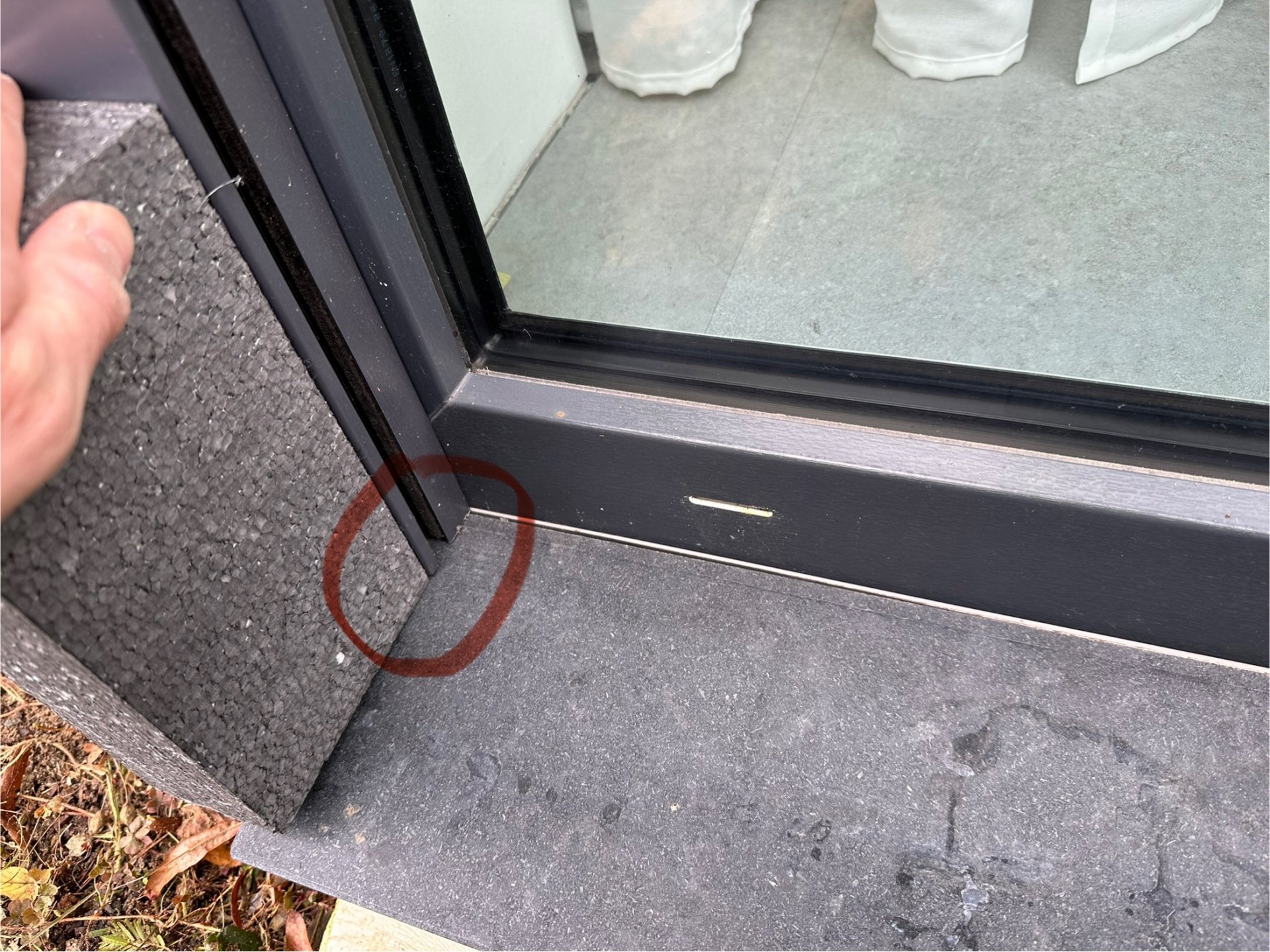

    Ich denke du hast damit komplett recht. Danke! Daraus ergeben sich zwei Fragen für mich:
    1. Wie führe ich die Abdichtung unter der Schiene durch wenn die Sockeldämmung komplett die Schiene verdecken soll. Bei einer massiven Bank würde man ja für gewöhnlich bis auf die Bank putzen. Sollte die Bank dann einfach unter die Schiene laufen und entsprechend eingeputzt werden?
    2. Standardfrage: was kommt unter die Bank? Druckfeste Platte, irgendwelche Halter?
    Danke für die Hilfe!
  19. krlzu
    krlzu
    06.10.2024
    23
    Konkret am Beispiel. Die Bank müsste ja mindestens bis zur Hälfte unter der Schiene sein, damit ablaufendes Wasser aus der Rille auf die Bank läuft. Will ich nun aber die Schiene verkleiden und einputzen frage ich mich, wie ich noch einigermaßen korrekt mit der markierten Ecke umgehen kann. Genügt es ggf. eine Endkappe in die Schiene zu setzen? Oder was macht man da üblicherweise?
    Ist ja alles vermutlich nur begrenzt ne Frage dieser Einbausituation und eher ein Zeichen meiner Ungelehrtheit bzgl. Eckabdichtung / zweite Dichtebene.
