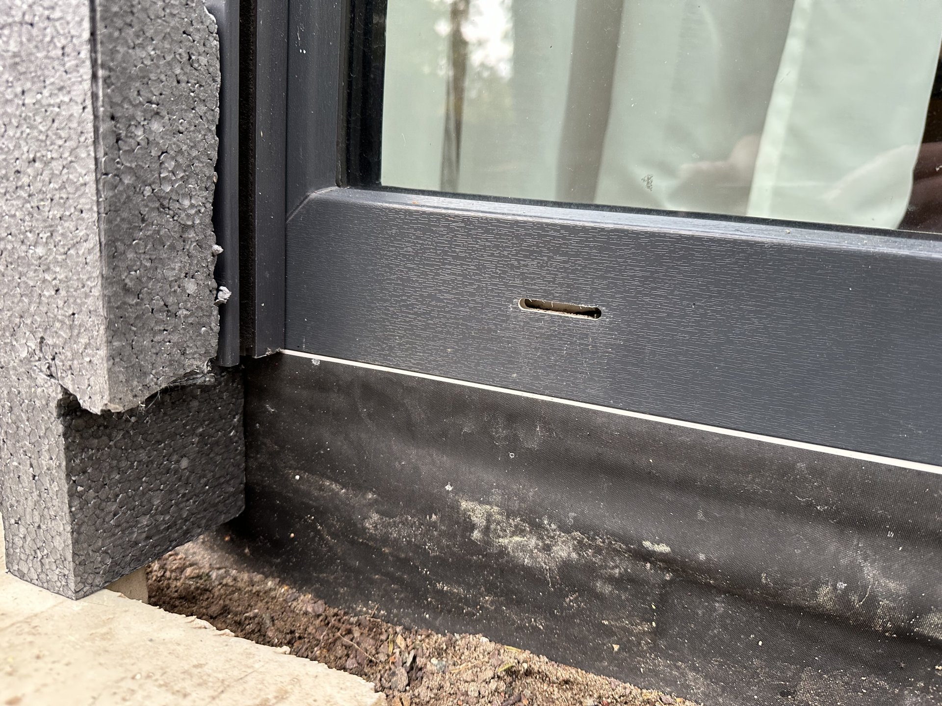

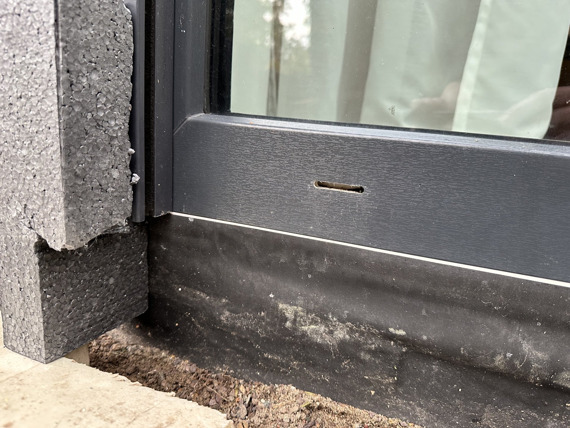

    Mir kam gestern noch ein Gedanke. Ignorieren wir mal, dass mein Bastelstück nicht XPS ist und ziemlich ausgefranzt daher kommt. Wenn ich die Dämmung unterhalb der Schiene wie gezeigt ausklinke könnte ich eine Rinne oder Bank einschieben und hätte bzgl. Abdichtung quasi "nur noch" die üblichen Probleme. Also so als würde ich die Schienen wie sonst üblich auf der gesamten Länge zwei Zentimeter herausstehen lassen.

    In meinem Fall sollen zwischen die Laibungen unter den Fenstern und die Tür vermutlich nun Rinnen (natürlich am liebsten so tief wie die Sockeldämmung), damit ich die Stufe verringern kann.
    ich würde vermutlich dann unten wie seitlich mit Eckschienen und zur Schiene mit APU arbeiten. Die Rinne wird dann die 2cm links und rechts "unter" die Sockeldämmung gesetzt, dort wo ich sie auf dem Bild oben ausgeklinkt habe. Im Ergebnis kann das Wasser aus der Schiene direkt in die Rinne ablaufen. In meiner Theorie müsste ich jetzt nur noch Sorge tragen, dass der Sockelbereich in und um die Ausklinkung sauber abgedichtet ist. Aber das müsste ich auch, wenn ich den ganzen Bimbam nicht machte und stattdessen einfach einen geraden Sockel machen würde.

    An dem Bild wäre ich auch interessiert. Unterdessen: gibt es an meinem Plan fachlich etwas auszusetzen?
    • Vorhandene EPDM Abdichtung mit FK nachbessern / ersetzen, unterhalb der Elemente sowie seitlich an den Schienen 30cm über OK.
    • Mauerwerk im Sockelbereich mit KMB abdichten, seitlich auf die FK an den Fenstern gearbeitet.
    • XPS (BASF 2800 C) wie oben am Beispiel gezeigt ausklinken (überdecken Rolladenschienen größtmöglich, unterhalb der Schiene 2cm breit und in voller Tiefe ausklinken um Platz für Rinne zu schaffen)
    • XPS in Punkt/Wulst mit KMB auf die Wand aufbringen (nachdem Sockelschicht getrocknet), APU als Anschluss zur Rolladenschiene, Eckschutz a.d. Außenecken und an der Ausklinkung für die Rinne, Anschluss nach oben an Fassadendämmung durch Kompriband
    • XPS vollflächig armieren und verputzen
    • Dichtschlämme vom Mauerwerk über angeschrägte Unterkante bis auf 5cm über OK auf XPS
    • Ablaufrinne mit Anschluss ans Regenwassser unter die Fenster und Tür, in die Laibung, entsprechend links und rechts 2cm in den Sockel unter die Rolladenschiene um Tropfwasser aus der Rinne aufzunehmen
    • Noppenbahn etc.
    • Terrassenbelag mit Gefälle (späteres Gewerk)
    Sollte ich das XPS im Bereich der Ausklinkung für die Rinnen nochmals mit FK abdichten? Wenn ja, wann? Nach dem Armierungsmörtel und vorm Verputzen?

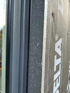

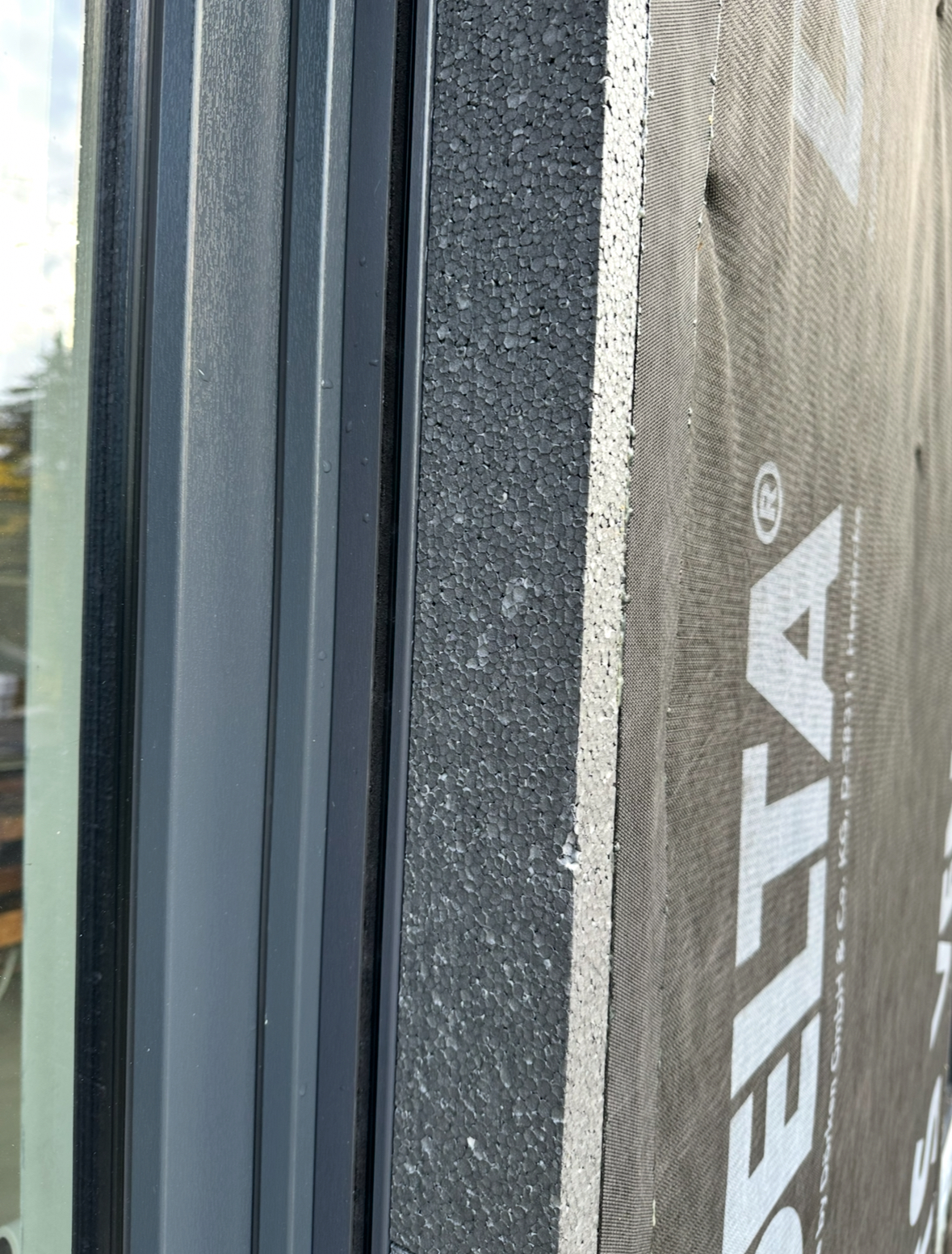

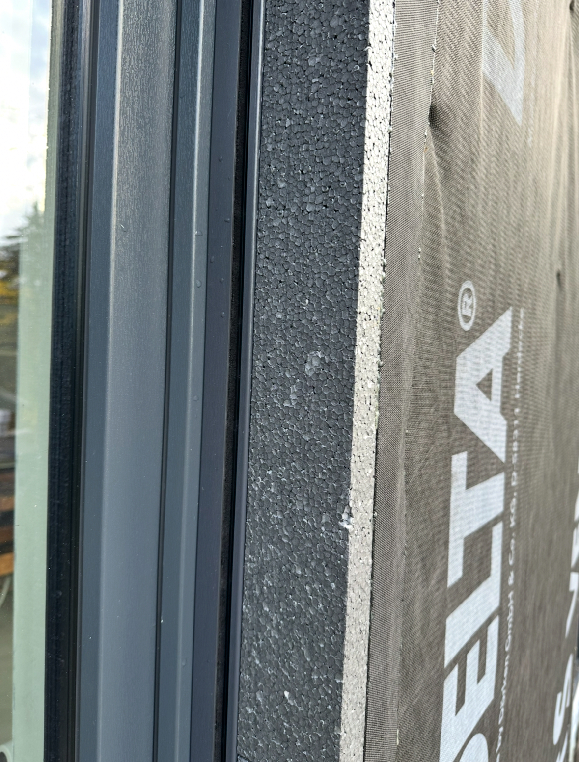

    2. Die Frage habe ich jetzt so verstanden: Vorhangfassade (Typ...Unbekannt), Sockeldämmung, Bauwerksabdichtung, Austritt (Detail Unbekannt) Entwässerung, wie macht man das im Detail bei Alu-leibungsblech (?), Fenstertüren mit Rollladen Führungen, die weitgehend unsichtbar sein sollen.
    Können wir ein echtes Foto der Zwei Fenster bekommen, die schon fertig sind (= Ganzes Fenster mit Fassade, Leibung, Rollladenschienen, Fensterbank). Damit wir den "Wunschzustand" sehen/verstehen können.
    Üblicherweise müssen (sollten) solche Gewerke Übergreifenden Details (vorher) geplant werden... und nein eine Beschreibung wie man was machen möchte ist keine Detail Planung.
  20. krlzu
    krlzu
    06.10.2024
    23
    Ja der Thread war bisweilen wohl nicht ganz linear, ich gebs zu :)
    Fotos der fertigen Fassade liefere ich super gern sobald alle Fragen geklärt sind und ich die Fassade machen kann. Will sagen: fertige Fenster gibt's nichts. Was ich meinte war, dass wir schon mal zum Testen EPS in zwei Laibungen aufgebracht haben. Das sieht so aus:
    Man stelle sich nun auf der Deltabahn noch die vertikale Grundlattung und darauf horizontale Schalung vor. In die Laibung kommt dann mit Falz ein Alublech, dass auf dem EPS sitzt und 1cm auf die Schalung geht, also die Kante verdeckt.
