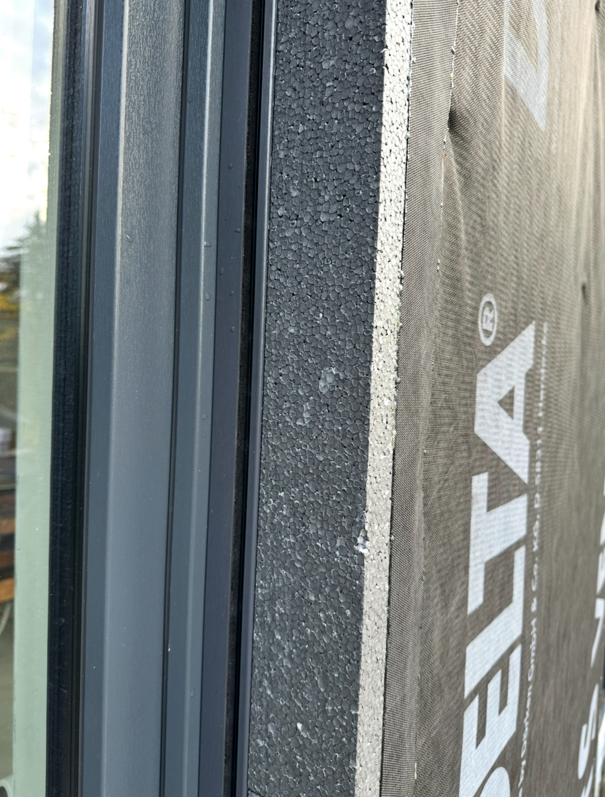

    Meine Neu KI-Glaskugel hat mir diese Antwort fast wörtlich so vorhergesagt. :bef1006:
    Zusammengefast werden Ausführungsdetails, nach eueren Ideen/wüschen/Vorstellungen, von euch am Objekt selbst entwickelt/Bemustert/Gebaut...

    Richtig. Ich saniere in Eigenregie und ersuche bei einem Anschlussdetail die Hilfe der lieben Bauexperten :)

    Warum dann nicht auch das Alublech bei der Terrassentür bis unten durchziehen?

    Ich fürchte da kann (zumindest) ich dir nicht (mehr) weiterhelfen da ich kein Architekt/ Bauingenieur/Fachplaner für die verschiedenen Gewerke ("Schnittstellen") bin.
