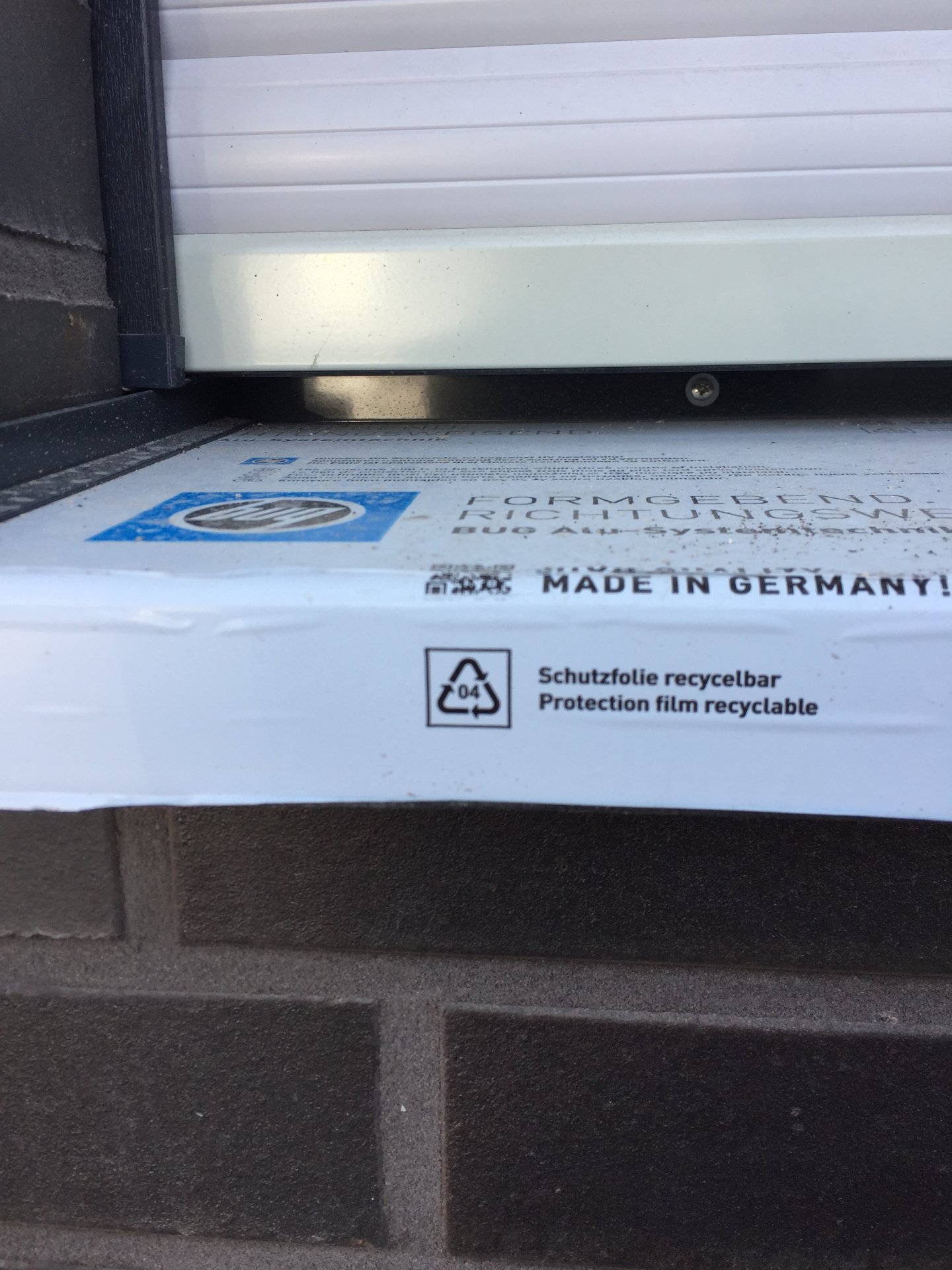

    Hallo in die Runde der Profis!
    Wir bauen gerade einen Bungalow. Die Fenster sind nun eingebaut und wir suchen gerade Fensterbänke. Der Fenstrbauer hat uns nun erklärt, dass er die Rolladen so eingebaut hat, dass sie für Steinfensterbänke geeignet sind. Wir wussten nicht, dass das damals bei der Bestellung schon relevant war, welche Fensterbänke wir uns aussuchen werden.
    Nun sind die Führungsschienen der Rolladen bis Ende Fenster gesetzt. Um uns zu beweisen, dass das mit den Alu Fensterbänken nun nicht mehr klappt, hat er eine eingebaut.
    Es stimmt, die Rollade kann nicht auf der Fensterbank aufliegen, da die Schienen an der Seite der Fensterbank und die Befestigung der Fensterbank an dem Fenster hinten (ca. 1 - 1,5cm..) der limitierende Faktor sind. Die Rollade fährt also nur bis zum Ende der Führungsschiene (auf der auch eine Kappe gesetzt ist). Die ca 1 cm von der Kappe bis Auflage Fensterbank beibt damit offen.
    Wir haben nun die Rollade runter gerfahren. Der letzte cm bleibt ja offen, damit reflektiert das Licht auf der Fensterbank in das Haus rein. Es wird nicht ganz dunkel :-(
    Habt ihr hier eine Lösung für uns? Sind wir nun wirklich gezwungen eine Steinfensterbank zu nehmen?
    Wir haben VEKA Ral7016 Fenster und Hagemeister ALT Berlin Klinker.
    Ich finde keine Fensterbank die die eine (RAL 7016) oder die andere (Klinker Alt Berlin) Farbe hat. Eine dritte Farbe wollen wir nun nicht auch noch daran haben.
    Im Moment verzweifele ich etwas an dem Thema :-(
    Vielen Dank vorab für eure Hilfe!

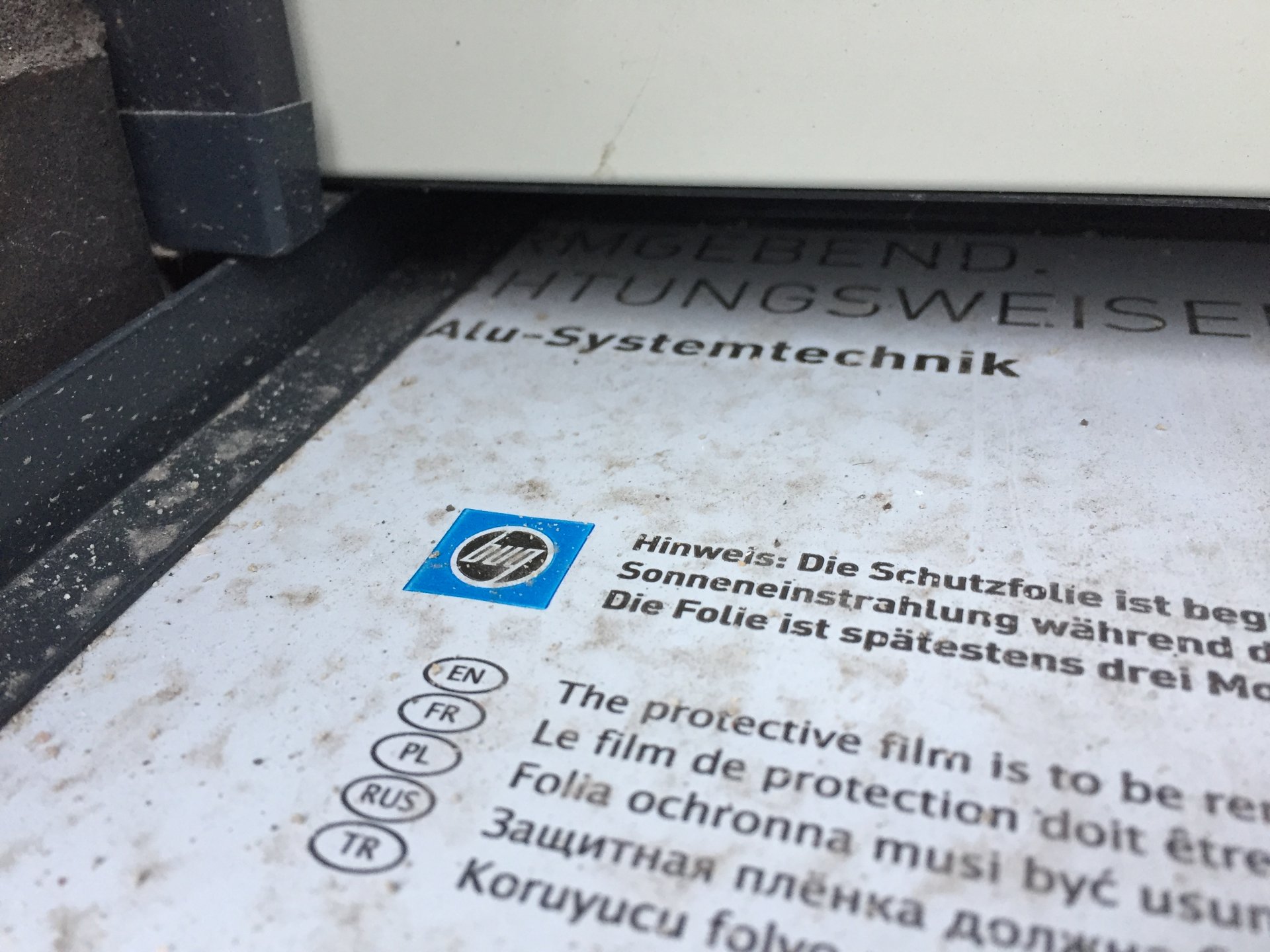

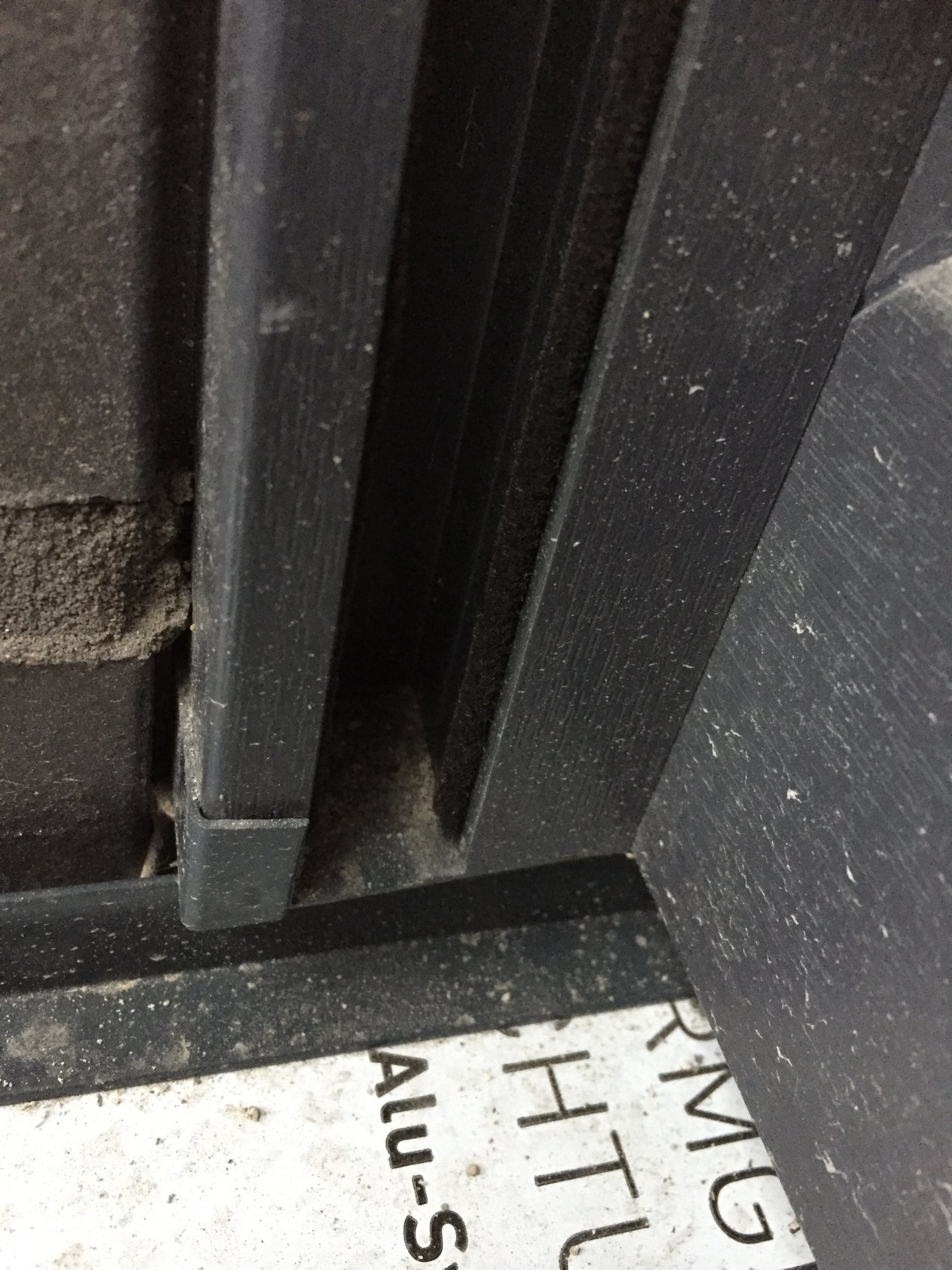

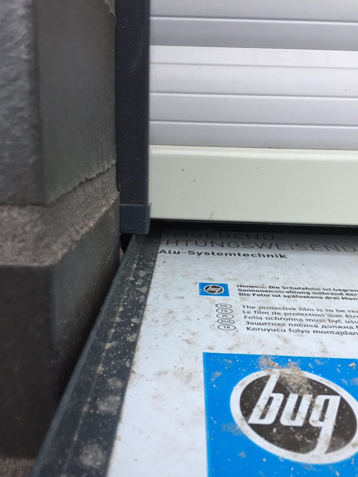

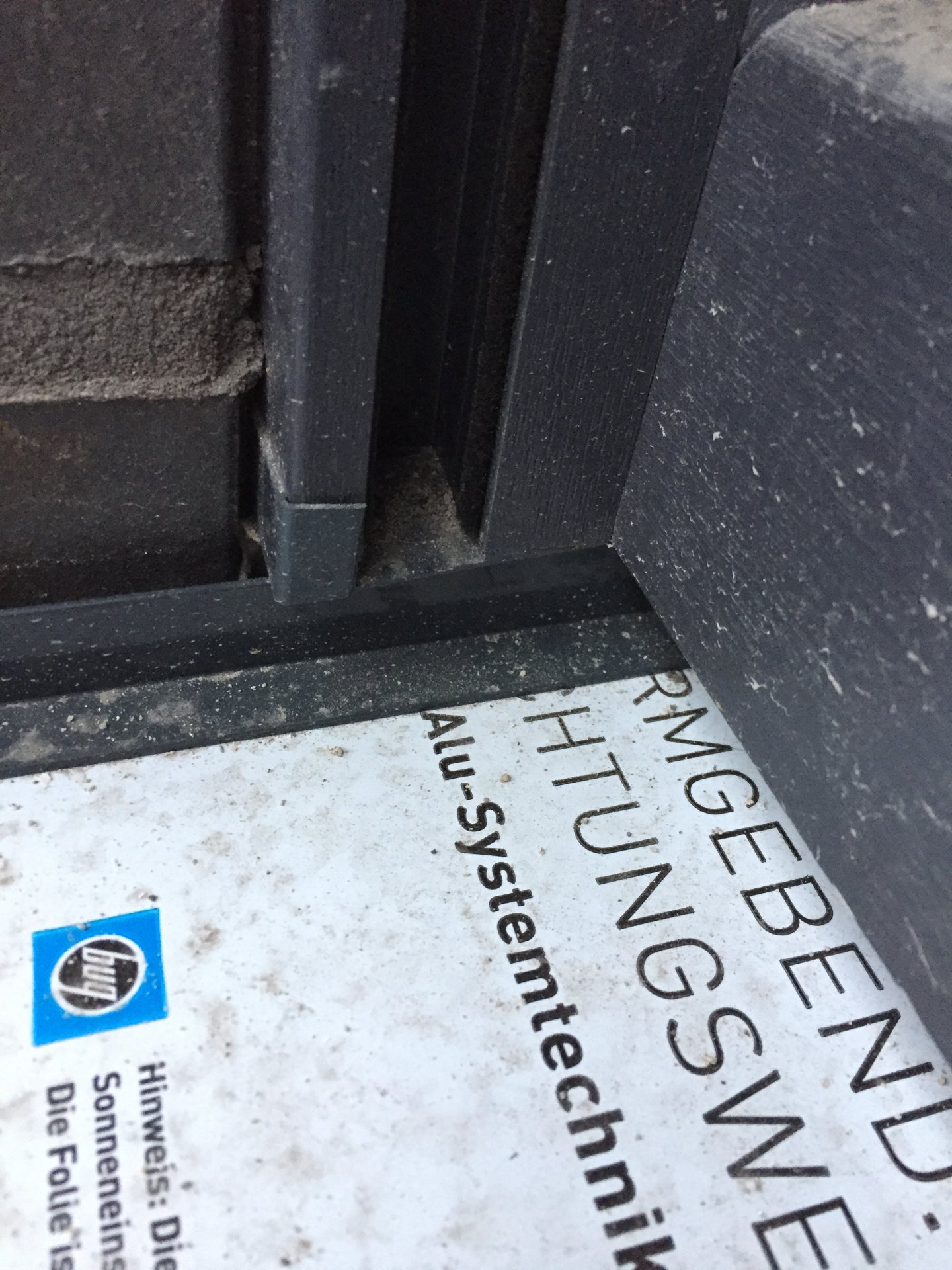

  5. #5 littlette, 23.10.2019
    littlette
    littlette
    13.10.2019

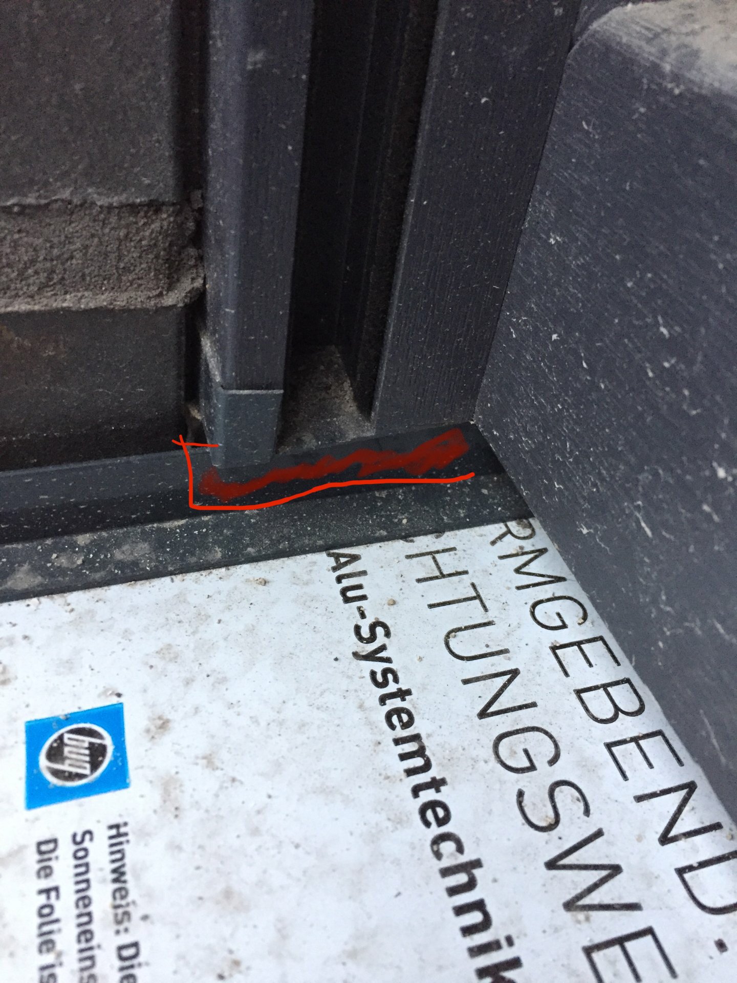

    B70B3ABF-30CD-40C4-8E4F-2030C394ABCF.jpeg 66861B56-3B09-4DC5-BA40-C8DE90142BF1.jpeg 30D0BB9E-70FA-4AED-AA87-313709756BA1.jpeg 7442A1DC-FF9C-4363-9792-03789FDA694B.jpeg Hallo. Ich habe min ein paar Bilder von der Situation, damit es verständlicher wird. Ich sehe keine Möglichkeit, etwas auszuklicken. Lg
  6. #6 Fabian Weber, 24.10.2019
    16.605
    6.627
    Rot markierte Stelle ausklinken.
  7. #7 Gast82596, 24.10.2019
    Gast82596
    Gast82596 Gast
    Tja, nur die Frage wie. Ausbauen ist nicht mehr.
  8. #8 littlette, 25.10.2019
    littlette
    littlette
    13.10.2019
    Hallo. Ist mit „ausklinken“ ausschneiden gemeint?
    Das war mein Vorschlag an den Fensterbauer, allerdings klappt das nicht, da die Höhe der seitlichen Schiene auch die Höhe der Befestigungsschiene ist, mit der die Bank am Haus befestigt ist.
  9. #9 petra345, 25.10.2019
    5.252
    1.028
    Ich weiß, es ist eine schei... Idee und grenzt an Pfusch.
    Aber ich sehe, daß man die Abschlußleiste vom Panzer ausklinken könnte.

  10. #10 Fabian Weber, 25.10.2019
    16.605
    6.627
    Keine so schlechte Idee Petra.
  11. #11 jodler2014, 25.10.2019
    jodler2014
    jodler2014
    20.12.2014
    3.907
    543
    Angestellter
    RP
    Funktioniert aber nur dann ,wenn der Panzer lang genug ist .
    Multitool und viel Fingerspitzengefühl sind gefragt.
    Die Einbausituation ist absoluter Murks und eine Fehlplanung.
  12. #12 petra345, 26.10.2019
    5.252
    1.028
    Eine optisch und auch technisch bessere Lösung wäre eine lasierte Querleiste, am Fensterrahmen befestigt, auf der der Rollladenpanzer aufsetzt.
    Ein wenig Gefälle oben und eine Tropfkante unten sollte man dabei berücksichtigen.
  13. #13 Fabian Weber, 26.10.2019
    16.605
    6.627
    Oder unten am Panzer eine entsprechend lange Gummilippe anbringen.
