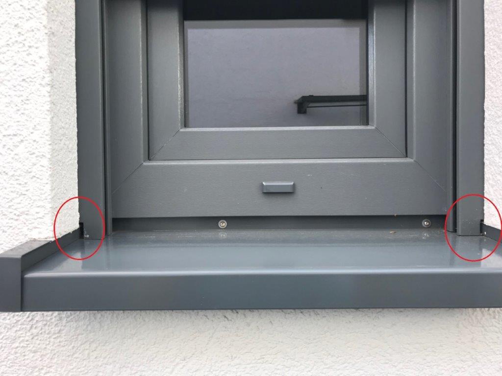

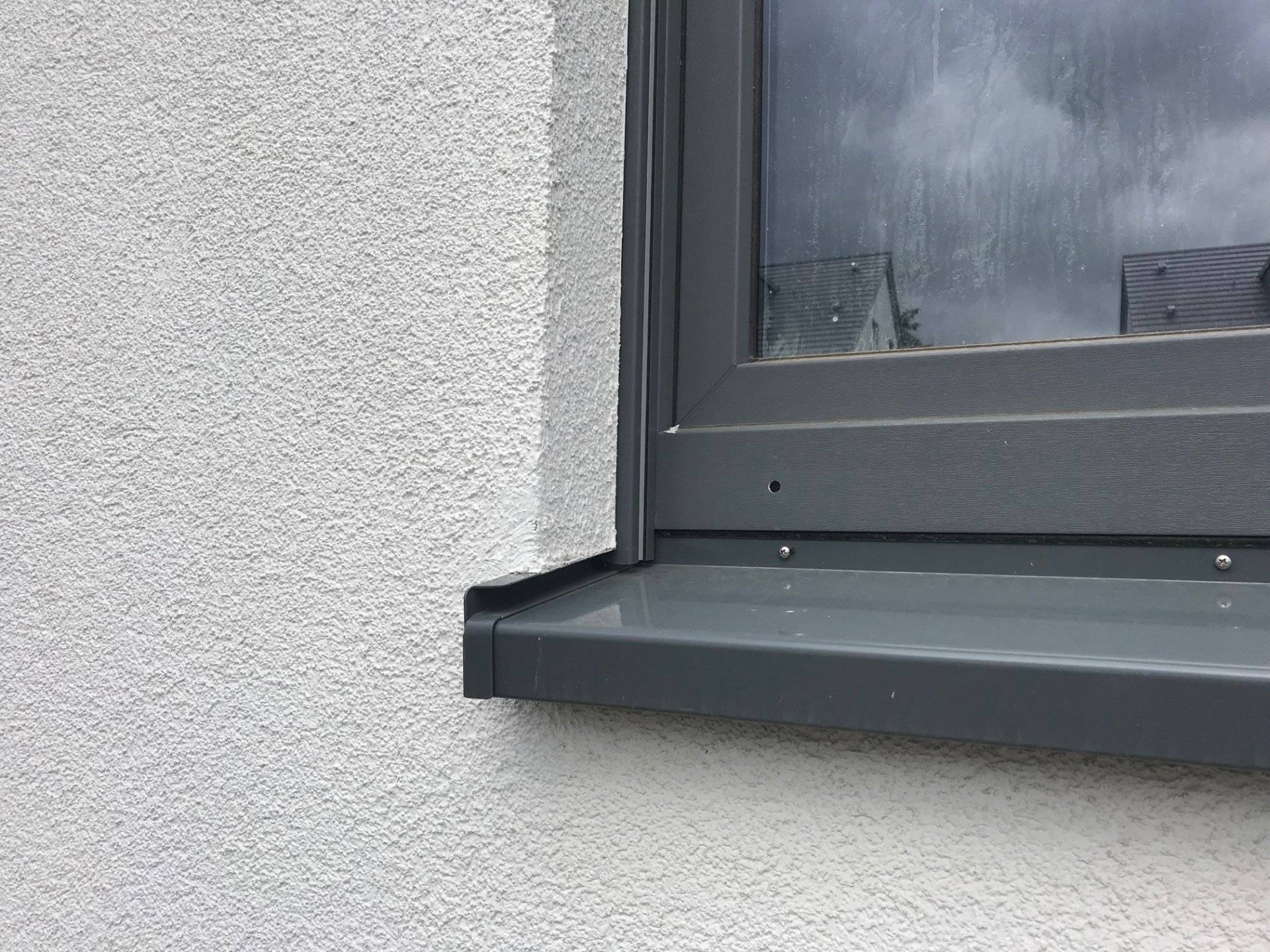

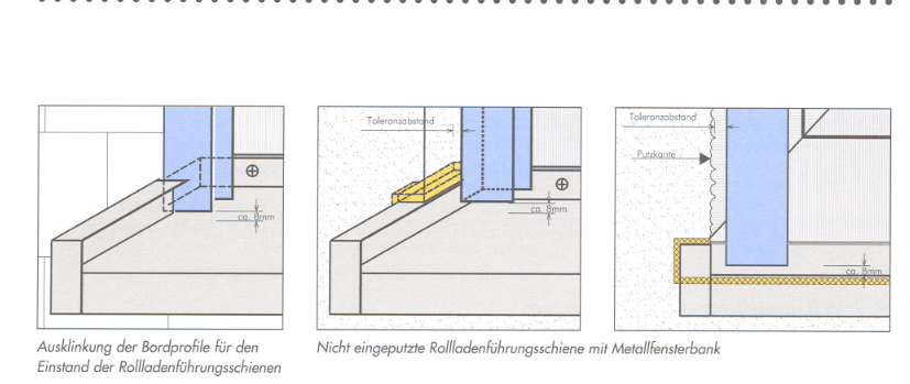

    Man kann die Montage der Rolladen nach den Richtlinien für Anschlüsse an Fenster und Rolladen der Berufsverbände Fachverband Glas*Fenster*Fassade, Baden-Würtenberg, Fachverband der Stuckateure für Ausbau und Fassade, Baden-Würtenberg, Fachverband Rolladen+Sonnenschutz e.V. bewerten.
    Die RolIladenführungsschiene muss innerhalb der seitlichen Aufkantung und soll ca.8 mm vor der Oberkante der Fensterbank enden. Es gibt hierzu zwei Ausführungsvarianten:- Bordprofilausgeklinkt- Rolladenführungsschiene vor dem Bordprofi:
    Die Ausführung ist doch nie und nimmer nach dem Stand der "Stand der Technik". Wie bewertet Ihr die zusammen geschnitten Rolladenschienen?

    Jetzt ein anderer Ansatz, der Firma an den Karren zu pinkeln ;)?
    Im anderen Thread stand doch, dass Du ne Abnahme gemacht hast - und versteckt ist da doch nix.
