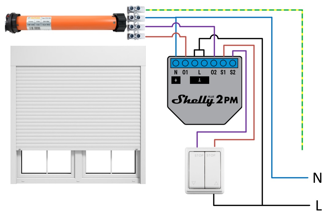

    Also wir haben unsere Rollläden mit Shellys (Shelly 2pm plus) ausgestattet.
    Ja, offiziell muss das ein Elektriker anschließen. Aber mal im Ernst, 2 farbliche Leitungen in eine Klemme stecken und noch 2 weitere kurze Leitungen vom Wippenschalter zu den Klemmen - das bekommt man auch ohne 3-Jährige Ausbildung hin. Wenn man danach geht darfst du auch keine neue Lampe an der Decke anbringen.
    Dazu gibt's genug Schaltpläne und Videos bei YouTube. Selbstverständlich muss dazu die Sicherung des jeweiligen Raumes kurz raus gemacht werden. Im Anschluss wieder rein, fertig.
    Der Shelly kann ohne Cloud, ohne Zusatzkosten und ohne eigene App eingerichtet werden. Das geht in der nativen Web-Oberfläche des eingebauten Webservers.
    Und eine Zeitschaltuhr müsste ja auch in den Stromkreis integriert werden. Das müsste dann - streng genommen - auch der Elektriker machen.
    EDIT: So wird das angeschlossen:

    Egal, welche Shellys. Alle Shellys sind extrem simpel zu verarbeiten und lassen eine Menge Steuerungsmöglichkeiten zu.
