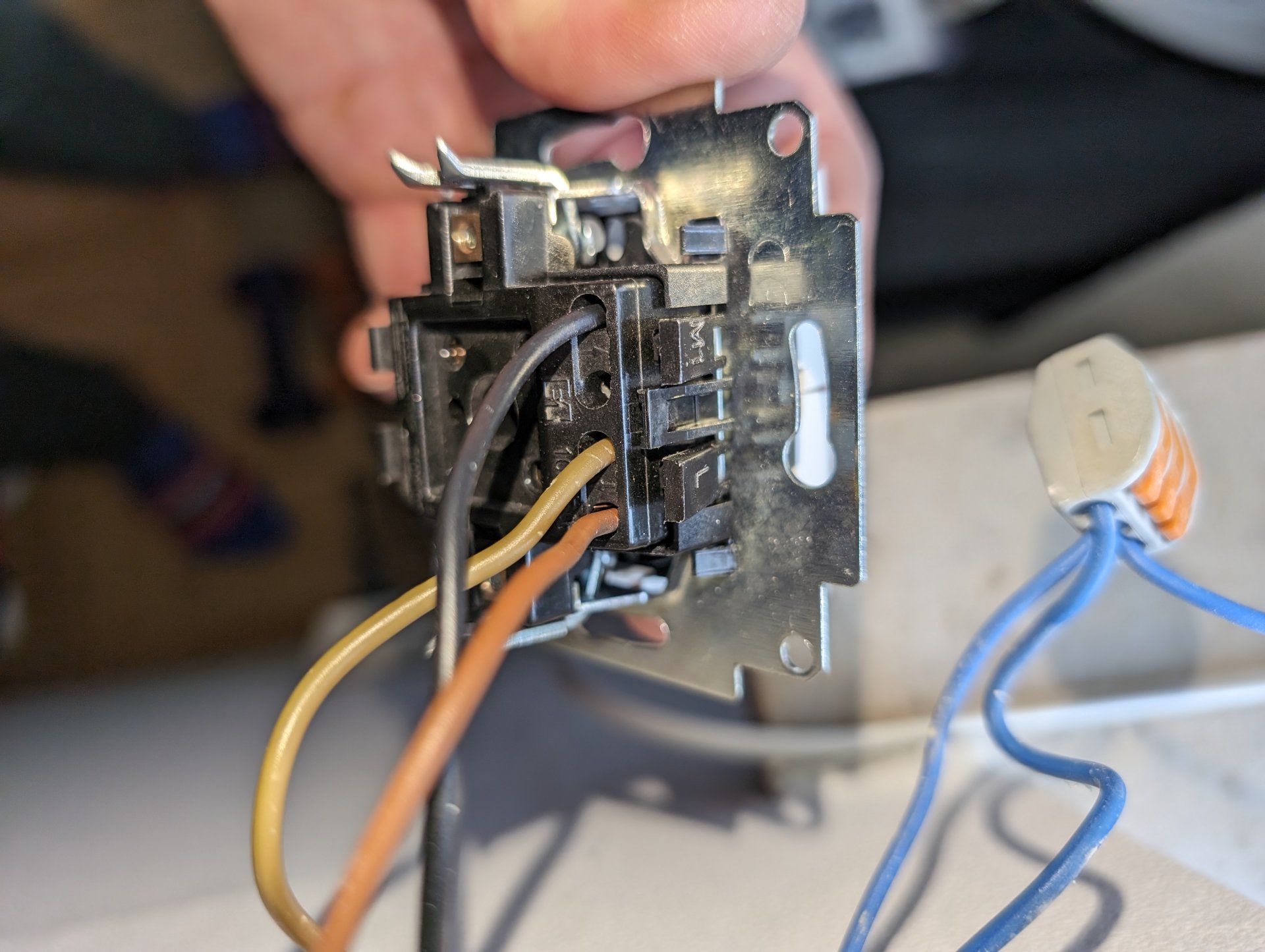

    Guten Tag,
    ich wollte die Ostertage nutzen und habe endlich die kaputten Rolladentaster austauschen wollen, jetzt fährt er jedoch nur hoch oder nur runter. Je nachdem, wie ich die braunen Kabel einstecke?
    Kann mir jemand weiter helfen, was ich falsch mache?

    Demnach weißt du nicht, welche Ader Phase führt u./o. wie der Taster funktioniert!
    (Eigentlich ganz einfach. Einmal muss die Phase auf den AUF und einmal auf den AB geschaltet werden, bei Betätigung. Auf dem Taster steht L1, M1 (sind zu sehen) und vermutlich M2.)

    Ja, stimmt, bin leider wirklich nicht sehr begabt. Und genau die drei Sachen (L, M1 und M2) steht darauf. Also steck ich das eine braune Kabel in m2?

    Hol dir wen dazu der sich auskennt bitte (vor Ort)

    Ja - denn Fehlklemmungen könnten auch zu Motorschäden führen!
