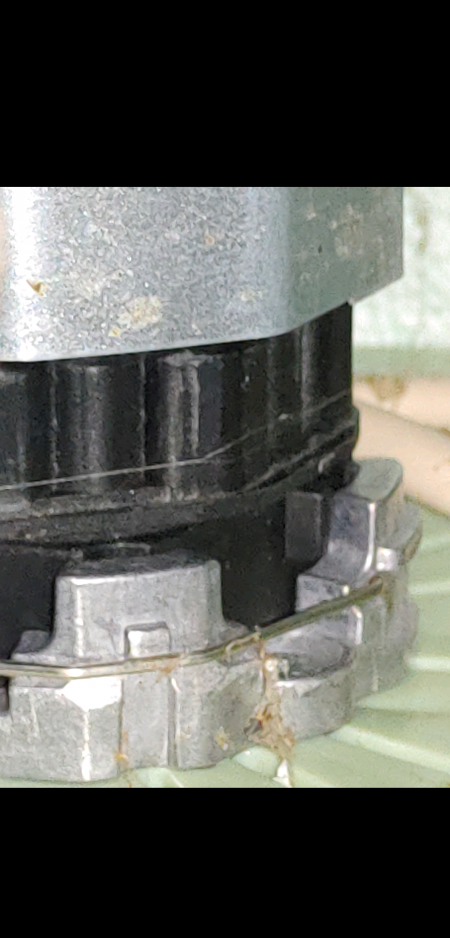

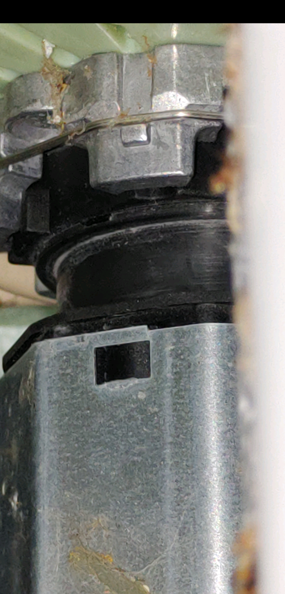

    Hallo. Der Mitnehmer bzw. Laufring einer Welle eines Rolladens schiebt sich immer wieder von der Achtkantwelle herunter. Ich kann keine Befestigung erkennen. Evtl. Wurde die bei der Montage vergessen. Wie sollte der Mitnehmer befestigt sein? Welches Teil fehlt? Hersteller kenne ich leider nicht.

    Schiebe die Welle auf der Motorseite komplett auf und auf der anderen Seite schraubst du die Lagerbuchse in der Welle fest, so dass zwischen den Wandlagern kaum mehr Spiel mehr ist
