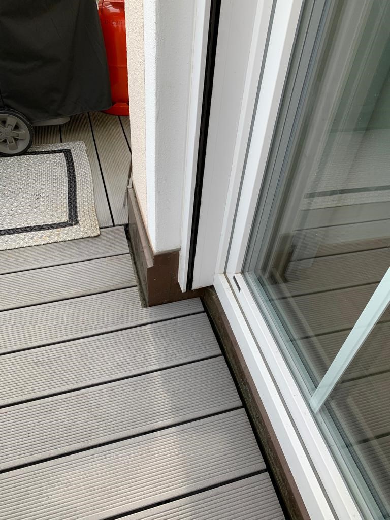

    Bei unserer Neubauwohnung (BJ 2015, 1. Stock, München) haben wir mehere Balkontüren.

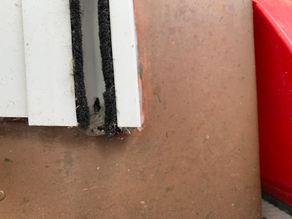

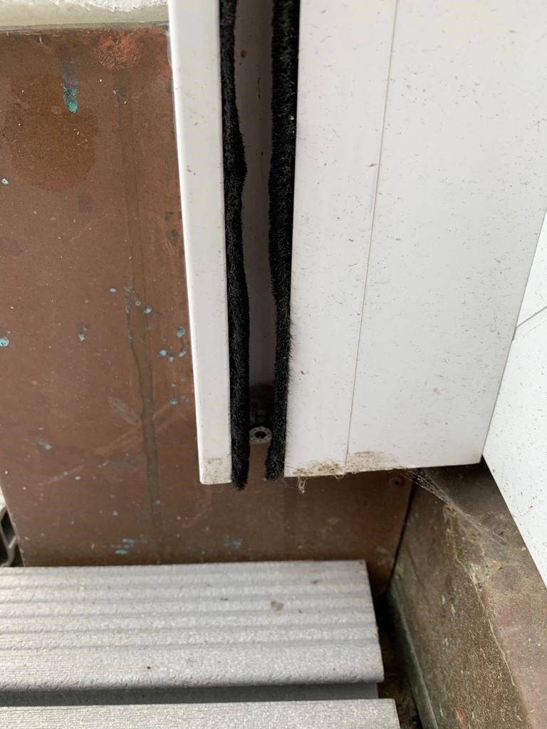

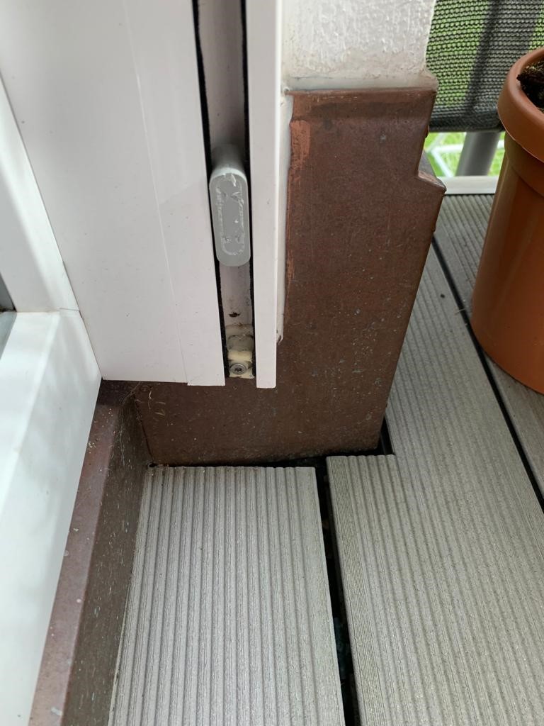

    Wie auf den Fotos zu sehen ist reichen die Rolladen-Schienen nicht bis zum Boden.
    Anfangs liess man die Rolläden einfach ausserhalb der Schienen bis zum Boden laufen. Zitat Bauträger: "Das macht man heute so, und kann man nicht anders lösen".

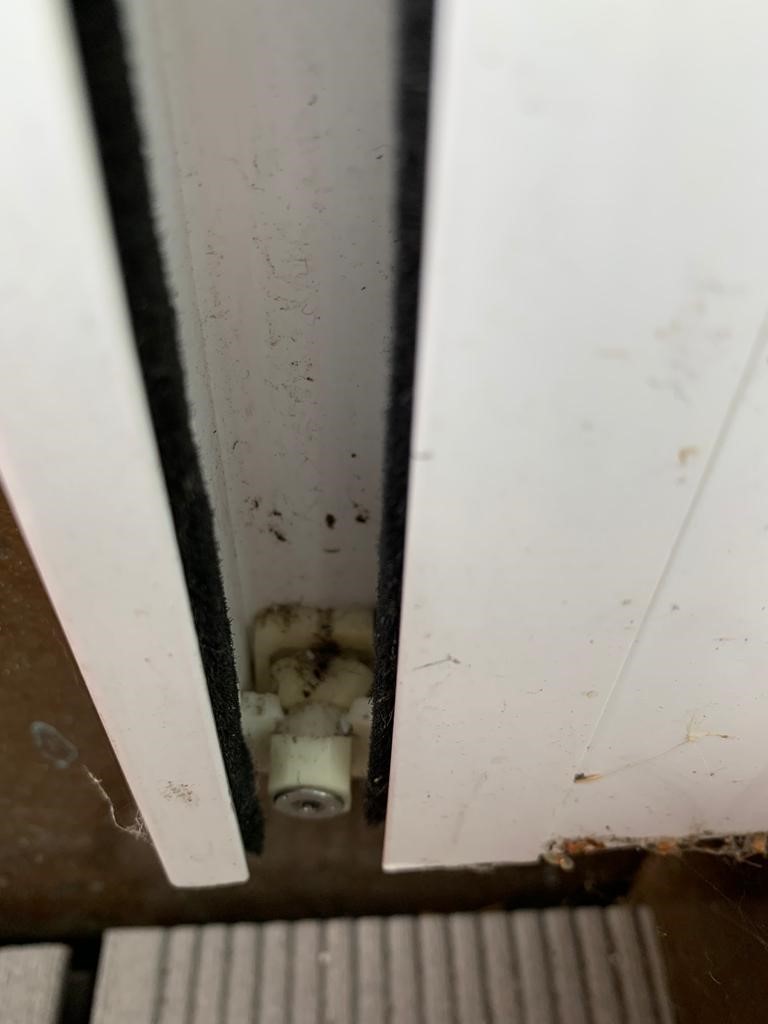

    Nachdem allderings die letzten 12 cm der Lamellen immer knickten, haben wir dies reklamiert. Die Befürchtung ist, dass die Lamellen durch die schräge Belastung auf Dauer spröde werden und brechen.
    Nun hat man einen "Stopper" in Form einer Schraube eingebaut. Diese reißen allerdings regelmässig aus, und auch eine vollständige Verdunkelung ist natürlich nicht mehr möglich.
    Bitte um Hilfe!!! :D Irgendwo muss doch ein fachgerechter Einbau von Rolläden geregelt sein, oder?

    Ist ja alles Aufputz. Neuer Panzer (falls zu kurz) und längere Führungsschienen verbauen, welche bis runter reichen.

    Um wie viele Rollläden geht es? Die ganze Streiterei lohnt sich nicht wenn du es für 100 EUR selber lösen kannst.
    Der Mangel ist die Gebrauchstauglichkeit des Rollladens. Wenn er unten abknickt ist er nicht nutzbar.
    Das wurde nun durch den Stopper behoben. Einen Anspruch auf vollständige Verdunkelung wirst du nicht durchsetzen können. Du könntest vermutlich durchsetzen, dass die Stopper noch mal getauscht werden.
    Um rauszufinden ob der Rollladen generall hätte länger sein müssen, da kommt es drauf an was in Baubeschreibung / Plänen stand und ob irgendwann eine Absprache oder Änderung stattfand.
    Wer hat denn die WPC Dielen verlegt, wart ihr das vielleicht selber? Was war ursprünglich geplant?

    Die Frage nach den Dielen hast Du wohlweislich nicht beantwortet?
    Bau einfach aus den überzähligen Dielen eine Trittstufe, auf die die Rollläden aufsetzen können. Damit schützt Du auch gleich das Fensterprofil.

    Die WPC-Dielen wurden ebenfalls 2015 vom Bauträger verbaut. Die Idee mit den Stufen ist toll - Vielen Dank auch dafür.
