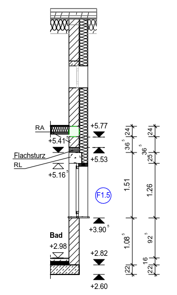

    Der Architekt ist bisher davon ausgegangen, dass wir Komplettelemente (Fenster wird zusammen mit Rolladen/Raffstore-Kasten geliefert). nehmen. Der Architekt arbeitet viel mit Weru zusammen, die haben so etwas im Angebot (siehe z.B. weru . com/de/rolllaeden/fe-1).
    Der Rohbauer hingegen hat zwar (meiner Meinung nach gute) Beck & Heun Elemente angeboten, hier aber Sturzkästen! Das passt schonmal gar nicht rein, da wir z.B. an einem Fenster direkt eine vertikale Betonschalung haben (Statik). Zudem ist es ein größerer Aufwand die Winkel für den Aufsatzkasten in der Schalung zu erstellen.

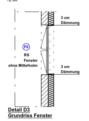

    Die Detailplanung der Fenster, wie auch der Grundriss (detailierte Ausführungsplanung ist Angebotsgrundlage, keine LV). zeigt das so nicht. Ich hab das Fensterdetail mal hochgeladen: 2018-06-08 18_06_09-Ausführung Fensterdetail 1.Obergeschoss - PDF-XChange Editor.png

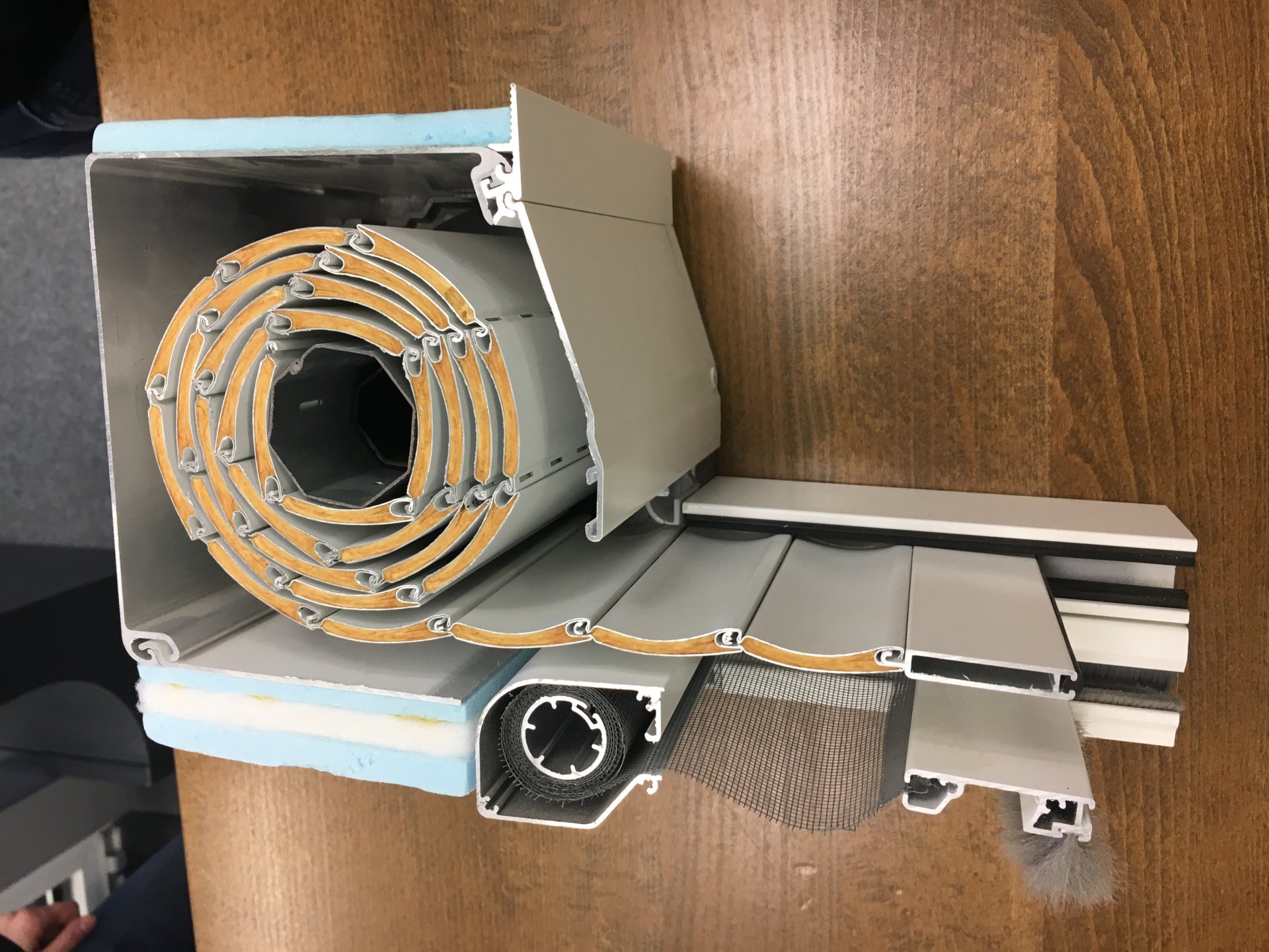

    Wenn wir schon so ein dickes WDVS haben, riet er uns zu Vorsatzkästen/Vorbau, welche direkt im WDVS integriert sind (Internorm KF310 Fenster, Schlotterer Vorsatzkasten). Ein Foto davon auch im Anhang. Das soll energetisch (was bei uns ja wichtig ist) besser sein? (Kann ich aber fast kaum glauben, da ja quasi nur 3cm Dämmung zwischen Frischluft und KS Stein sind).
    (Nachteil ist dann aber, dass die Fenster ja eigentlich weit vor dem WDVS verbaut werden und wir dann wohl erstmal nur eine halbe Lösung haben. Anders herum die Vorsatzkästen ohne WDVS, da macht das Wasser die Kästen bestimmt kaputt?).

    PS: Im Anhang 2018-06-08 18_05_33-Ausführung Fensterdetail 1.Obergeschoss - PDF-XChange Editor.png noch der andere Schnitt. Wenn die o.g. Bech & Heun Modelle oben passen würden, passt dann auch der Gesamtaufbau. Ich habe ein wenig Angst das ich bei RG (raumseitig geschlossenen Modellel welche es werden sollen) bei den Fenstern (sitzen derzeit Außenkante der Wand) gar nicht mehr an die Revisionsöffnung ran komme?!
    PS2: Bei Vorsatzrolläden (direkt im WDVS integriert) könnte man diese auch auf Niveau der Decken setzen und so die Fenster um die Höhe des Kastens (25/30cm) höher machen? (Wollen wir eigentlich nicht, wird dann nur noch teurer.) Nur zum Verstehen?
