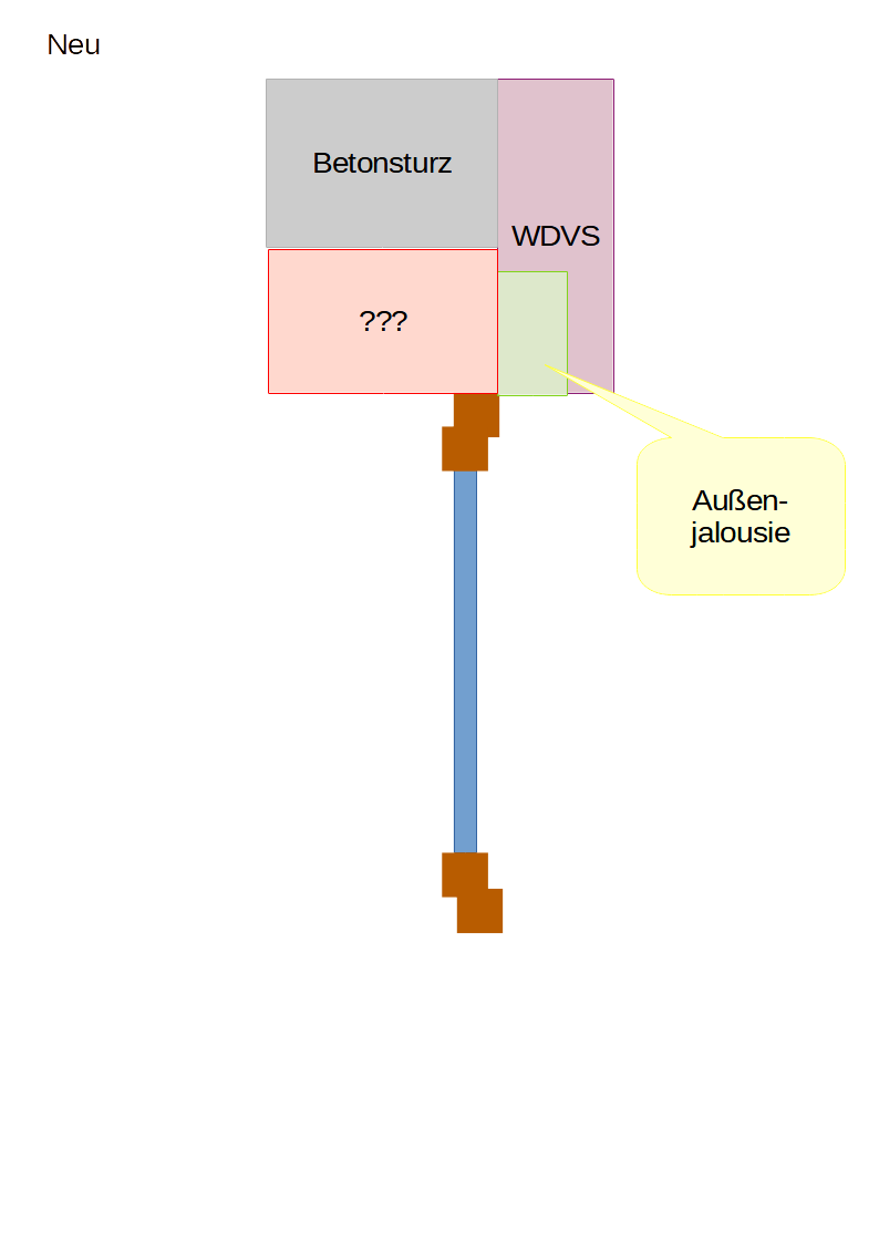

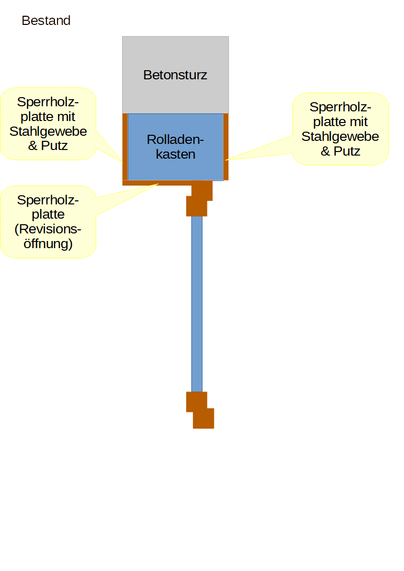

    Hallo, ich bräuchte Euren Rat in folgender Sache: In einer Wohnung Baujahr 1970er sind drei Hebeschiebetüren mit Rolladenkästen. Die Türen sollen ersetzt werden, jedoch ohne Rolladenkästen, d.h. nach Ausbau der Fenster ist die Maueröffnung ca. 35 cm höher als die neuen Hebe-Schiebeelemente. Es sollen später statt der Rolladenkästen außen aufgestzte Außenjalousien montiert werden.
    Eine Option wäre eine Stockverbreiterung der neuen Türen nach oben, jedoch hat der Fensterbauer hierbei zu bedenken gegeben, dass diese nur so breit ist wie der Fensterrahme und hinsichtlich Schall- und Wärmeschutz keine optimale Lösung darstellt, zudem kann die Stockverbreiterung innen nicht verputzt werden, was optisch seltsam aussieht.
    Frage: Wie können die Löcher optimal ausgefüllt werden? Die Ausfüllung müsste möglichst Schall- und Wärmisoliert werden (Schall wegen Lage an der Straßenseite, Wärmeisoliert, da außen die Jalousien montiert werden und daher an dieser Stelle kein Vollwärmeschutz (oder nur ein reduzierter) angebracht werden kann. Statisch müsste zumindest im Randbereich eine ausreichende Stabilität zur Monatge der Außenjalousien vorhanden sein. Innen soll verputzt werden. Stärke entspricht der Ziegelwand (ca. 30 cm) Höhe ca. 30-35 cm, Länge je nach Element zwischen 2,9m und 4,8m). alt.png neu.png

    Wäre es nicht einfacher, das Fenster höher zu machen?
    Anstatt etwas zwischen Fenster und Sturz zu ergänzen, einfach das Fenster nach oben verlängern und eine einheitliche Wand schaffen.

    darf ich fragen, ob du für dein Problem eine Lösung gefunden hast und wenn ja, welche? Ich habe tatsächlich ein ähnliches Problem. Wir haben eine Wohnung (Baujahr 1972) bei der bereits die Fenster getauscht wurden. Die alten Rolladenkästen wurden einfach weiter genutzt, welche sich nicht ordentlich dämmen lassen und ein Einbau von elekr. Antrieben ist auch nicht möglich.
    Nachdem wir eine Fassendämmung (14cm) planen, würden wir gerne auf einen Aufsatzrolladen (analog der Außenjalousie in deinem Bild) umstellen und die Dämmung in den Rolladenkasten legen. Der Aufsatzrolladen muss dann (irgendwie) am alten Rolladenkasten befestigt werden.
