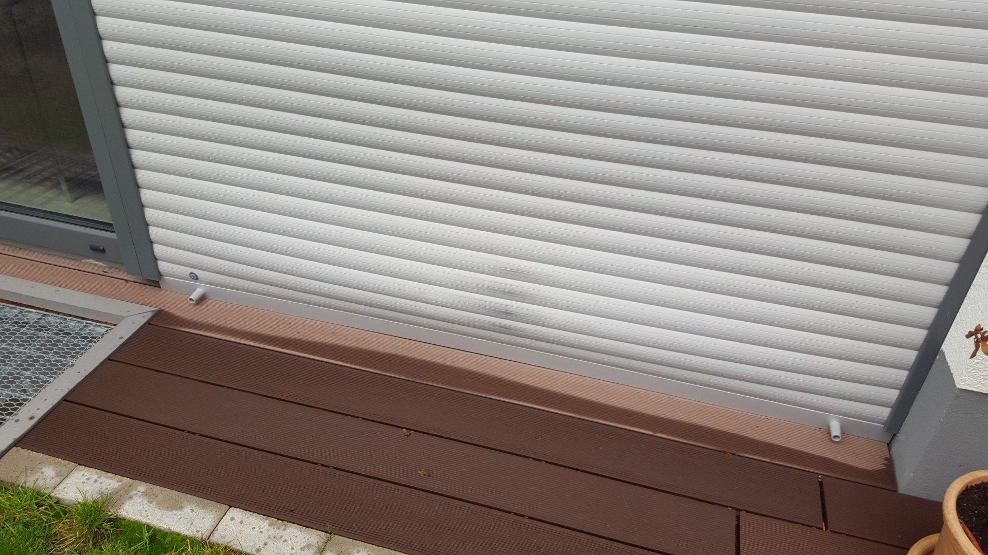

    Hallo zusammen, wir haben Neubau 2017. Ein großer ekektr Rolladen geht über 3 Fenster und hat an den Seiten Führungsschienen. Er hängt mittlerweile durch. Die Schienen sind unten offen und der Rollladen setzt auf Terrasse auf ca 5cm aus Schiene raus.
    wir hatten neulich Markisen Monteure die meinen, hier hätte die Schiene unten abgeschlossen sein müssen. Manchmal hakt die Rollo Kante auch an Schiene beim Hochziehen. Ist das ein Mangel und hängt er deswegen durch?

    was verstehst du unter abgeschlossen, und Schienen unten offen?

    hi, also das Rollo läuft unten aus der Schiene raus. man sieht das auf dem Bild. Monteure meinen das wäre zu viel ca 5 bis 6cm. und das Rollo hakt dann beim einfahren auch mal mit der Kante unter schienen Ende. Wenn da ein Stöpsel oder so drauf wäre würde das Rollo nicht auf Boden aufsetzen?

    Führungsschienen zu kurz. Das ist ein Mangel.

    Wurde in der Höhe vermessen und generell sollten die Führungsschienen bei Motorbedienung unten immer geschlossen sein.
    Muss bei der Montage schon aufgefallen sein, ist so nämlich umständlich zu montieren.
    Da die Führungsschienen nicht eingeputzt sind, kann man sie relativ leicht gegen Längere tauschen.
    Sollte die Fenster/Sonnenschutzfirma nicht mehr greifbar sein, kannst du auch selbständig die Abschlüsse unten anschrauben ( ~ 2 Euro pro Paar).
