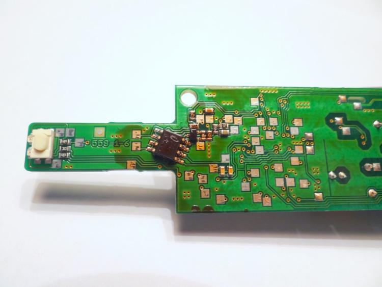

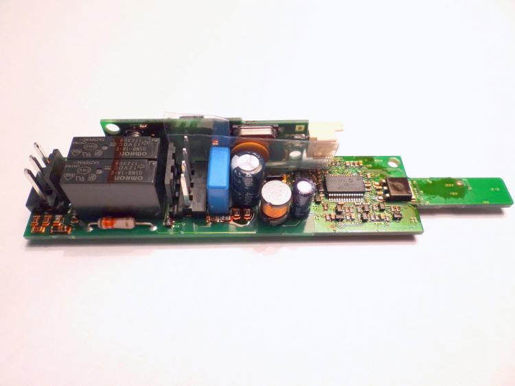

  17. #57 Tenbrock, 20.07.2015
    Tenbrock
    Tenbrock Gast
    Ich möchte dich auch nicht mit Gewalt überzeugen.
    Leider habe ich kein Bild von dem Mitnehmer. Aber schon von der PCB...
    Gesamtansicht.jpg Gesamtansicht
    Hallsensor.jpg Hallsensor (Position 45° auf der PCB)
    Wirklich krass, die Steuerung hat mehr Rechenleistung hat als mein erster PC und vermutlich auch mehr als bei der 1. Mondmission benötigt wurde.
    Heute nimmt man das um Rollladen zu öffnen.
    Die PCB wir bei einem großem deutschem Rohrmotorhersteller eingesetzt.
