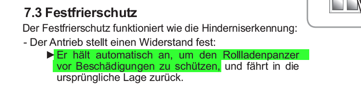

    Nicht der Motor soll wissen, wann er stoppen soll, sondern die Firma, die das komplette System auslegt. Zumindest ist meine Erwartung in diesem Punkt so, dass die Abschaltfunktion auch den Rollladenschaden verhindert. Ein erfahrener Elektroingenieur sagte mir, dass der vorhandene Überlastschutz wahrscheinlich eingestellt werden kann. Nun ist die Frage, ob zu stark eingestellt, ob zu spät greift. Vielleicht findet sich hier ein Elektriker, der sich konkret mit Rollladenmotoren auskennt.
    Auszug aus der Bedienungsanleitung Oximo RTS zum Festfrierschutz: "Wird ein Blockieren in Auf-Richtung erkannt, stoppt der Antrieb automatisch und verbleibt in dieser Position. Ist die Blockade beseitigt, kann der Rollladen durch einen Fahrbefehl in Gegenrichtung freigefahren werden." Ich kann noch einige weiteren Werbetexte finden, wo gesagt wird, dass der Festfrierschutz den Rollladen von Schäden schützt. Also ist das nicht nur mein Verständnis dieser Funktion. Oder lügen uns die Firmen wie Somfy, Velve usw. alle an?
    Zum Kipplüften. Ja, verstehe ich natürlich. Warum lässt man Rollläden mittels Distanzen nicht 5mm höher stehen, damit das Wasser abfließen kann? Dann hat man das Problem erst gar nicht. Einbruchsschutz wird dadurch nicht schlechter. Bin halt Maschinenbauingenieur, für mich wären solchen Sachen selbstverständlich.

    Die Hauptfrage ist doch, was die Hersteller unter "Festfrierschutz" meinen.
    Hier als Beispiel ein Ausschnitt aus der Bedienungsanleitung von Somfy oximo WireFree RTS:
    Das ist gleichzeitig eine Antwort auf den ersten Kommentar in diesem Thema

    Na das steht doch da in Deiner Anleitung!!
    Und nochmal. Motorschutz ist nicht automatisch das gleiche wie Festfrier-, Hindernisschutz.
    Wir können es hier noch so oft drehen und wenden wie wir wollen.
    Fakt ist. Die Lamellen sind zu schwach um der Zugkraft des Motors bis zum Ansprechen Schutzes standzuhalten. Und wenn man diese Auslöseschwelle nicht auf den entsprechenden Panzer einstellen kann, müsste auf einen schwächeren Motor oder stärkeren Panzer getauscht werden.
    Wenn das ganze als komplettes Sytem, mit versprochener Frostschutzeigenschaft, verkauft wurde, ist es ja wohl definitiv ein Mangel, der zu beanstanden und beheben ist.
