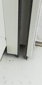

    Gummikeder sind wohl komplett exotisch... .
    Habe Bürstenleisten bestellt, ziehe die überall rein.
    Gibt es eine elegantere Lösung, als das Profil so auf der Fensterbank abzustützen (s. Bild)? Wenn ich es kürzen würde, rutschten die Bürstenleisten ja immer wieder runter :lock.

    Leider kam ja keine Antwort, auch die Rollladenbauer konnten mir nix sagen.
    Gummikeder nachrüsten ginge wohl, sie wissen aber keine Bezugsquelle. Scheint wohl unüblich zu sein... .
    Ich habe jetzt Bürstendichtung 6,7x5mm bestellt, in 6,7x6mm Höhe hing ein Rollladenpanzer leicht beim Runterlassen, war also zu spack.
    Das Einführen ging sehr gut, es war aber schwer eine Bürstendichtung ohne Kleberücken zu finden. Dafür echt billig, 50m für 26€... .
    Ob was anfriert wird sich weisen, nicht lüften bei runtergelassenem Rollladen muß ich dann zu Hause antrainieren.
