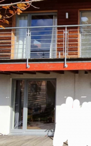

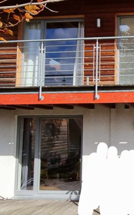

    an einem EHF in Holzständerbauweise (OG) fehlen leider die Außen-Rollladen an den Fenstern. Bei Kauf würden wir diese gerne nachträglich einbauen lassen.
    Das Haus hat in den Obergeschossen eine Holzfassade. Das UG ist massiv (Beton) gebaut.
    Welche Möglichkeiten haben wir hier? Aufsatzrollladen oder Vorbaurollladen? In welchem Fall muss der Sturz geöffnet werden, geht das überhaupt?
    Vielen Dank für eure Hinweise/Erfahrungen
    Fabian

    Hallo Fabian,
    für den nachträglichen Einbau ist sicher ein Vorbaurollladen deutlich einfacher zu montieren. Dieser wird ja von außen auf die Fassade aufgesetzt und ist damit baulich erstmal unabhängig vom Fenster, Sturz usw.
    Im Gegensatz dazu sitzt ein Aufsatzrollladen ja auf dem Fenster in der Nische mit drin, wozu entweder das Fenster kleiner sein muss oder die Nische vergrößert werden. Das würde mit Erhöhen des Sturzes einher gehen. Vor allem aber ist die Nische dann höher als bei anderen Fenstern ohne Rollladen und sieht ggf. seltsam aus. Und es sind natürlich größere Arbeiten notwendig, um die Holzverkleidung wieder herzustellen.
    Aus meiner Sicht für die nachträgliche Installation dürftest du mit einem Vorbaurollladen am einfachsten (und günstigsten) hin kommen.
    Wenn dieser elektrisch betrieben wird benötigst du auch nur ein kleines Loch für das Kabel durch die Holzverkleidung und musst nicht den Gurt irgendwie nach innen bekommen. Vorausgesetzt, es ist eine Steckdose bzw. Abzweigdose in der Nähe.

    Was aber bedeutet, dass auch ein Loch in der (hoffentlich vorhandenen) Dampfsperre gemacht werden muss, dieses muss dann auch fachgerecht wieder abgedichtet werden.

    Im EG könnte man einen Vorbaurolladen montieren, der aber so dick sein wird, dass er oben das Fenster abdecken wird.
    OM OG kann vermutlich auch einen Aufsatzrolladen einbauen, sofern das eine Holzständerwand ist, aber das wäre aufwändig
