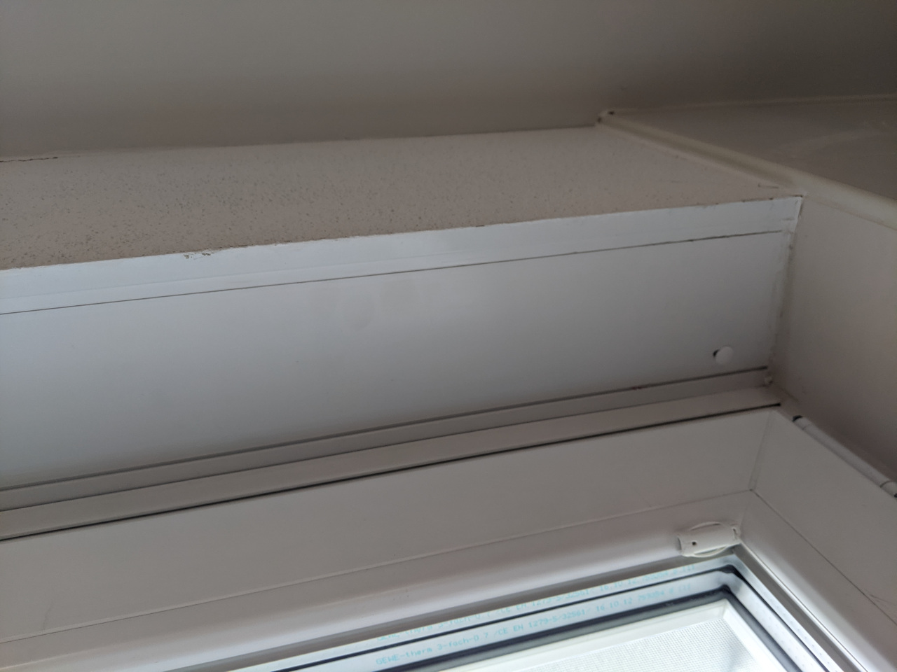

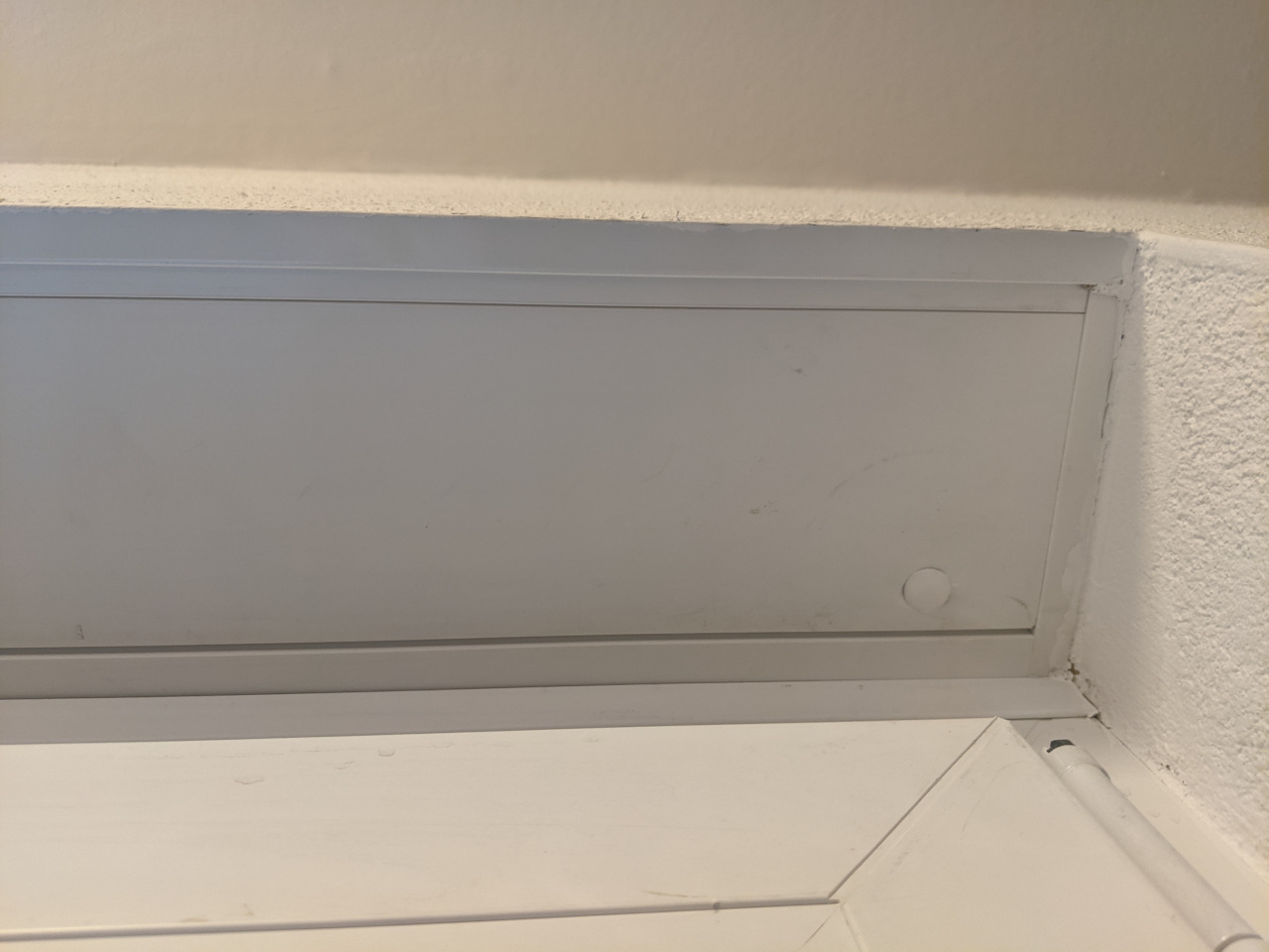

    langsam bin ich am verzweifeln. Meine Hausbaufirma existiert nicht mehr da der Inhaber verstorben ist. Somit kann mir auch keiner Fragen dazu beantworten.
    Ich habe das Problem das ich meine Rollladenrevisionsklappe (unten) nicht geöffnet bekomme bzw. erst garnicht weiss was für ein System das ist. Eventuell erkennt es ja jemand auf dem Foto.
    Den Plastikpfropfen der dort zu sehen ist hatte ich auch schon entfernt. Ist nur ein Loch ohne schraube oder ähnliches dahinter. Hab schon versucht die ganze Klappe in alle erdenklichen Richtungen zu verschieben und zu drücken. Alles ohne Erfolg bisher. Auch diverse Firmen aus meiner Umgebung haben schon aufgegeben.
    Meine letzte Hoffnung ruht also auf diesem Forum :-)

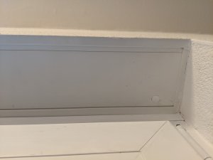

    vielen Dank. Das zweite Video hatte ich auch schon gesehen. Hoffe aber auf eine Lösung ohne die Klappe zersägen zu müssen.
    Ich weiss das es irgendeinen Trick gibt. Habe vor 7 Jahren schonmal gesehen das es offen war.

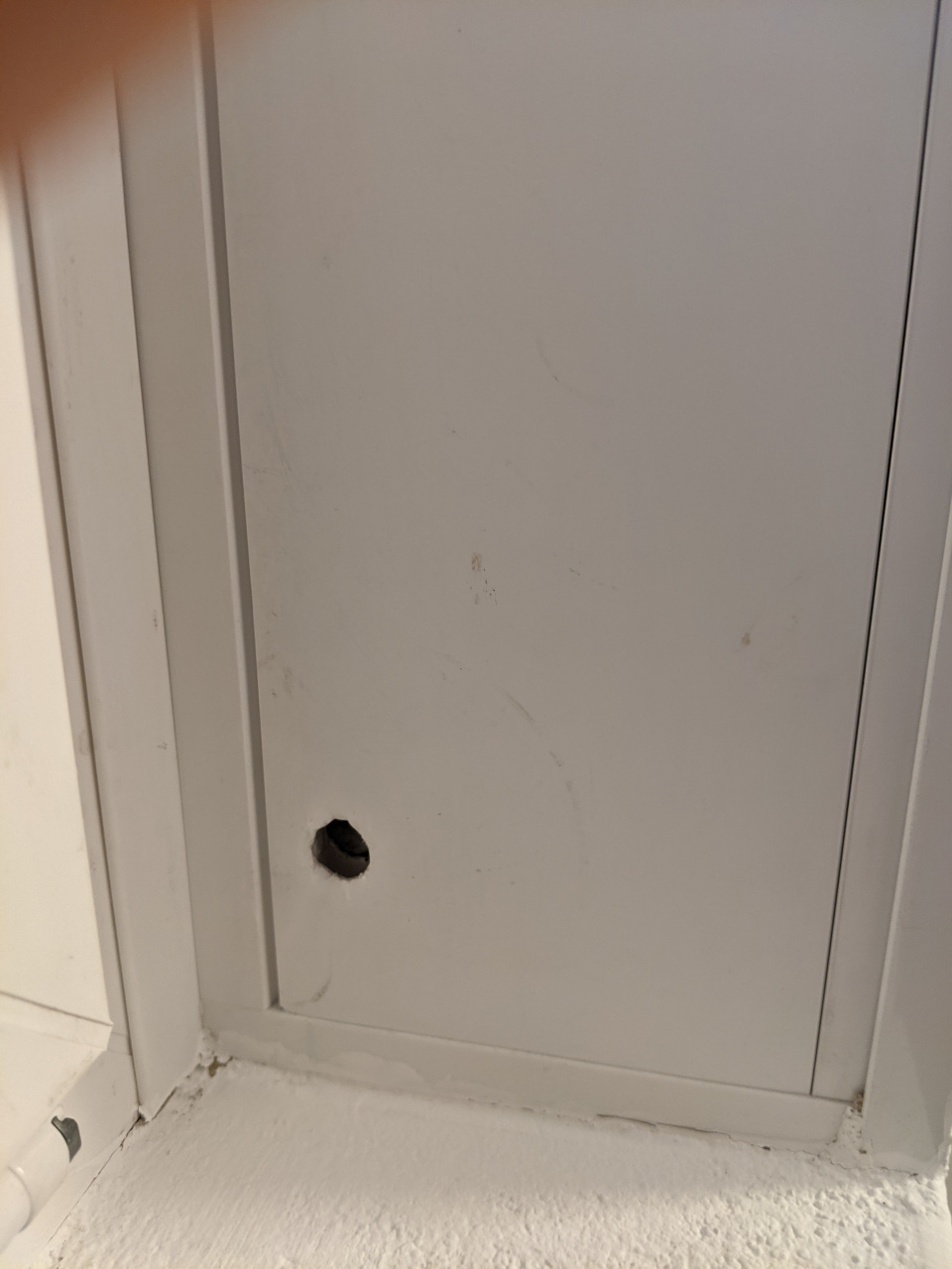

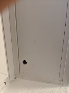

    anbei nochmal zwei Fotos wo man es besser sieht und als Info. Die Fenster sind Ideal 5000 von Aluplast

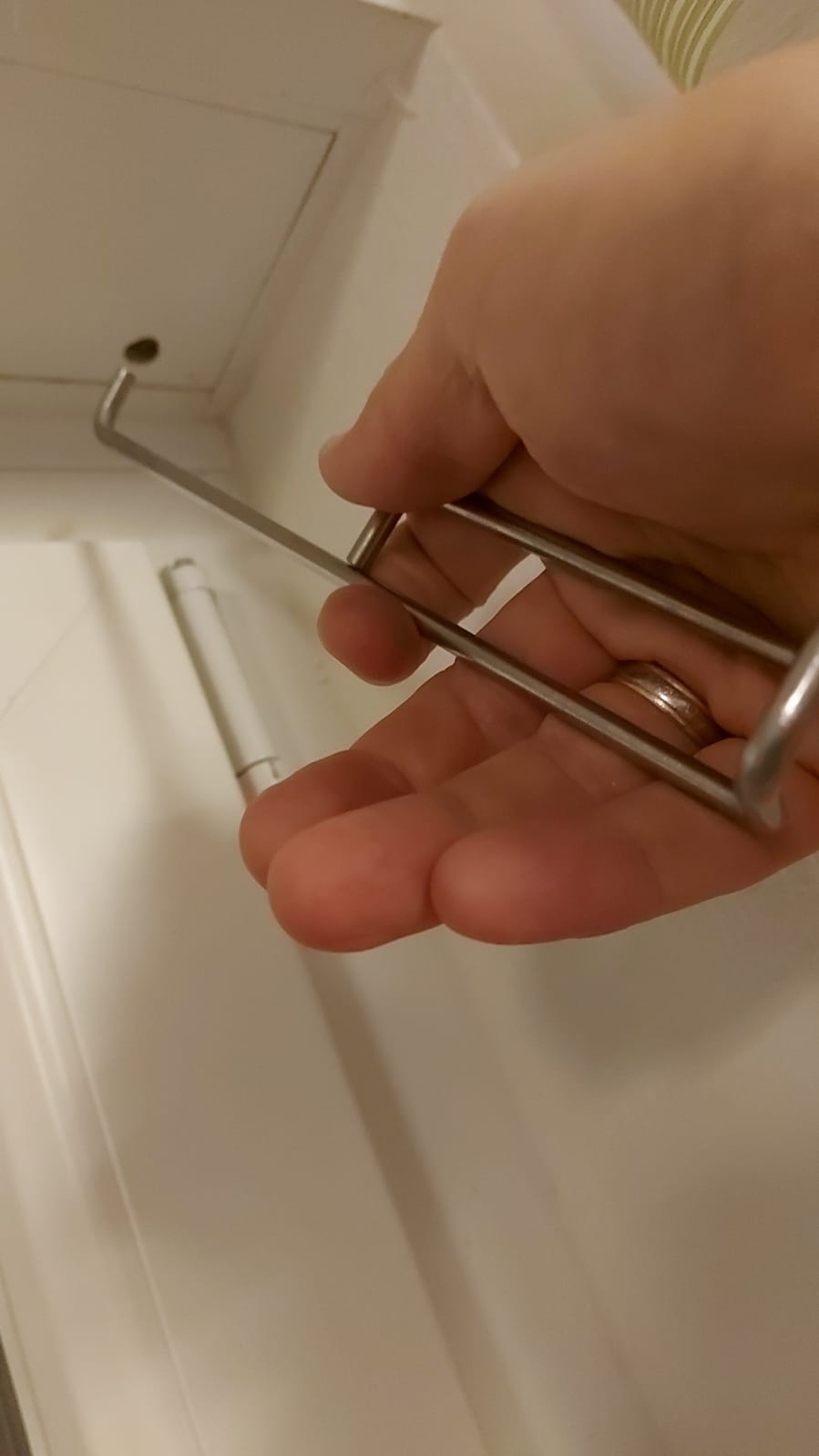

    bin jetzt ein Stück weiter. Angeblich muss man sie nur nach unten ziehen. Hierfür gibt es sogar ein passendes Werkzeug.

    Wollt grad' sagen. Die ist doch bestimmt nur reingeklemmt

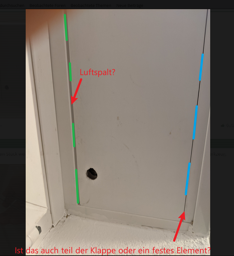

    Hallo, ich habe glaube ich die gleichen Rollokästen und stehe vor dem gleichen Problem. Welche Seite ist denn die Lose und welche die Drehachse?
    Ich vermute die Kante zum Fenster ist die Drehachse und man klappte es zum Innenraum auf?

    Also Drehachse um Grün oder um Blau?
    Und muss man die Klappe in Richtung Luftspalt drücken?

    Bei mir konnte ich die komplette Klappe raus nehmen. Musste nur mit dem Haken ins Loch greifen und kräftig, mit einem kleinem Ruck, ziehen. Ich musste die Klappe dabei in keine bestimmte Richtung ziehen.

    Irgendwie hat sie die Rolle Endlage verstellt und nun bin ich auf Fehlersuche. Das Werkzeug, ist das was spezielles oder haben sie das zufällig irgendwo gefunden?

    Ist ein spezielles Werkzeug was ich mir damals vom Monteur hab geben lassen. Alternativ kann man es auch mit einem "Trampolin Federzieher" probieren. Einfach mal bei Amazon danach suchen. Einen Link kann ich leider nicht posten, da dies erst ab 10 Beiträgen geht :-)
