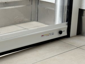

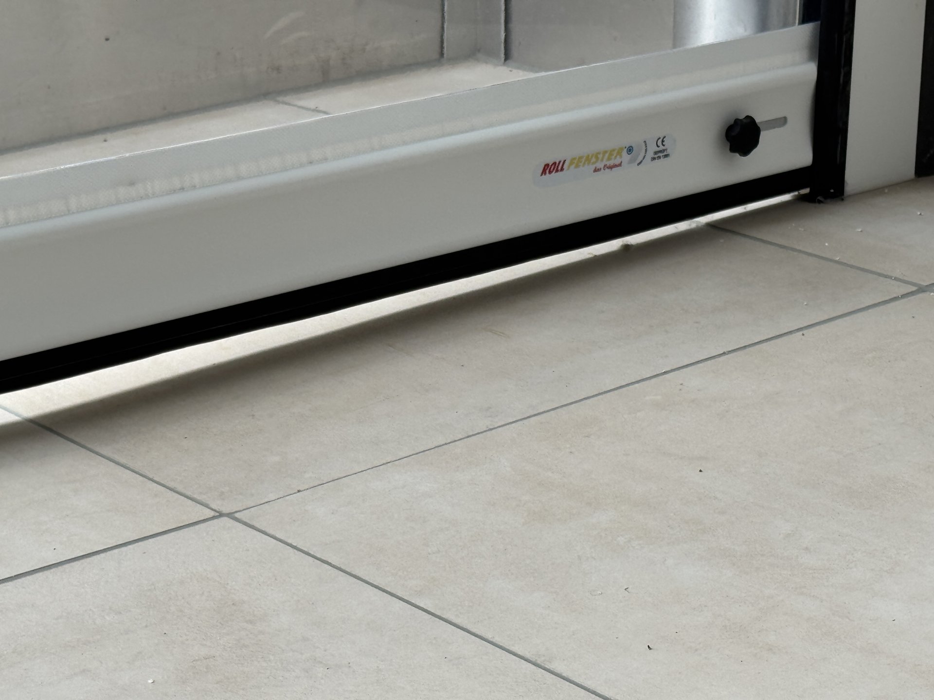

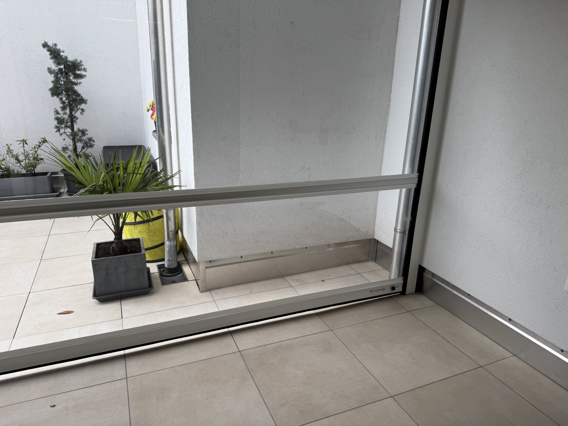

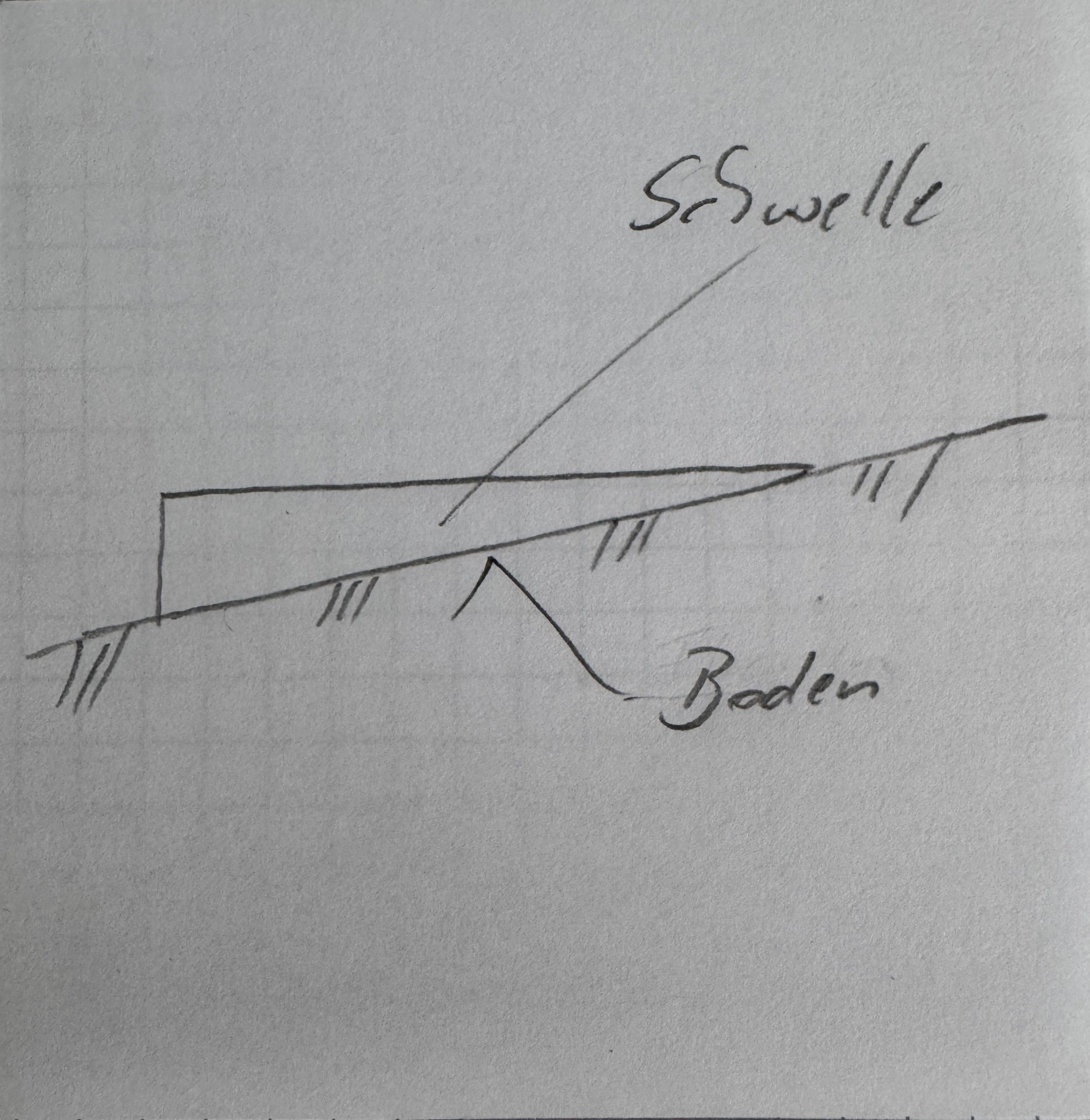

    Liebe Bauexperten!
    Bei meinem Rollfenster ergibt sich durch den etwas schiefen Boden das Problem, dass die Dichtungslippe die Höhendifferenz nicht ganz ausgleichen kann. Hat jemand eine Idee, wie man das lösen könnte?
    Das Fenster ist die meiste Zeit geschlossen und wird nur ganz selten geöffnet.

    Kann ja nicht komplett schließen, da der Boden eine Neigung hat.
    Evtl. andere Dichtlippe falls der Hersteller was im Angebot hat. Waagerechte Schwelle wäre noch eine Möglichkeit, dann aber schöne Stolperkante.

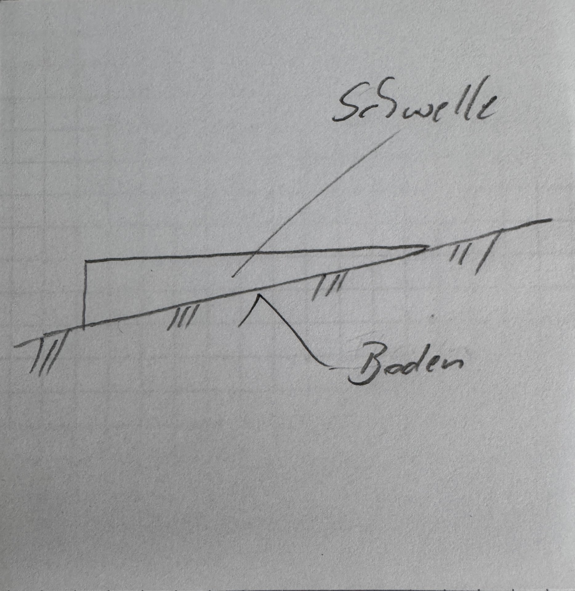

    Tja bei der waagrechten Schwelle hätte ich ja dasselbe Problem. Oder meinst du eine waagrechte Schwelle nur bis zu den letzen 2 Fliesen?

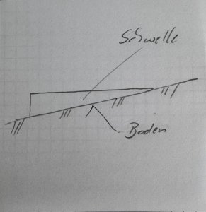

    Eine waagerechte Schwelle die das Gefälle ausgleicht. (sprich, Oberkante ist wagerecht, Unterkante so schräg wie dein Gefälle)

    Aus welchem Material könnte die sein? Wie soll ich die Unterseite an das Gefälle anpassen?

    Hatte schon an ein Kompriband gedacht, meinst du ds ginge? Aber was passiert, wenn das Fenster offen ist, dann würd sich das Kompriband auch rechts ausdehnen, oder?

    Noch eine Idee: Alu U-Profil hinlegen über die ganze Länge, rechts und links verschließen, mit Kunstharz füllen - sollte sich waagrecht ausbreiten, nach dem Aushärten Profil umdrehen und überstehendes Alu wegschleifen - das wäre dann so eine von dir angesprochene Schwelle.

    Diese Form muss die Schwelle über die gesammte Breite haben.

    Das würde ja mit der Kunstharzlösung der Fall sein, oder?

    Wie willst du diese befestigen? Und wo?

    Doppelklebeband

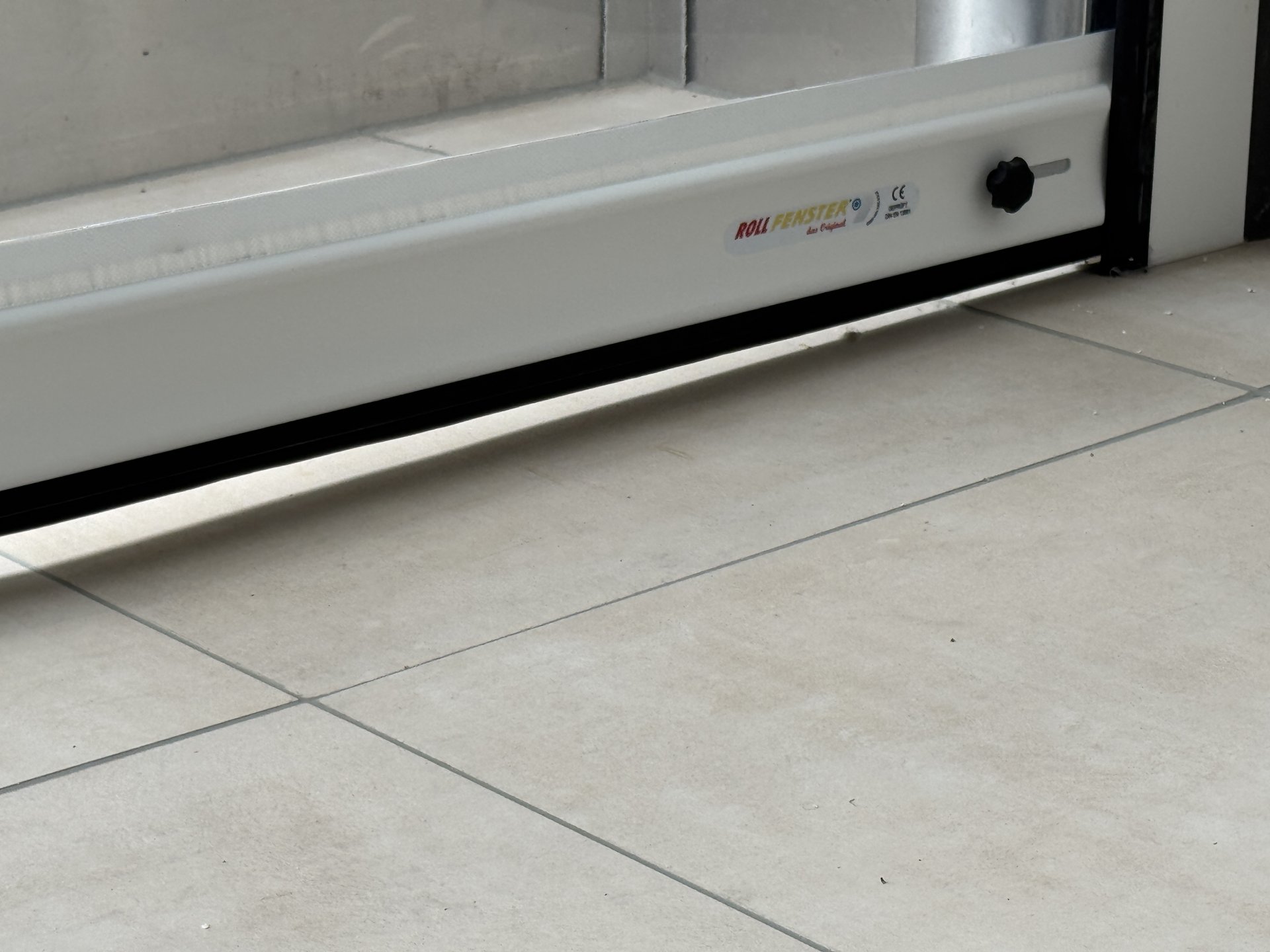

    Vielleicht kennt ja jemand einen anderen Weg um einen "Abdruck" vom Boden zu machen um einen passenden Schweller zu bauen?

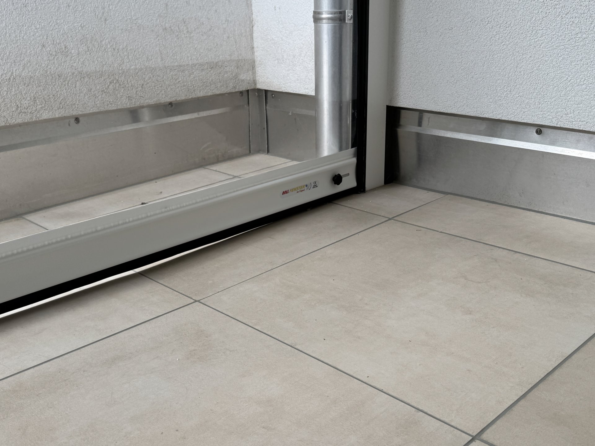

    Und wenn ich mir die Bilder noch siebenmal ansehe, verstehe ich die Funktion dieses - Rollfenster? - noch immer nicht.
    Was wird damit abgegrenzt und wohin wird das beim Öffnen geschoben?
    Terrassenbereich scheint es nicht zu sein. Und
    Sichtschutz kann es ja auch nicht sein.
    Reiner Windschutz? Für wen oder was?
    Stört der Spalt überhaupt und wenn ja, weshalb?
    Wie breit ist das Teil überhaupt und wie viele cm fehlen in dem Bereich, der auf dem Bild garnicht gezeigt wird?

    Das ist eine Loggia, die ein Wohnraum werden soll.
    Die Rollfenster verhalten sich wie Rollläden und werden nach oben gerollt.
    Der Spalt stört hauptsächlich mein Auge! Ev. Zieht es im Winter auch rein! Die Gesamtbeeite beträgt 3,5 Meter und am linken Ende ist der Spalt ca. 4 cm hoch.
    Und ja es grenzt eine Terrasse ab, bei geöffneten Rollfester ist es eine große Terrasse, wenn geschlossen dann ein Wohnraum. (Zumindest von März bis Okt./Nov)

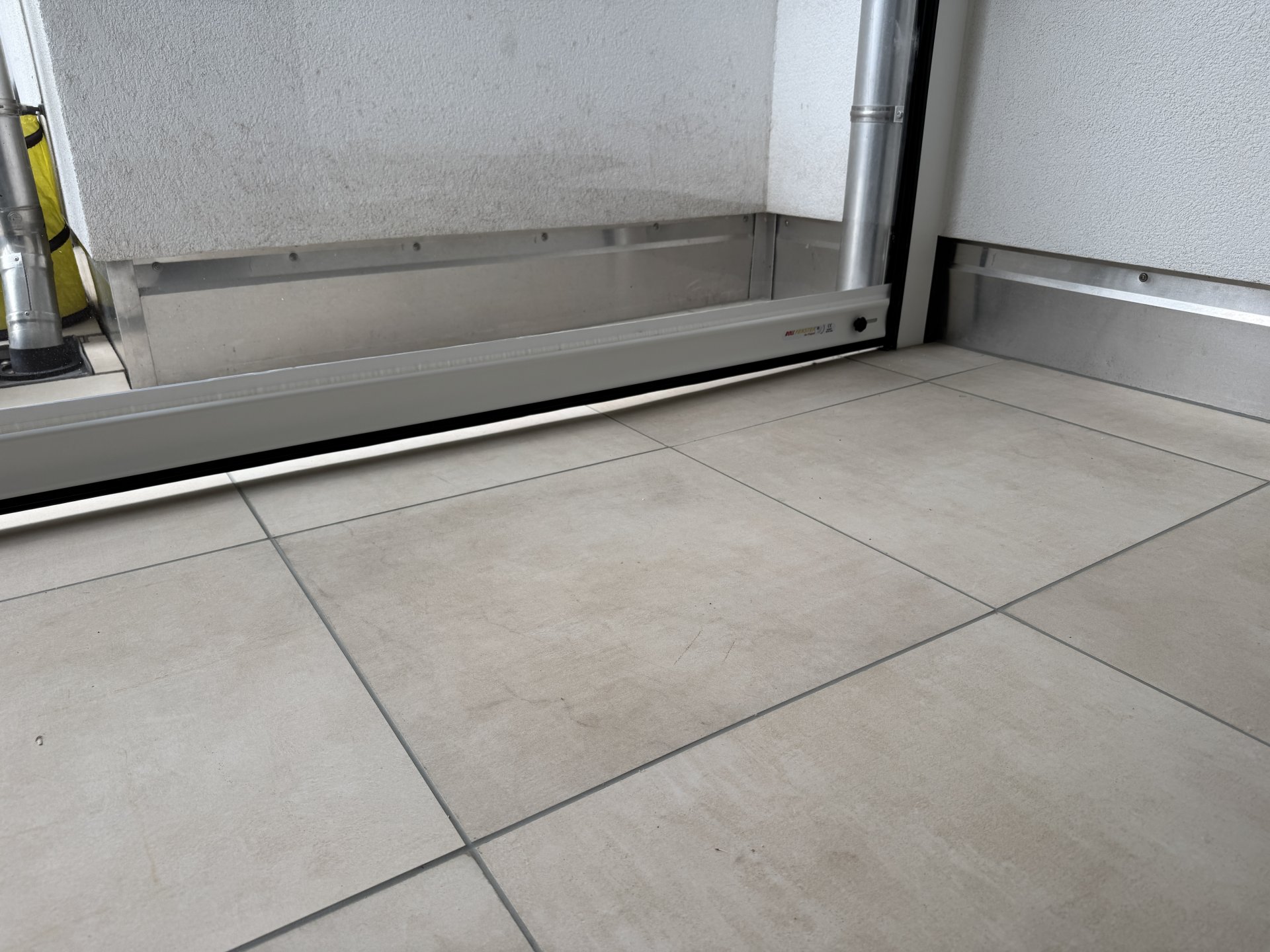

    Das Gefälle ist zur Entwässerung der Terrasse da ?
    Man könnte das Fenster auch ausbauen und versuchen es “schief” einbauen.
    Ansonsten würde ich da eher schauen eine richtig dicke Dichtung zu bekommen das wird am einfachsten

    Das ist ja kein Fenster und ich weiß ehrlich gesagt noch immer nicht, was das genau ist.
    er schreibt von „wird nach oben gerollt“
    K.A. was man da (auf)rollen kann.
    @Bernhardkrems: ist das lediglich eine vertikale transparente Verschattung?
    Eine 4cm Stolperfalle, wenn auch nur Herbst/Winter, würde ich trotzdem nicht bauen wollen.
